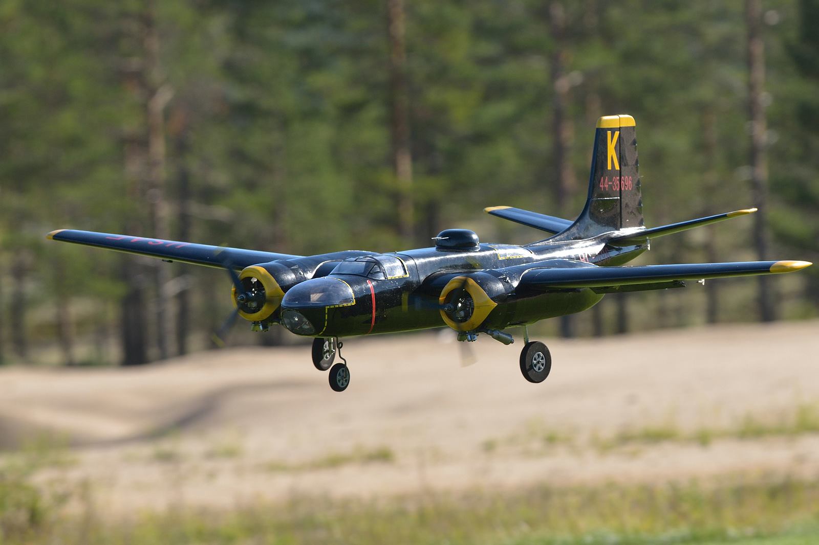

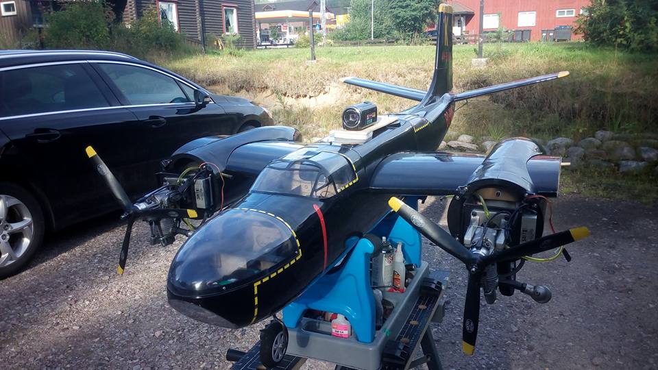

Veide den i sta da det var noen som lurte på vekt. Den veier faktisk bare 7.94kg i følge fiskevekta mi. Og da er tankene halvfulle fra i går. Ikke rart den flyr så bra

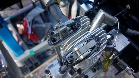

sjekket ventiler på motorene i dag. var litt stor klaring på begge ventilene på den ene motoren så justerte de, den andre var perfekt.
Ingen fare med smøring på vippearmene på disse når de sitter inverted ihvertfall

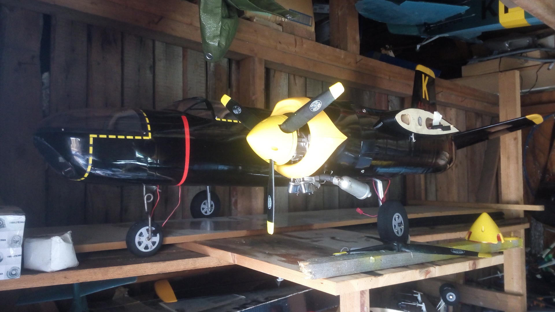

Laget ett feste for onboard kamera. skrues fast i stedet for den greia med maskingæverene på toppen. skal skjære plata litt penere og lakke den svart. så synes den ikke så godt
Hadde 2 fine turer med denne i kveld. liker den bare mer og mer. Loop, roll og cuban eight går som en drøm. Motorene går bare bedre og bedre, så er nok bare innkjøring de trenger.

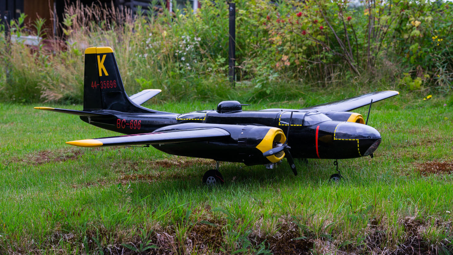

Har nå 13 turer på den. nå skal den gåes over for å sjekke att alle skruer og linker sitter fast også blir det å prøve å få på hjullukene
