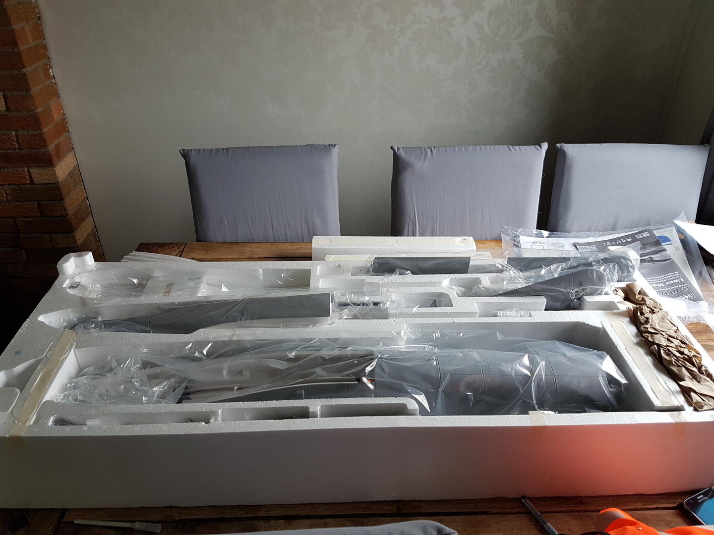

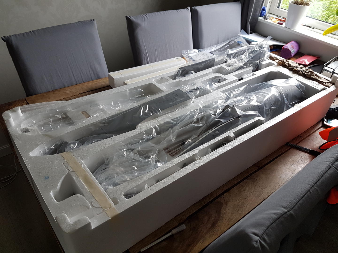

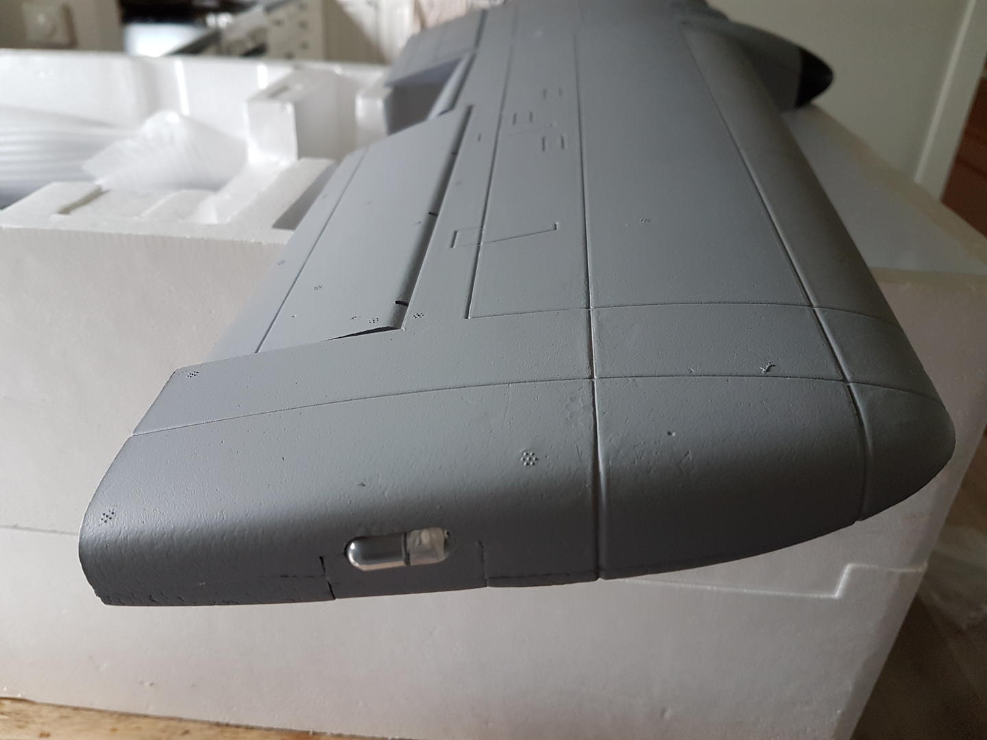

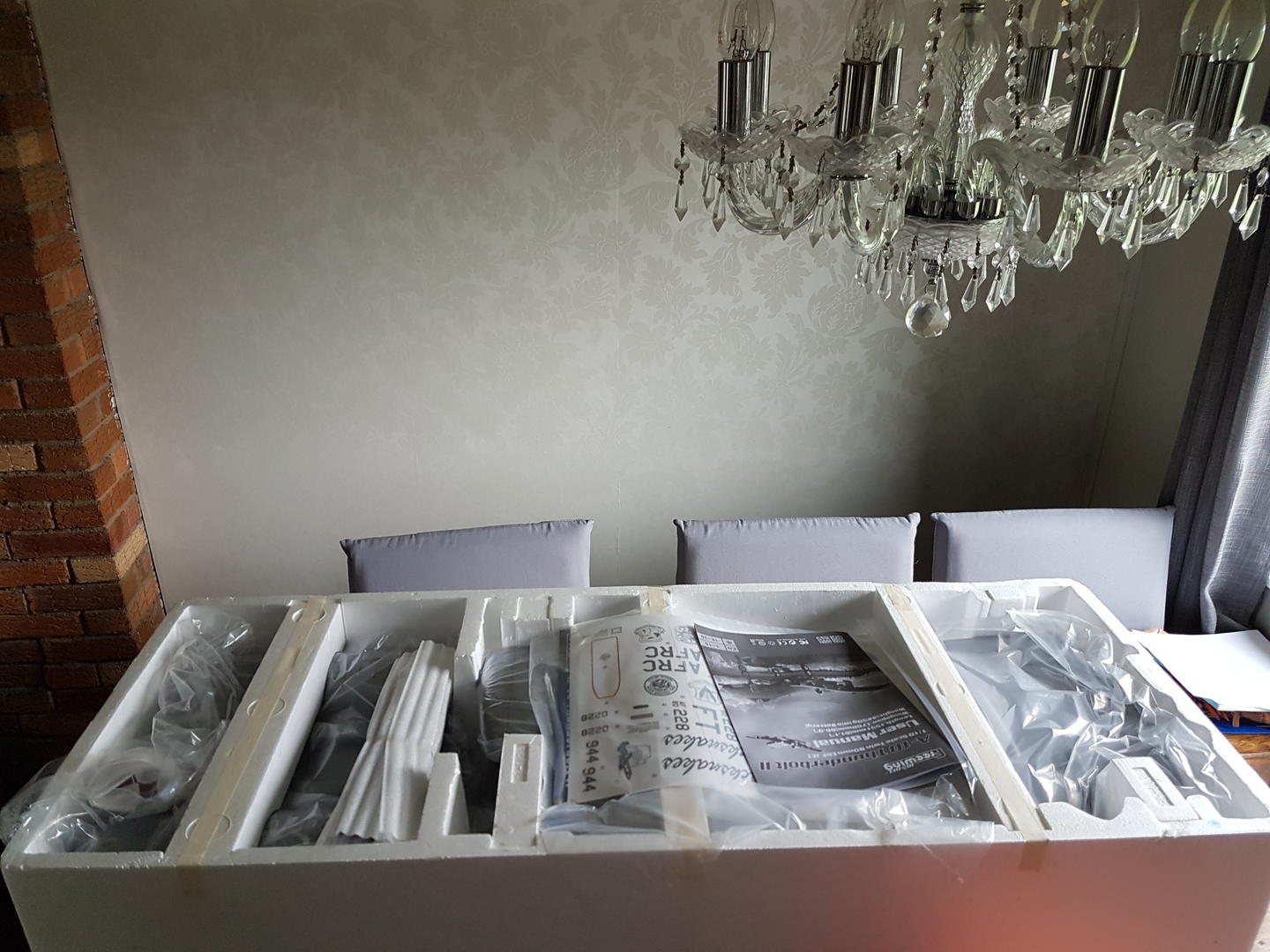

      Førsteinntrykket er veldig bra!
      Emballasjen er designet rundt flyet. Alt er dønn solid laget, t.o.m. eska.
      Var null skader på flyet til tross for at eska hadde fått litt medfart.

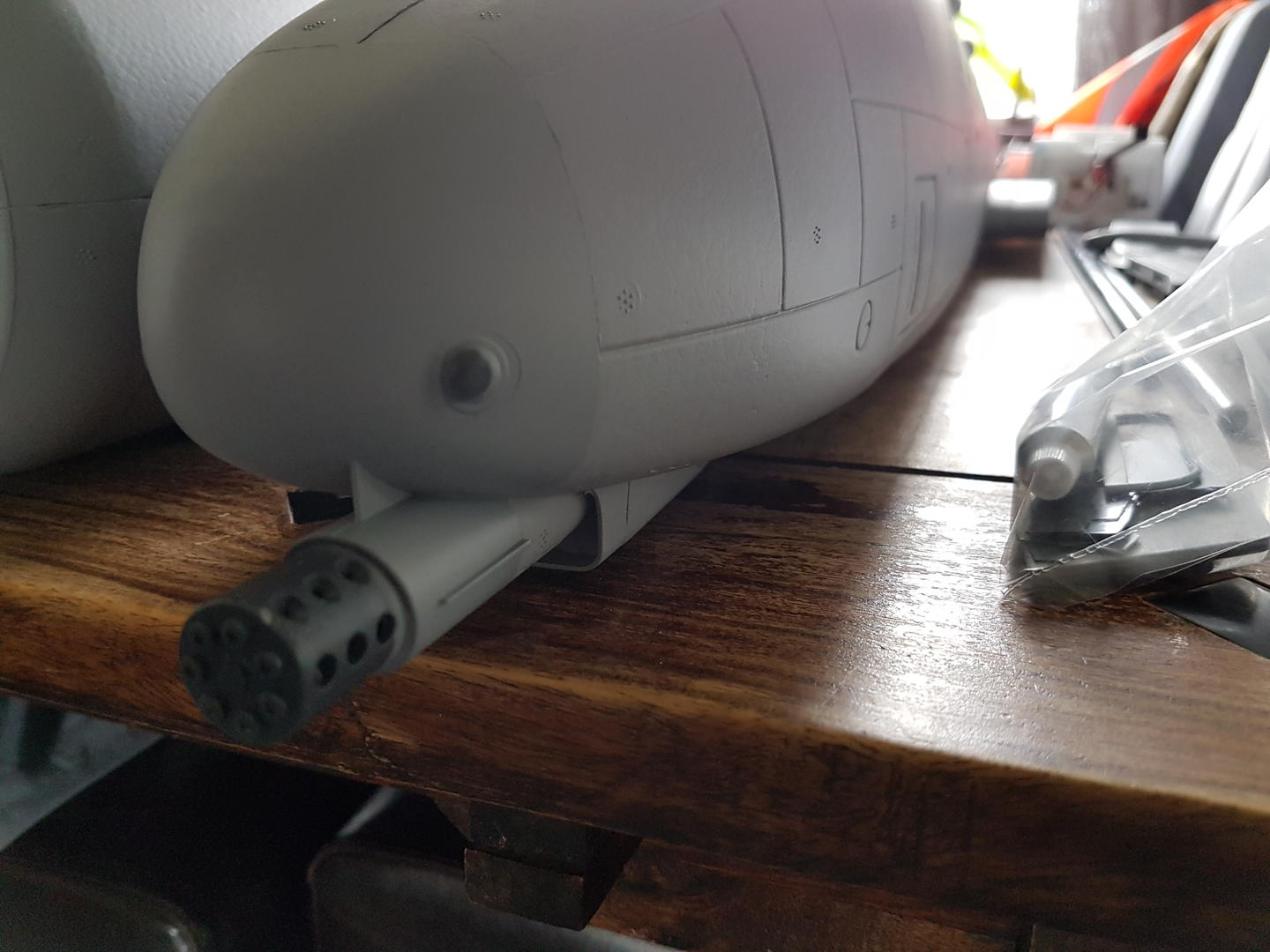

      Er imponert over nivået av skaladetaljer på denne maskina.
      Og flyet er bygget som en tanks. Det virker som det er brukt en hardere type epo for flyet er stein hardt.

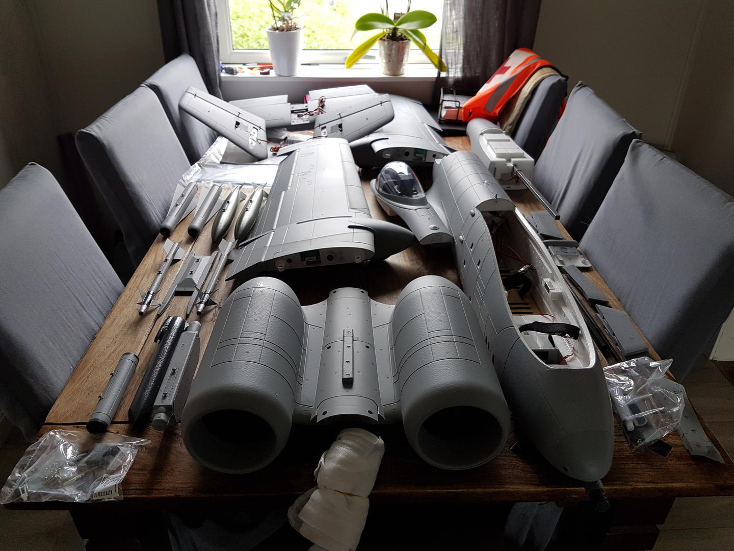

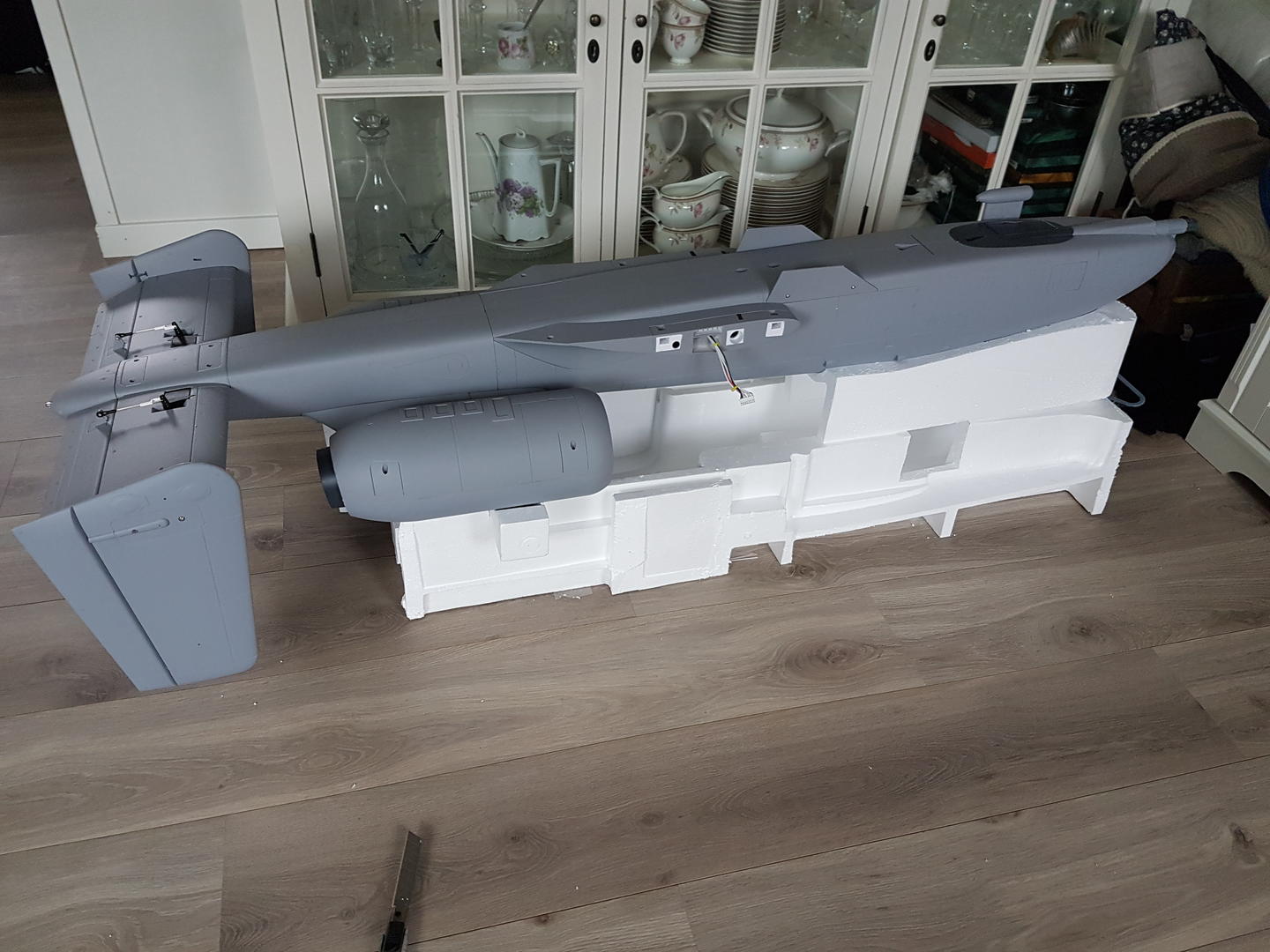

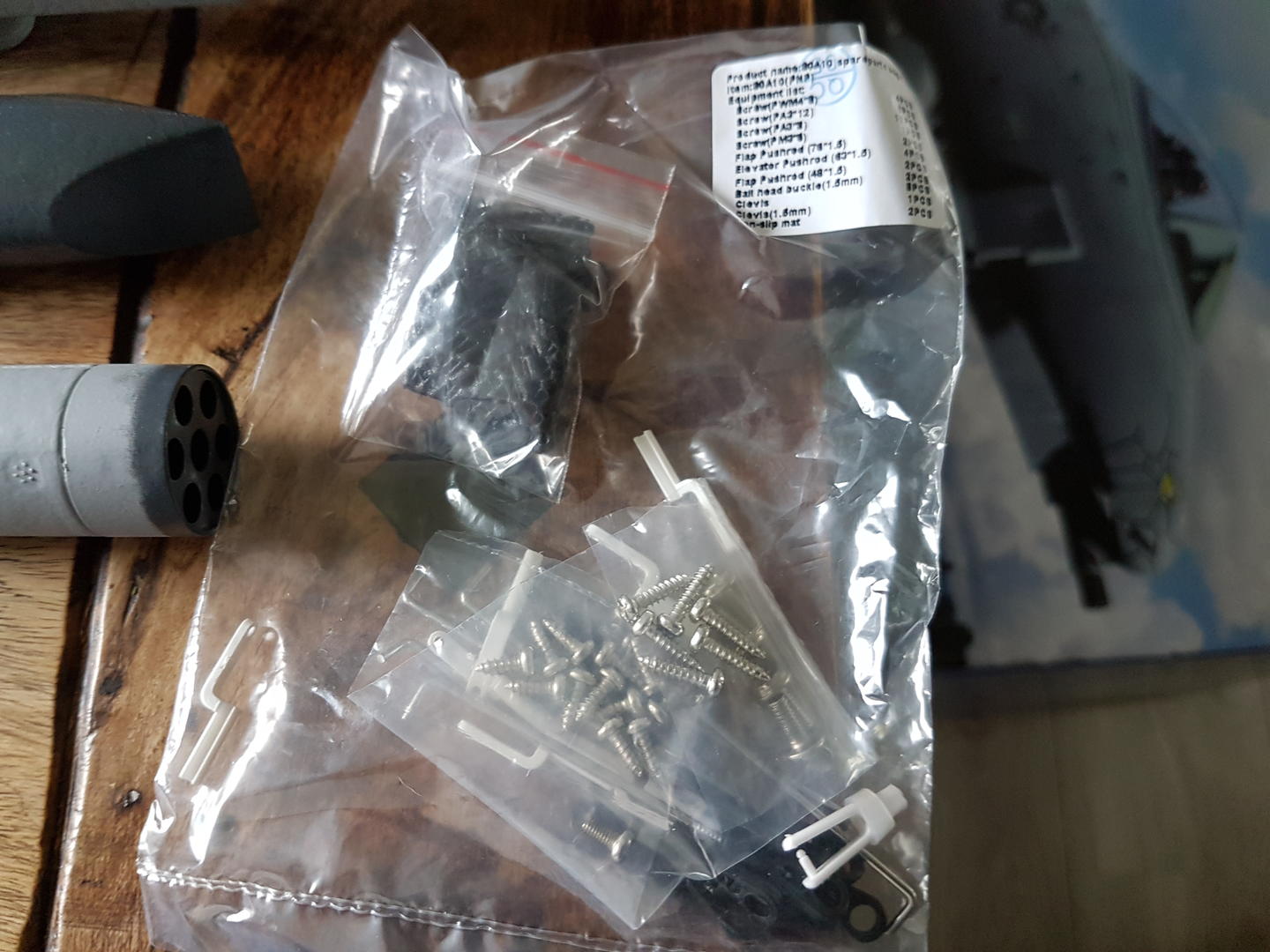

      Plukket ut alle delene og det var ikke mange.
      Og bare en liiiten pose med skruer,that's it!

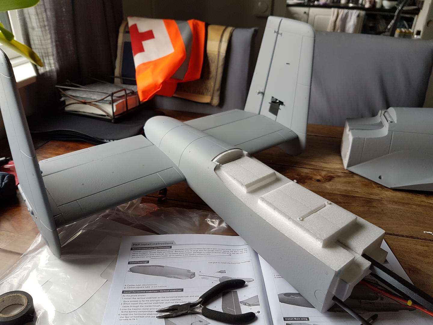

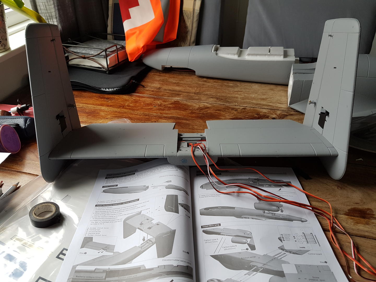

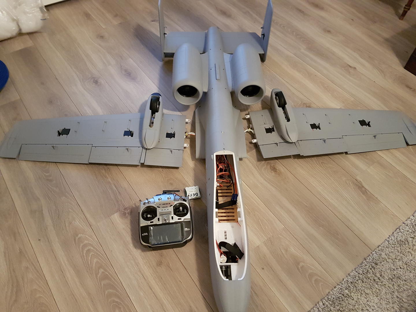

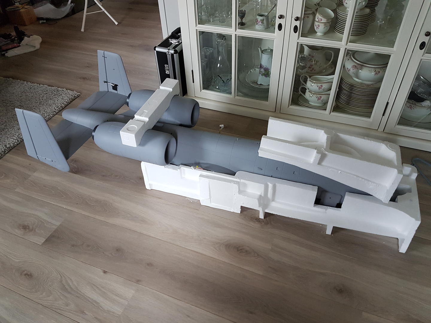

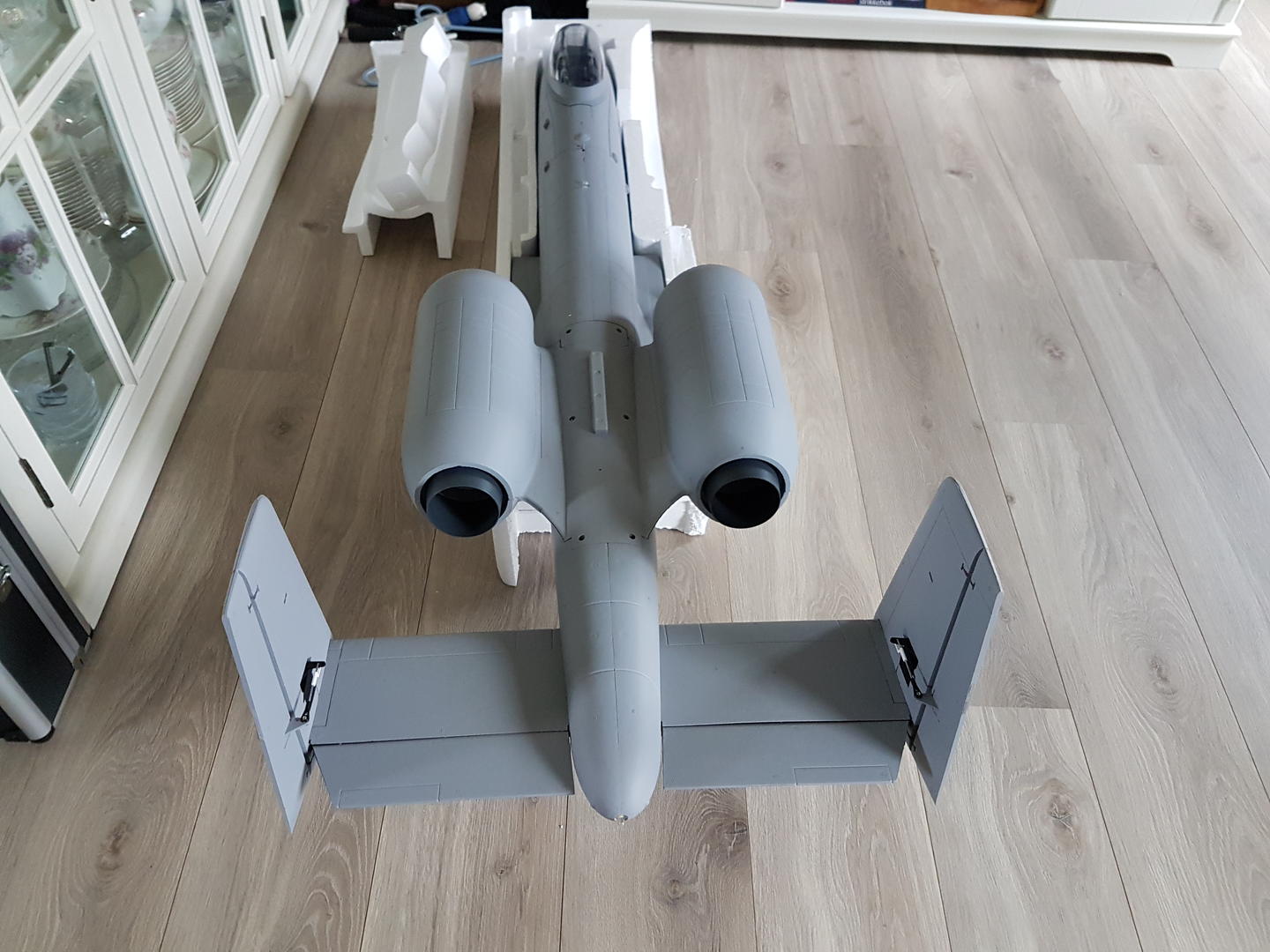

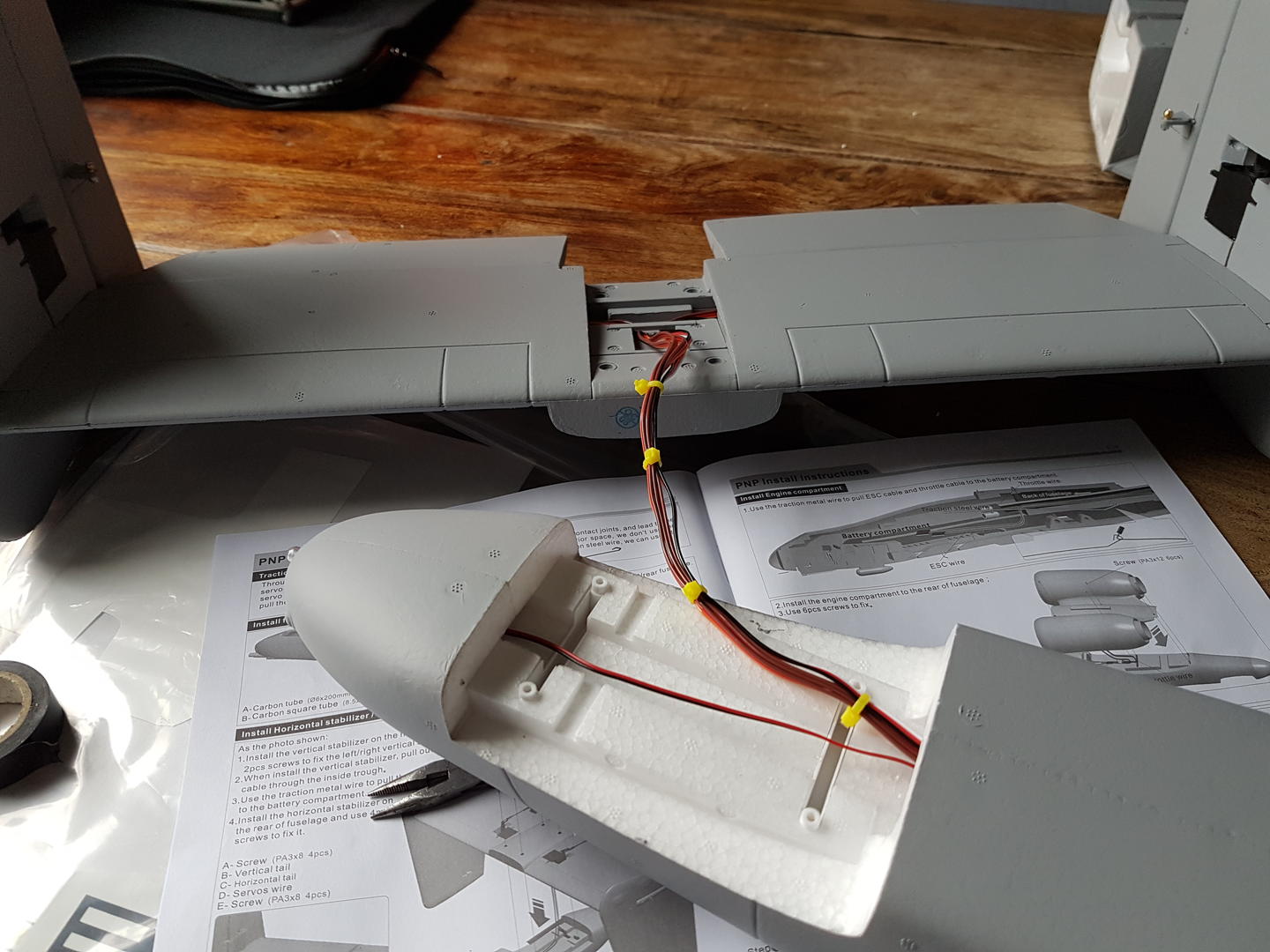

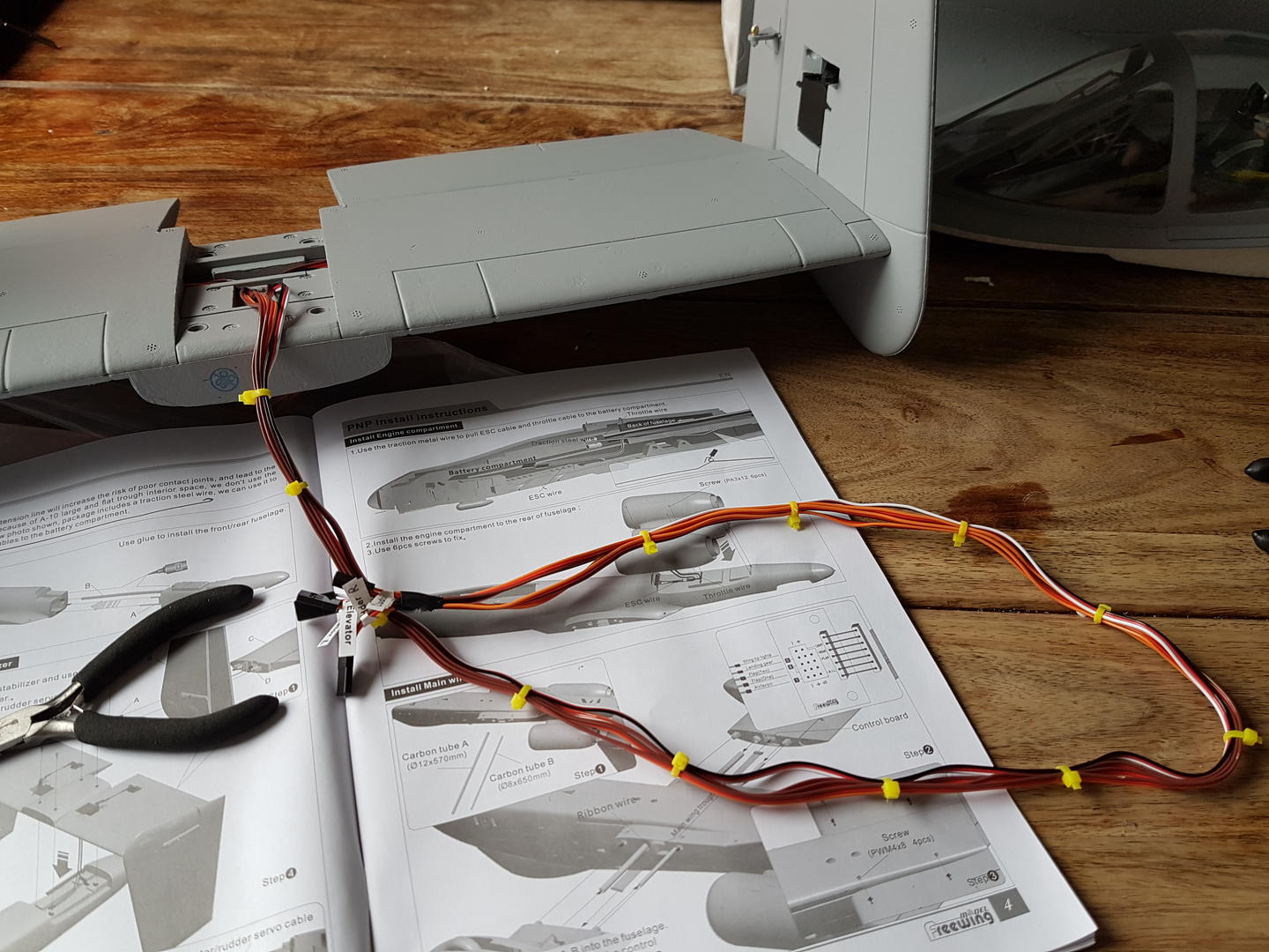

        Startet med horisontal og vertikalstabbene.
        4 skruer og smækk så var de på plass.

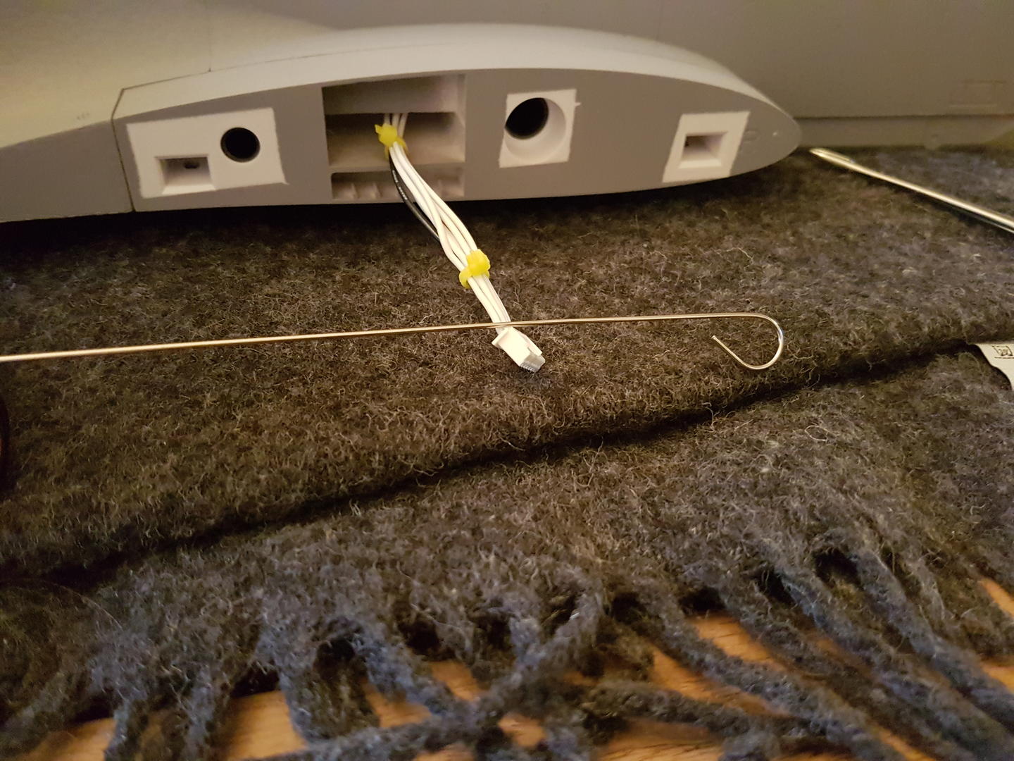

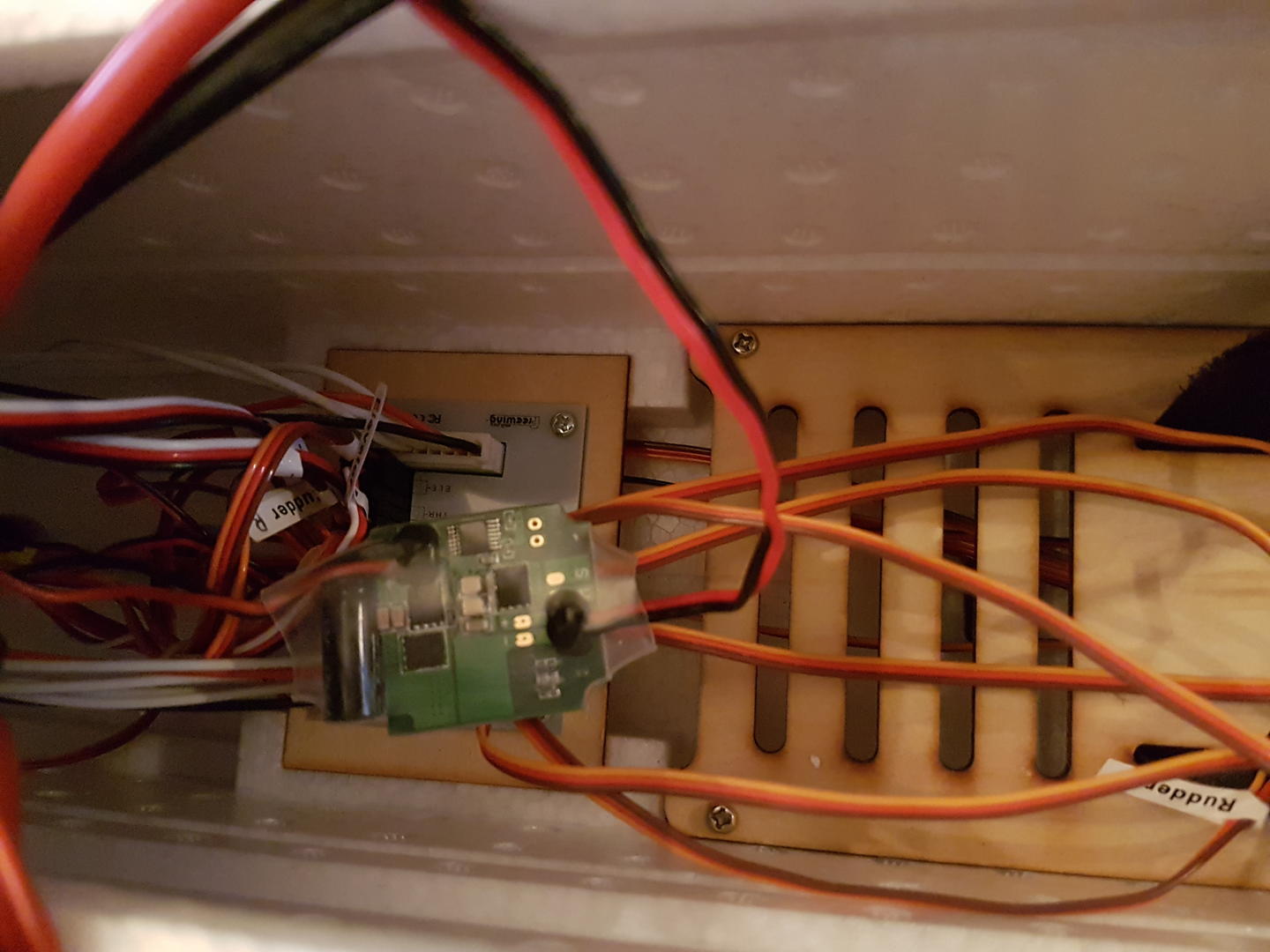

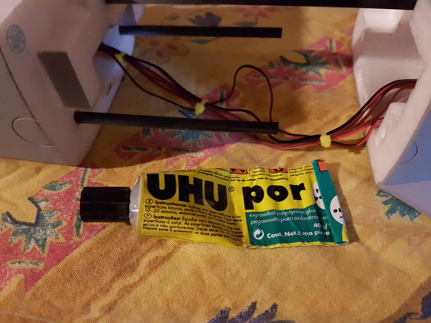

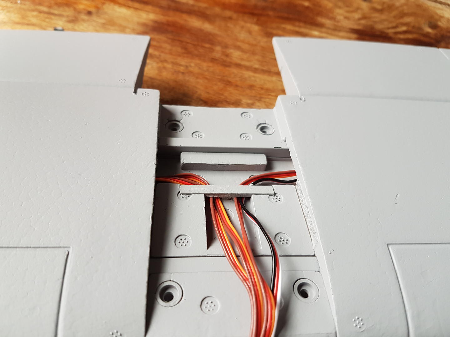

        Å trekke ledninger gikk som en lek med den medfølgende ståltråden.
        Stripset ledingene for å rydde litt opp i installasjonen.

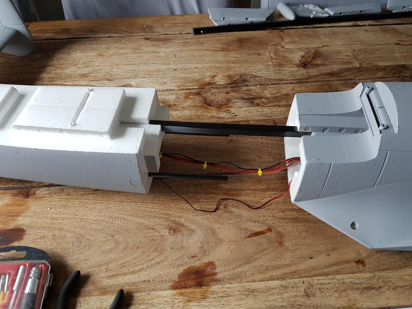

        Stabbene ble festet med 4 skruer. Så var det å montere frampart mot bakpart. Her måtte man bruke lim.

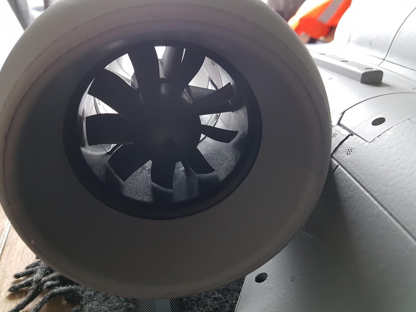

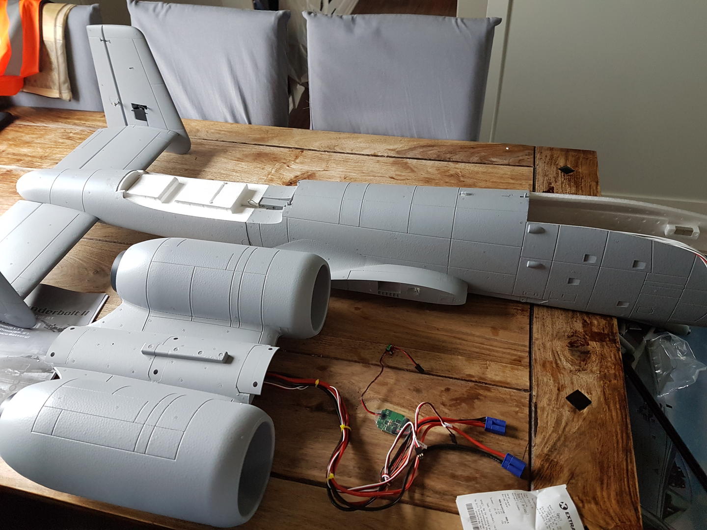

        Etterpå var det å feste motorene. 6 skruer og så var det på plass.
        Stig-Arne Isaksen

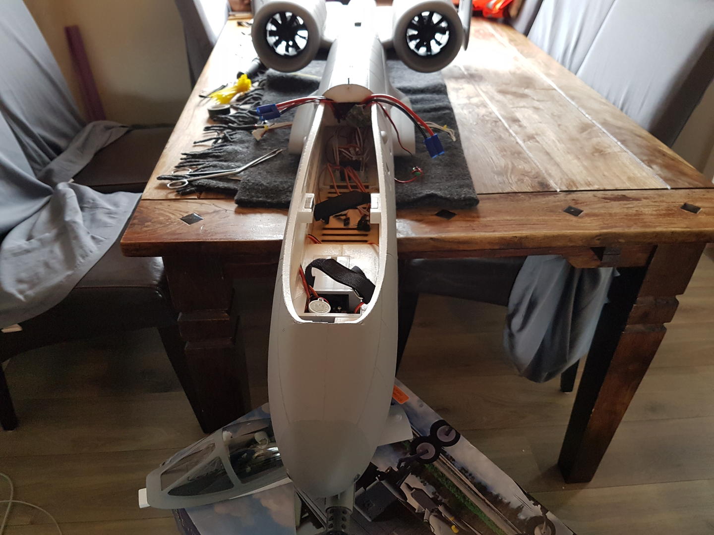

          Hvordan er løsningen for batterifeste? Synes ofte at det er mye dårlig løsninger særlig når det blir såpass store batterier.
            Det er borrelås stropp og en antiskli matte som skal limes inn. Tror nok jeg går for borrelås i dørken på flyet.
            Kombinert med borrelås stropp så holder det seg nok på plass.

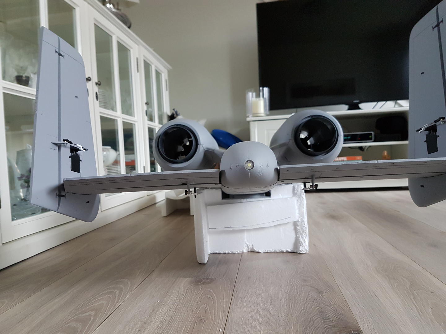

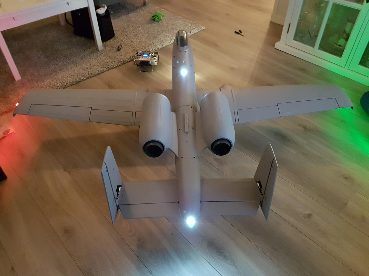

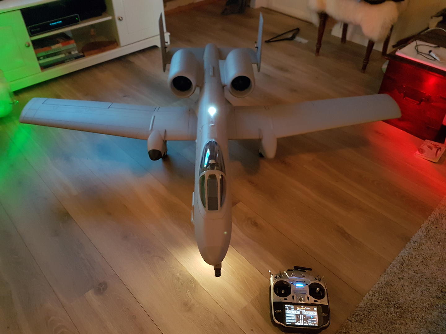

              Så var det å sette på roroverføringer og justering av utslag.
              Og så står hun på egne ben for første gang.

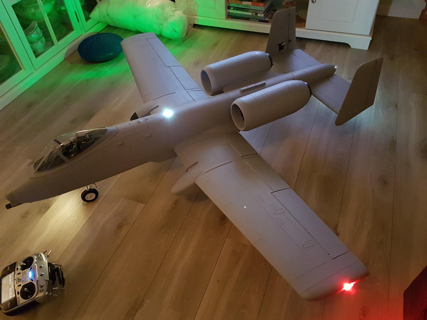

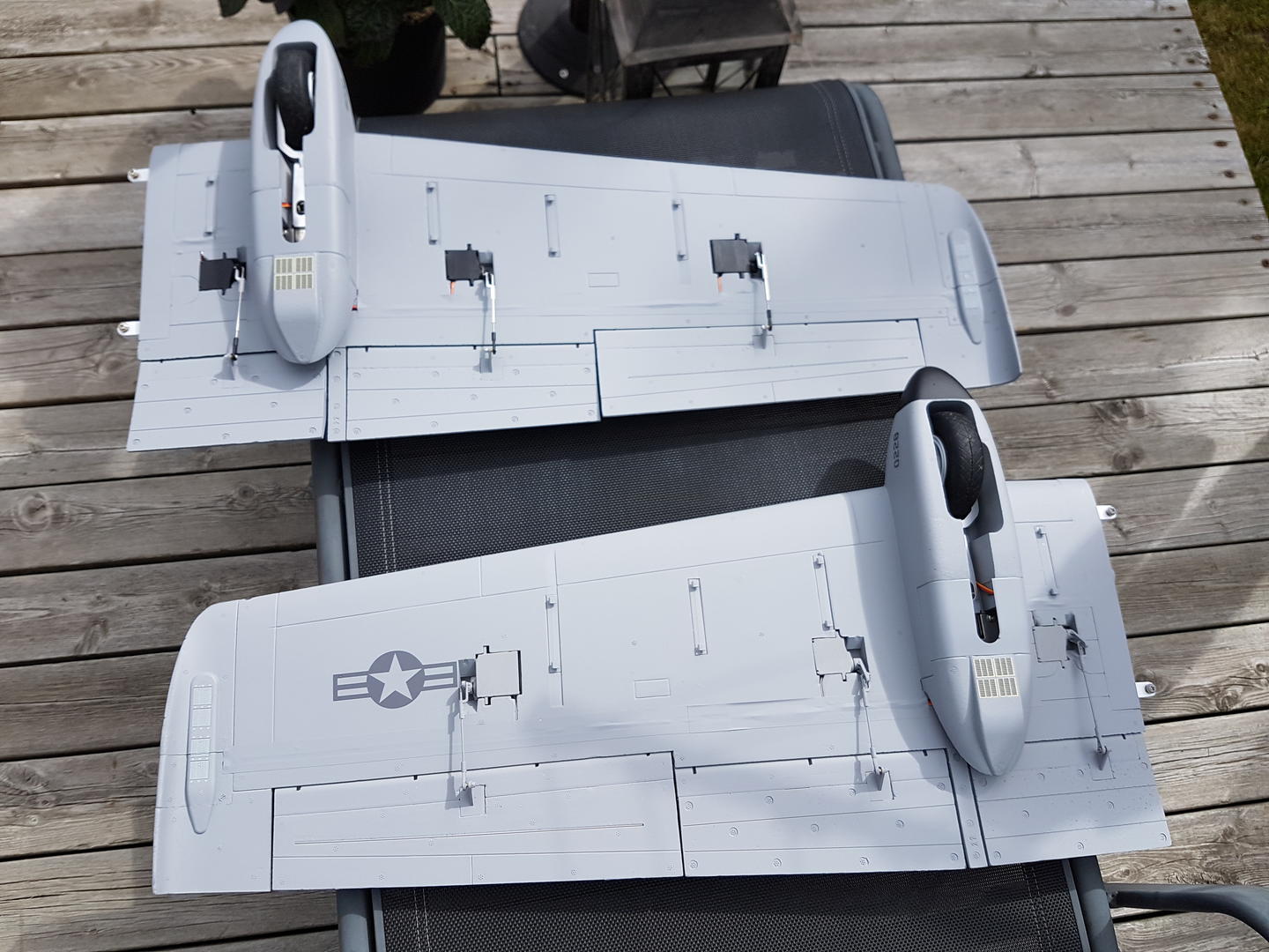

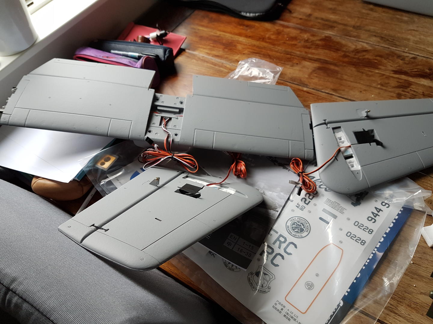

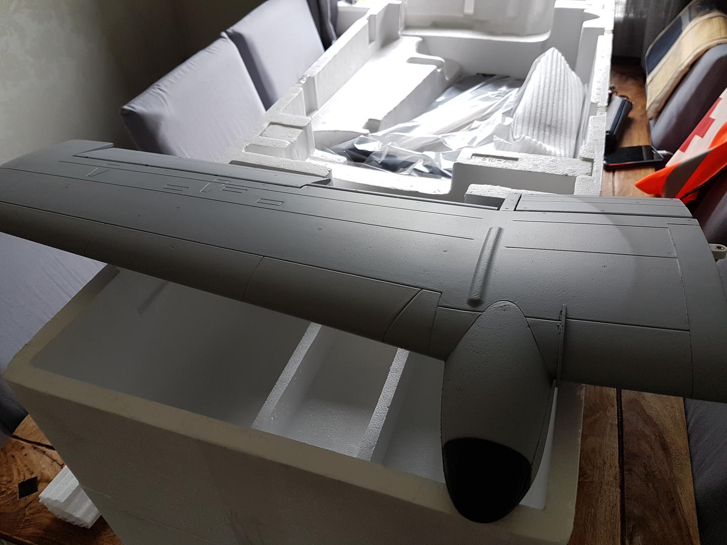

              Vingene er lette å montere. To vingerør som bunner i vingen,så man kan ikke gjøre det feil her.
              4 skruer som skrus inn fra undersiden.
              Servokoblingene til vingene er de samme som balanseringskontaktene til 6S batterier. Veldig enkel og bra løsning.

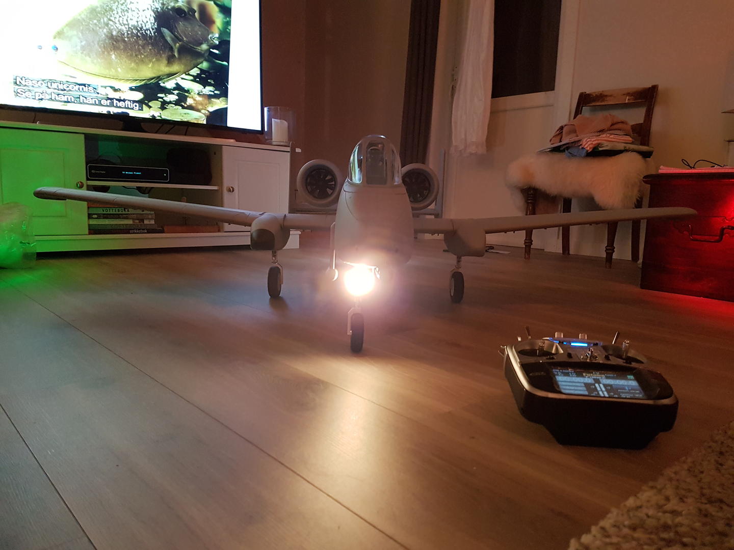

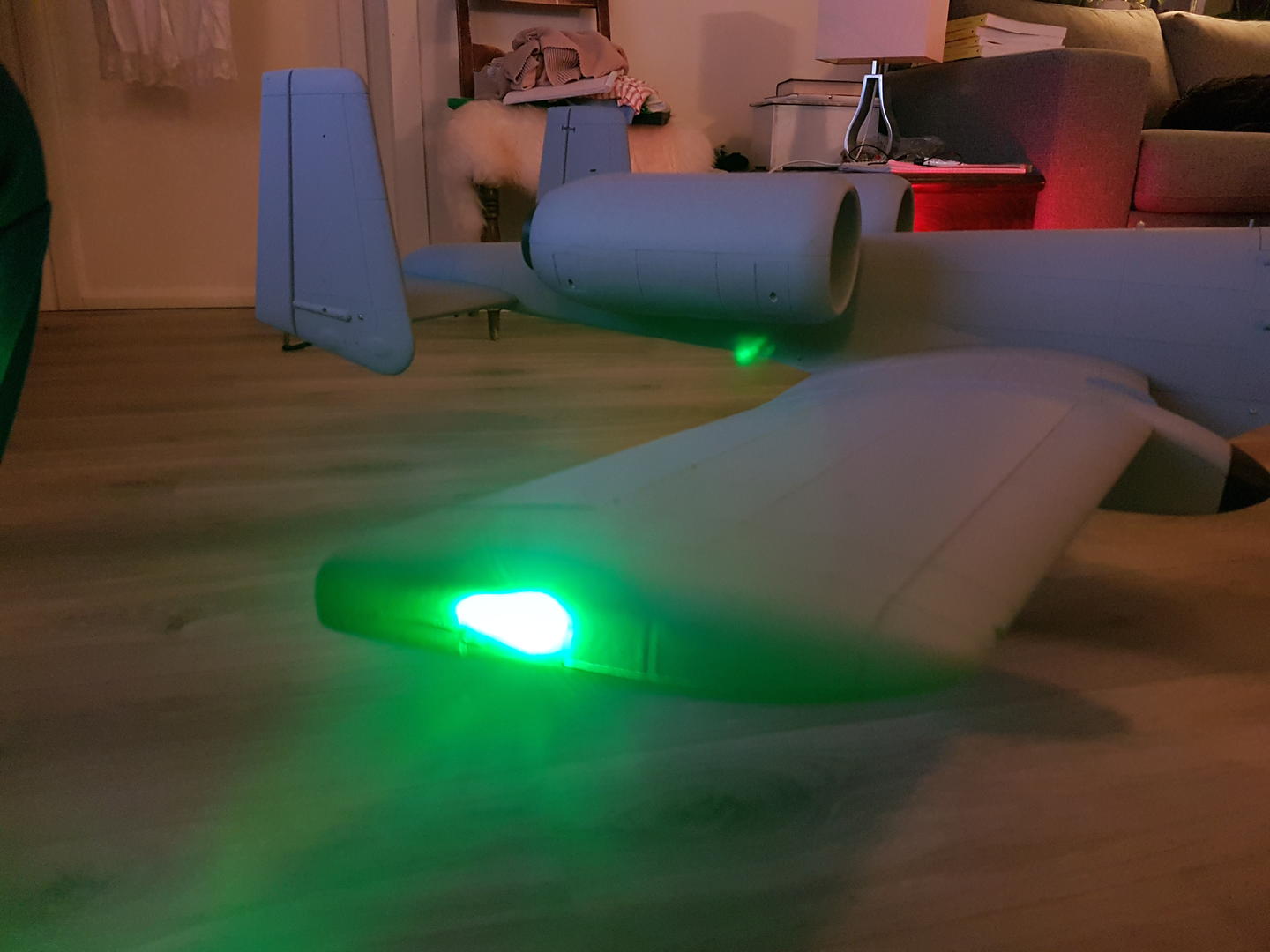

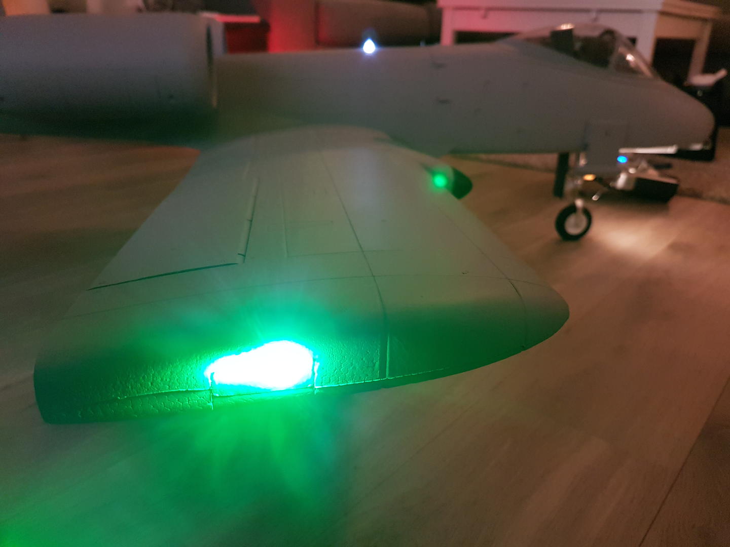

              I flyet er det en modul som styrer lys,sequencer og sammenkobling av servokablene.
              Med lys ser hun unektelig bra ut!

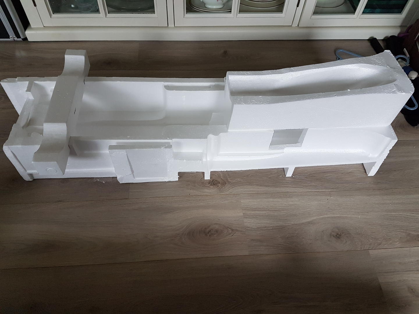

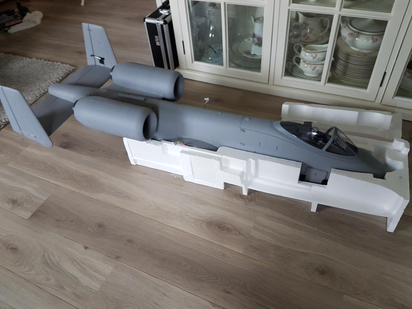

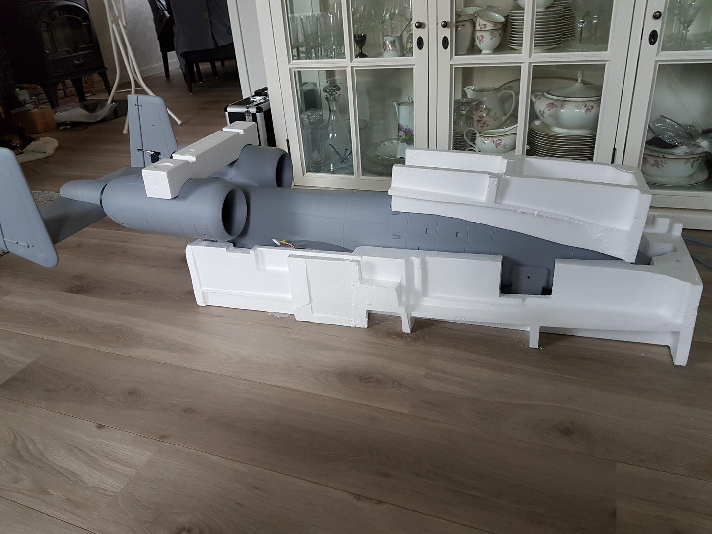

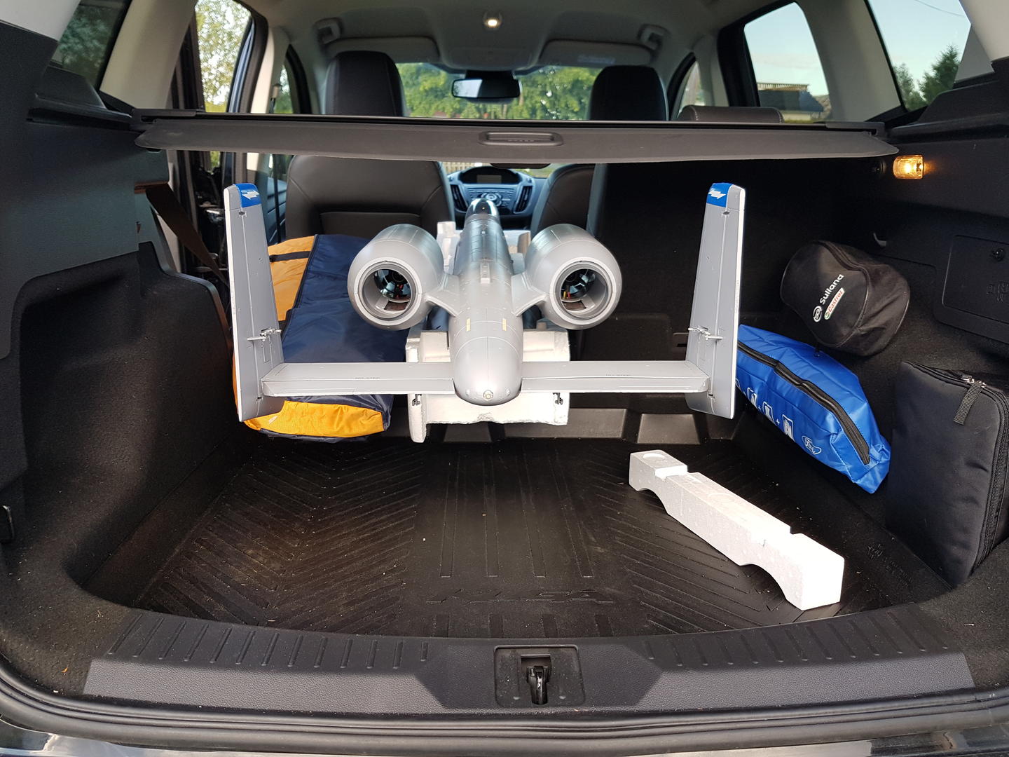

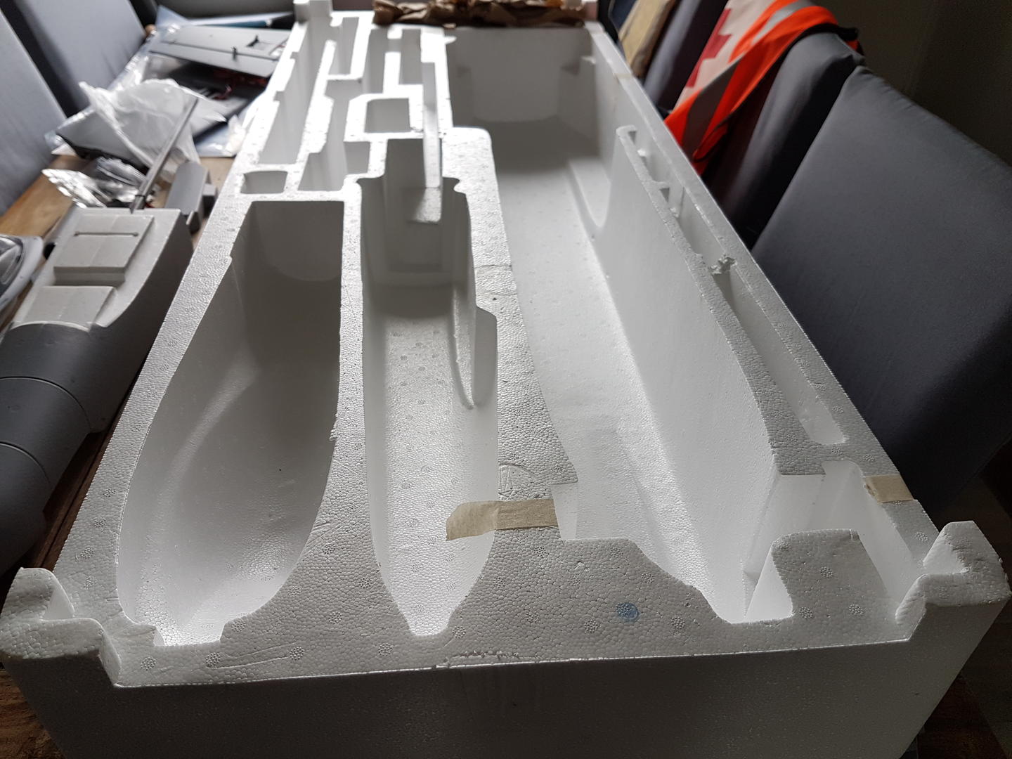

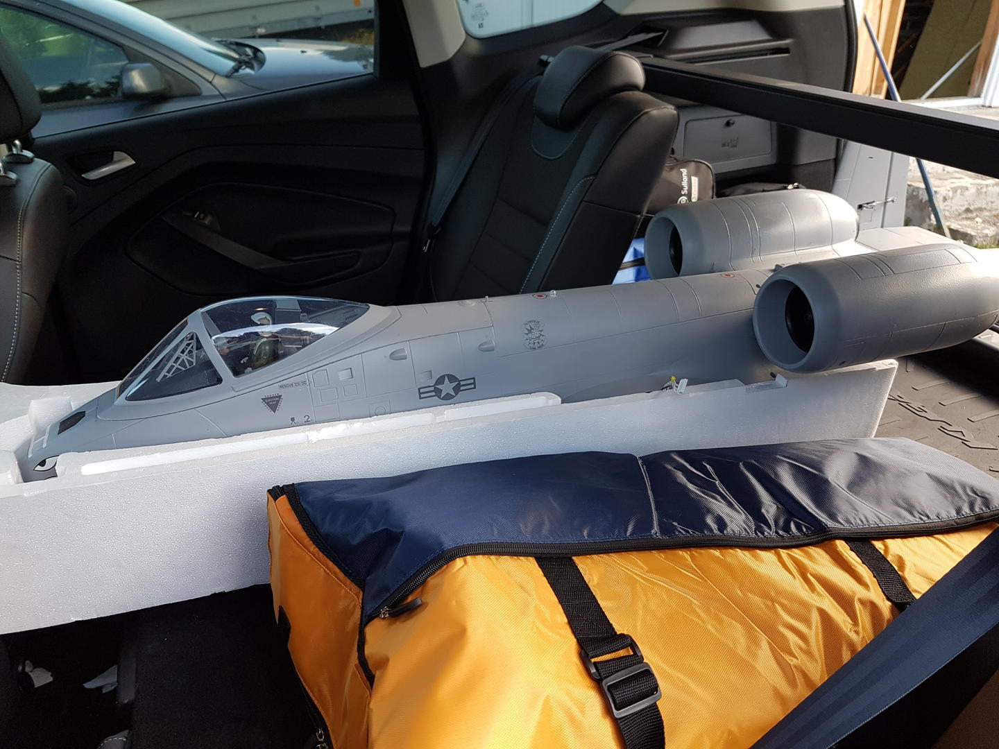

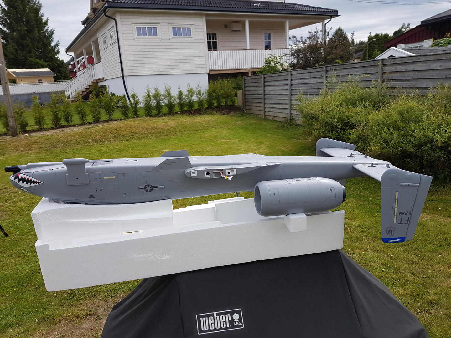

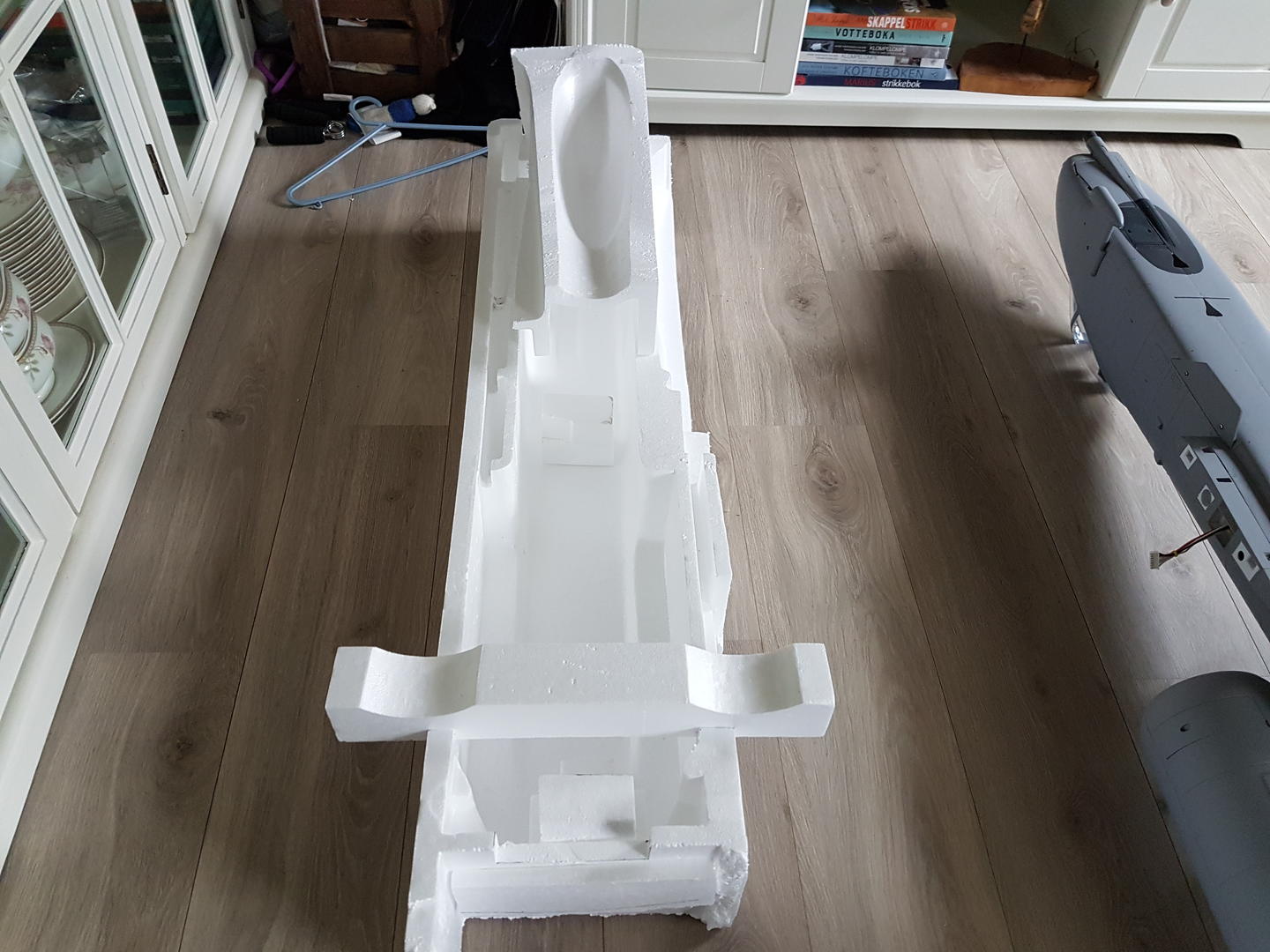

                Da jeg ikke hadde egnet krybbe til maskina så gikk jeg litt i tenkeboksen og fant ut at den geniale isopor-innpakninga burde kunne brukes til noe.
                Og voilá,så lagde jeg transportkrybbe og monteringskrybbe av emballasjen!
                Genialt enkelt,ganske enkelt genialt!

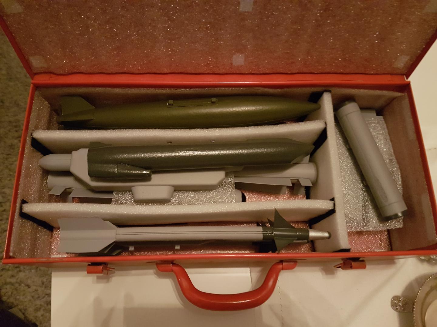

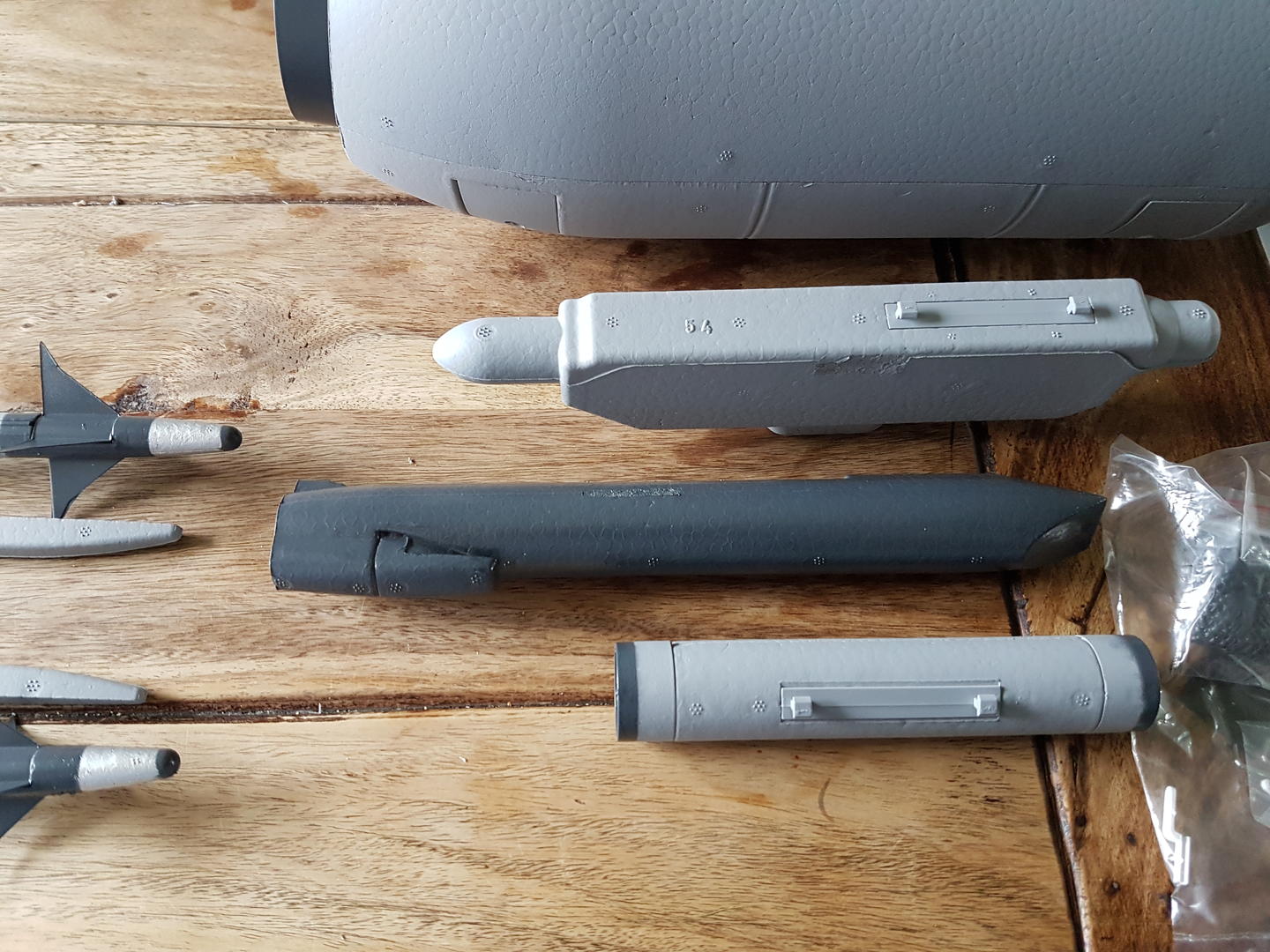

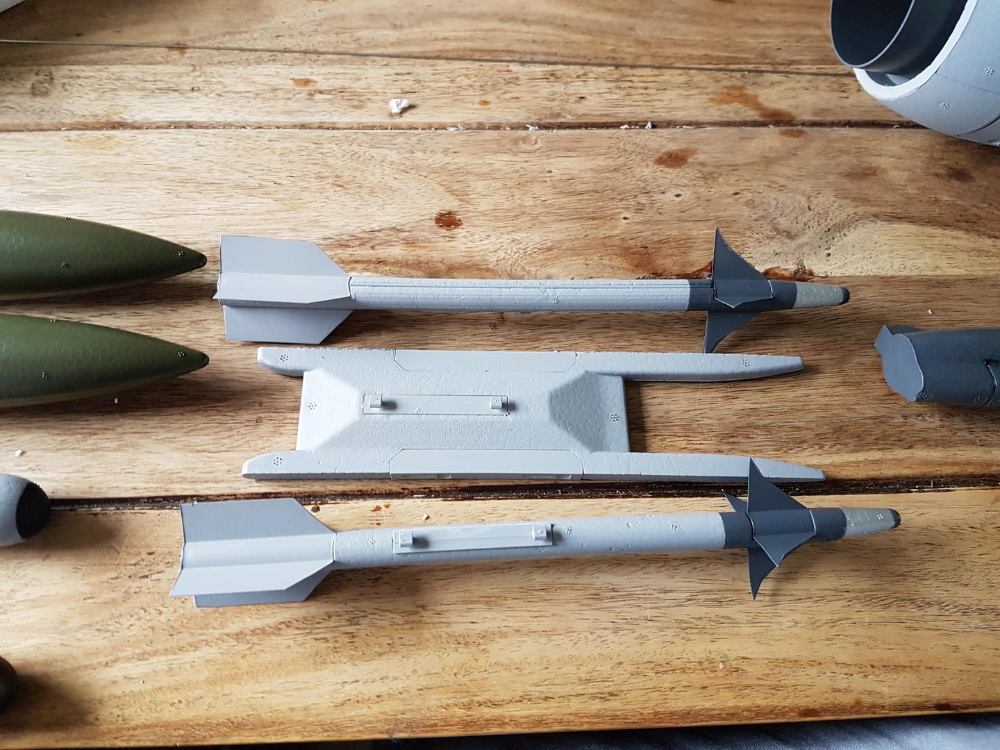

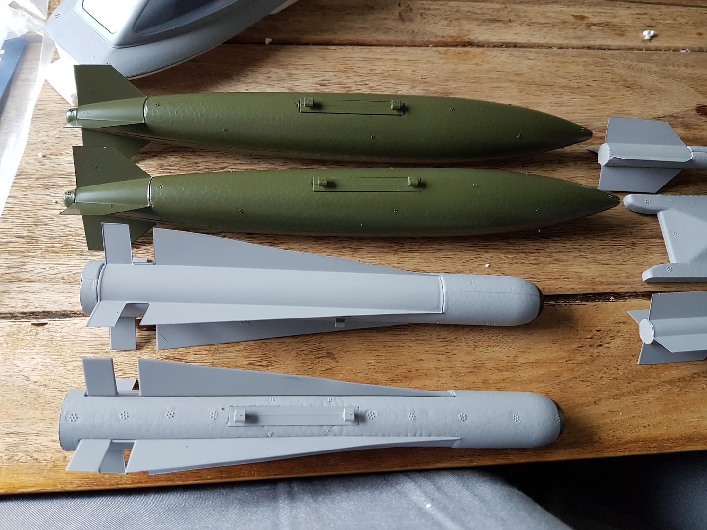

                  Har laget meg koffert til ordnance settet.
                  Greit å ha for å slippe skader.

                    Taxe-test utført.
                    Stig-Arne Isaksen

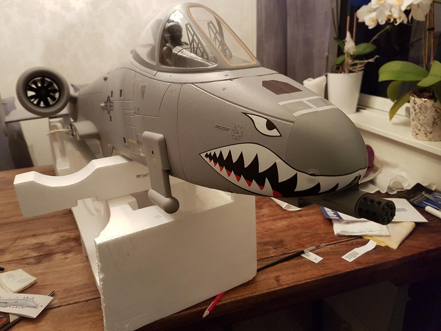

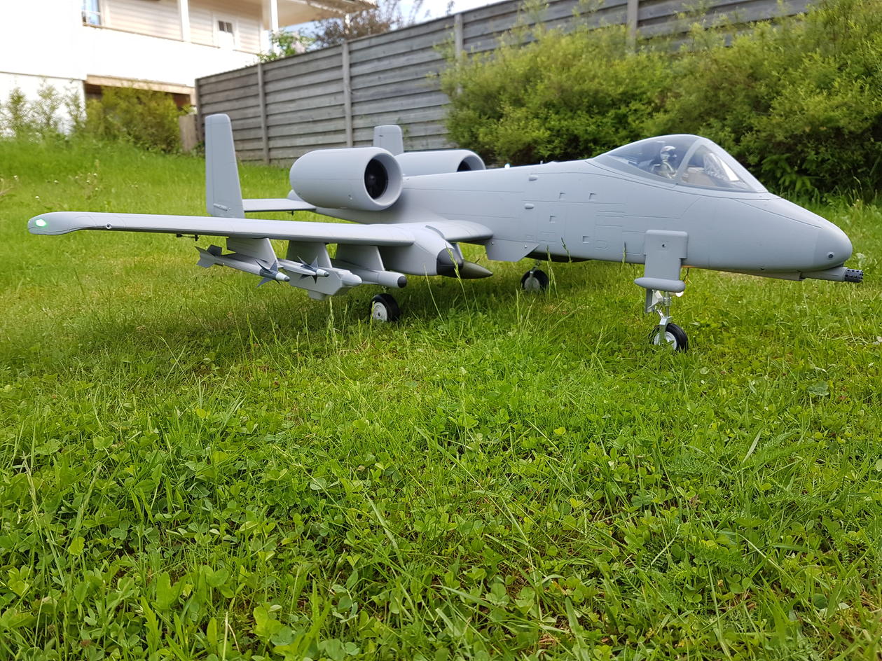

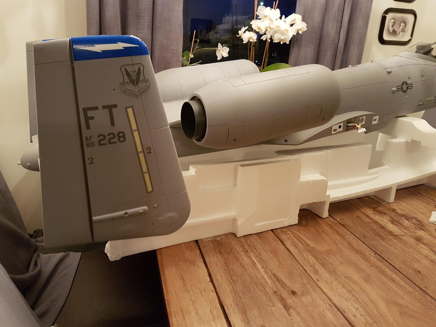

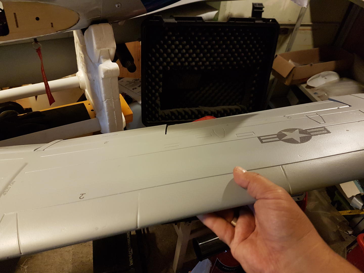

                      Flyet er nå balansert i henhold til manualen. 78mm fra LE.

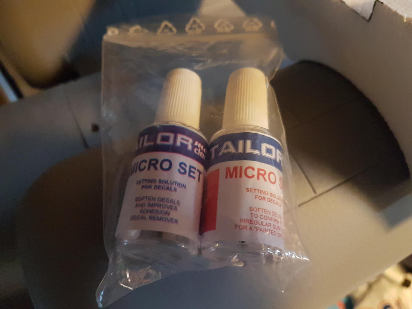

                      Har også fått på alle merkene og flyet ser mye bedre ut nå.
                      Brukte Micro sol setting solution på dekalene og det anbefales. Merkene "smelter" inn i modellen og ser ut som de er malt på.
                      Vurderer å klarlakke flyet siden jeg syns flyet er altfor matt. Er på utkikk etter en silkematt klarlakk som jeg kan bruke.
                      Tror jeg har funnet en spray på nett jeg kan prøve.

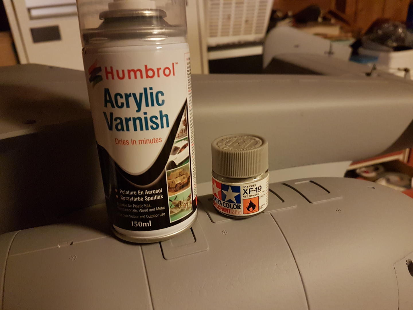

                        Har lakkert over servoene for at de ikke skal synes så godt.
                        Kjøpte klarlakk hos NM og klarlakkerte flyet. Syns flyet var for matt i utgangspunktet og det ble mye bedre i silkematt.
                        Klarlakken var ikke drøy og boksen ble tømt på et øyeblikk.
                        Brukte tre bokser på kropp og vinger. Har da igjen pylons og ordnance. Lakken tørket i løpet av sekunder! Ekstremt hurtigtørkende altså.

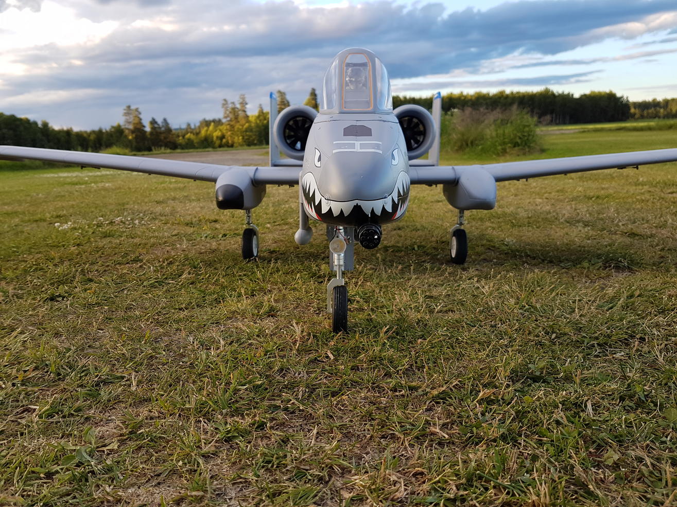

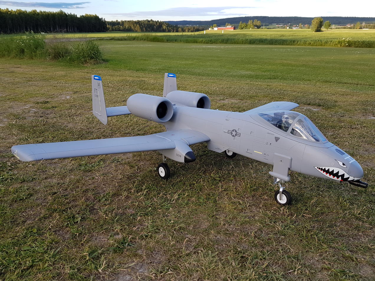

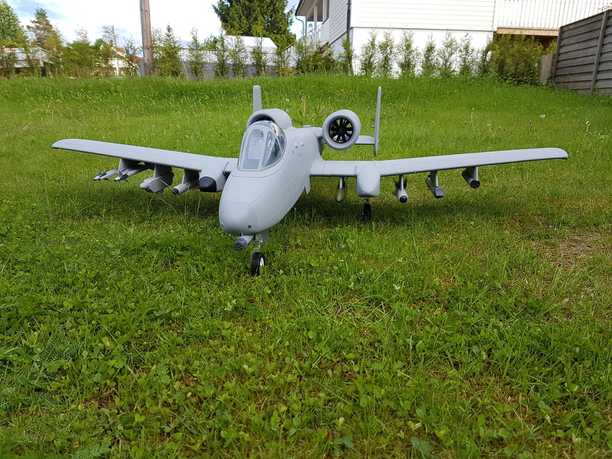

                            Da har den flydd. Fløy som på skinner. Et skikkelig drømmefly! Var så gøy å fly at jeg bare hadde 11% igjen på batteriene da jeg landa.
                            Stig-Arne Isaksen
                            • #15
                              Maiden video.
                              Litt kjapp landing men fløy som en drøm!
