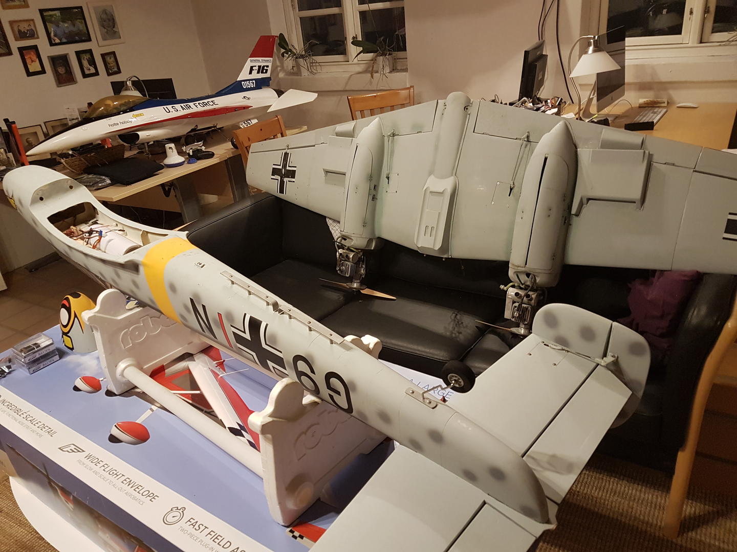

    jeg har lige købt denne fine flyver ESM BF110 2,4 meter som ikke har fløjet endnu. Den har 2 stk 20 ccm DLE motor og skal flyve næste uge.
    Skal til Warbird træf i Sønderborg Danmark nu i september. Så den skal godkendes inden da.

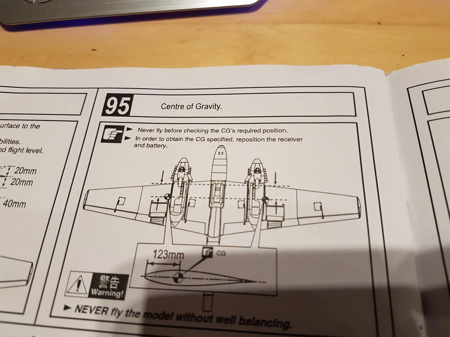

    Jeg har hørt problemer med CG angivelser fra manual ikke passer. Jeg har set at flere norske piloter her i forumet har denne flyver.
    Kan i dele jeres erfaringer med tyngepunkt CG
    Manualen siger 123mm inde målt fra ydersiden af motorhus .... det virker for langt bagud efter min mening.
ID:	638421Click image for larger version
    mvh Rudi

      1000 tak
        85mm står det i manualen. Stemmer bra med min http://www.bigplanes.nl/contents/en-uk/BF-110.pdf
          Merkelig. ser ut som det er to helt forskjellige mål i de to manualene.
            Snodige greier
            • Hobbyrudi
              • Aug 2017
              • 4
              1000 tak! Ja! det ser meget mere rigtig ud. Jeg tror de har lavet fejl i den første manual. Jeg har læst at en tysker har kørt retssag mod ESM fordi de har lavet fejl og han har knust sin flyver.
