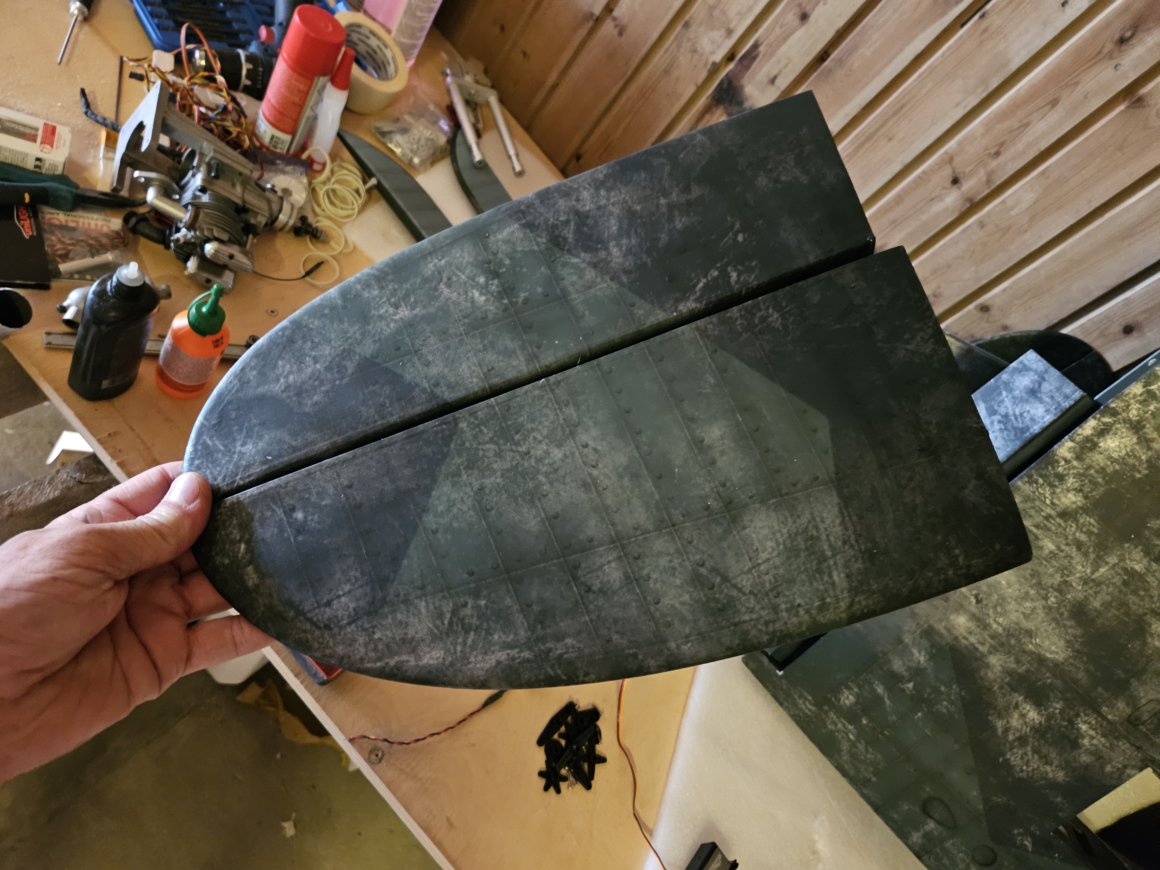

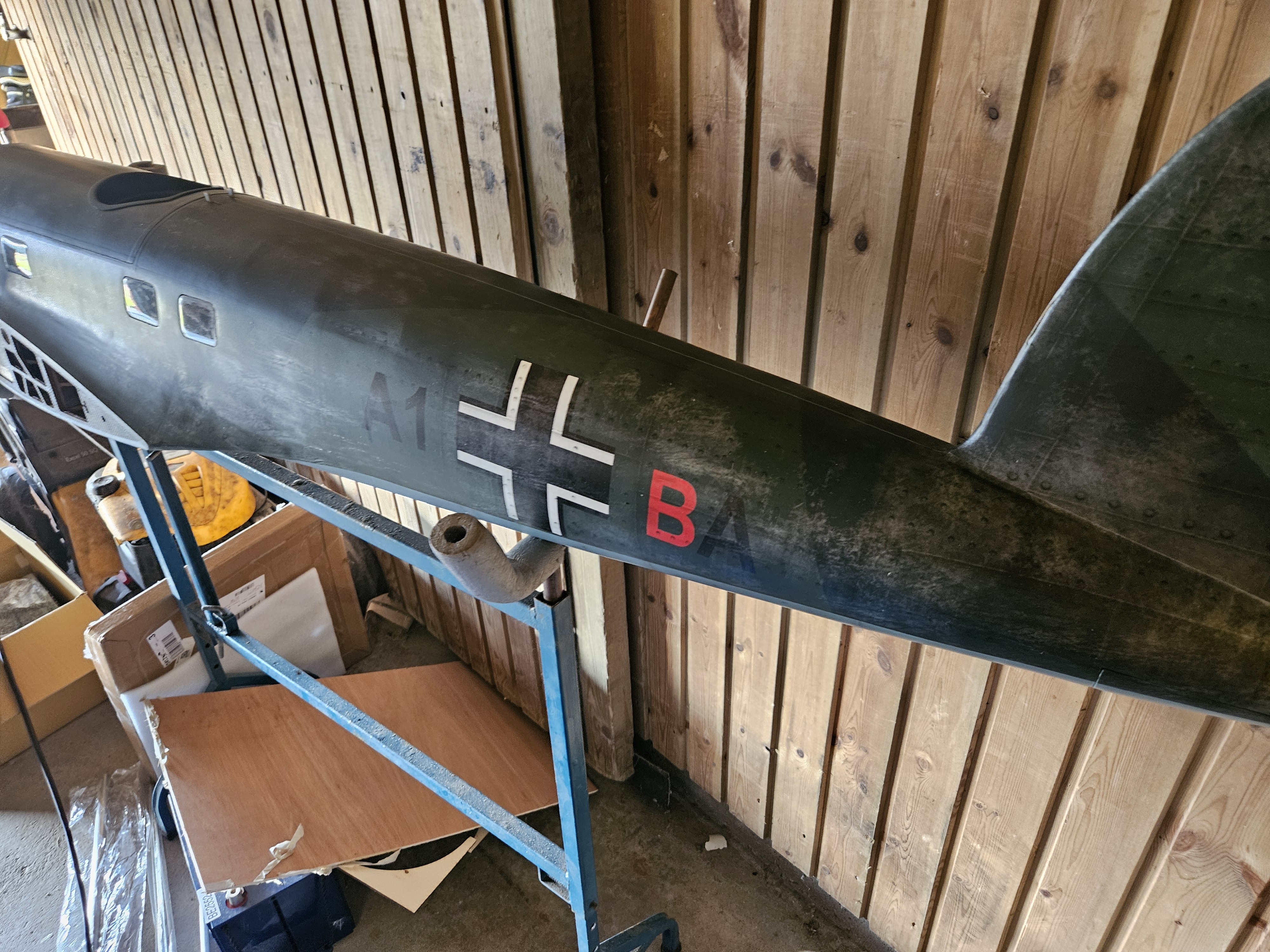

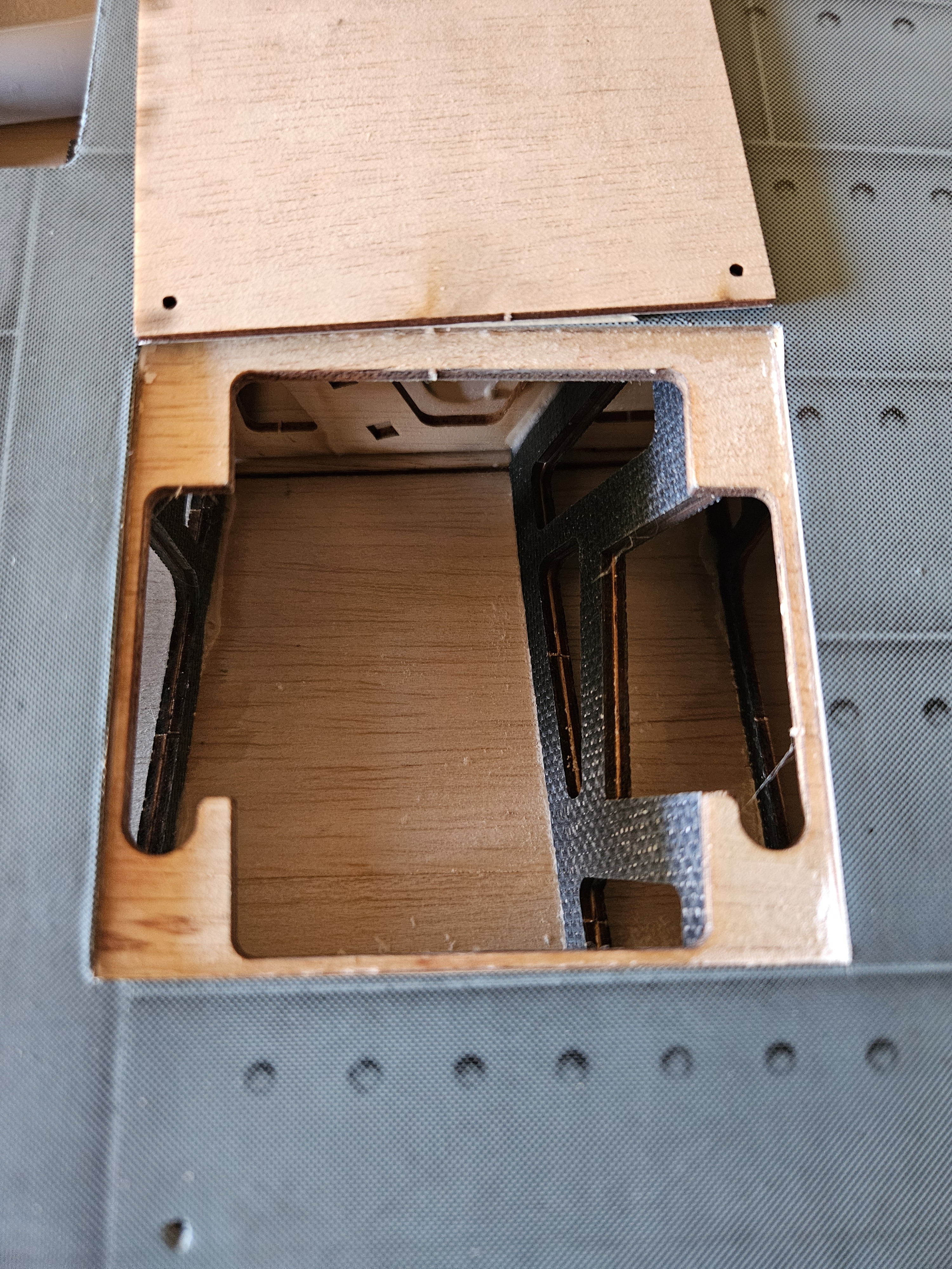

      Utrolig gjennomtenkt og fine løsninger
      Gode limfuger og forsterket der det bør være forsterket.

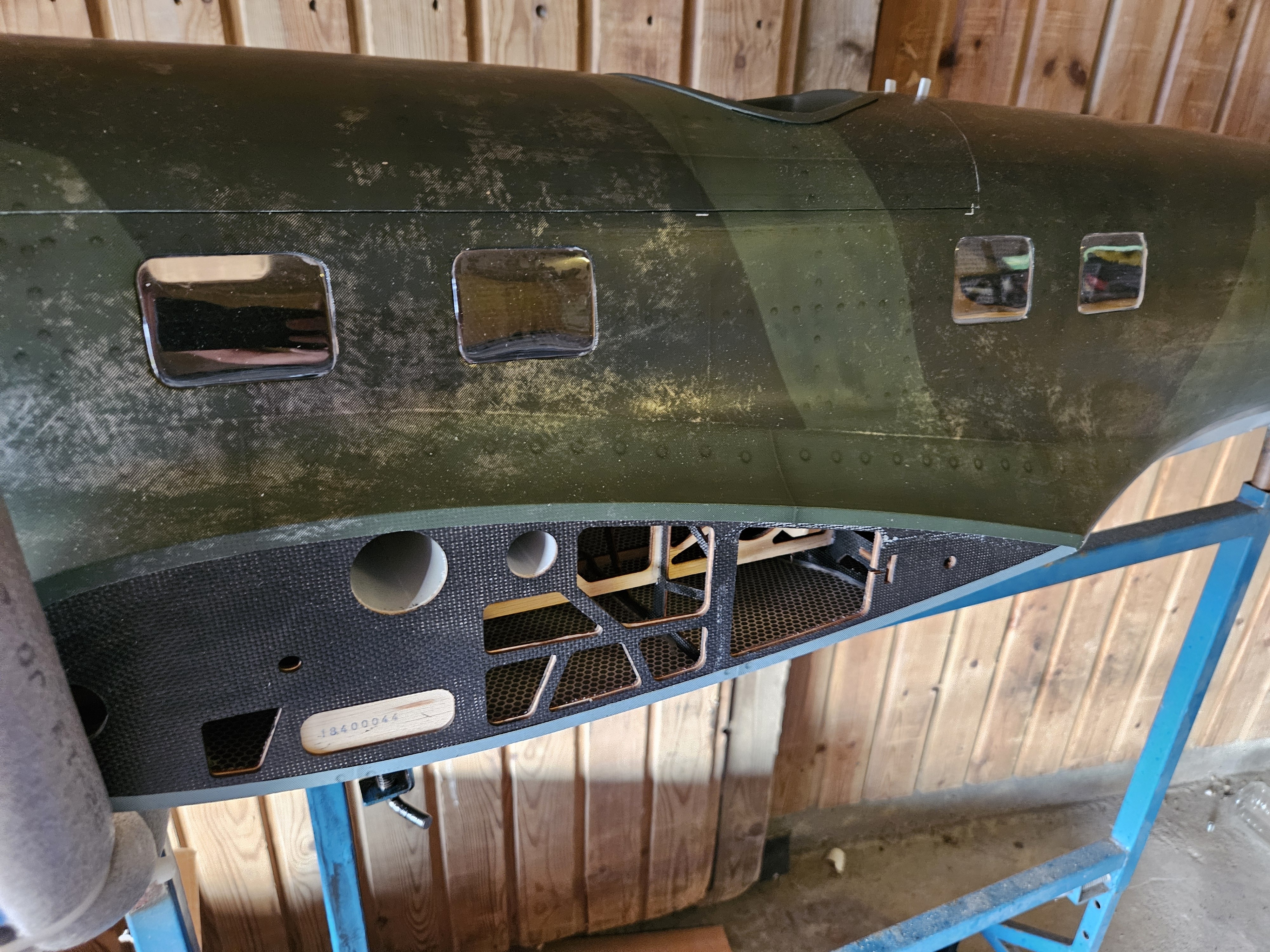

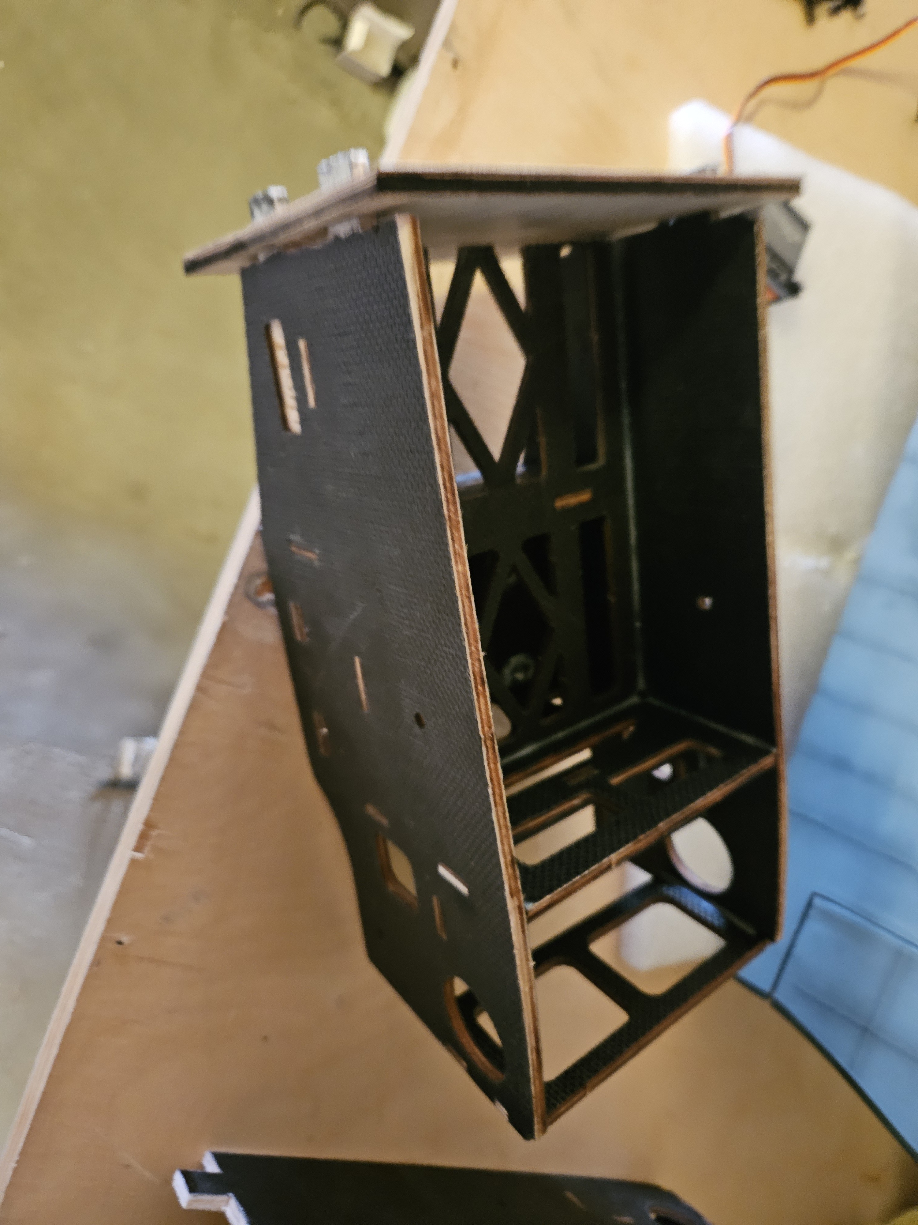

        Motorvalg er jo ofte en av utfordringene når man skal bygge seg ny modell, elektro hadde vært enklest og kanskje tryggest men det gir ingen tilfredsstillende følelse hos meg selv så det måtte bli to firetaktere.
        Igjen hadde den nok vært enklest med glow men det griser jo sånn passe så det ble to stk Saito fg 30 bensin. De går veldig fint, er litt sensitive på nålene og det har vært problemer med at de stopper etter første gangs oppstart/refylling fordi det kommer luft på feil sted inn i forgasseren. Dette skal forhindres ved å løfte modellen 45 grader opp og vinkles 90 grader til høyre. For å verifisere dette kjøpte jeg en gammel sliten Stick hvor begge motorene har vært til test og de stopper ikke nødvendigvis etter oppstart og avgang men hoster og harker såpass at det nok er lurt å gjøre den øvelsen. Begge motorene fungerte bra i lufta og tror det vil bli en bra match.

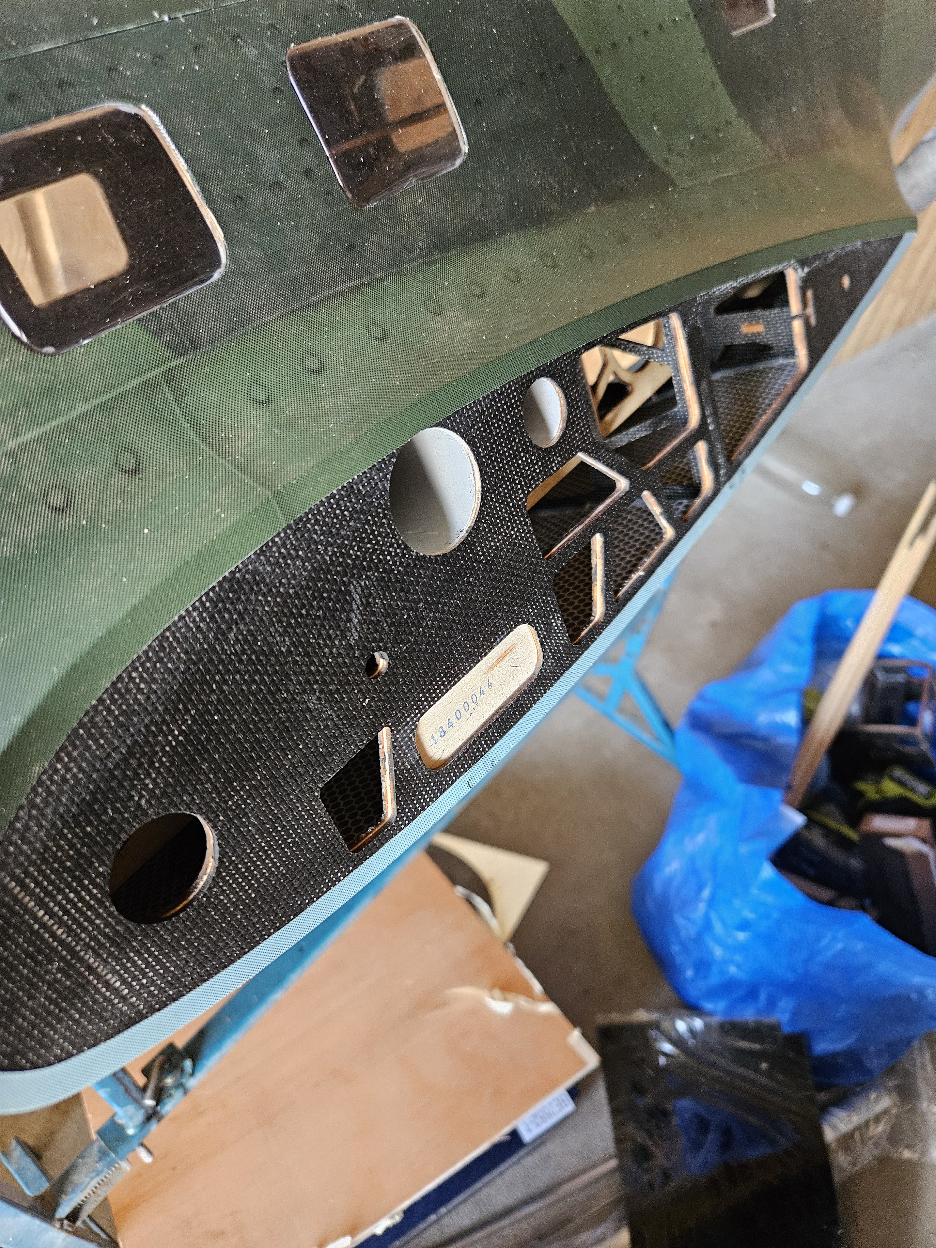

        Cowlingen er romslig, god mulighet for luft ut under men de må selvfølgelig baffles slik at man truer all luft forbi kjøleribber og ikke enkleste motstands vei.
        Selv om det følger med to forskjellige motor gondoler så må disse modifiseres da Saito er lang fra forgasser til propell hub. De ble skåret av og bildene viser test av laser skåret baffle og motor løslig festet.
