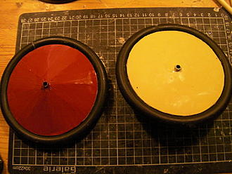

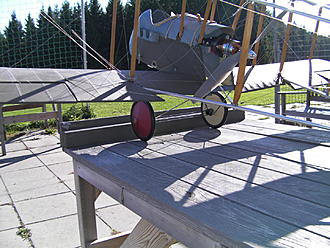

Da var nyhjulene med på bana i dag,
og jeg fikk god bruk for de da et av eikehjulene brakk noen eiker på første landing.

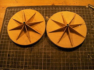

Har fått tak i 15 * 5 mm furulister, så da blir det noe trevirke utenpå pianounderstellet etterhvert.
Tok noen looper og roller i dag.
Roll var nesten umulig uten sideror, ville bare stoppe opp i lufta med bare fullt balanseror.

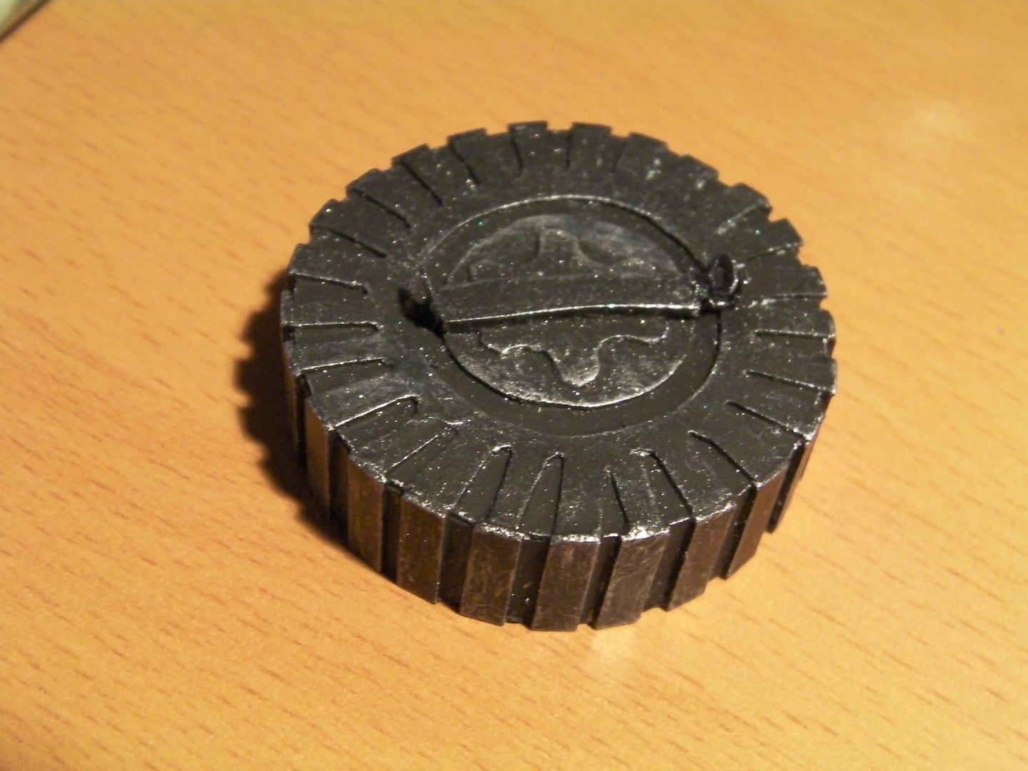

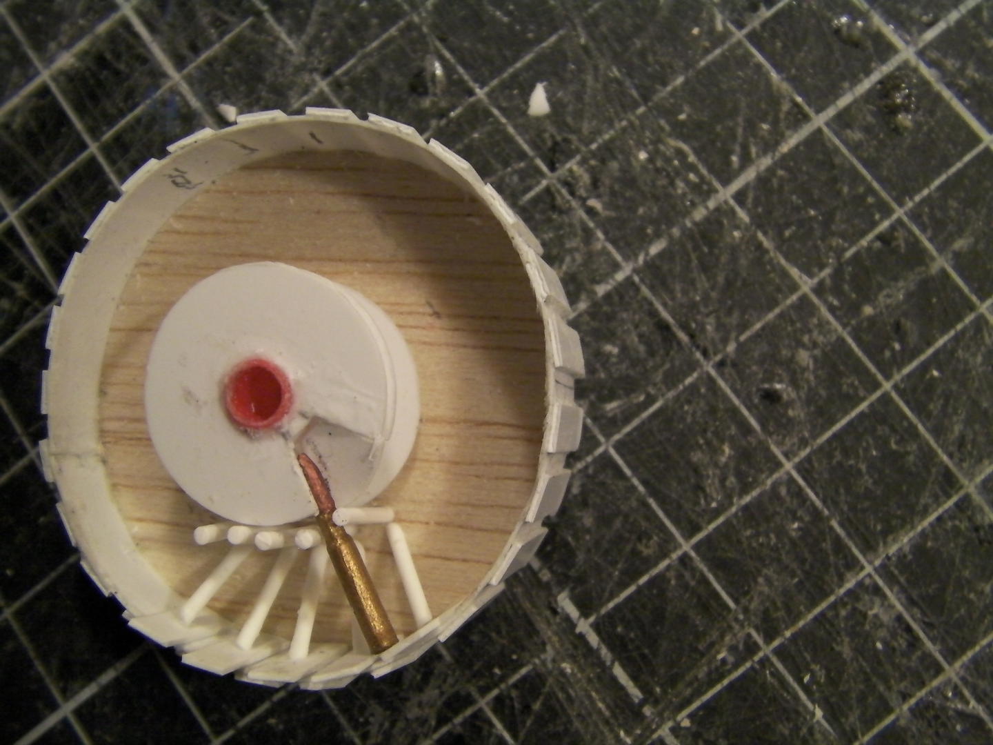

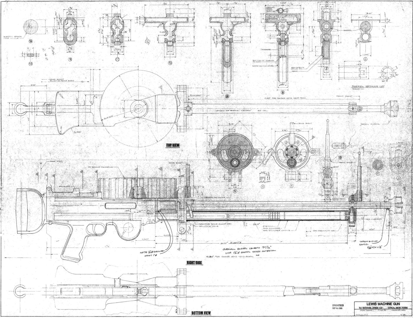

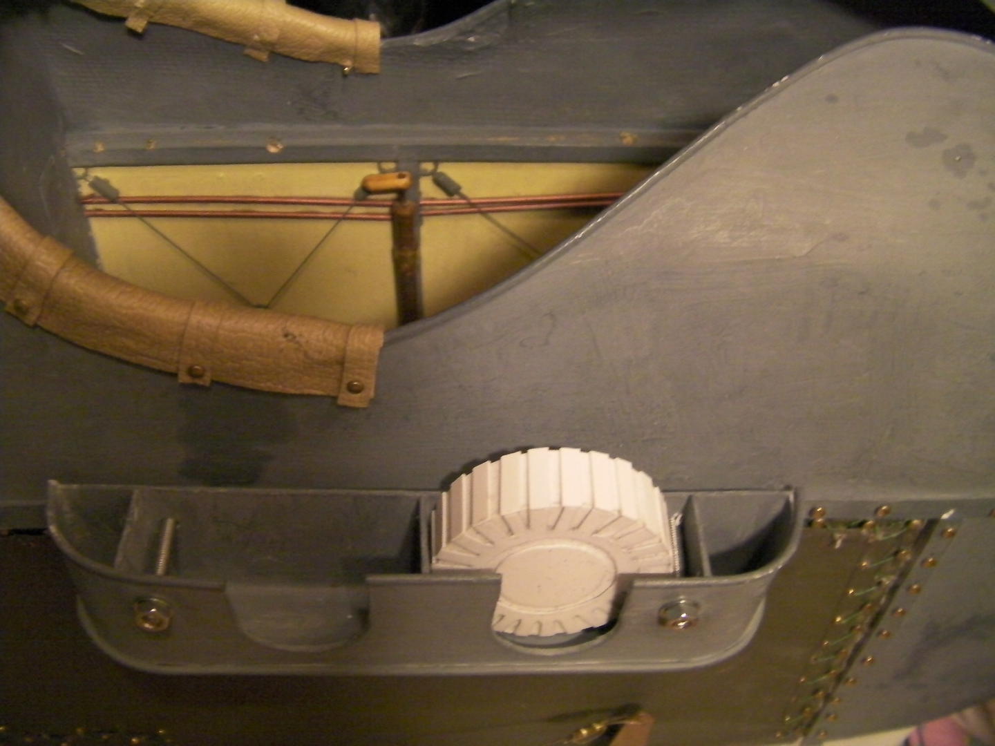

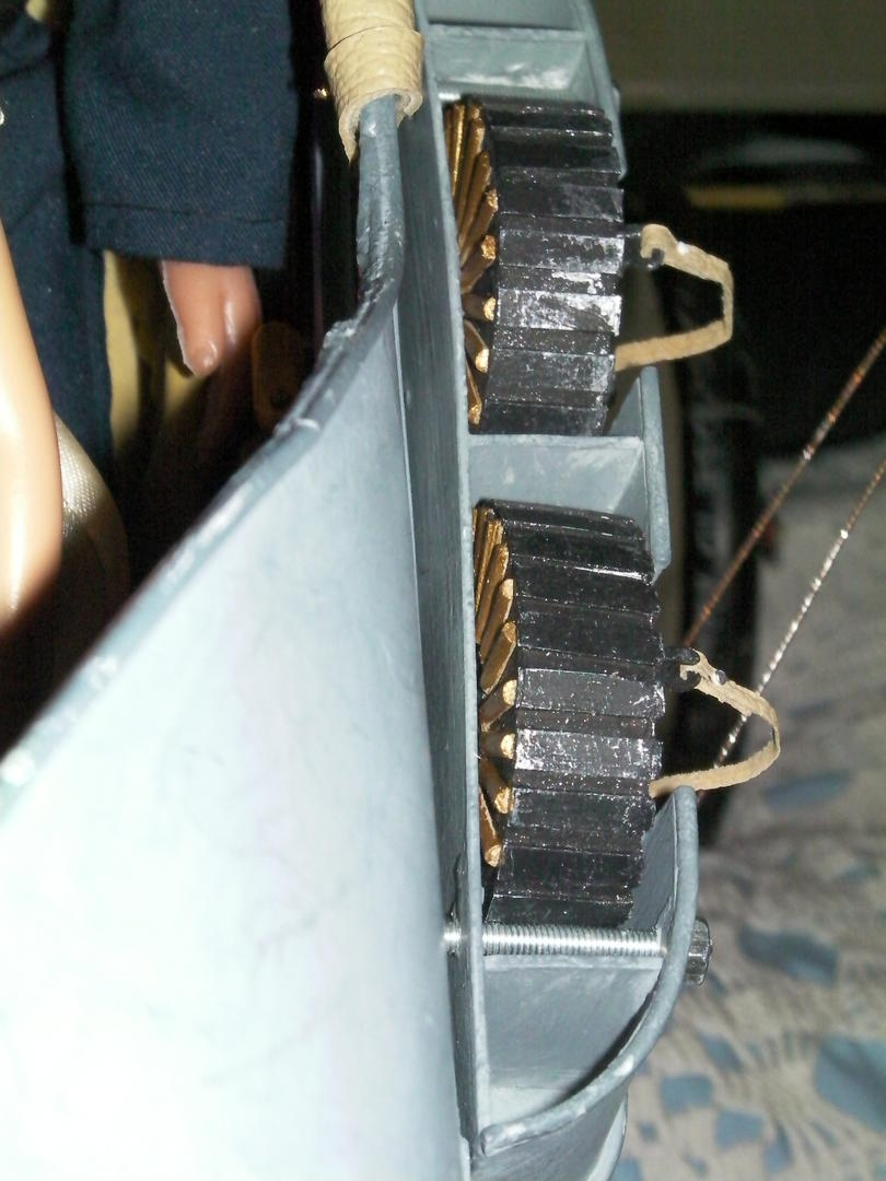

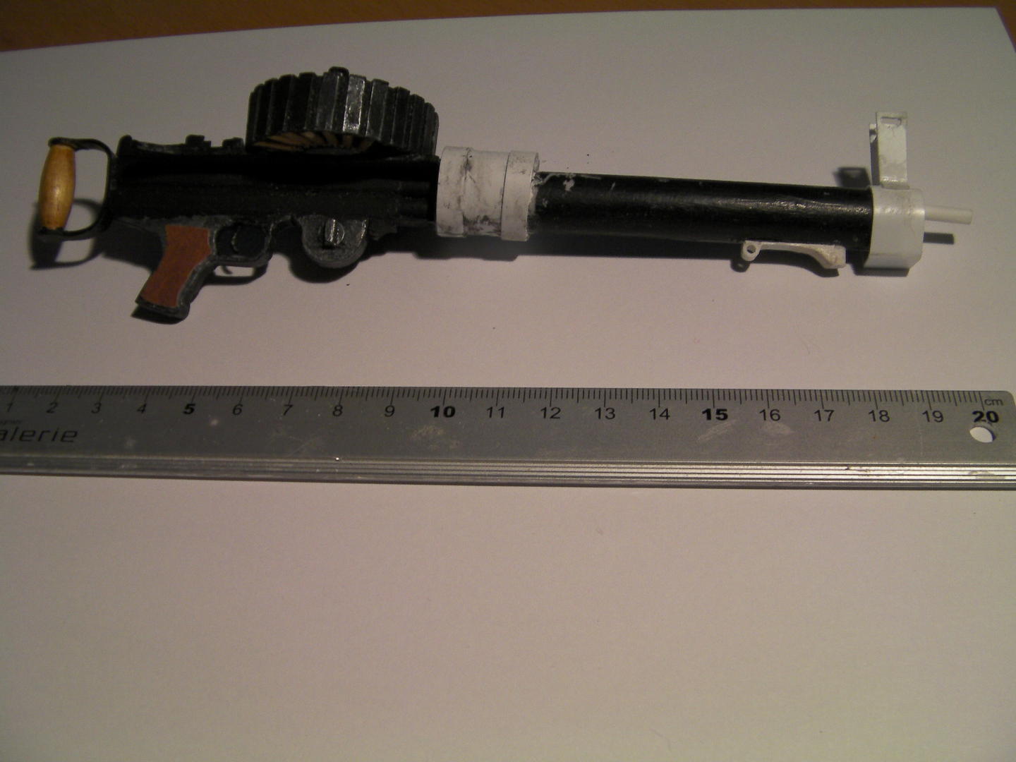

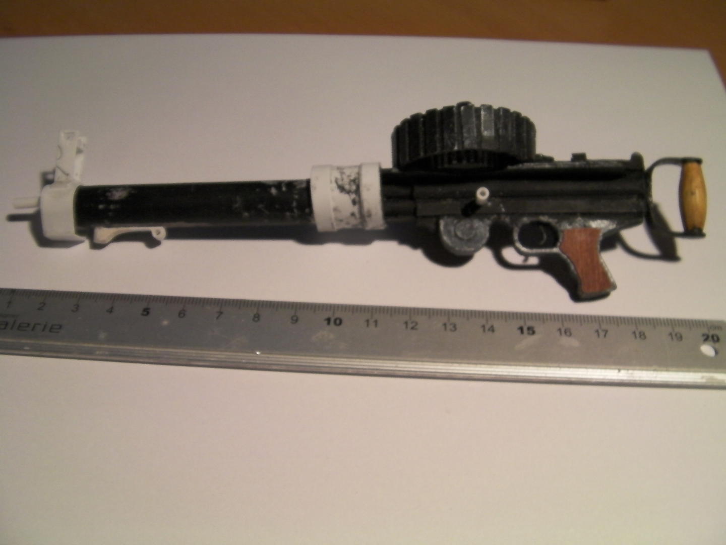

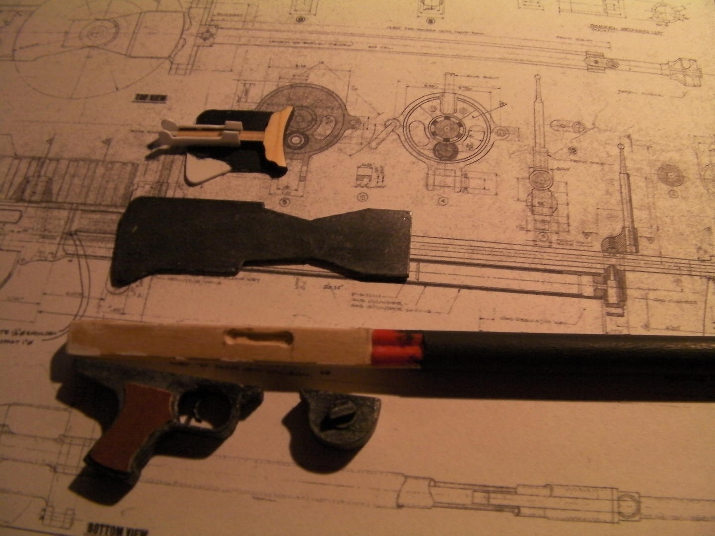

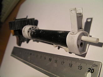

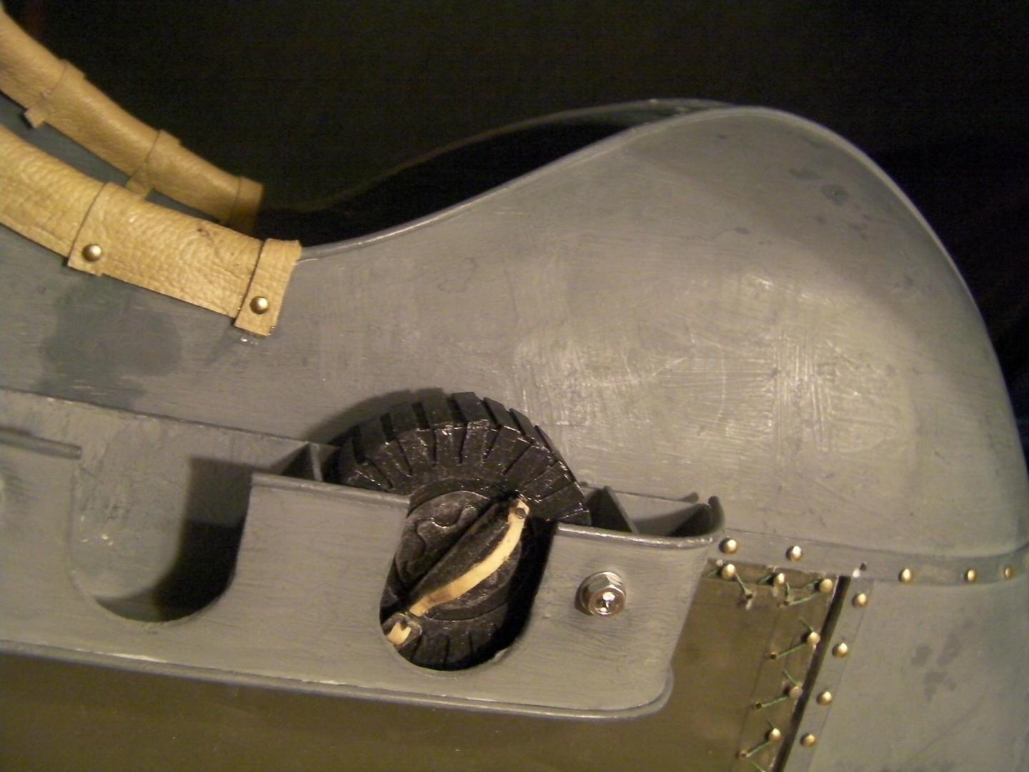

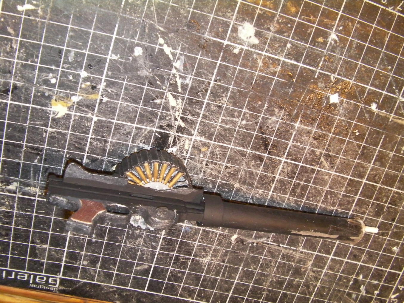

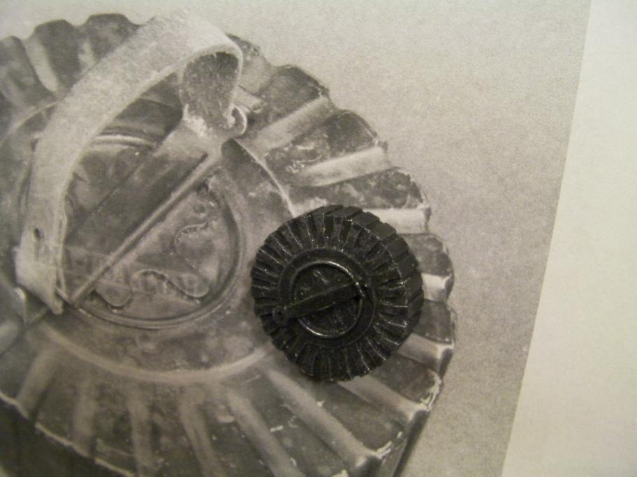

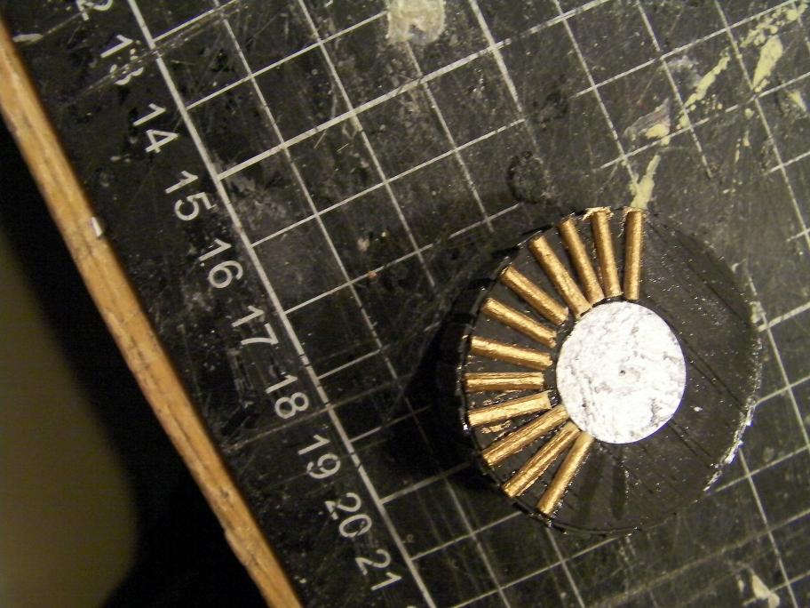

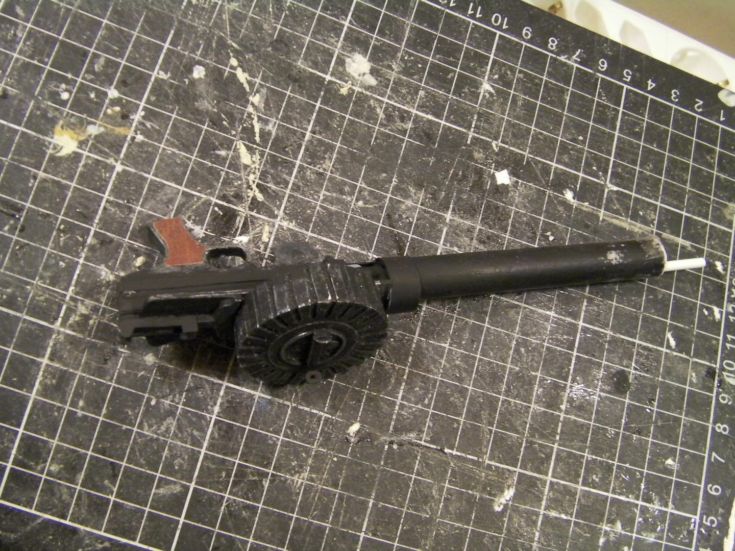

Legger ut litt fler bilder. Kommet litt over halvveis med Levis MK 2 geværet. Laget ny hoveddel av litt høyere furulist, da den opprinnelige var litt smal. Laget røret som går utenpå løpet og gasskammeret av et papir jeg limte med epoxy samtidig som jeg tvinnet det rundt et messingrør. Dro det av messingrøret når det var tørt. Virker utrolig sterkt.

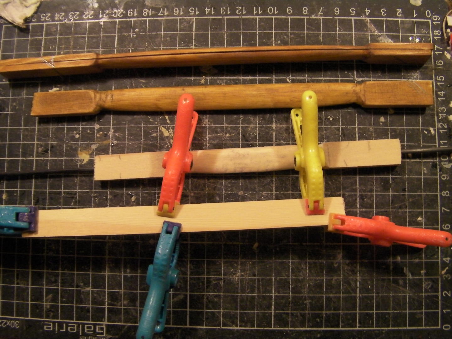

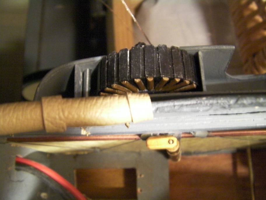

Har kappet furulister til bekledning av pianootrådunderstellet. Filte spor og punktlimte de sammen før spikking og pussing.
