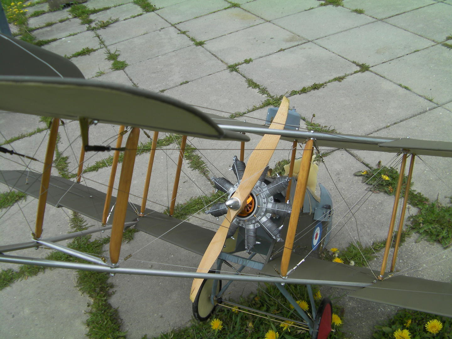

Hadde fått en trepropell 18 x 10 som jeg tok første tur med i dag.
Flyet dro fint i gang, løftet halen og skulle til å lette da jeg plutselig hørte et skrik fra motoren som om den hadde kommet ut av synk, og noe blankt falt ned i gresset bak den.
Da var det metallspinneren som lå igjen på bana, og da jeg kom bort til flyet, snurret propellen fritt.
Løs mutter.
Skal nå sjekke mutteren før dagens første tur så lenge jeg bruker trepropell.

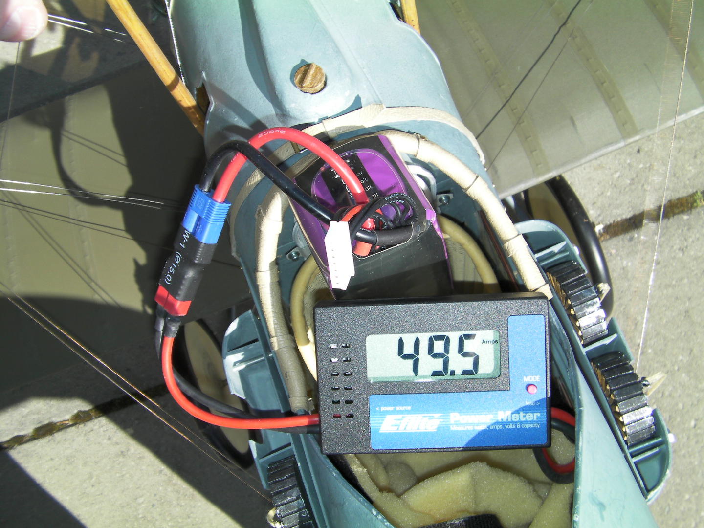

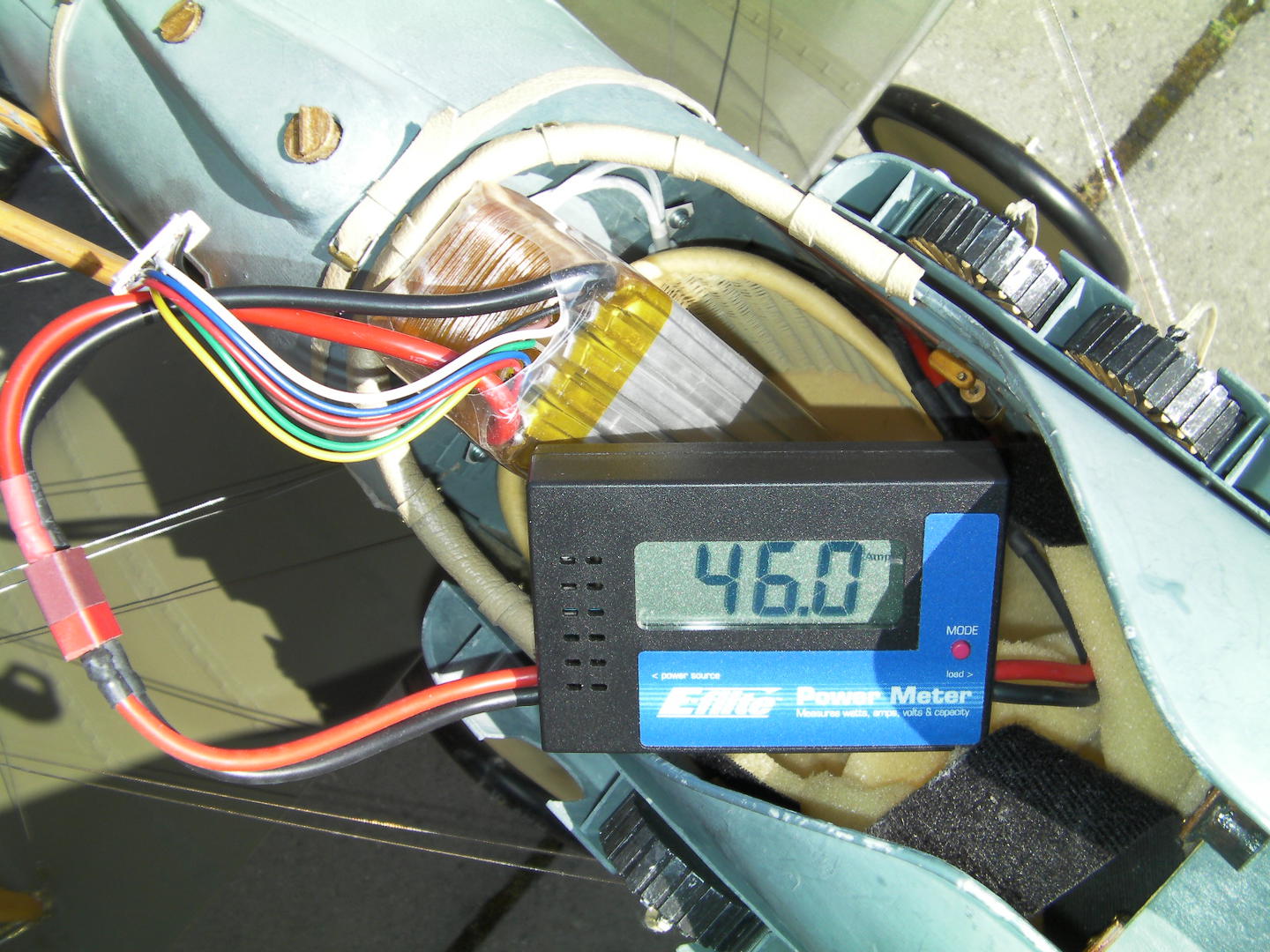

Fikk tatt en rask sammenligning av de nye Hacker TopFuel ECO-X20 C 3800 mAh 6 celler mot et gammelt Zippy-Ec 3600mAh 6S1P 20C fra 2009 på hva de ga av max strøm:
Med 18 x 10 propell: Zippy 46 Ampere, Hacker 49,5 Ampere.

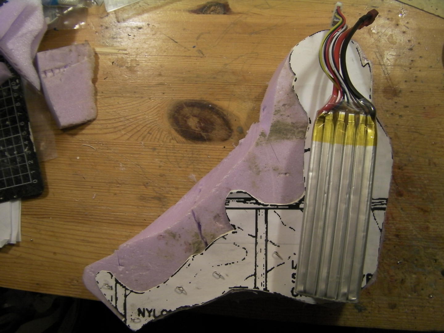

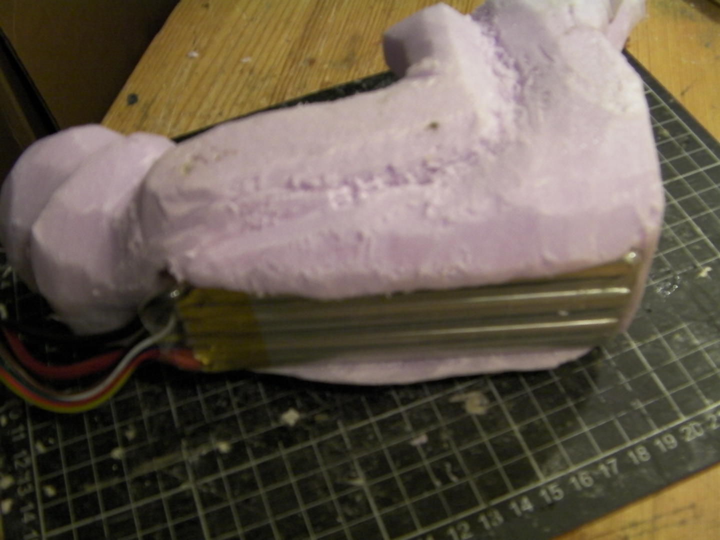

Testing med batteriet plassert i sete.
Forrige gang jeg fløy hadde jeg plassert batteriet nærmere sete, og ingen trim på høyderoret var nødvendig. Så vidt den pekte litt ned med nesen.
Har i løpet av uka brukt et vater under vingen og plassert batteriet i sete. Virket ganske i vater.
Tok 5 turer i dag med batteriet i setet. Behøvde litt mindre opptrim på høyderor, + at høyde og sideror ble mer følsomt,så jeg endte opp med å legge inn -40 % expo.
Tok det opp i god høyde, slo ned gassen og ga gradvis mer høyderor. Eneste som skjedde var at den begynte på en spiralstup til høyre,ikke noe voldsom stall.

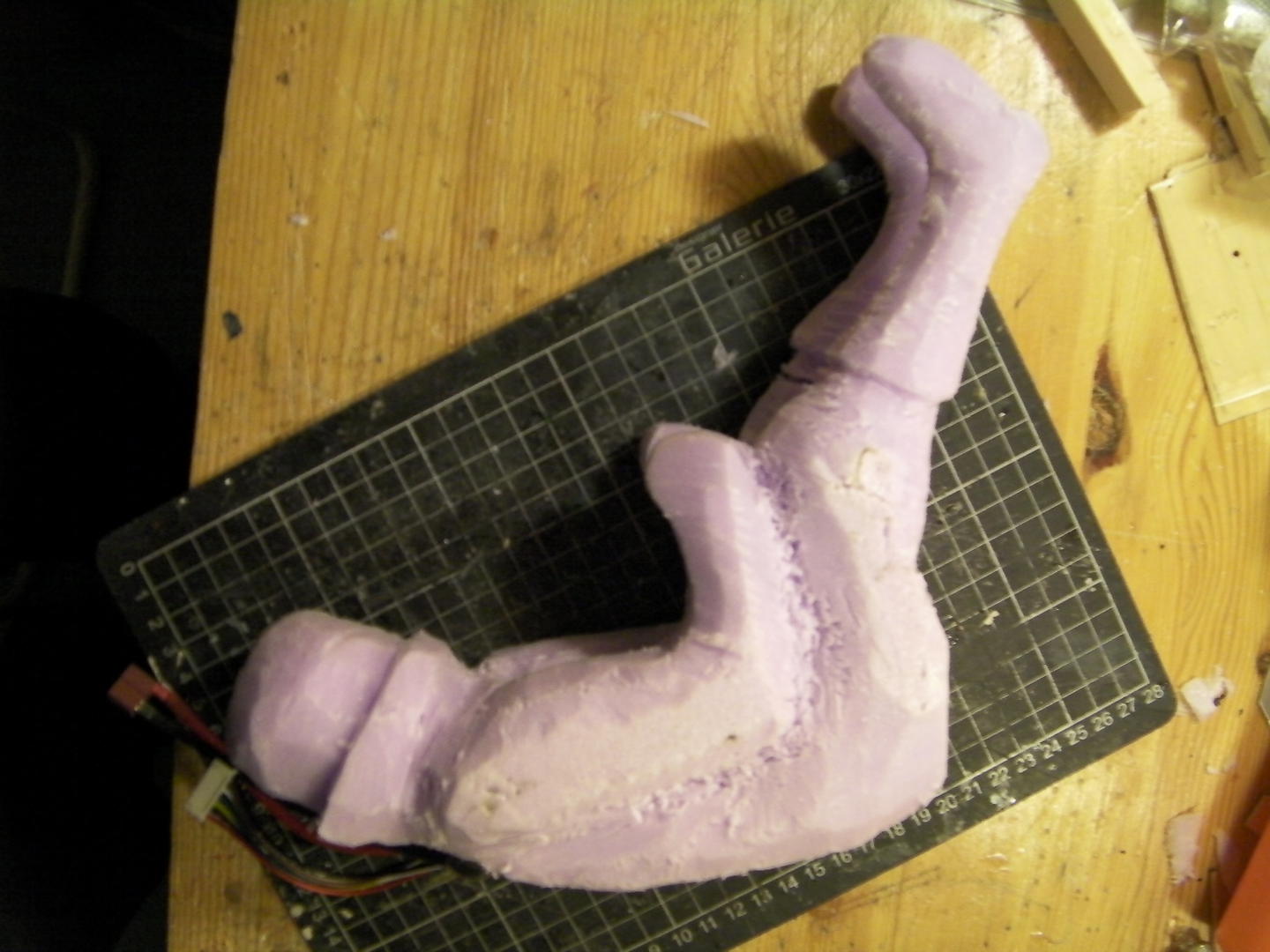

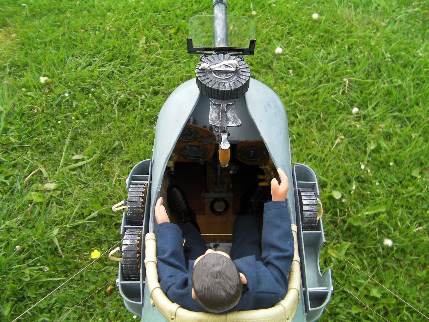

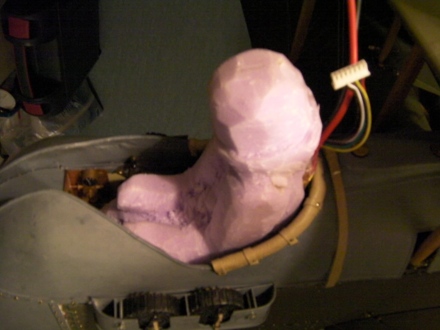

Skal i løpet av sommeren prøve å få laget en pilotdukke som batteriet kan være i.
Blir nå plass til resten av skaladetaljene i nesen som stativet for maskingeværet og sideror pedaler.

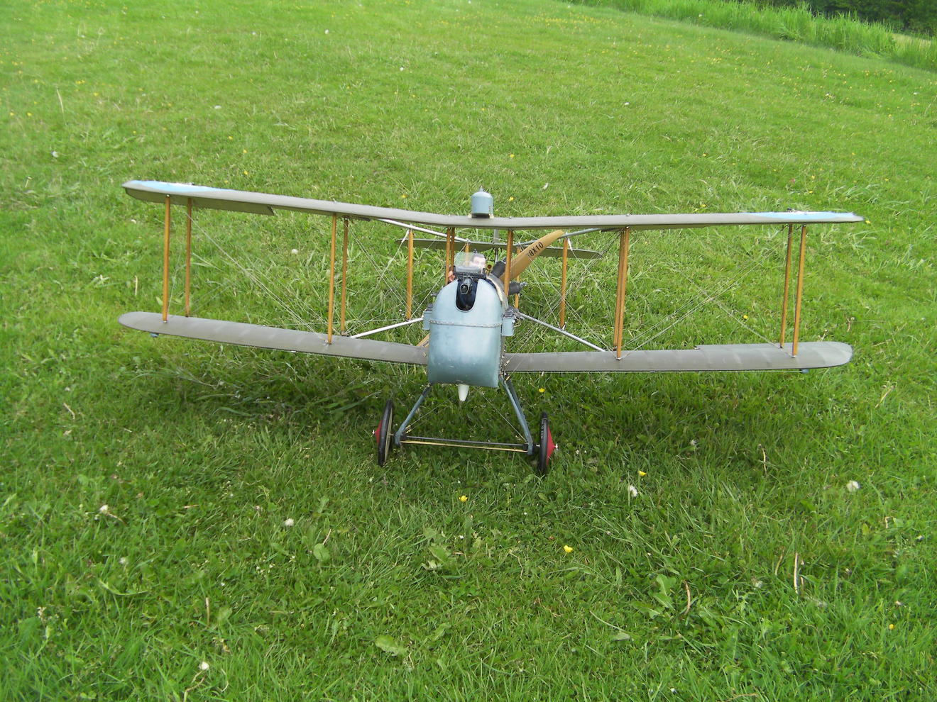

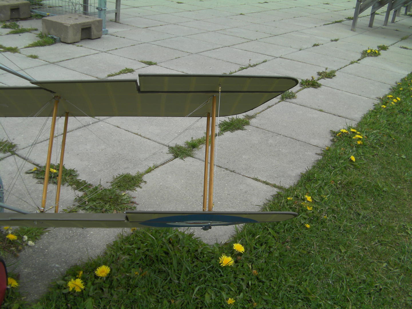

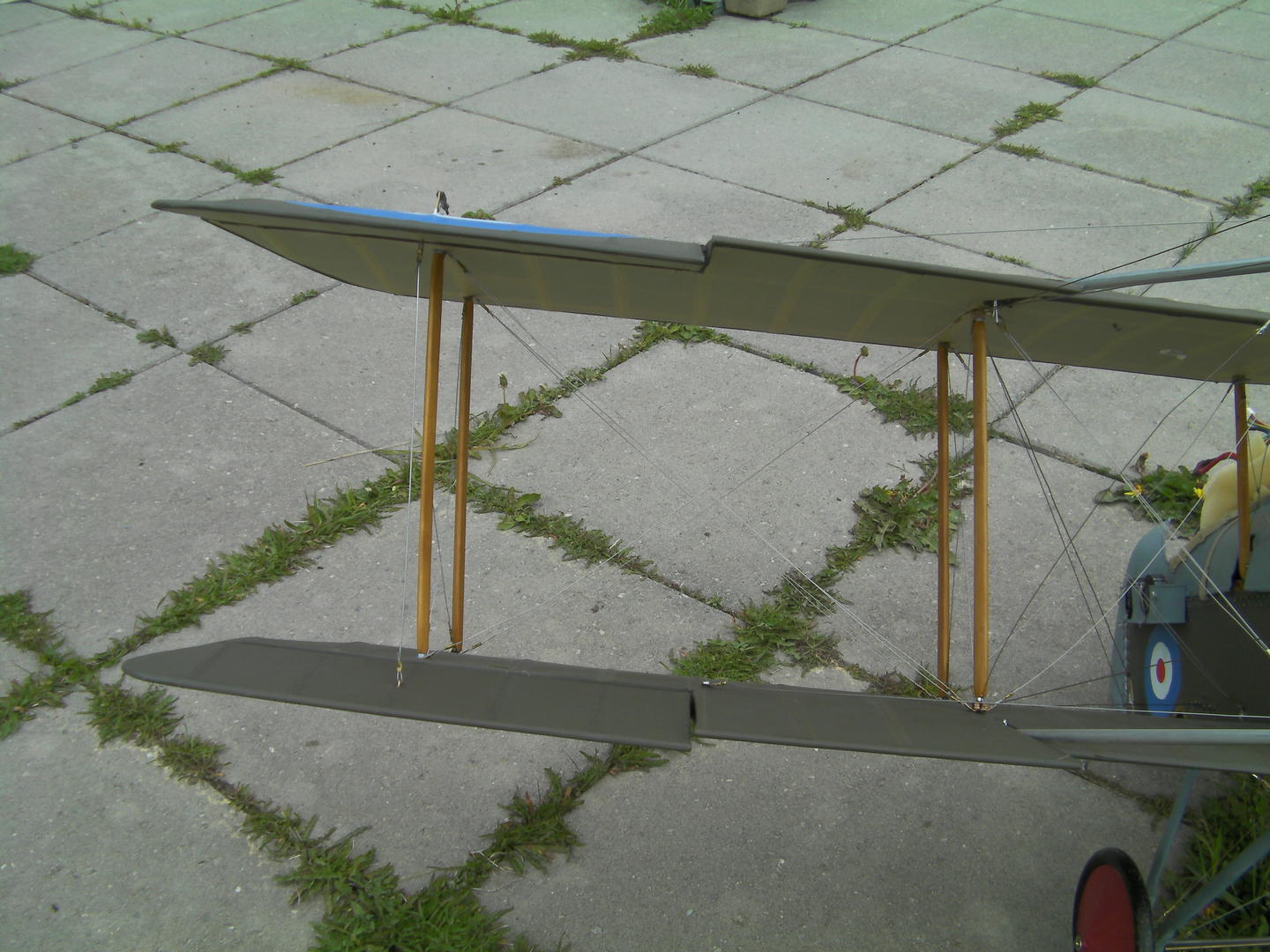

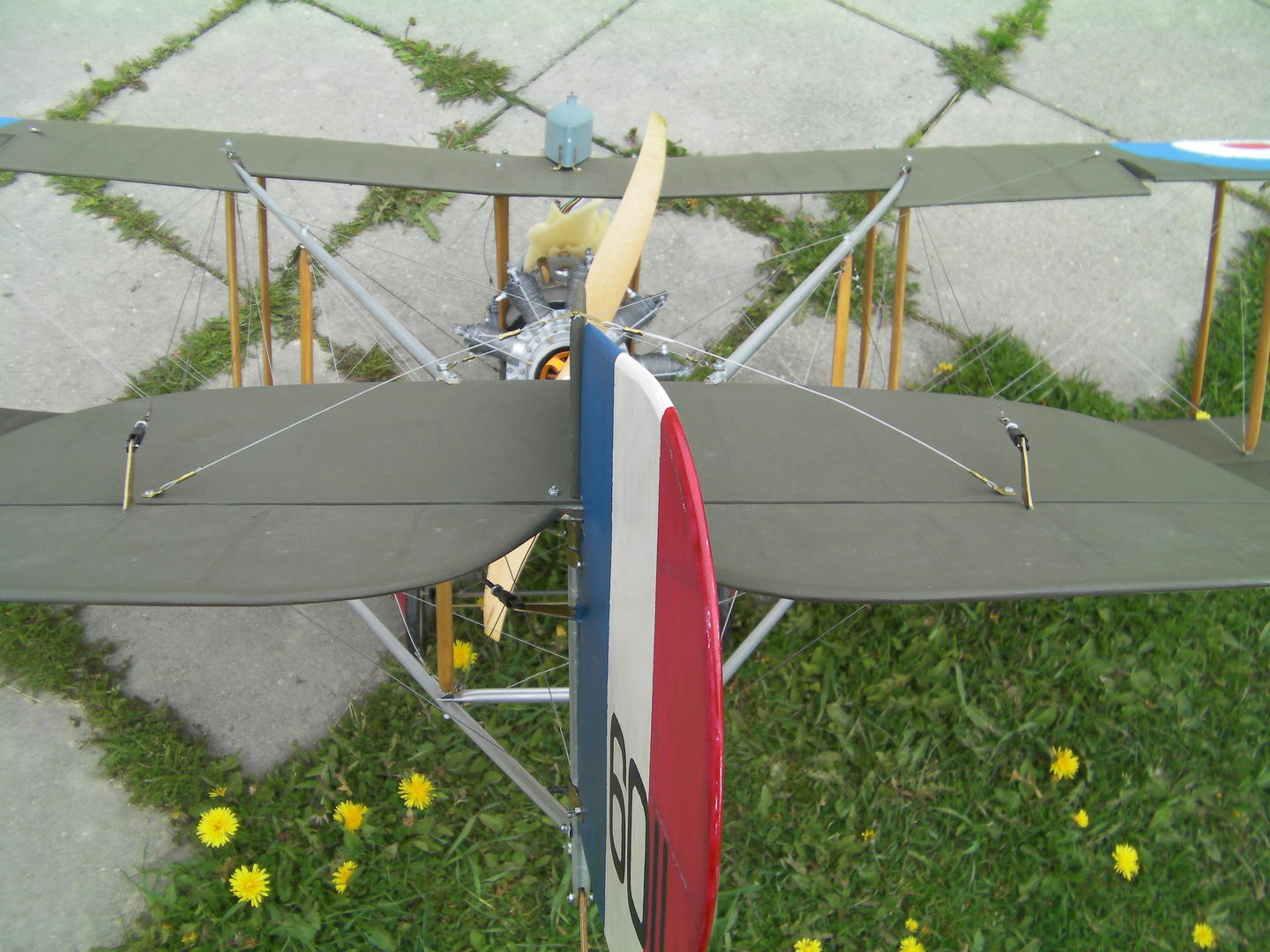

Eneste problemet enten den er nesetung eller i vater, er at den vil begynne å legge seg sideveis når jeg reduserer gass og skal inn for landing til den siden jeg svingte sist, selv om sideroret er tilbake til nøytral, og vingene vannrett.
Akkurat som den skulle kjøre på is og svinge mer og mer av seg selv.
Kommer trolig av balanserorene som går like mye opp som ned. Skal prøve neste gang å stramme vaieren på toppen av øvre ving så balanserorene peker litt opp i bakkant og se om det hjelper.

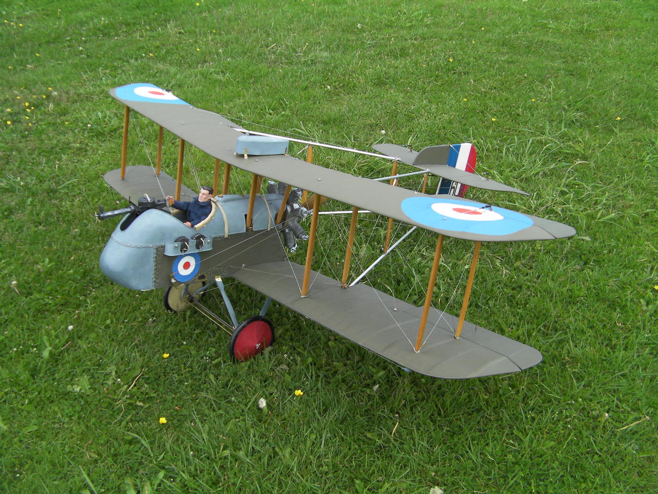

Trenger fortsatt en del trim på alle ror, se vedlagt bilder:

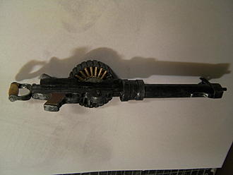

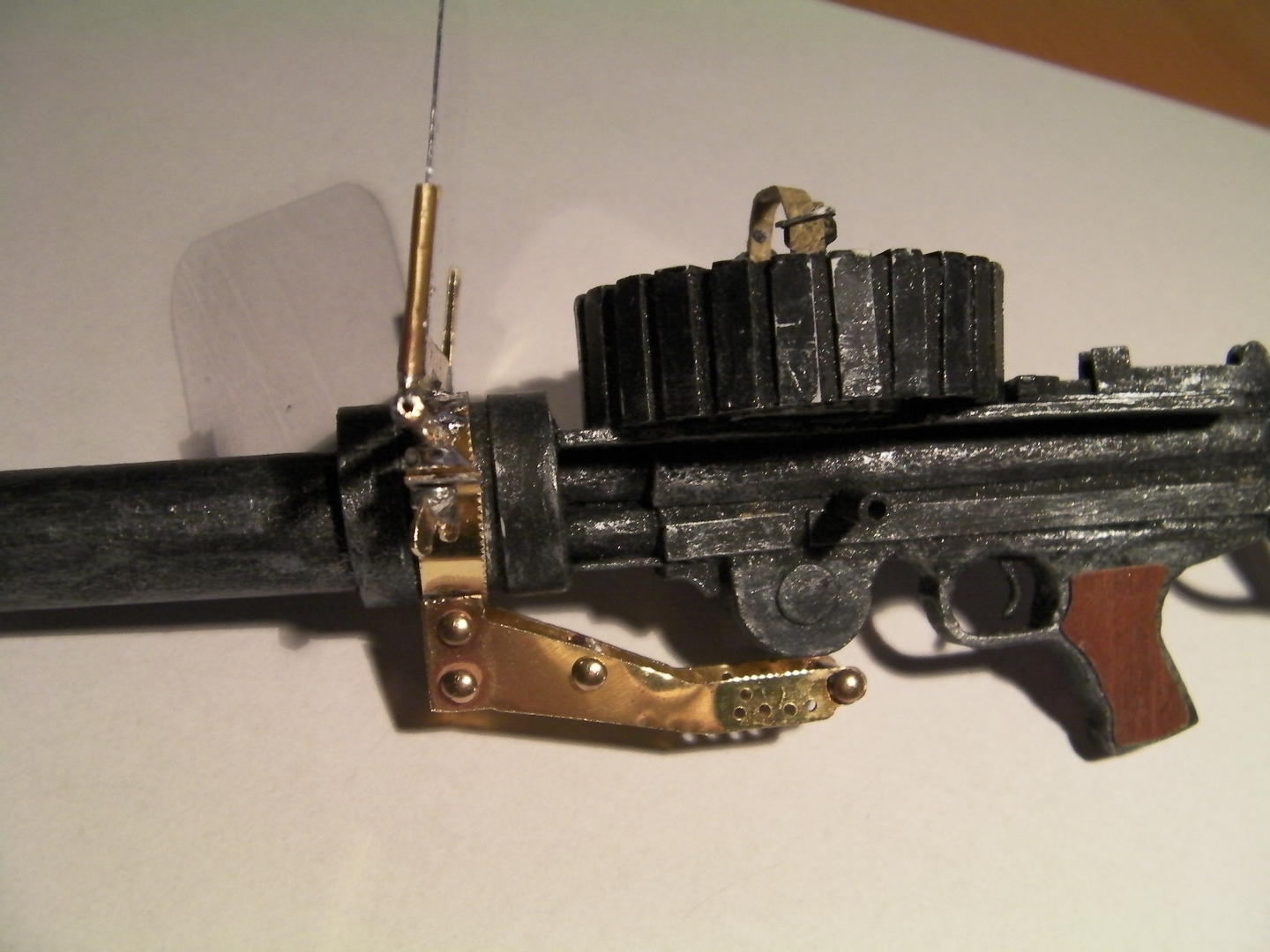

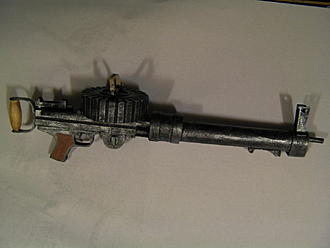

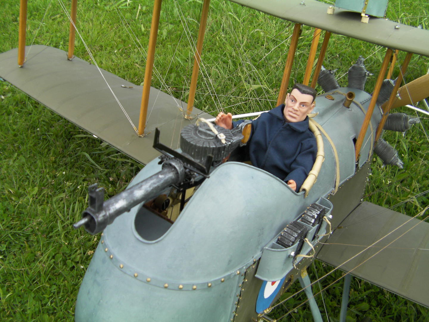

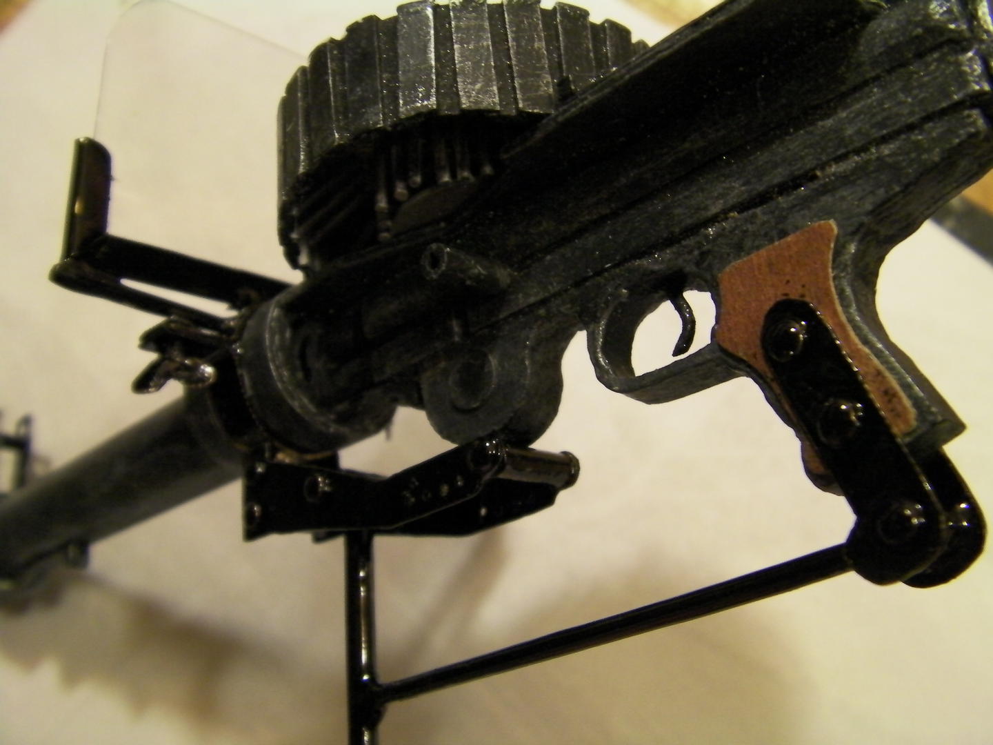

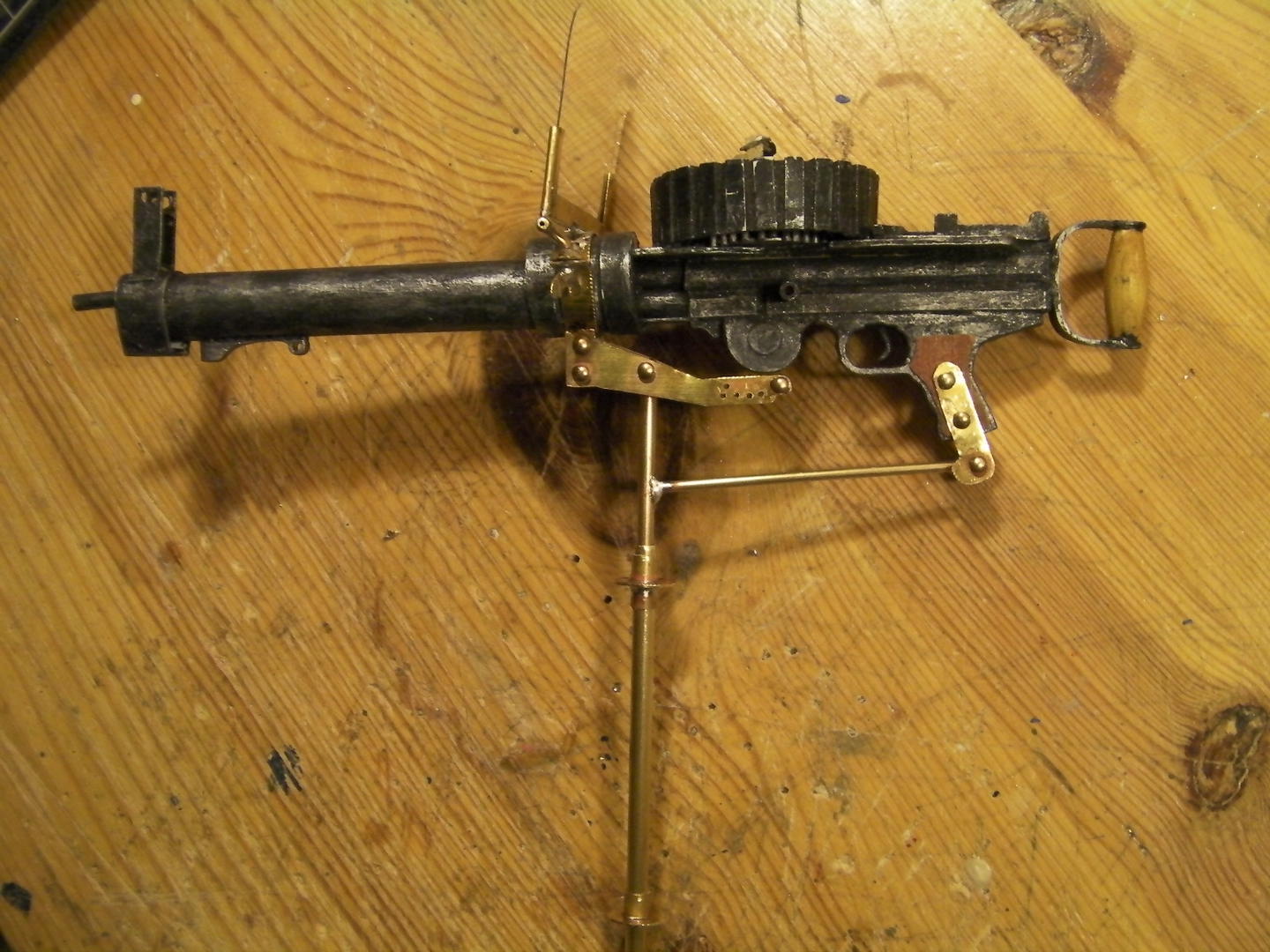

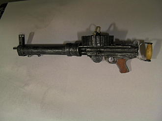

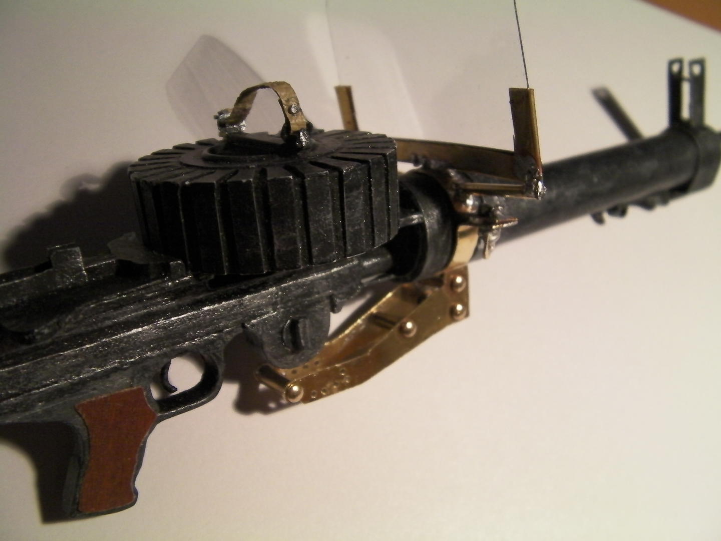

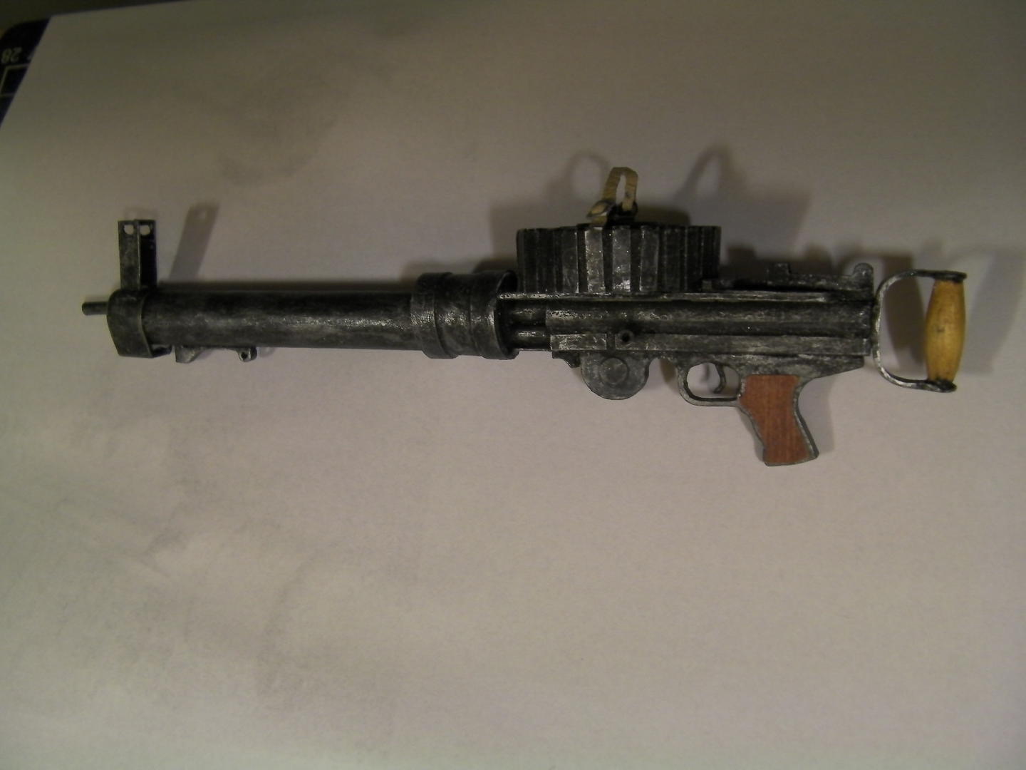

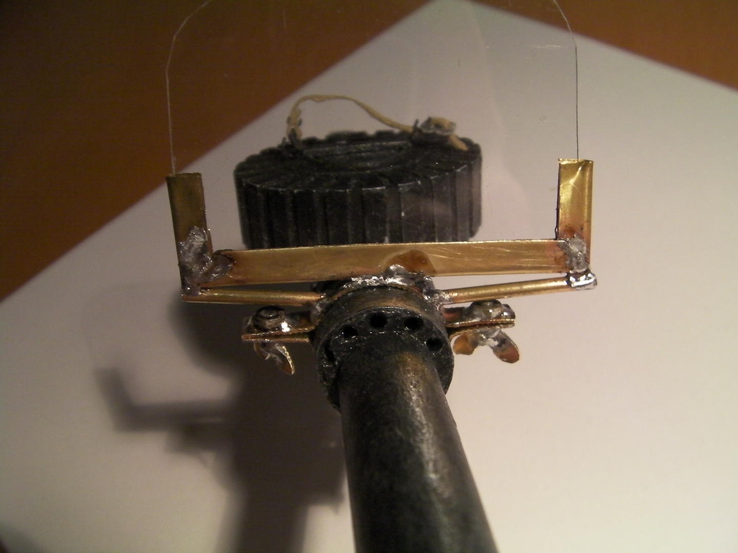

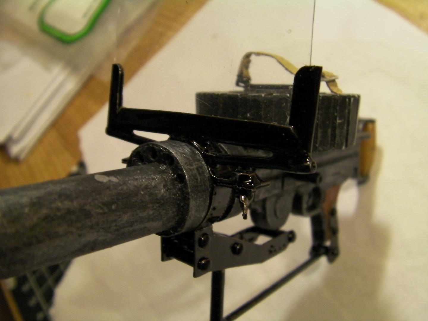

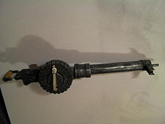

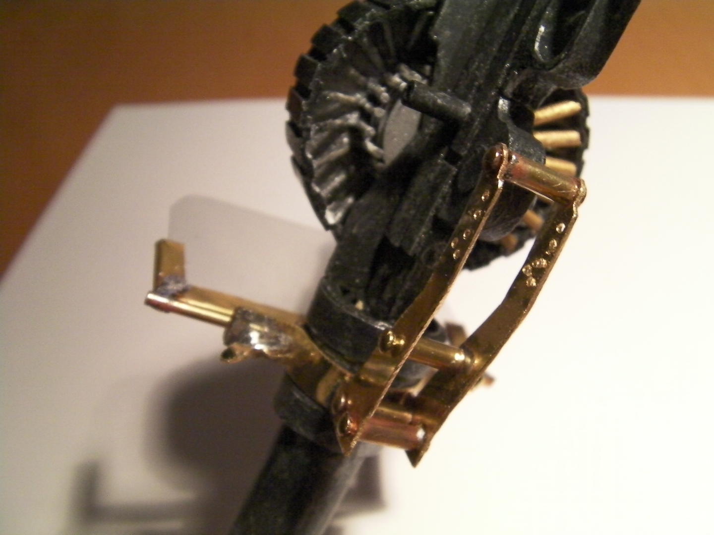

Tok noen bilder av den med geværet fra flygingen i går.
Var litt værre å svinge når jeg dro ned throttle for å lande. Venstresvinger går sånn nogenlunde, men høyresvinger måtte jobbes voldsomt med.
Ble en litt hard landing på jordet ved siden av bana på siste tur med en noseover så 3 o-ringer på understellet røk, og geværet falt av. Bare en lodding pluss en limskjøt som ga etter på geværet.
Fikset igjen nå.
Får vel få laget stikka etterhvert.
