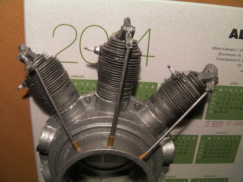

AIRCO DH 2 av Peter Neate
Får da skalariktig gyrokraft fra motoren også.

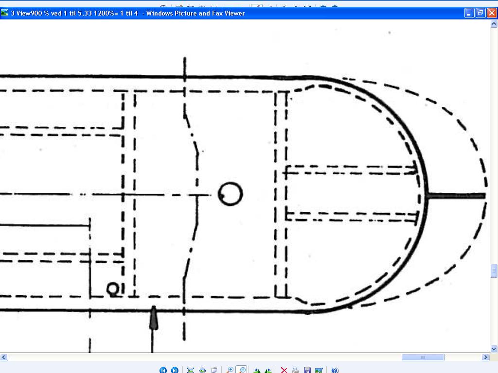

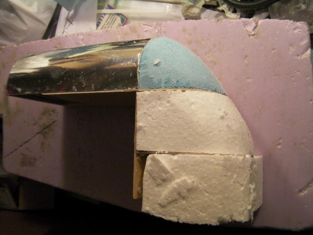

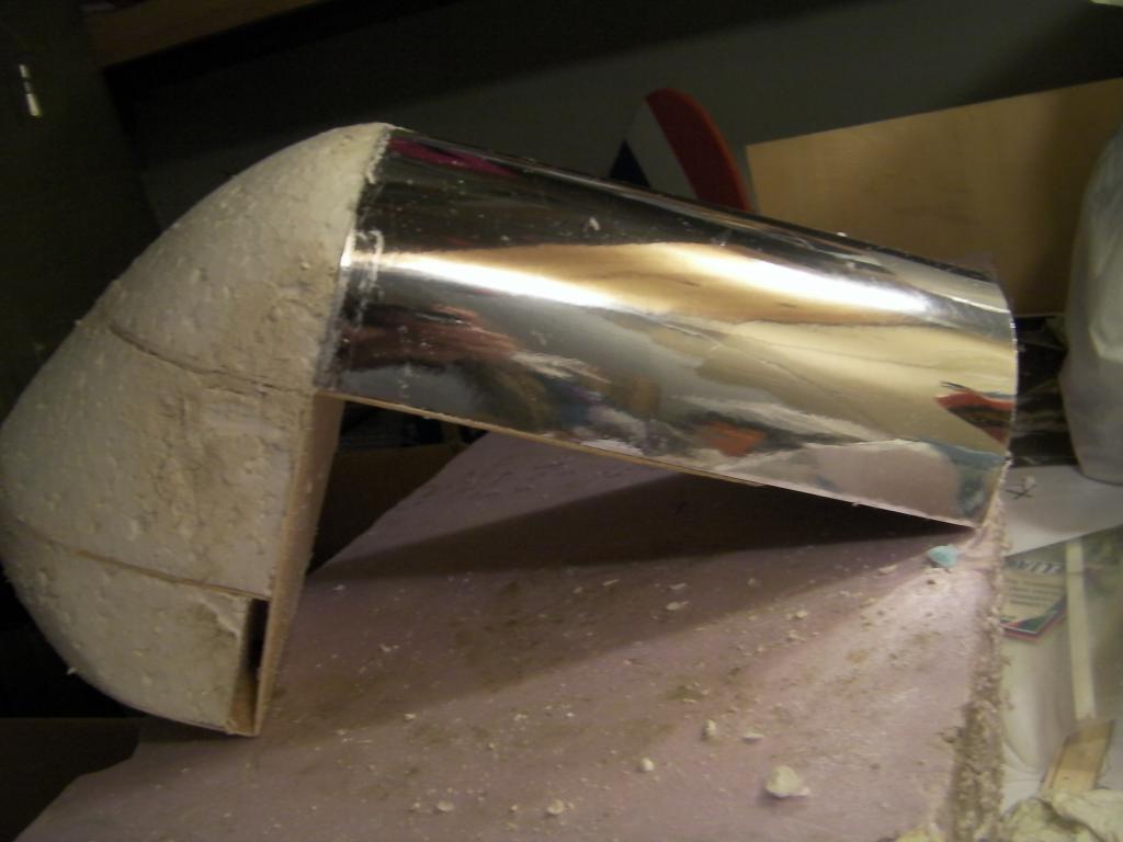

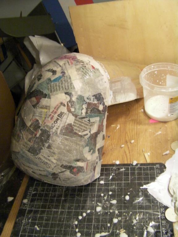

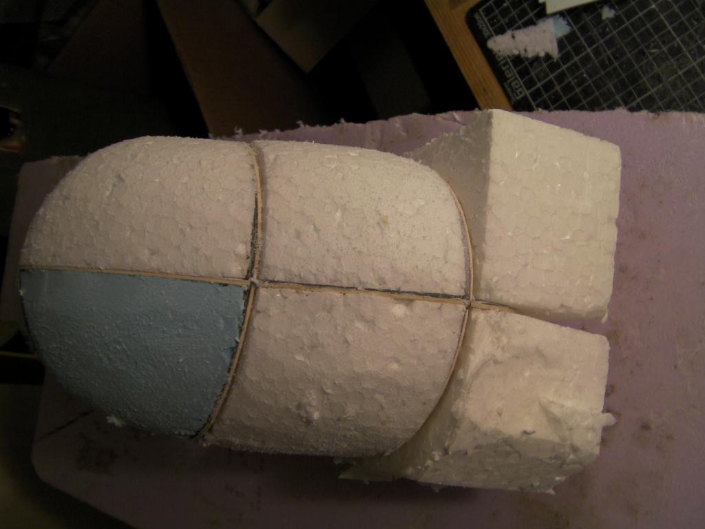

Så var jeg i gang med å lage en plugg for nesepartiet med bedre passform.

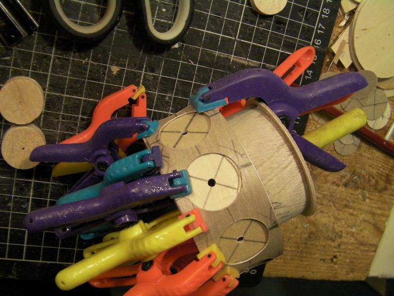

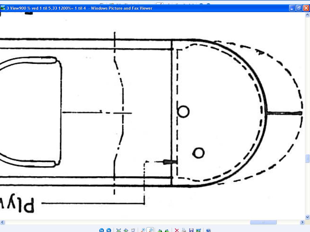

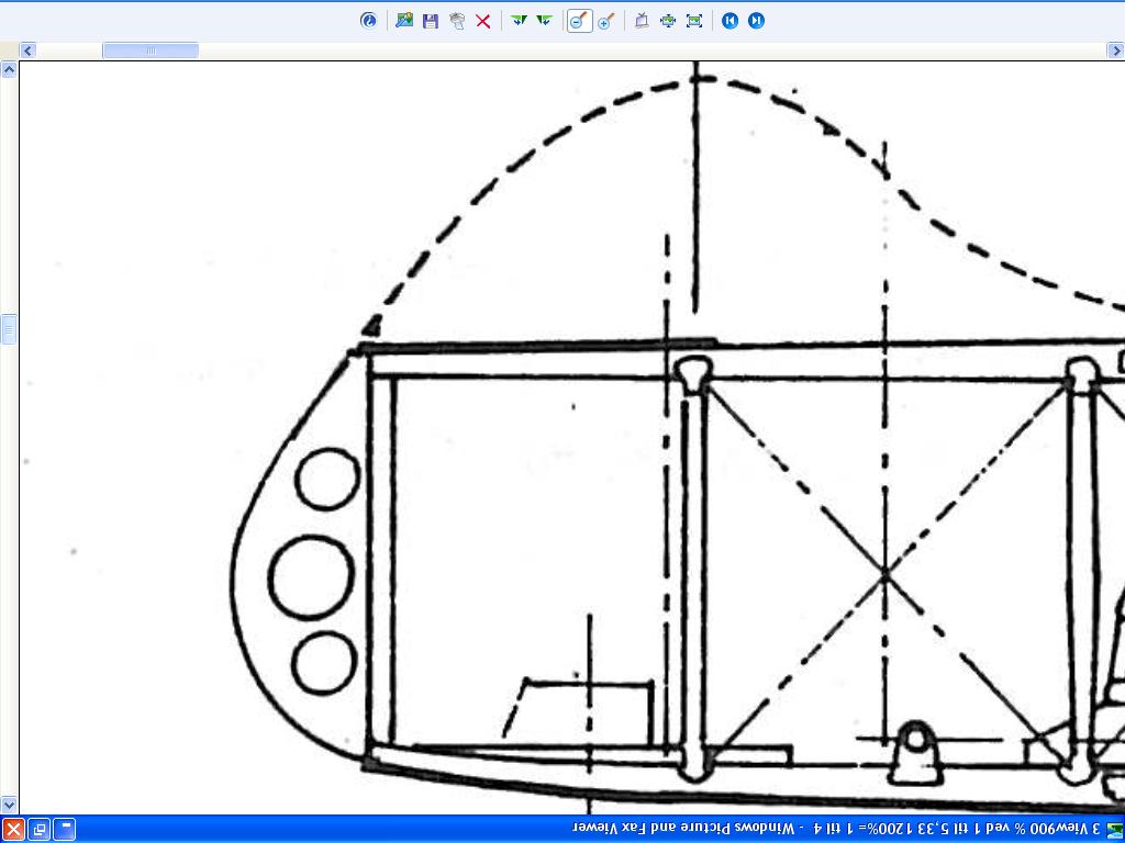

Forstørret opp snitt fra 3 plans tegning, og skar ut spanter i finer.
Kom på etter at jeg hadde brukt isoporen at jeg hadde en plate jeg kunne brukt i stedet.
Den blå var fin å jobbe med, men hadde bare en liten bit igjen av den. Nesten som å skjære i balsa i fiberretningen, og ikke så statisk så den setter seg på alt i nærheten.

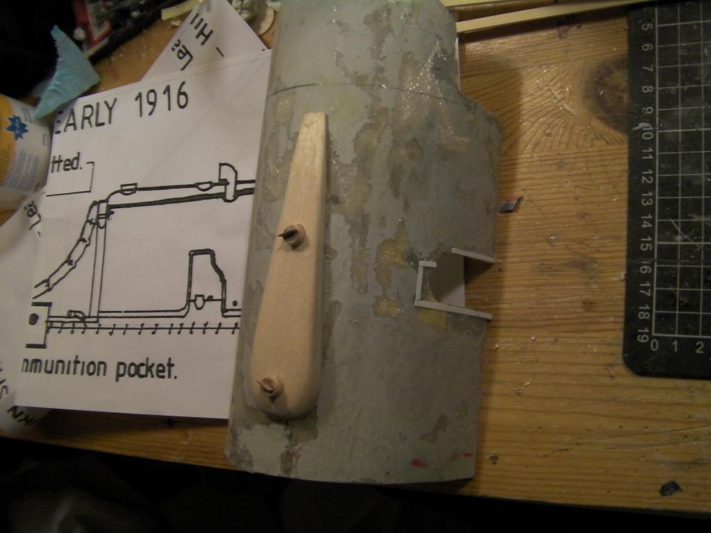

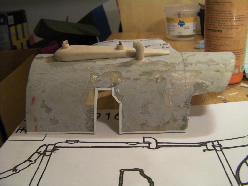

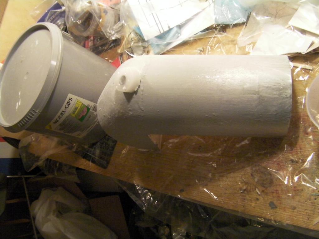

Nesecowling.

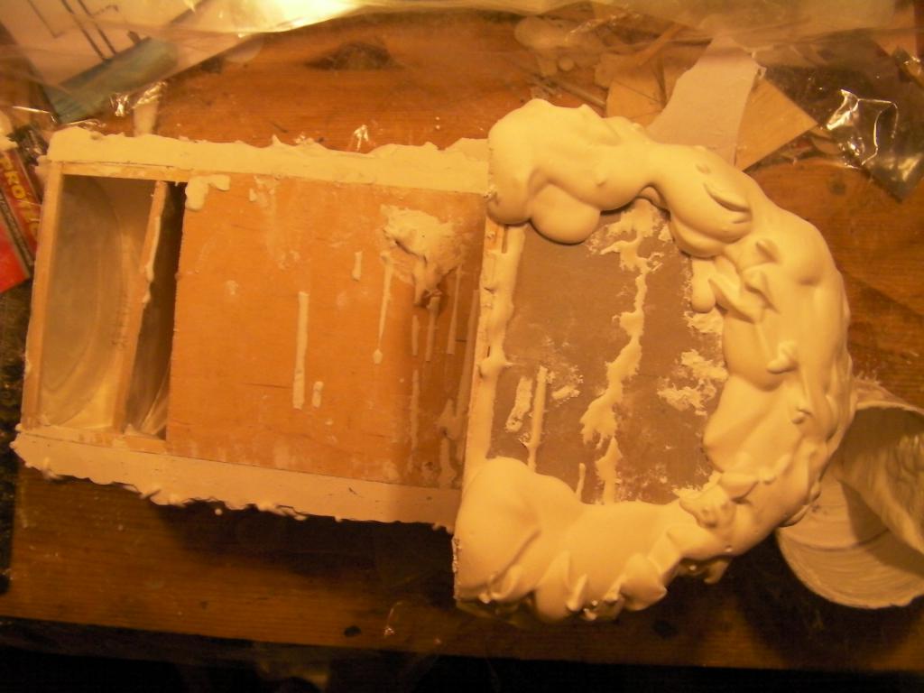

Da laget jeg først en nese utenpå pluggen som jeg ikke ble fornøyd med.

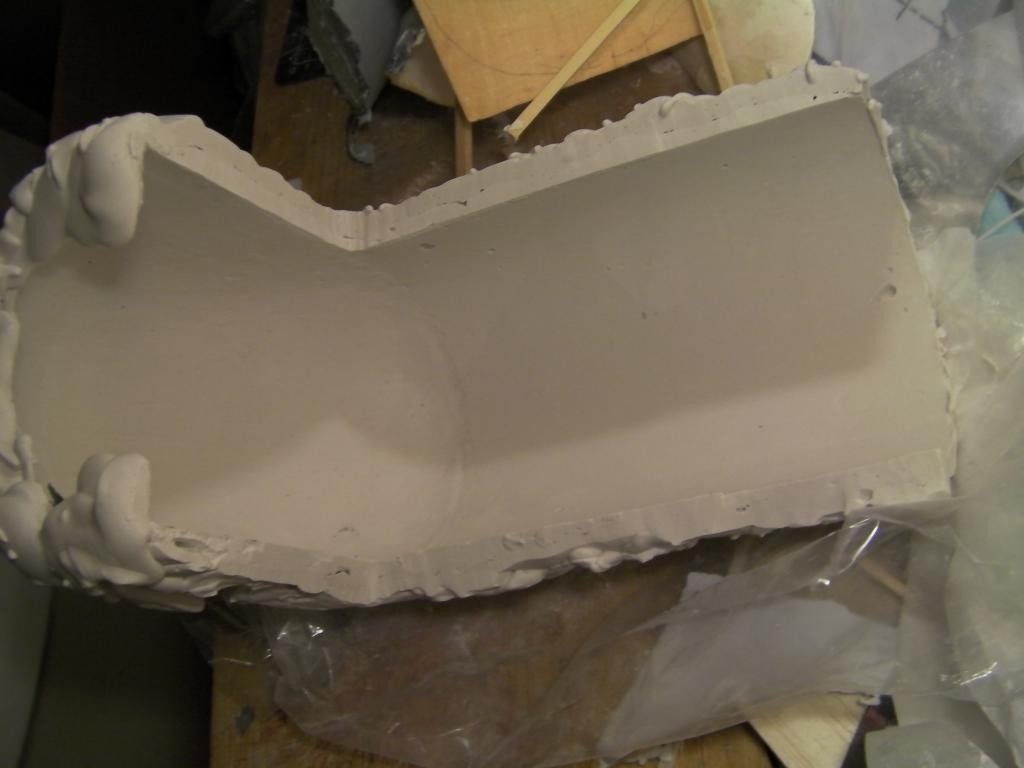

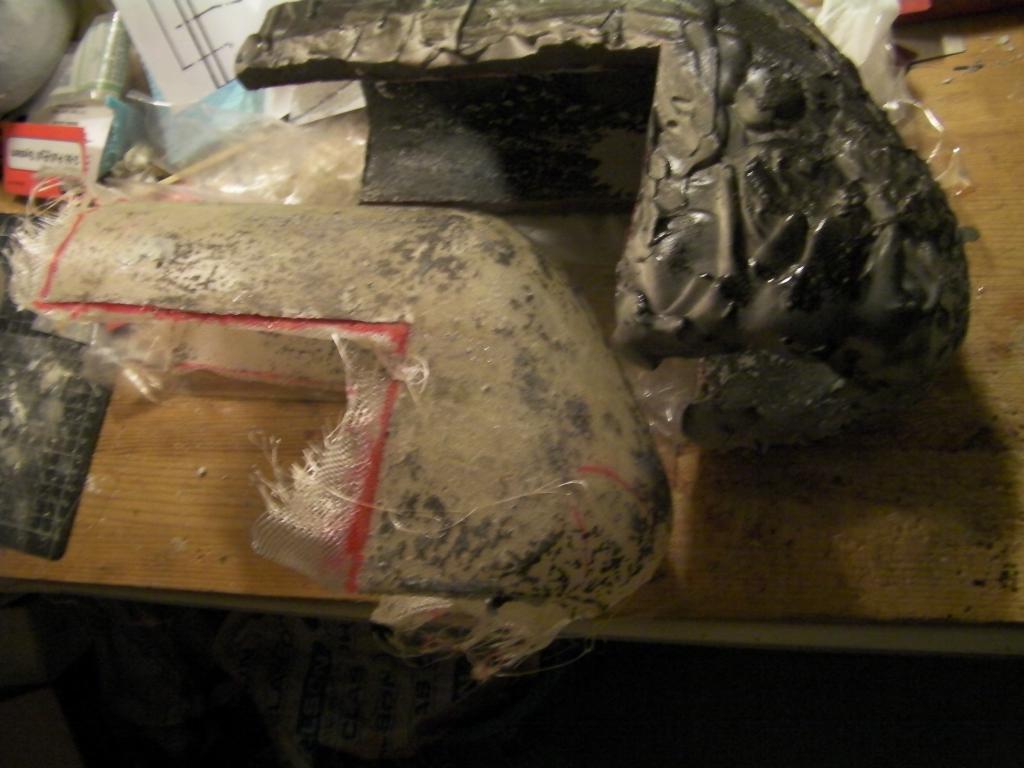

Tok da en gipsavstøpning av pluggen etter at jeg hadde smurt den inn med et stearinlys.
Etter at pluggen var fjernet, smurte jeg inn gipsformen med stearin,

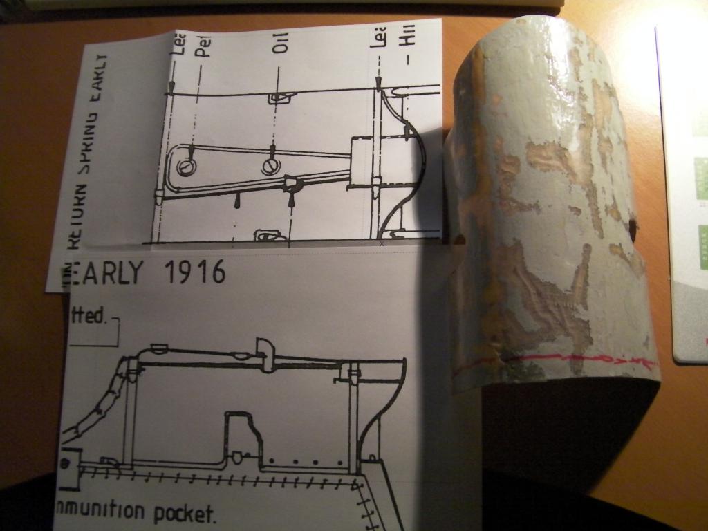

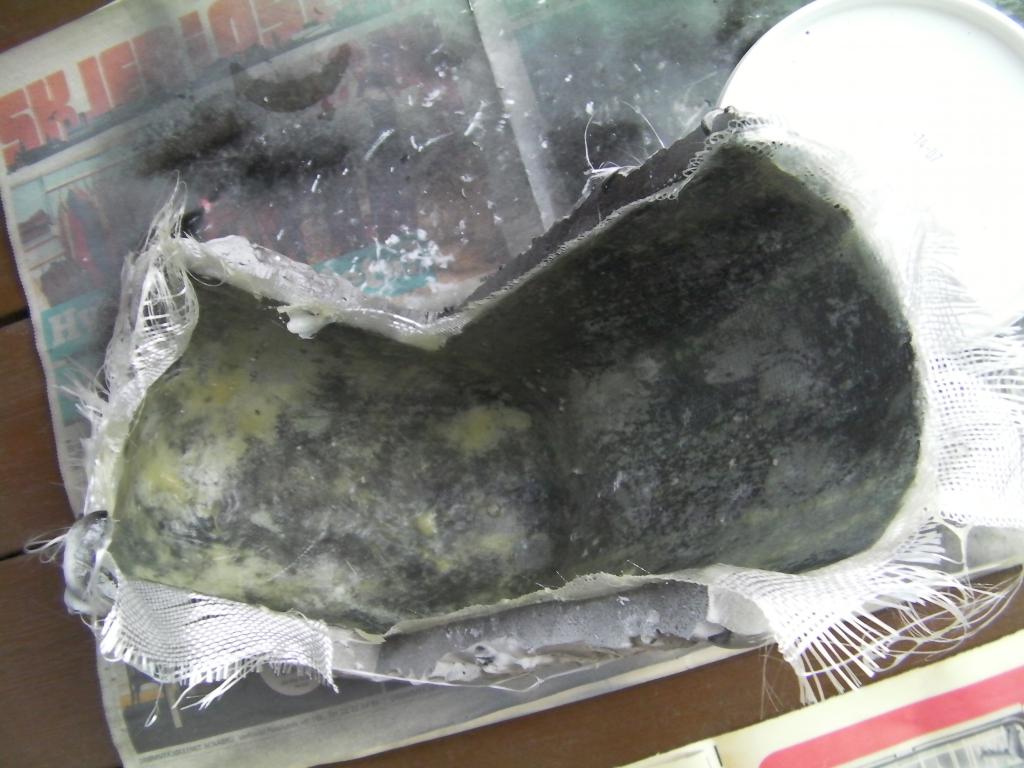

og la så på et lag med glassfibervev og polyester fra Biltema .
Biltema | Hvorfor betale mer? - Biltema.no
Polyesterstøpingen foregår utendørs, og lar avstøpningen ligge noen dager i sola.
Tilegg: Da lot jeg den ligge en god stund i varmt vann, og dro nesecowlingen ut. Klar for sparkling, grunning og pussing.
