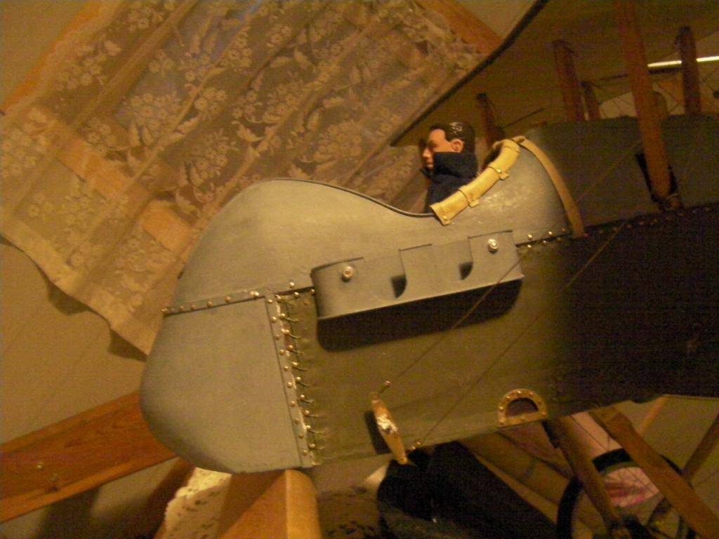

AIRCO DH 2 av Peter Neate
Må si du imponerer med de kreative metodene du bruker for å gjenskape deler og detaljer!

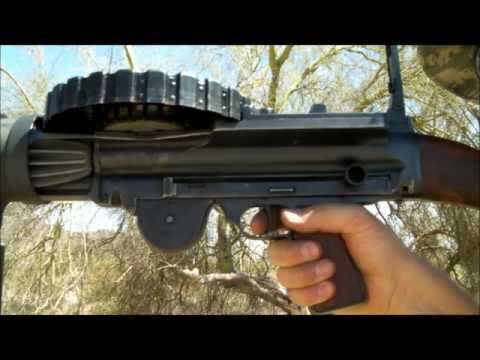

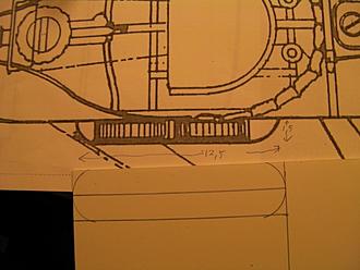

Googler etter bilder med detaljer for Lewis geværet og ammunisjonstrommelen, da jeg kom over denne full-size byggesettet: www.lewisreplica.com Lewis Gun Replica Parts
Finnes sikkert kopi i metall også ?
En par videoer om Lewis geværets virkemåte, deler den består av, og lading av magasinet:
Finnes visst byggetegning for å lage en kopi: replicaplans.com - replicaplans Ressurser og informasjonLast edited by bth; 09-08-14, 15:58.

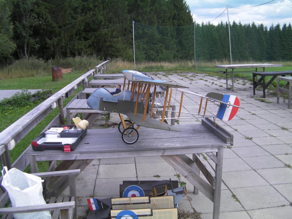

Første flytur med et lite kræsj.
Tok den med på bana i dag og prøvde å få den i lufta.

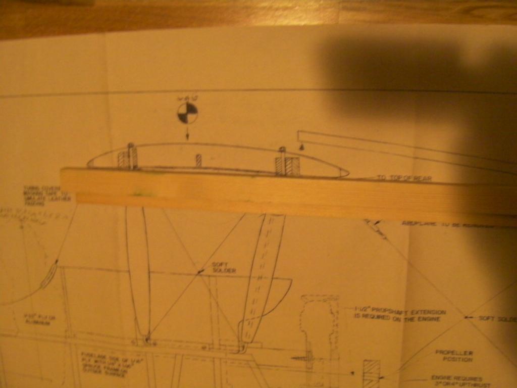

Ser ut til at den blir altfor nese-tung med tyngdepunktet som er angitt på tegninga.
Kan i hvert fall ikke helle svakt nedover med nesa når man holder på CG punktet,
men ligge helt i vater.

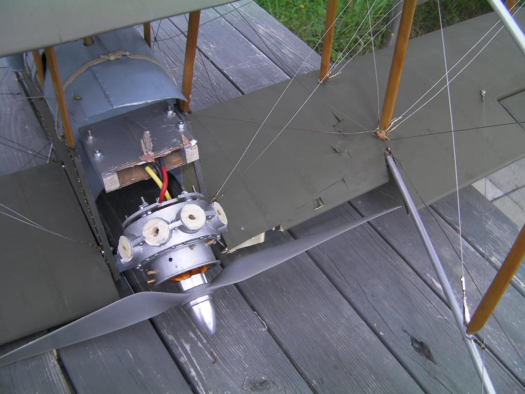

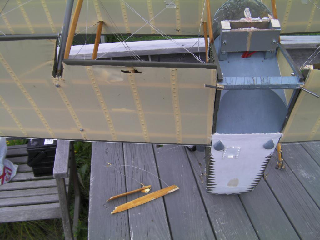

De skadene den fikk når den traff bakken var avrevet og brukket understell,
ett ødelagt hjul,dummymotoren fikk alle sylindrene fjernet, kryssfiner motorfestet ble
revet løs, diverse skader i bak-kant av nedre ving der propellen hadde
slått sund ribber og bakre kantlist.
Ny prøvetur med reparert fly og CG lenger bak blir til høsten eller til våren.

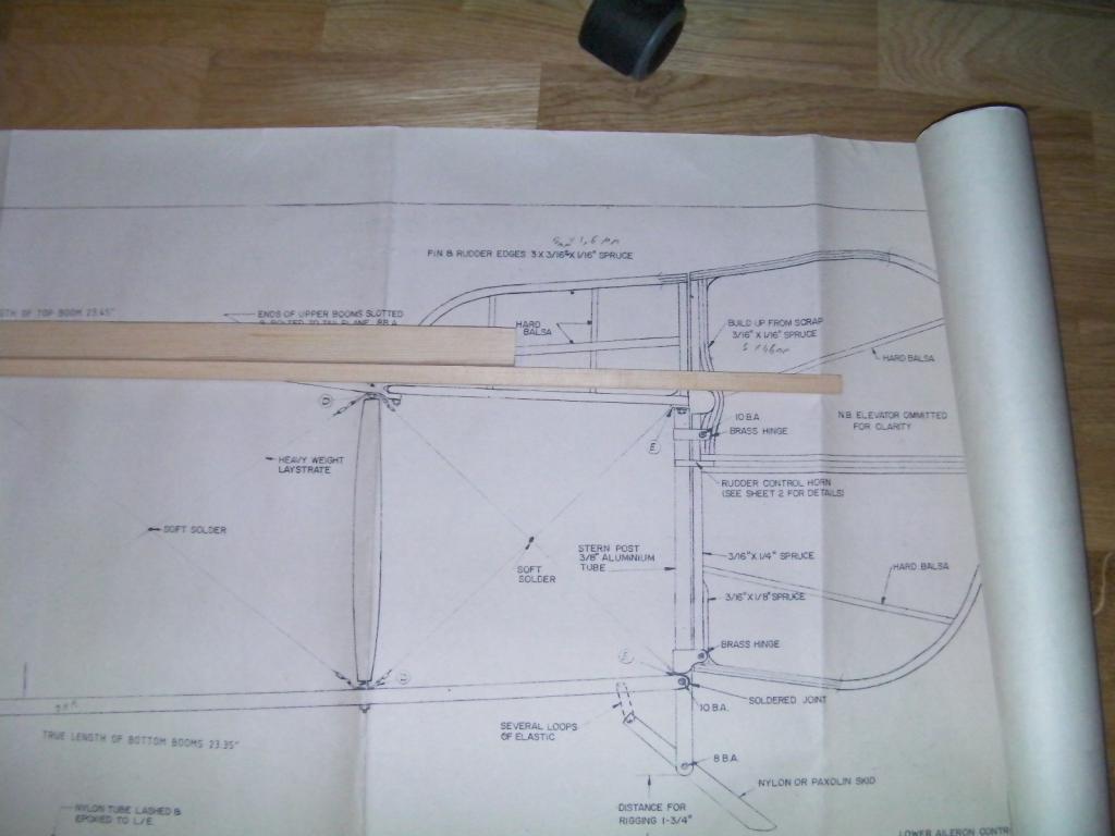

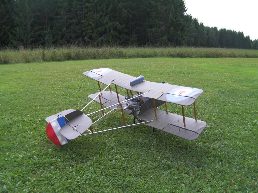

En stor feil funnet til kræsjen.
Fikk et tips om at jeg burde sjekke angripsvinkelen til stabilisatoren, da det så ut til at fremkanten pekte for mye opp.
Ganske riktig, den var helt på jordet.
Bytter ut aliminiumsrøret som bakkanten av stabilisatoren er festet til mot et lenger, (ca +15 mm)
så angripsvinkelen blir riktig.
