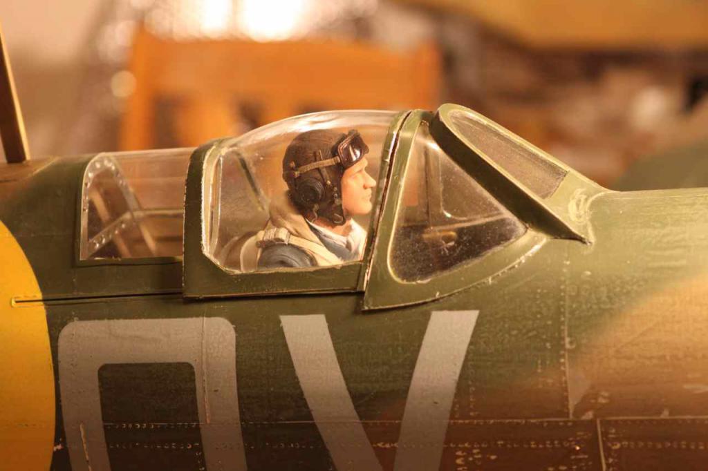

    Etter fire år og nøyaktig èn måned bygging er hu endelig ferdig!!
    Det vil si...motoren sviver ikke og jeg må bytte radio.. Når første flytur blir vet jeg ikke, men jeg vet jeg har lyst å fly en god del før jeg tar hu opp... Både seilfly, helikopter og en Corsair jeg har fått meg, lurer på en billig P40 fra HK òg.. Mulig jeg bruker høsten på å få alle blødende modeller klare...Me109, F16, Hk500, Hk600.. og fly de masse før jeg tar hu her i luften..

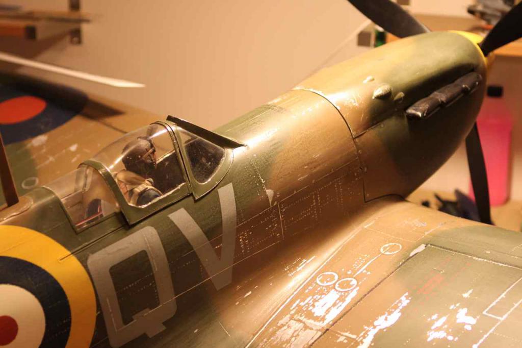

          • Ja det er mange..... Anslaget til Paul Monforton var ca 44 000.... Jeg tipper jeg har ca 40 av de.... Å legge på alu og trykke nagler tok meg ett år...... puuuuh...
            Såg ringer og firkanter i lang tid...

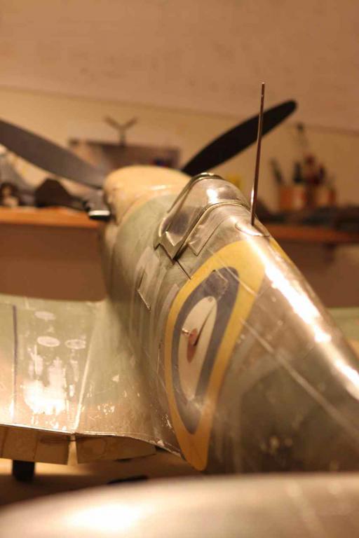

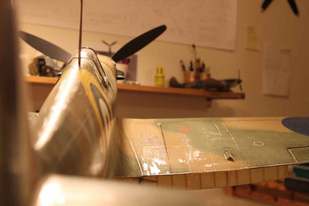

                  Først har jeg glasset som "normalt" og grunnet og pusset og herjet.. Så har jeg lagt på flight metal som er en tynn alu folie med teip.. Den er lagt ned firkant for firkant slik at den ser ut som den er satt sammen av paneler som på originalen, så har jeg gått over med en liten sprøytespiss som jeg har laget butt og rett i enden og trykket inn slik at det blir en liten ring. At mk1 hadde en god del "raised rivets" fremfor flush har jeg galant hoppet bukk over..
                  Lag deg bruker på RCSCALEBUILDER.COM og klikk på Brian Taylor plans så ligger det en mer utfyllende tråd med masse bilder av hele prosessen...
                  Så er det malt og deretter pusset for å få frem metallet igjen.

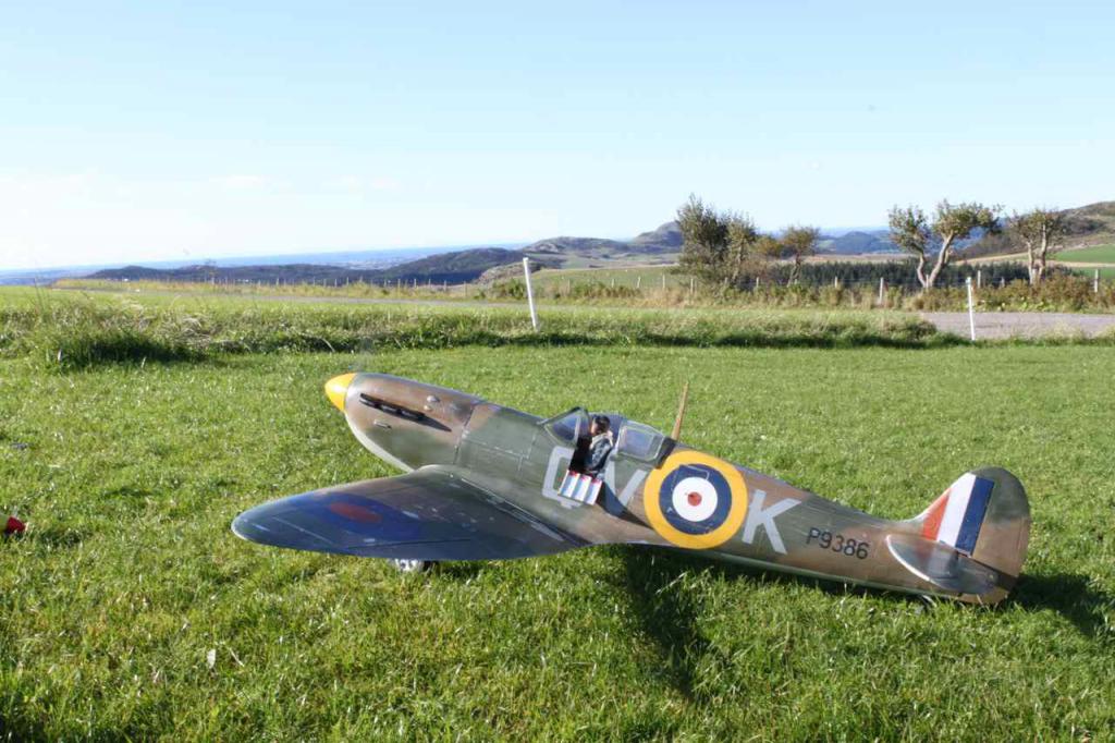

                            Tok meg en tur for å lufte darlingen min, kun på bakken enn så lenge..
                            Hu neset selvsagt over og når halen kom ned igjen knuste jeg halehjulet
                            Prøver å komme opp med en plan for hvordan jeg skal fikse det uten å kutte opp alt..

                            • Må jo bare si , dæven døtte for ei strøken kjerre!
                              Rune Gjelsnes
                              Vikersund
                              92624841
                              • vakkert.. den flyr nok snart...
                                hva må du.. komme til for å løsne bolten som holder hjulet fast?.. passer det ikke med en luke der da? .. tror jeg kommer til å luker over alt for å komme til alle mulige steder for å fikse hvis noe går i stykker.. løsner.. må strammes etc...
                                dremmelen funker vel fint for å lage en luke der
