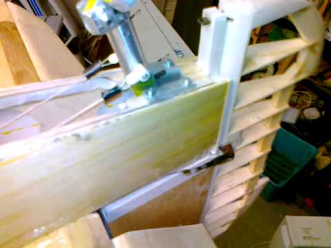

                          #72
                          Wiretrekk til halehjul og sideror på plass. Trenger å justeres litt men i all hovedsak så virker det
