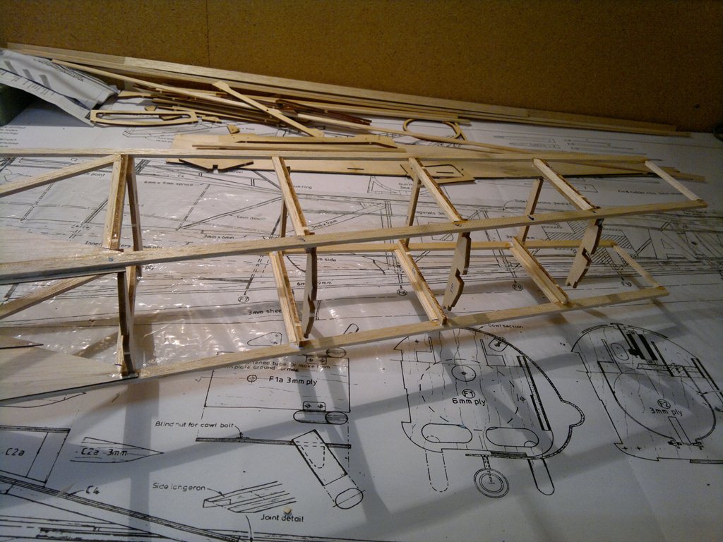

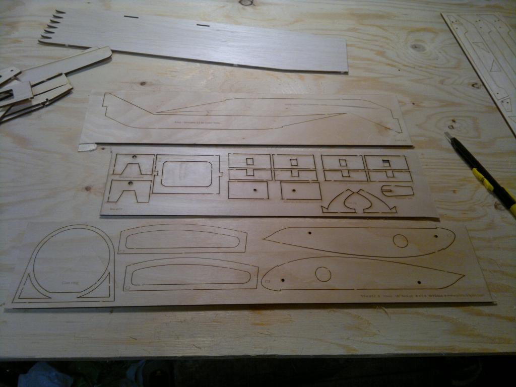

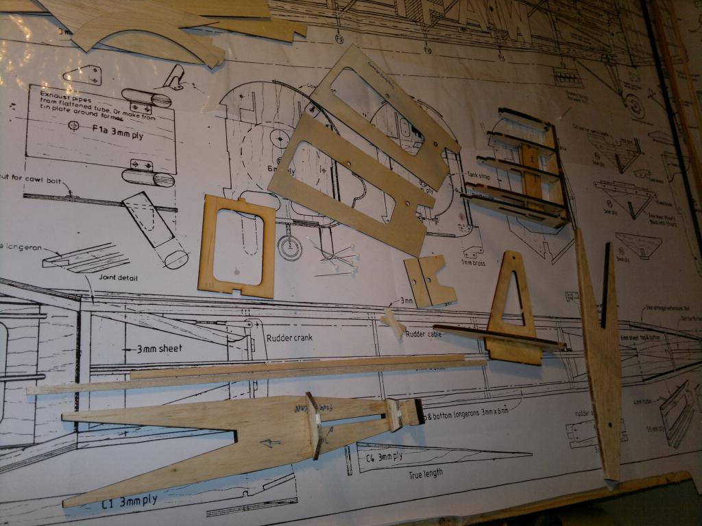

        Legger ved 2 bilder fra oppstarten.
        Settet fra Traplet var godt utskjært og av god kvalitet. Samtidig passer en del deler dårlig.
        Ser at årsaken ligger i tegninga, det er forskjell mellom snittegninga av spanten og spanten tegnet inne i selve kroppen.(feks)
        Da stemmer ikke delene 100%.
        Hadde vært interresant å brukt noen timer i Autocad og tilpasset utskjæringsfila 100%...
        Hvis kjerringa lar meg bruke litt mer tid i garrasjen, blir det nok resultater...

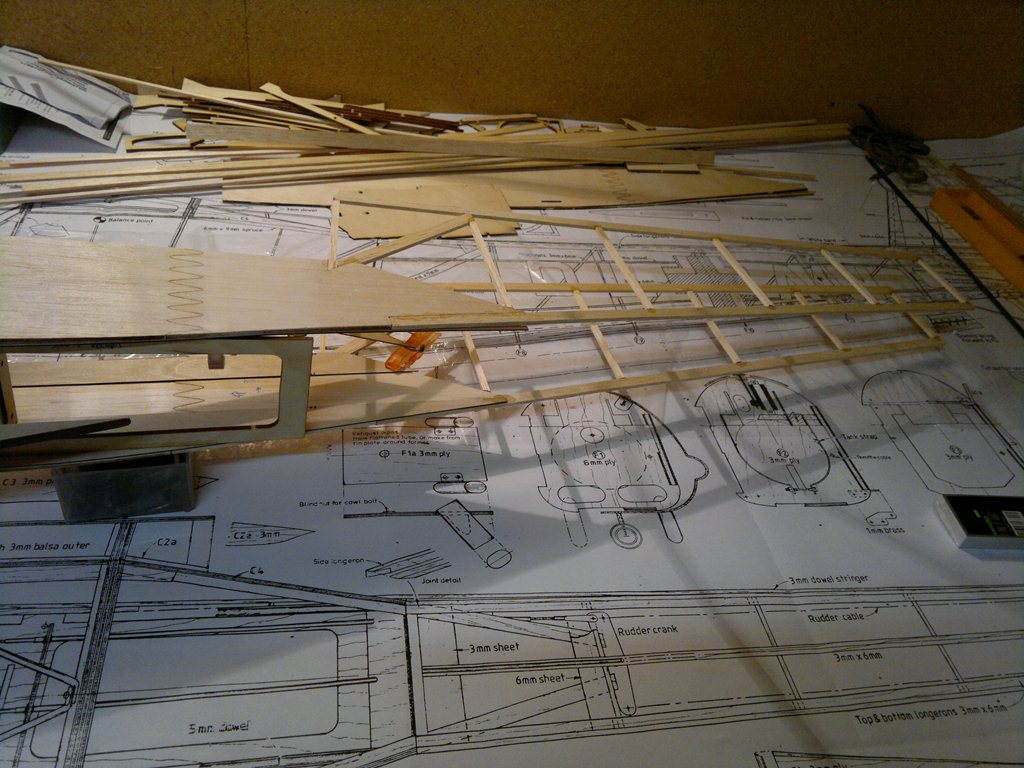

            En liten oppdatering.
            Fremre spanter+servoplata(gulv i cockpit) og den innerste sideforsterkninga er limt sammen.(1. bilde)
            Har også limt sammen balsasidene som er kjernen i sandwichen som utgjør kroppssidene.
            Kjernen fortsetter bakover og utgjør halen.
            Det går ikke så fort i boden om dagen, må prioritere mye anna skiit som skal/måååå gjøres før vinteren kommer.
            Det går blant annet med ett par kubikk ved hver vinter her på Rena...

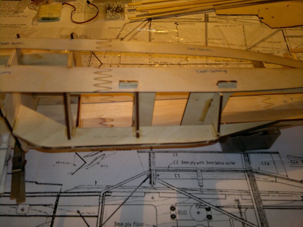

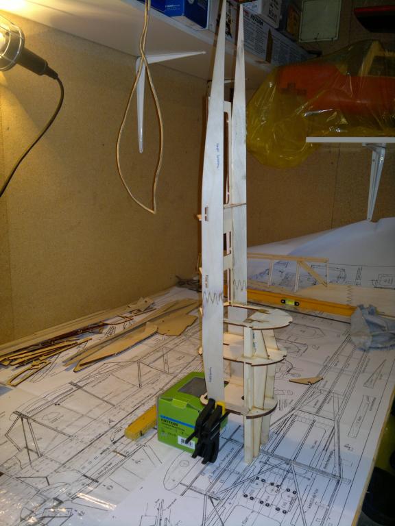

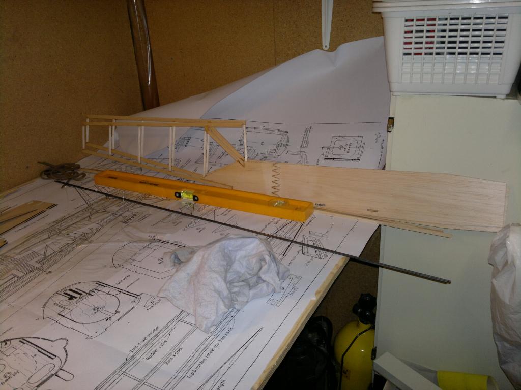

                    Noen bilder som viser status.
                    Har festet den ene siden med balsa.
                    Det er en 3 delt sandwich av ply-balsa-ply, så det blir solide sider.
                    Limte dem ikke sammen på forhånd, de skal være godt bøyde fra 1. til 2. spant. Velger å lime dem sammen innenfra og ut.
                    Planlegger med noen avvik fra tegninga, blant annet understellsinnfestning. Kommer tilbake med mer om det senere.
                    Om noen skulle ha/finne bilder av en 156 F modell, er jeg interresert.(MG i sidevinduene)

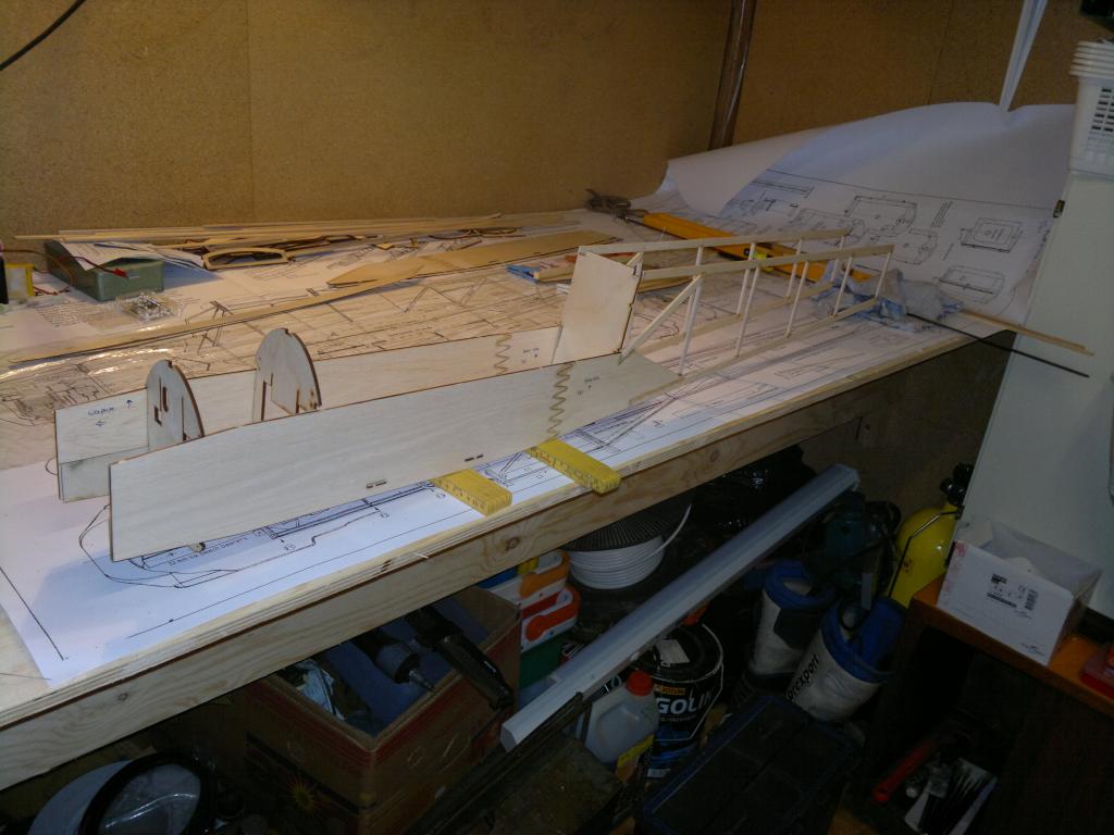

                      Gårdagens økt.
                      Limer sammen halen i kveld.
                      Så får vi se hva mer som kommer på plass.

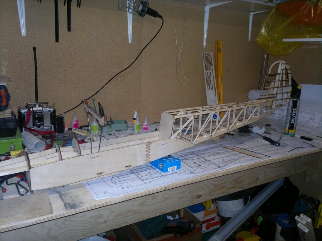

                              Innimellom bygging av ny flystripe og uteområde, ferie og vakter på jobb har det blitt bygd litt stork den siste tida.
                              Er ikke helt ferdig med finne og sideror enda.(puss og noen deler mangler)
                              Sveiser på vingefestene og jobber med å få de delene ferdig.
                              Mistenker at jeg har plottet ut den ene tegninga tilpasset arket og ikke i sann størrelse. Det er noen små forskjeller mellom størrelsen på deler fra to tegninger.(medfører noe ekstra tilpassning)
