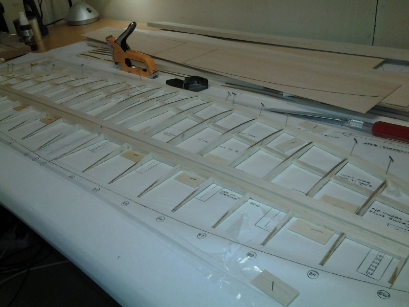

    Nytt prosjekt, påbegynt på nyttårsaften og kommet godt i gang. Har hatt dette shortkitet liggende en stund mens jeg har jaktet/samlet på deler. Etter litt oppfordring lager jeg en tråd her.
    Litt om prosjektet.
    Tegninger laget av Don Smith i skala 1:6 hvilket vil gi et vingespenn på ca 275 cm. Shortkit fra Belair i England. Motorer vil bli 2 x O.S 2.00 FS, understell hadde jeg tenkt å lage selv (skulle det bli katastrofe kjøper jeg noe ) og det er tanken at det skal bli hydraulisk, ikke luft. Tegningene må gjøres litt om da de viser en FB.VI, hovedsakelig forskjell er nesa og nacellene. B.IX har lange naceller med luftinntak under spinnere og seks eksosrør på hver side. Nesa vil bli glasstypen istedet for den tette varianten med kanoner.

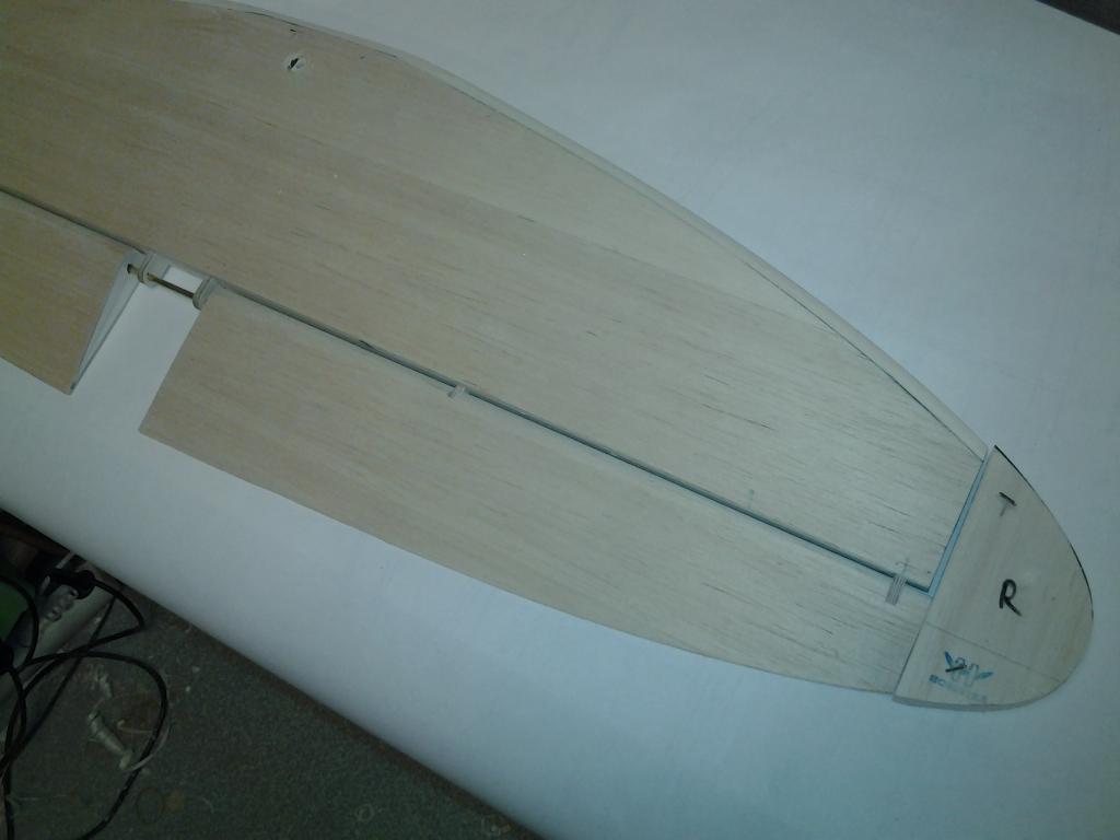

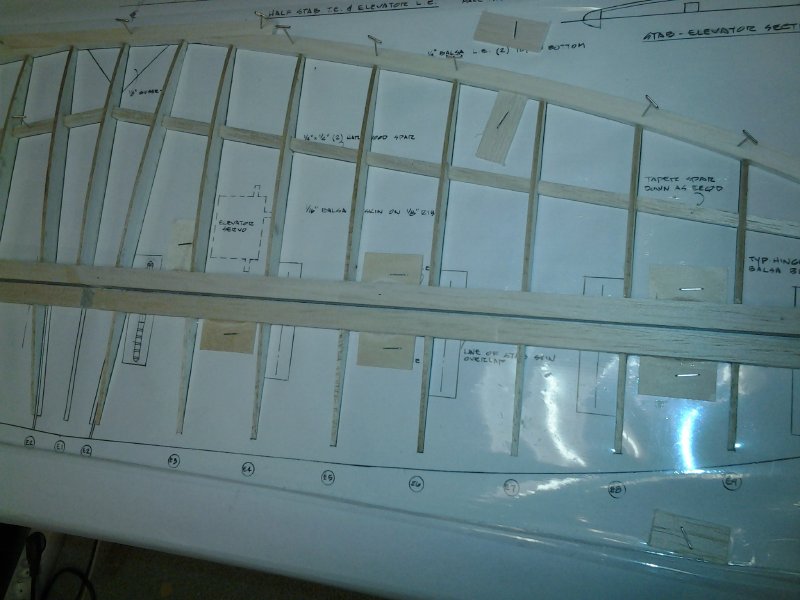

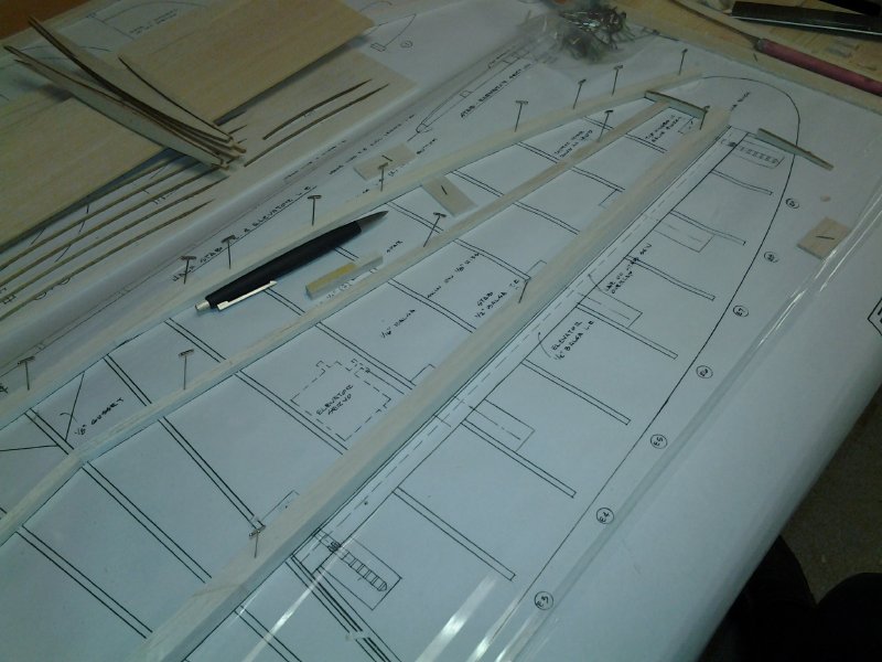

      Horizontal stab

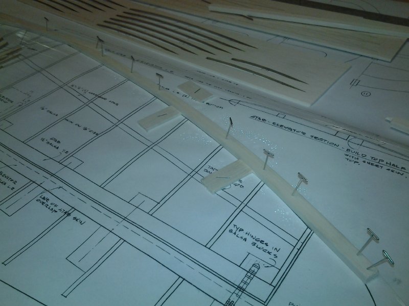

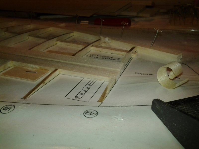

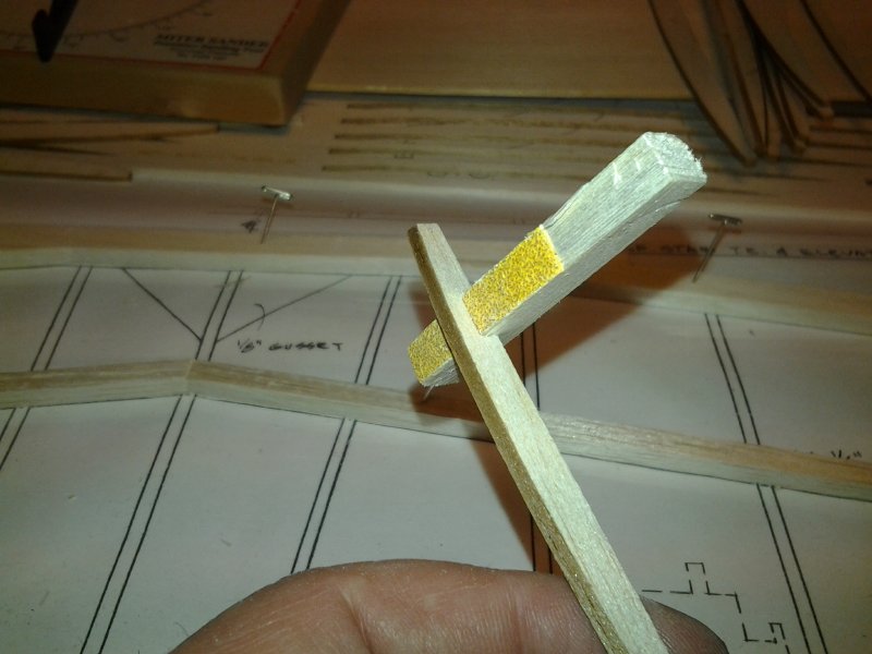

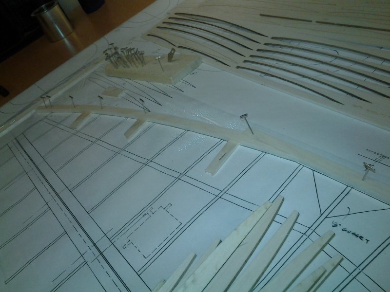

      Først ut var horizontal stab, denne bygges i to halvdeler. Som alltid har jeg en furuplate å bygge på. Tegningen spennes opp og dekkes med Glad Pack og så er det bare å begynne
      Første var leading edge, denne er buet fra root til tip og jeg laget en list av 1/4" soft balsa. Så var det å spenne denne opp på tegningen og gi den en runde med 50/50 sprit og vann og la det hele tørke.
Name:	2012-12-30 21.43.57.jpg
ID:	597537 Click image for larger version
Name:	2012-12-31 12.27.20.jpg
ID:	597538 Click image for larger version
Name:	2012-12-31 12.27.39.jpg

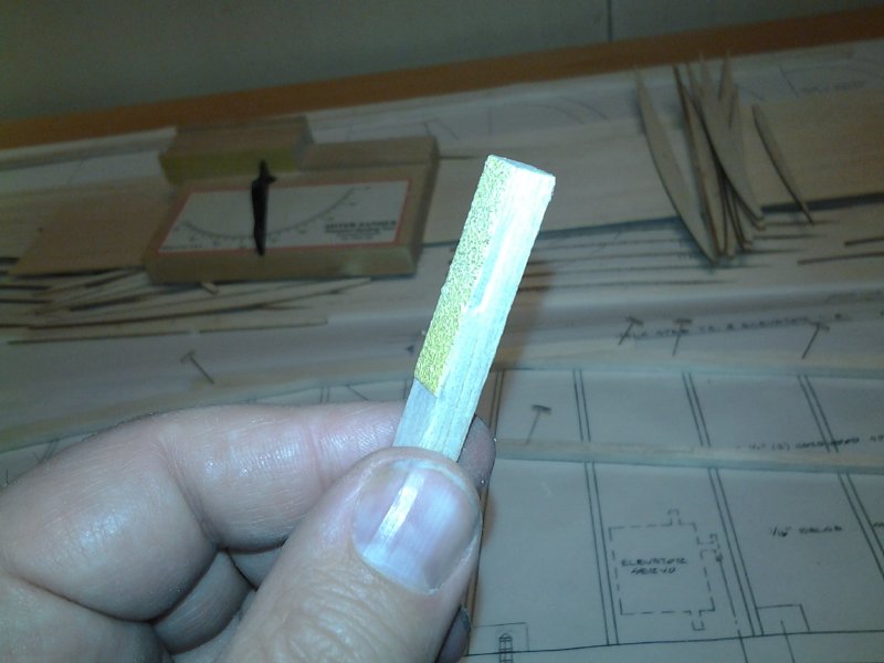

      Neste var å lage en mainspar inne i stab'en, denne måtte lages som en lang kile.
Name:	2013-01-02 20.54.46.jpg
ID:	597540 Click image for larger version
Name:	2013-01-02 20.54.59.jpg
ID:	597541 Click image for larger version
Name:	2013-01-02 20.55.27.jpg
ID:	597542 Click image for larger version
Name:	2013-01-02 20.55.44.jpg

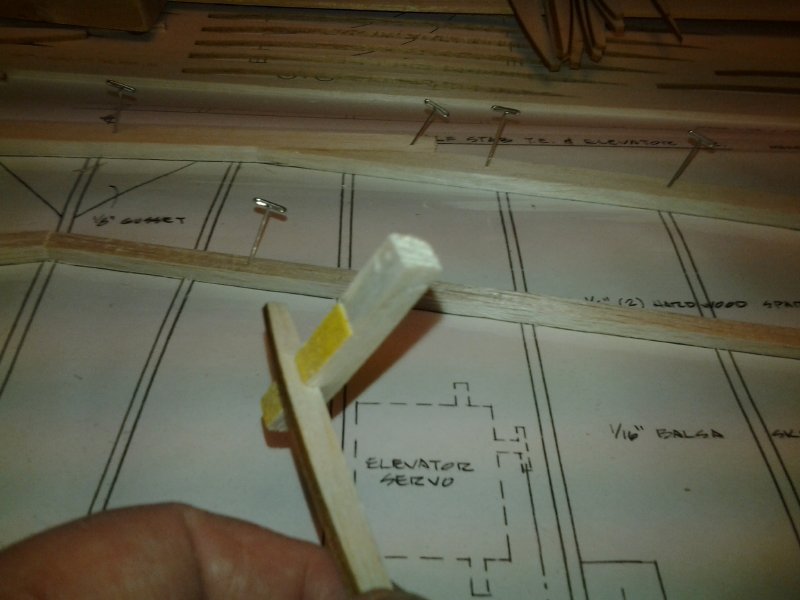

      Så var det spantene, disse måtte tilpasses over tegningen. Laget meg et lite verktøy for å lage disse utsparingene i spantene som skulle over bjelken av en bit balsa som var til overs etter bjelken. Limte på litt sandpapir og så får man perfekt passform.
Name:	2013-01-02 21.10.08.jpg
ID:	597551 Click image for larger version
Name:	2013-01-02 20.57.08.jpg
ID:	597550 Click image for larger version
Name:	2013-01-02 20.57.01.jpg
ID:	597549 Click image for larger version
Name:	2013-01-02 20.56.42.jpg
ID:	597548 Click image for larger version
Name:	2013-01-02 21.10.19.jpg
      Så var det bare å løe spant
Name:	2013-01-02 22.35.30.jpg
      For å holde allt på plass mens jeg pusset før huden skulle på så stiftet jeg fast balsabiter inntill LE og TE og limte fast med zap og kicker slik at det ble en sprø limfuge som er lett å knekke av etterpå.
Name:	2013-01-03 21.21.01.jpg
ID:	597569 Click image for larger version
Name:	2013-01-03 21.21.15.jpg

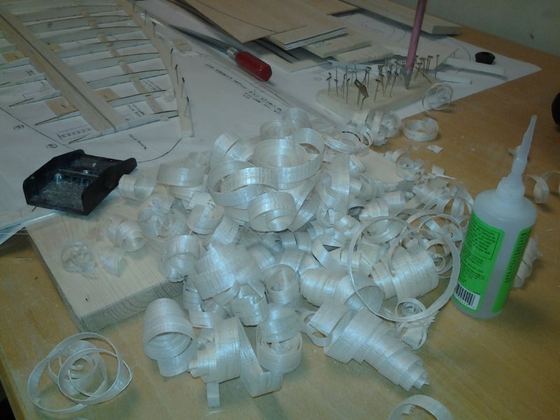

      Høvle og pusse....
Name:	2013-01-03 21.44.24.jpg
ID:	597573 Click image for larger version
Name:	2013-01-03 21.44.32.jpg
ID:	597574 Click image for larger version
Name:	2013-01-03 21.41.48.jpg

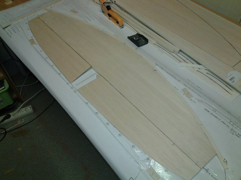

      Og på med hud
Name:	2013-01-04 20.30.14.jpg

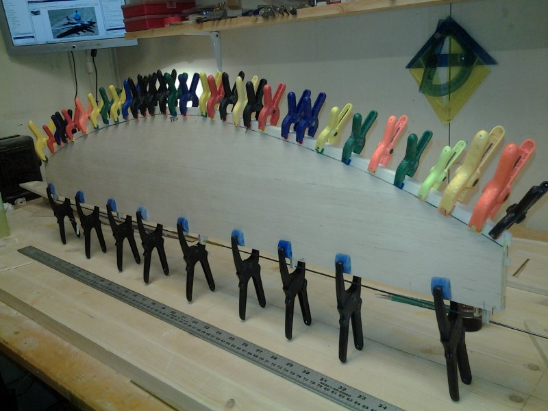

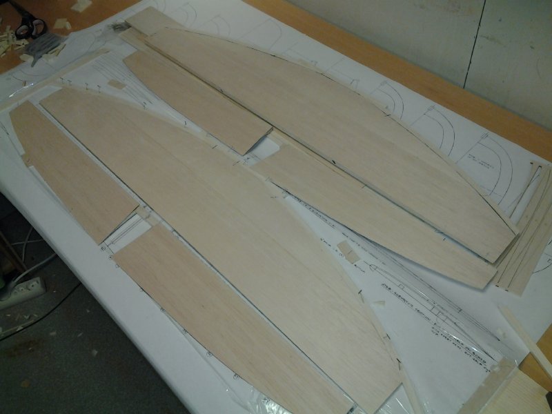

      Og så repeteres det hele så man får to stk
Name:	2013-01-05 23.29.33.jpg
      Spennet på ferdig stab er 1 meter

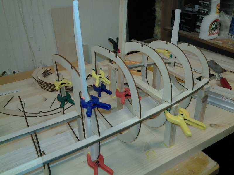

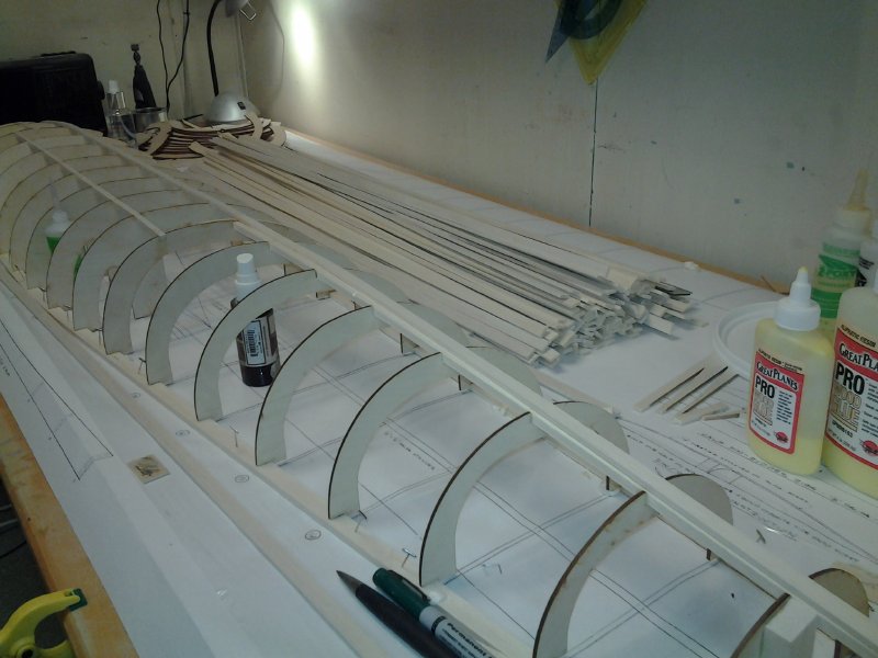

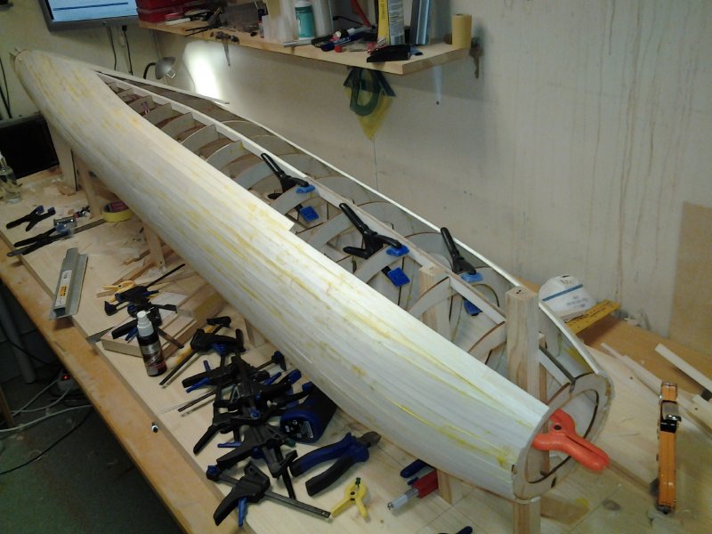

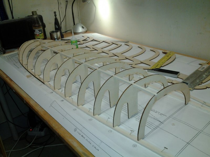

            "The Fuse"

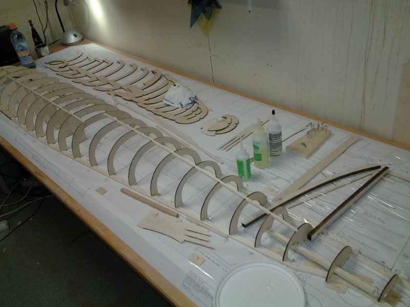

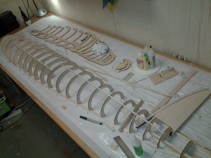

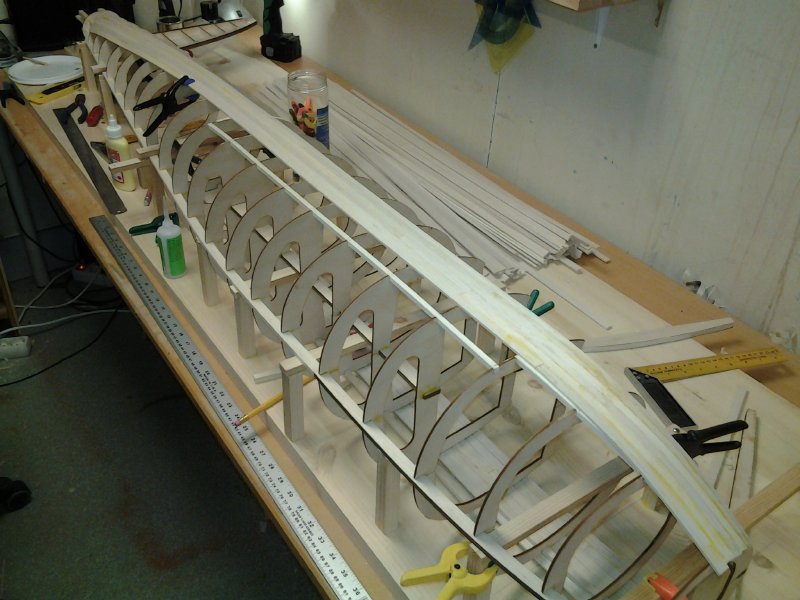

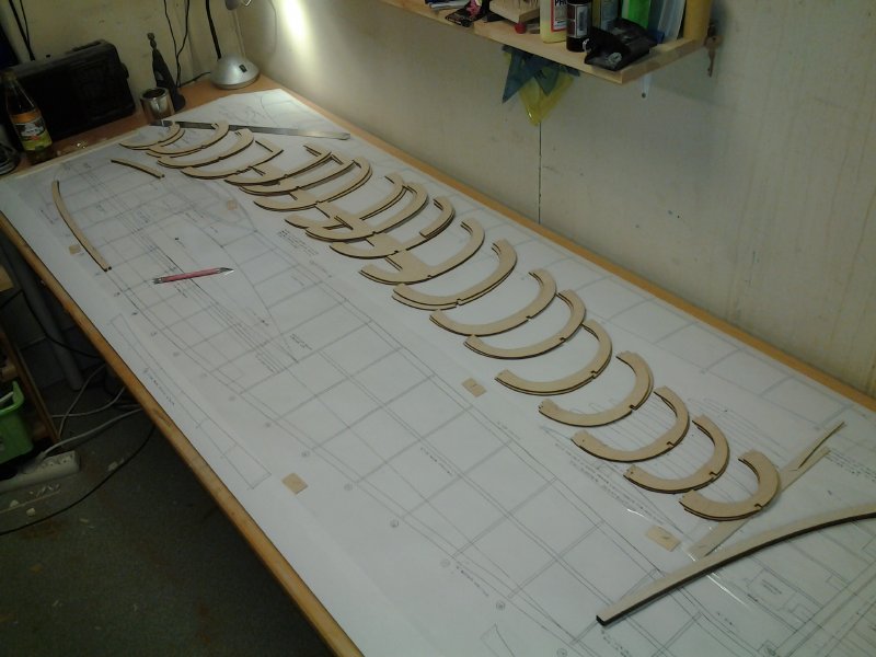

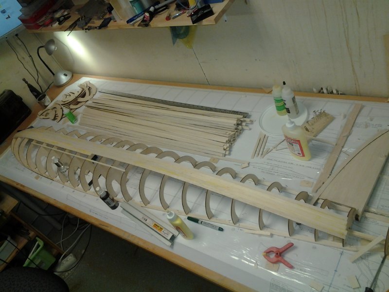

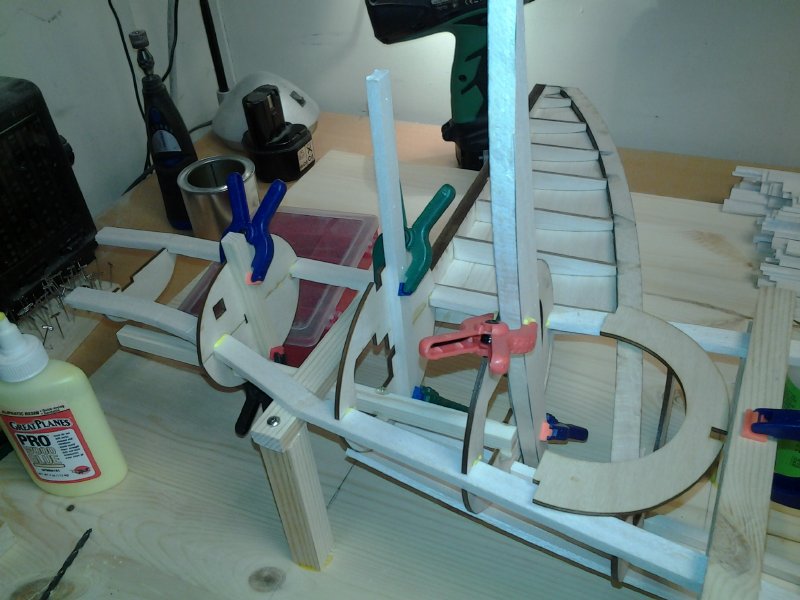

            Kroppen på denne bygges delvis over tegning og delvis i jigg. Byggemetode er stripplanking over spanter slik at det til slutt blir en monocoque som danner kroppen. All styrke og stivhet ligger i huden, spantene er der kun for å holde formen.
            Ny byggeplate, tegninger rulles ut og Glad Pack på. Spanter sorteres og første trinn er å lage en "kjøl" i 1/4" balsa som setter outline på over og undersiden. Don Smith lager alltid ting slik at man begynner med den ene halvdelen på byggebordet, bakdelen med en slik metode er at det blir fryktelig skjevt hvis man ikke passer på. Siden det er dobbelkurvatur vil stripsene nødvendigvis måtte bøyes over spantene og dette vil igjen lage et trekk i motsatt retning.
Name:	2013-01-07 20.42.27.jpg
ID:	597577 Click image for larger version
Name:	2013-01-07 21.39.59.jpg
ID:	597578 Click image for larger version
Name:	2013-01-07 22.45.12.jpg
ID:	597579 Click image for larger version
Name:	2013-01-08 22.19.59.jpg
ID:	597580 Click image for larger version
Name:	2013-01-09 18.49.41.jpg

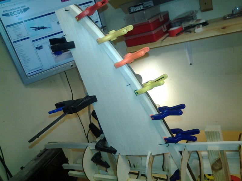

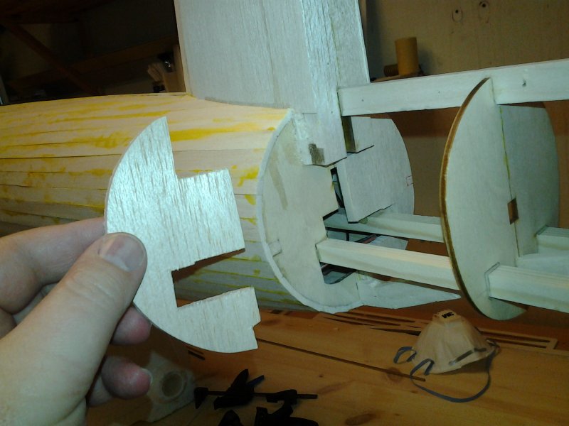

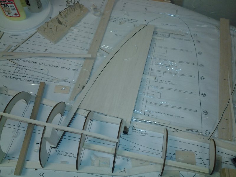

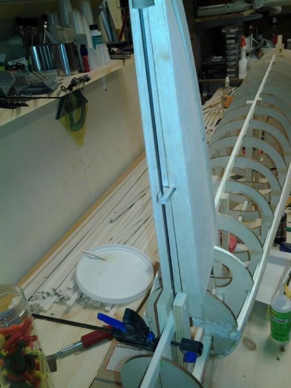

            Vertical stab bygges sammen med kroppen, litt knotete da man må legge under 1/8" balsa for å sentrere den halvdelen som bygges på bordet. Finnen gjøres ferdig med hud og så kan plankingen begynne. Det går med en anseelig mengde med strips her. Disse er laget av 1/8" balsa, saget i 10mm brede strips med sidene vinklet 5° slik at de danner et trapes. dcette gjør igjen at det blir en lang og en kort overflate på stripsene, når stripsene legges på er det med den korte siden inn slik at det blir så tett som mulig. Her bruker jeg en kombinasjon av zap og trelim. Zap for å lime strips mot spant og trelim for å lime sammen stripsene. Det er vel dette som Xilian kaller å "bygge med tannpirkere"
Name:	2013-01-10 21.34.28.jpg
ID:	597584 Click image for larger version
Name:	2013-01-09 22.50.21.jpg
ID:	597583 Click image for larger version
Name:	2013-01-09 22.49.58.jpg
ID:	597582 Click image for larger version
Name:	2013-01-10 22.51.53.jpg
            Her må jeg stoppe å stripse da nesen begynner å løfte seg av bordet.
Name:	2013-01-10 22.51.42.jpg

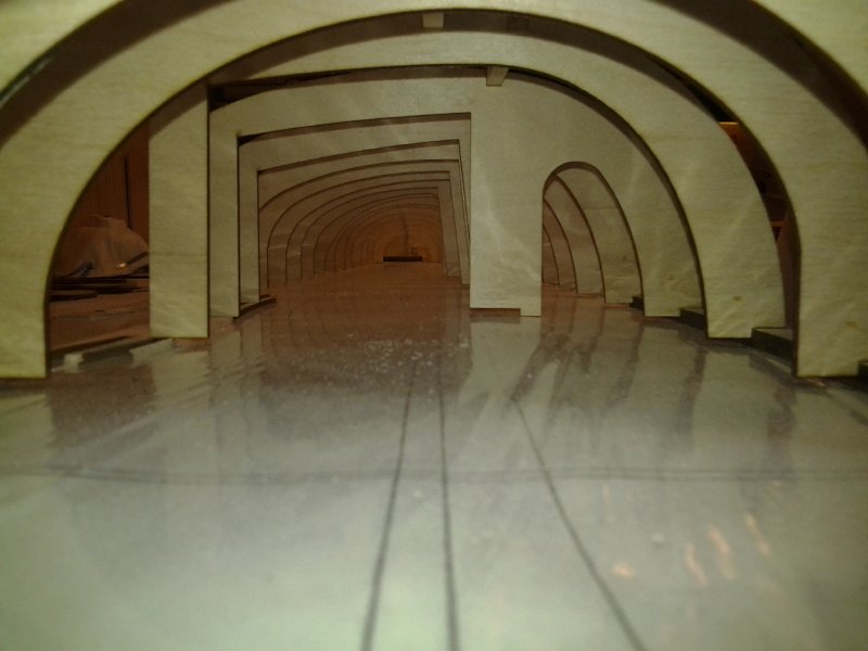

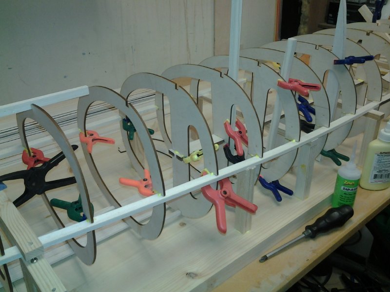

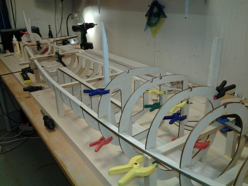

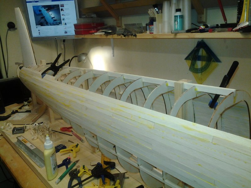

            Kroppen snues rundt og legges på klosser oppå bordet. Så skal andre halvdel av spantene limes på og plankingen kan fortsette til den er lik på begge sider. Hele tiden mens jeg planker så sprayer jeg på 50/50 blandingen min av vann og sprit for å ta ut mest mulig av spenningen i stripsene.
Name:	2013-01-12 18.41.17.jpg
ID:	597592 Click image for larger version
Name:	2013-01-12 18.40.54.jpg
ID:	597591 Click image for larger version
Name:	2013-01-12 00.43.56.jpg
ID:	597590 Click image for larger version
Name:	2013-01-12 00.43.41.jpg
ID:	597589 Click image for larger version
Name:	2013-01-12 00.43.21.jpg
ID:	597588 Click image for larger version
Name:	2013-01-12 00.42.39.jpg
ID:	597587 Click image for larger version
Name:	2013-01-12 23.18.20.jpg

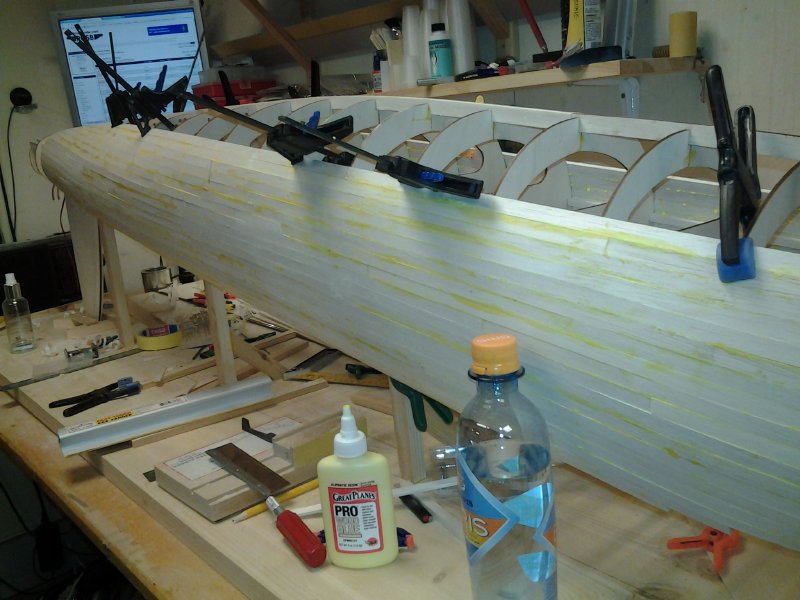

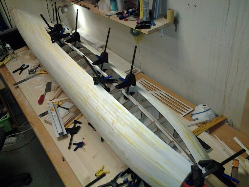

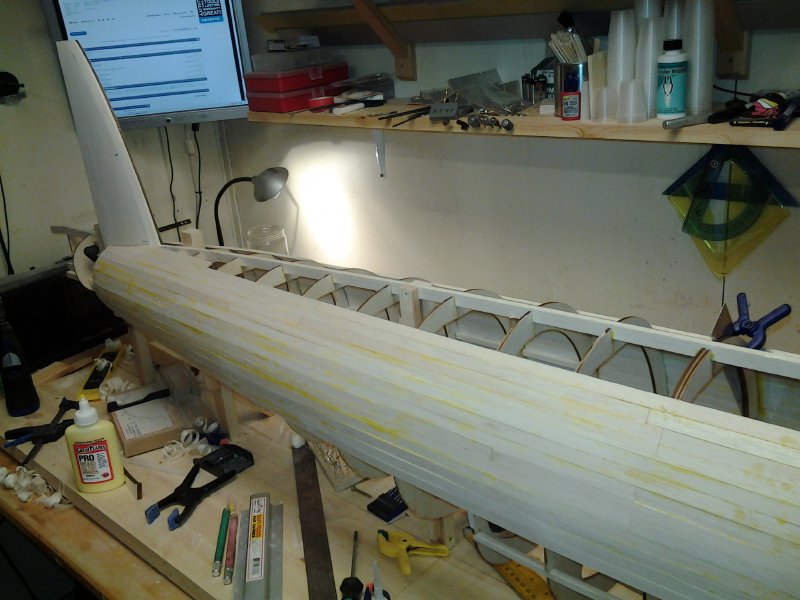

            Når plankingen er lik på begge sider taes kroppen av en gang til og settes i en ny jigg, denne gangen skal den stå slik at finnen peker opp. Dette gjør at man kan planke annenhver gang på venstre og høyre side. Men først må finnen gjøres klar. Andre halvdelen av finnen laget jeg mens kroppen lå på siden, bygde den på den eksisterende delen oppå Glad Pac slik at jeg kunne ta den av. Tegningen viser her at det skal brukes fem Robart pinnehengsler og at siderorservo skal ligge inni finnen. Jeg vil ikke ha fem servoer helt bak så jeg gjør om til Pull Pull og hengsler rorene bak slik som på fullsizen. Sideroret på en fullsize Mossie har tre hengsler, to synlige og en inni halekonen. Jeg lager da tre hengsleblokker av 5mm 10 lags ply og setter de der de skal være. en 2mm pianotråd blir selve hengslen, denne vil ligge inne i sideroret (kommer mer om denne senere). Limer inn to hengsleblokker før jeg limer sammen halvdelene
Name:	2013-01-17 20.29.36.jpg
ID:	597594 Click image for larger version
Name:	2013-01-17 20.30.31.jpg
ID:	597595 Click image for larger version
Name:	2013-01-17 22.09.36.jpg
ID:	597596 Click image for larger version
Name:	2013-01-17 22.10.16.jpg
ID:	597597 Click image for larger version
Name:	2013-01-18 19.07.50.jpg
            Så er det bare å løe på strips på annenhver side...
Name:	2013-01-18 21.51.21.jpg
ID:	597599 Click image for larger version
Name:	2013-01-19 10.02.37.jpg

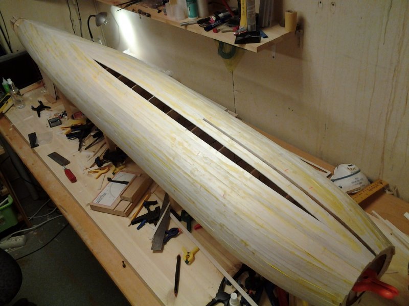

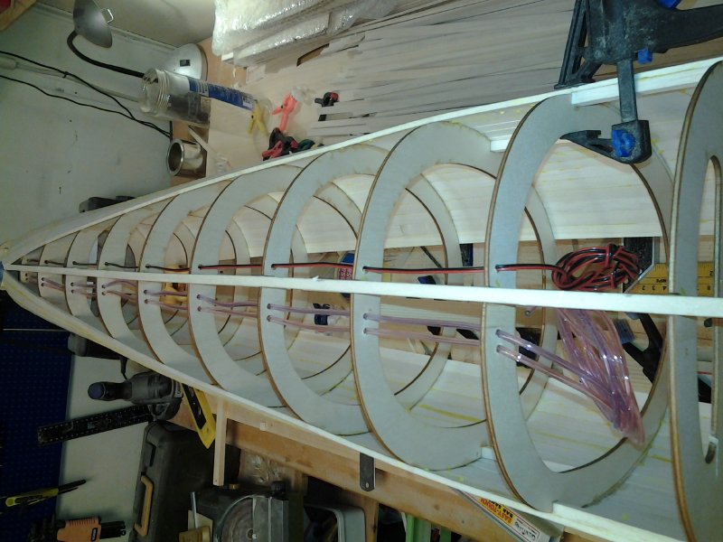

            Så må kroppen snues rundt for å planke undersiden... Her legger jeg også inn slanger til halehjulretracten og ledning til nav lampe bak.
Name:	2013-01-20 18.17.40.jpg
ID:	597601 Click image for larger version
Name:	2013-01-20 20.38.51.jpg
ID:	597602 Click image for larger version
Name:	2013-01-21 18.31.18.jpg
ID:	597603 Click image for larger version
Name:	2013-01-22 18.56.59.jpg
ID:	597604 Click image for larger version
Name:	2013-01-22 20.29.54.jpg
ID:	597605 Click image for larger version
Name:	2013-01-22 22.21.58.jpg
            Og endelig er man klar, dette tok ca to uker å lage

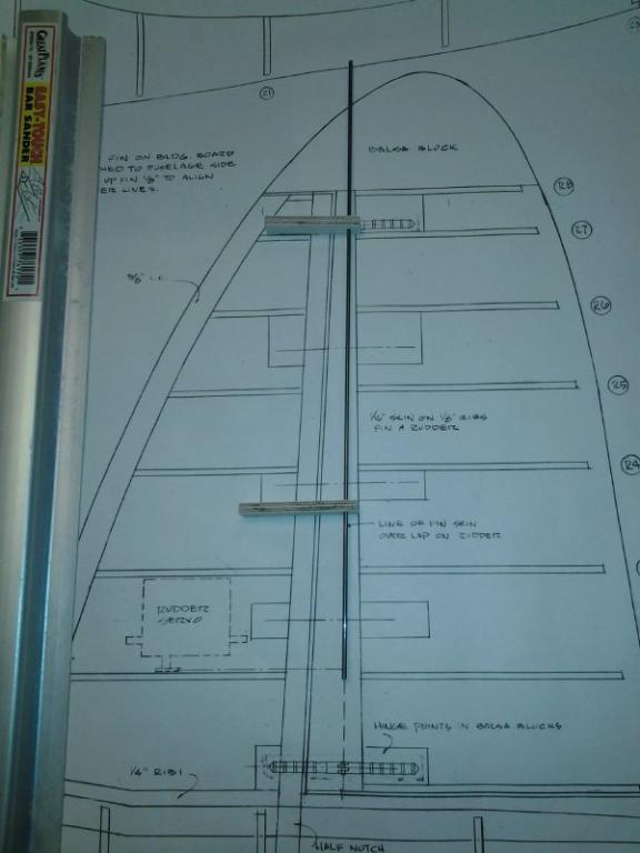

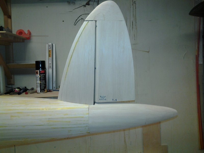

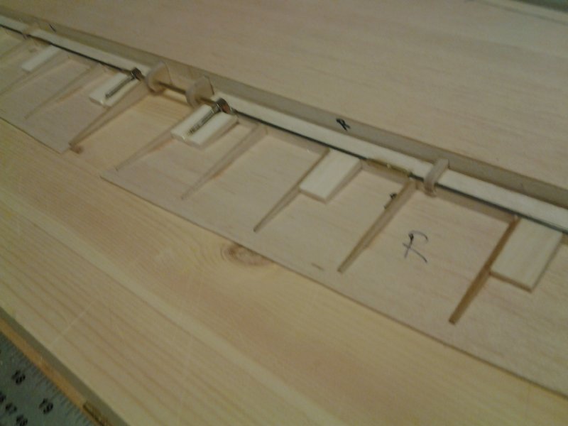

                    Rudder & Tail cone

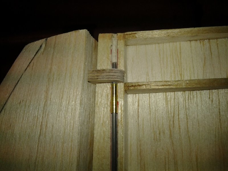

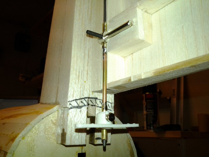

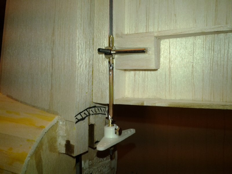

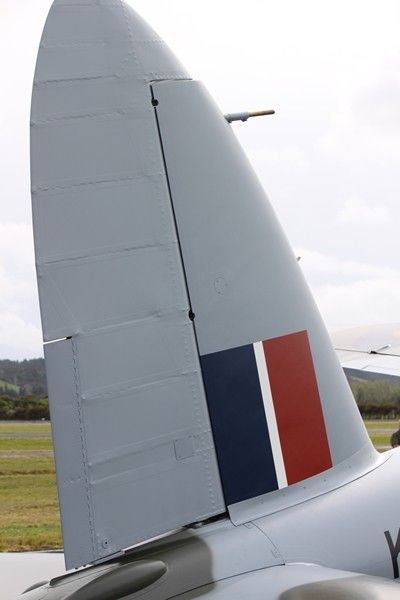

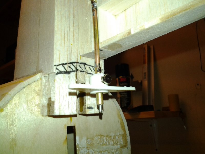

                    Som nevnt tidligere så endret jeg på hvordan hengslene og linkasje skulle være på denne. Tegningen viser fem Robart pinnehengsler i sideroret og servo bygget inn i finnen med utvendig link til sideroret.
                    Slik ser sideroret på KA114 ut, og man ser tydelig de to hengslepunktene, ett på topp og ett midt på. Den tredje hengslen sitter inne i halekonen.

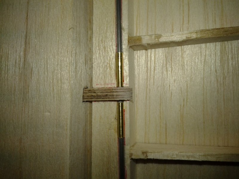

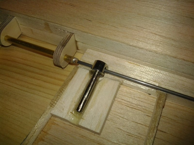

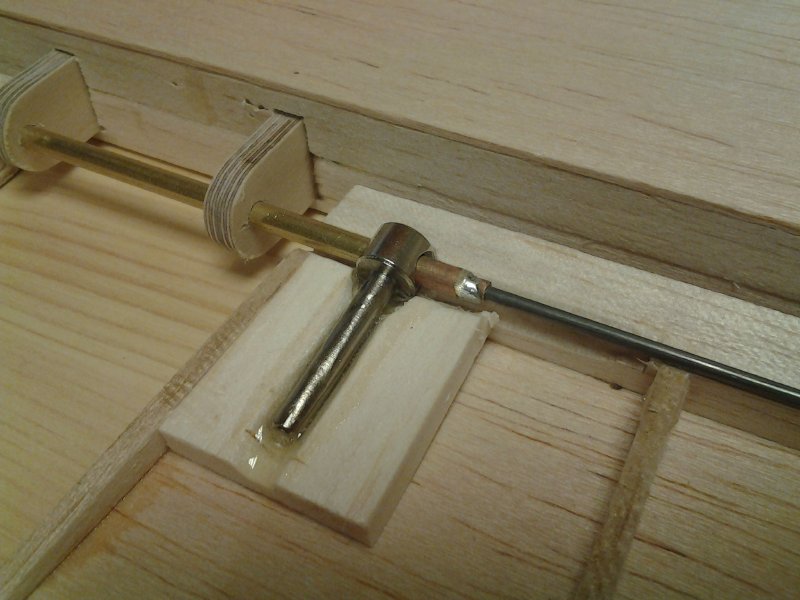

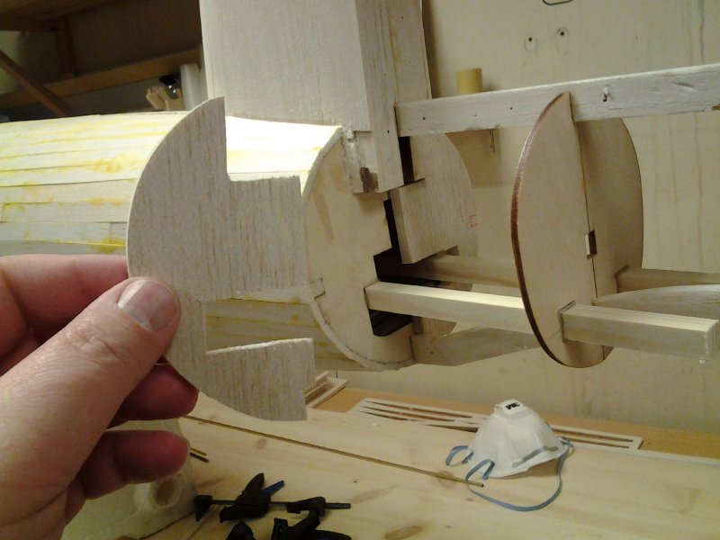

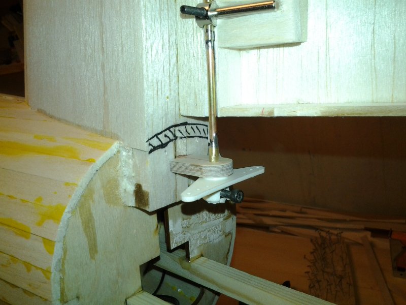

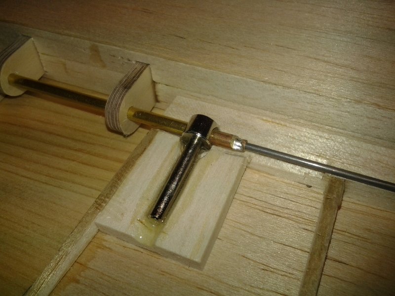

                    En anne ting er at jeg ville ha alle ror slik at de er greie å ta av for reparasjon og slike ting. Selve hengslingen var jo enkelt å få til men det ble litt tenking for hvordan det kunne tas enkelt av.
                    Løsningen ble slik. For å kunne fjerne hengsletråden så må den ned, der sitter også overføringen til pull pull wirene og det kompliserer litt. Lagde et rør av messing som består an en 3mm del og to 4mm deler og loddet disse sammen. Så fant jeg en gammel hjulaksel som jeg da limer fast inne i roret, denne vil da overføre vridningen til roret når 4mm delen av røret settes fast med en settskrue som kan nås via et hull i roret. Røret vil også fungere som den nedre hengslen til roret. Dette var den enkleste løsningen jeg kunne komme opp med for å få det skala og helt skjult.
                    And it works
Name:	2013-01-26 15.18.00.jpg
ID:	597610 Click image for larger version
Name:	2013-01-26 15.18.08.jpg
ID:	597611 Click image for larger version
Name:	2013-01-26 15.18.28.jpg
ID:	597613 Click image for larger version
Name:	2013-01-26 15.18.37.jpg
ID:	597614 Click image for larger version
Name:	2013-01-26 16.06.03.jpg

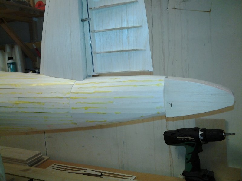

                    Neste var halekonen, hadde noen vyer om å lage en plugg i blåskum og så støpe en i glassfiber... Men jeg er nok mere venner med balsa så da ble det å lage en i balsa! Lagde først et spant i 6mm hard balsa som jeg festet inntil spantet under finnen (ikke limt til dette spantet). Så lagde jeg et spant i 3/8" og festet helt bakerst, limt kun i senter til det bakerste ply spantet. Så ble det strip planket og kun limt til 6mm og 3/8" spantet. All den andre strukturen skal ut når konen er ferdig slik at det bare blir et balsarør egentlig.
Name:	2013-01-25 20.30.29.jpg
ID:	597617 Click image for larger version
Name:	2013-01-25 20.56.40.jpg
ID:	597618 Click image for larger version
Name:	2013-01-25 23.01.55.jpg
ID:	597619 Click image for larger version
Name:	2013-01-25 23.29.55.jpg
ID:	597621 Click image for larger version
Name:	2013-01-25 23.02.39.jpg
                    Og etter litt pussing ble det jo bare storveis
Name:	2013-01-27 16.22.47.jpg

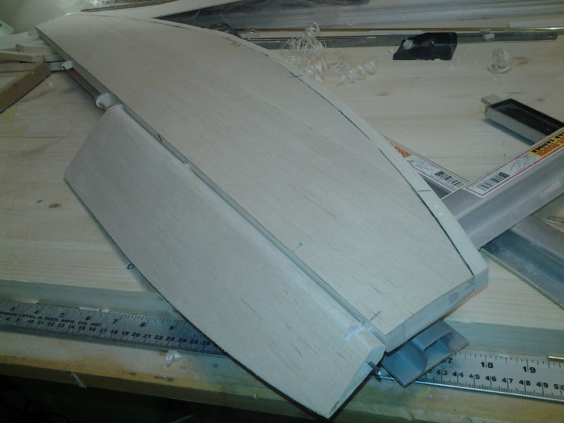

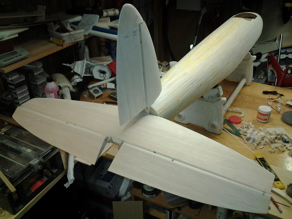

                        Horizontal stab

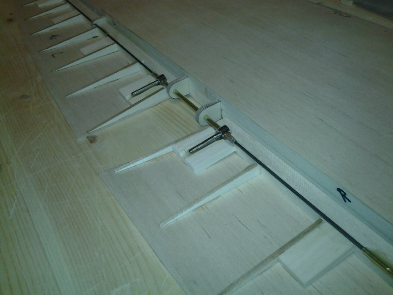

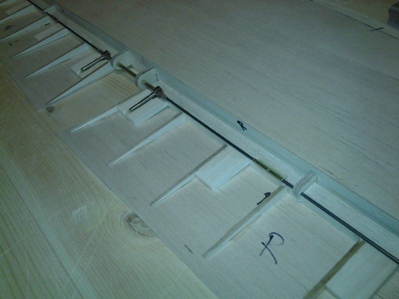

                        Stab, også her var det tegnet servoer og Robart hengsler. Jeg har da valgt en annen løsning med pull pull og skalahengsling. Bak på dette flyet viser tegningen ikke midre enn fem servoer og kan man spare vekt bak så er jo det å foretrekke. Laget hengsler på samme måte som på sideroret med ply og 2mm tråd. Ogsåp her har jeg et ønske om å hating avtagbart og løsningen ble lik den på sideroret. Laget blokkene og fikk plassert dem korrekt før stab halvdelene blelimt sammen
Name:	2013-02-03 20.11.24.jpg
                        Brukte igjen hjulaksler som ble limt inn i rorene og en bit med messingrør imellom rorflatene. 4mm rør med et 3mm rør loddet fast inni og selve hengslen på 2mm som tres igjennom hele greia, rorhornet settes fast på messingrøret. Røret må flyttes til siden før ror kan tas av
Name:	2013-02-04 17.58.49.jpg
ID:	597623 Click image for larger version
Name:	2013-02-04 17.58.57.jpg
ID:	597624 Click image for larger version
Name:	2013-02-04 17.59.38.jpg
ID:	597625 Click image for larger version
Name:	2013-02-04 17.59.45.jpg
ID:	597626 Click image for larger version
Name:	2013-02-04 18.00.30.jpg
ID:	597627 Click image for larger version
Name:	2013-02-04 18.01.01.jpg
                        Så var det bare å lime sammen rorhalvdelene og finjustere på åpningene så man fikk litt utslag på rorene
Name:	2013-02-04 20.55.35.jpg
                        Sadel til å montere stab på tilpasset og limt fast og allt ser ut til å passe helt strålende sammen.
Name:	2013-02-06 22.09.32.jpg
                        Det siste som skal på høyderorene er disse blokkene som lager tippene, de blir ikke limt fast og tilpasset før det er tid for glassing av stab'en
Name:	2013-02-08 20.34.49.jpg
                        Og det er så langt prosjektet har kommet til nå
