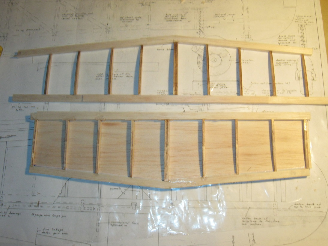

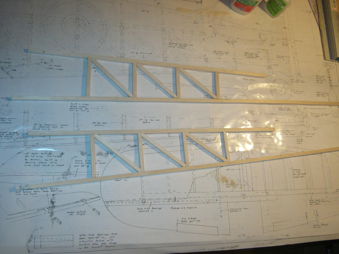

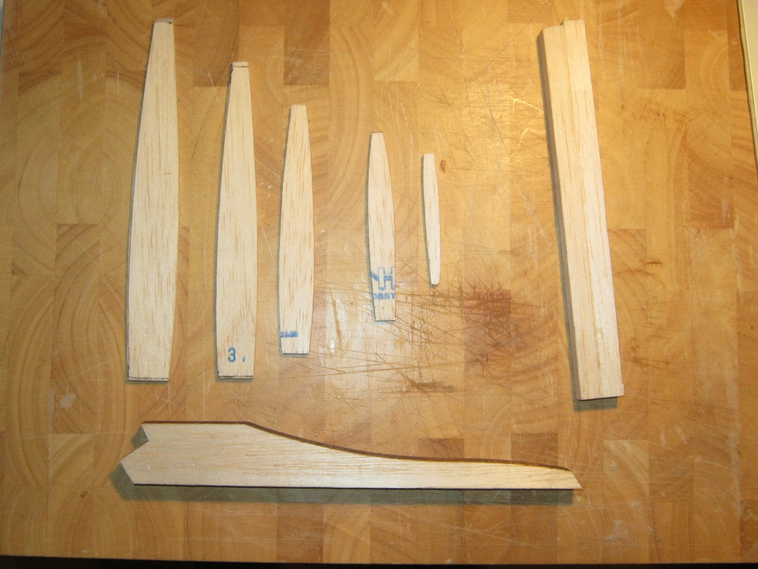

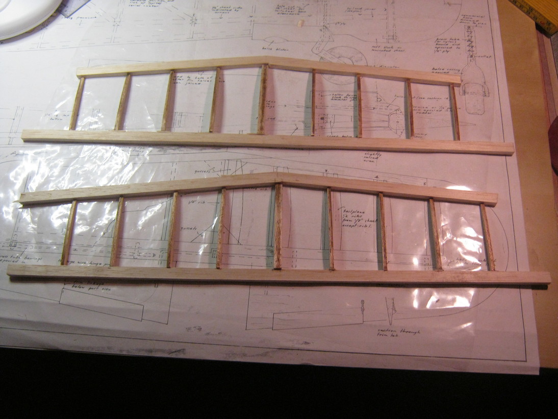

    Orginalt skal horisontal stab'en lages som to halvdeler og limes sammen etter planking. Dessverre er jeg sikkert for hard på hånden så ribbene hadde en sterk tendens til å skille seg fra LE. Etter et par forsøk ga jeg opp...
    .. og endte derfor opp med å skjøre nye ribber og lime sammen stab'en som en hel del.

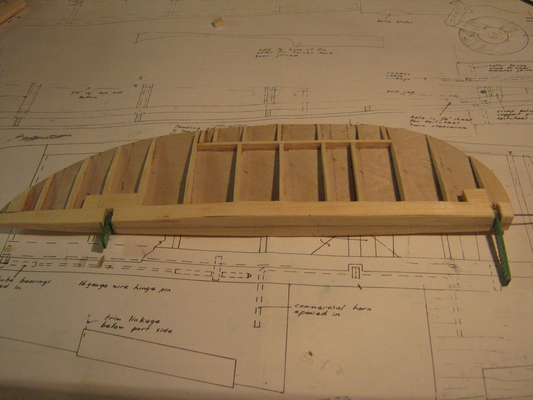

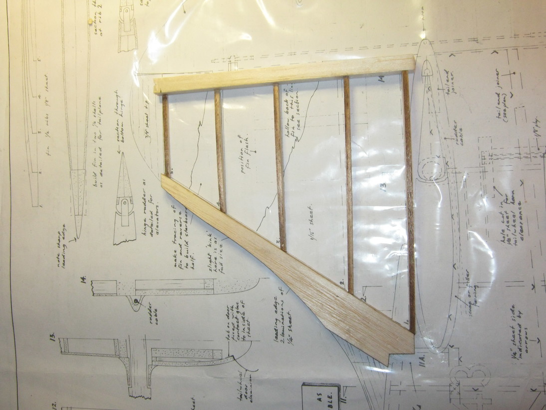

    Høyderorsflaten fulgte også samme prinsipp med to halvdeler som limes sammen etter planking. Denne var litt enklere å få til å henge sammen så her fulgte jeg tegningen. Planket en av delene, mens den andre vil bli planket når alt av ror, plassering og tilpassing på kropp osv er avklart.

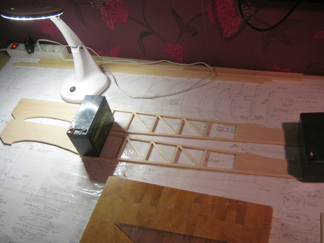

    Kropp bygges opp av 6mm lister og noe balsaflak. Dessverre gikk den lokale Smallsize buttikken tom for 6mm flak så jeg endte opp med å kjøpe 8mm og pusse ned.
ID:	636821Click image for larger version

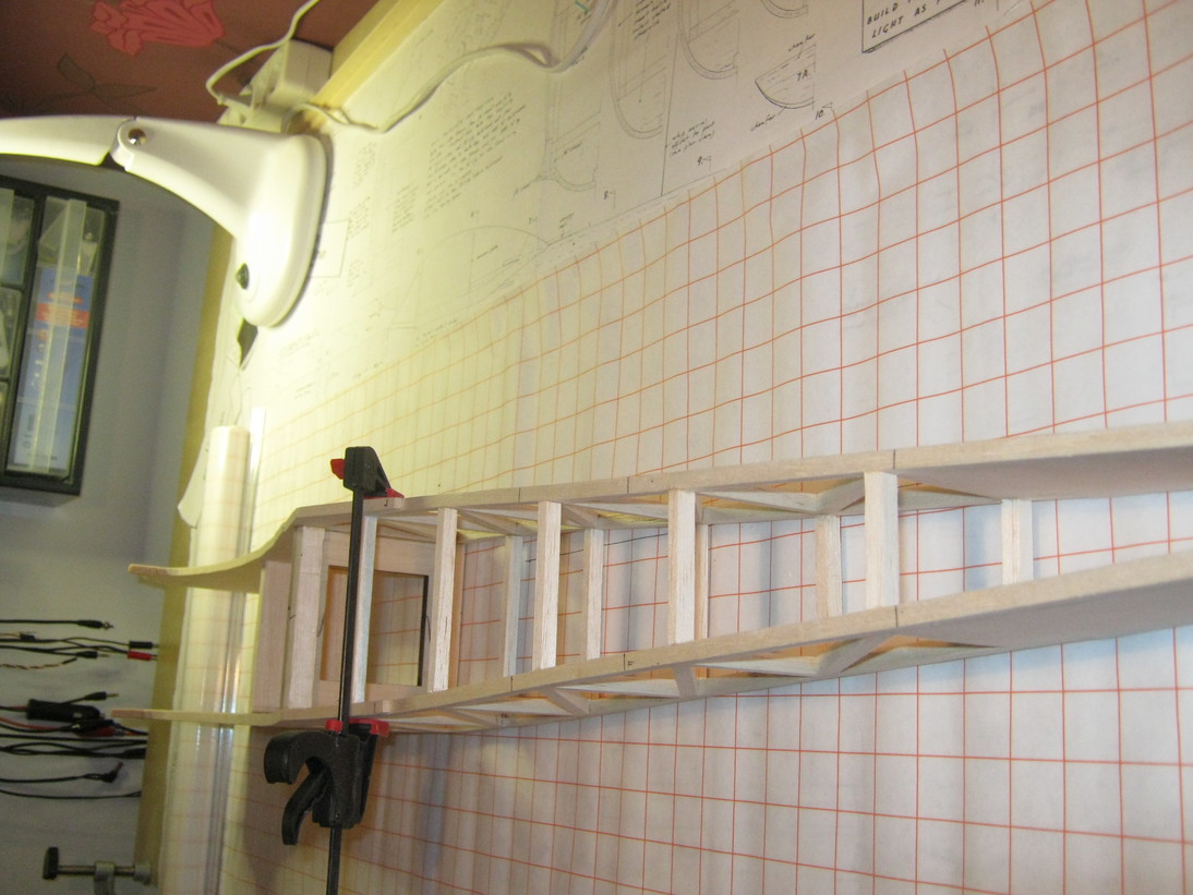

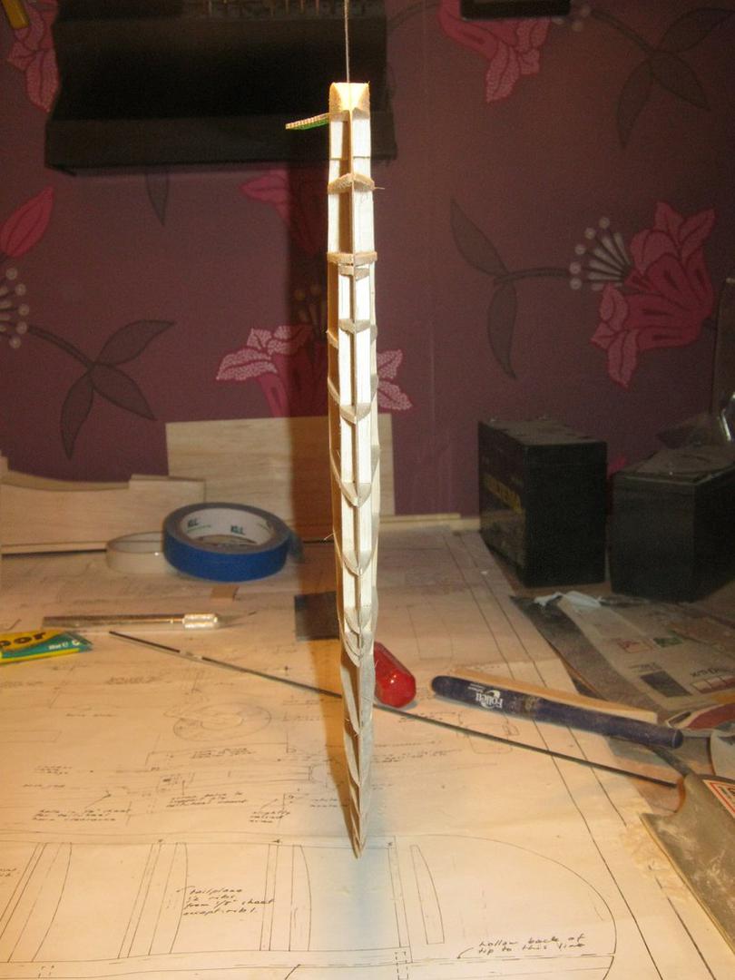

          Litt progresjon. De to kroppsidene henge nå sammen. En ide er også klar på hvordan noen av komponentene skal monteres i kroppen. Mulig jeg senker batteriet enda lengre ned i kroppen, men det får vi se litt underveis. Mating av batteri blir fra toppen av kroppen - noe uskala men det er ikke så mange alternativer. Høytalere for lydanlegges blir trolig montert i bunn av cowling en som peker ut mot radiatoren og en som peker ut bakover under vingen.
ID:	609484Click image for larger version

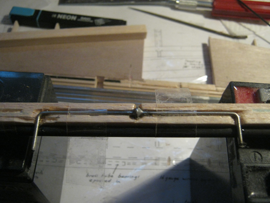

          Neste utfordring nå er å få til en god og "trang" løsning for sideror og høyderors hengslingen. Det er lagt opp til at man skal bruike 1.6mm piano tråd som går gjennom messing rør stubber og plywood feste i staben. Problemet et er finne pianotråd og messing eller annet materiale som ikke lager masse slark. Alt av rør jeg finner har enten litt for liten eller stor innerdiameter. Noen som har noen gode forslag?

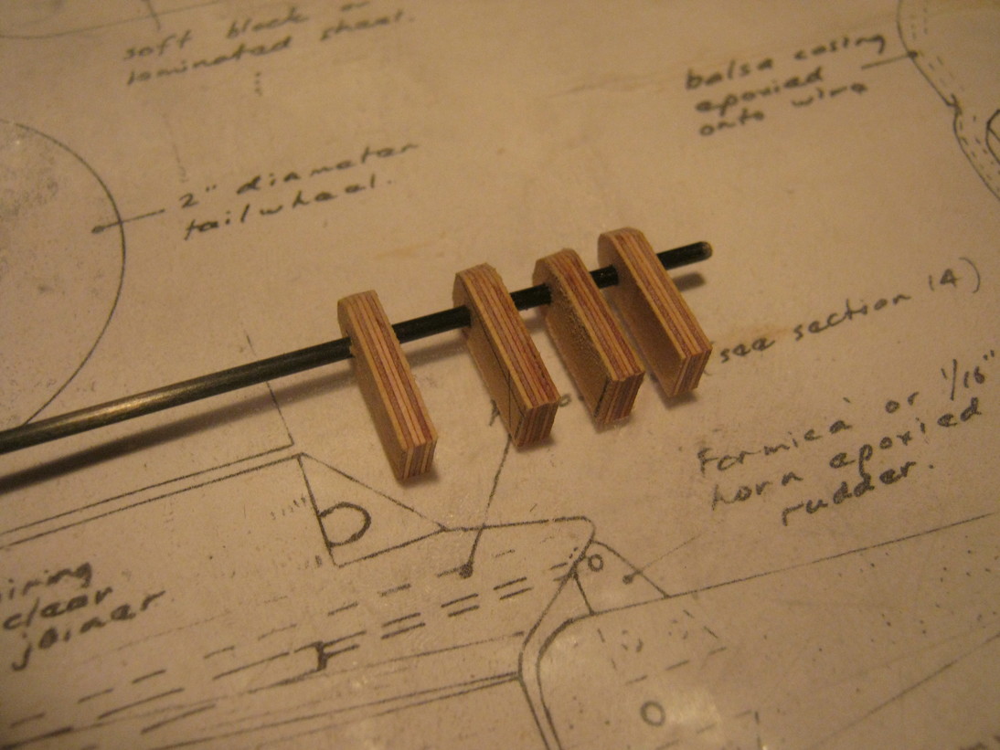

              Hengslene er løst Etter tips kontaktet jeg Nortrading på Mysen som hadde 2mm karbonrør med 1mm innvendig diameter. Så da blir det 1mm piano tråd for hengsling.

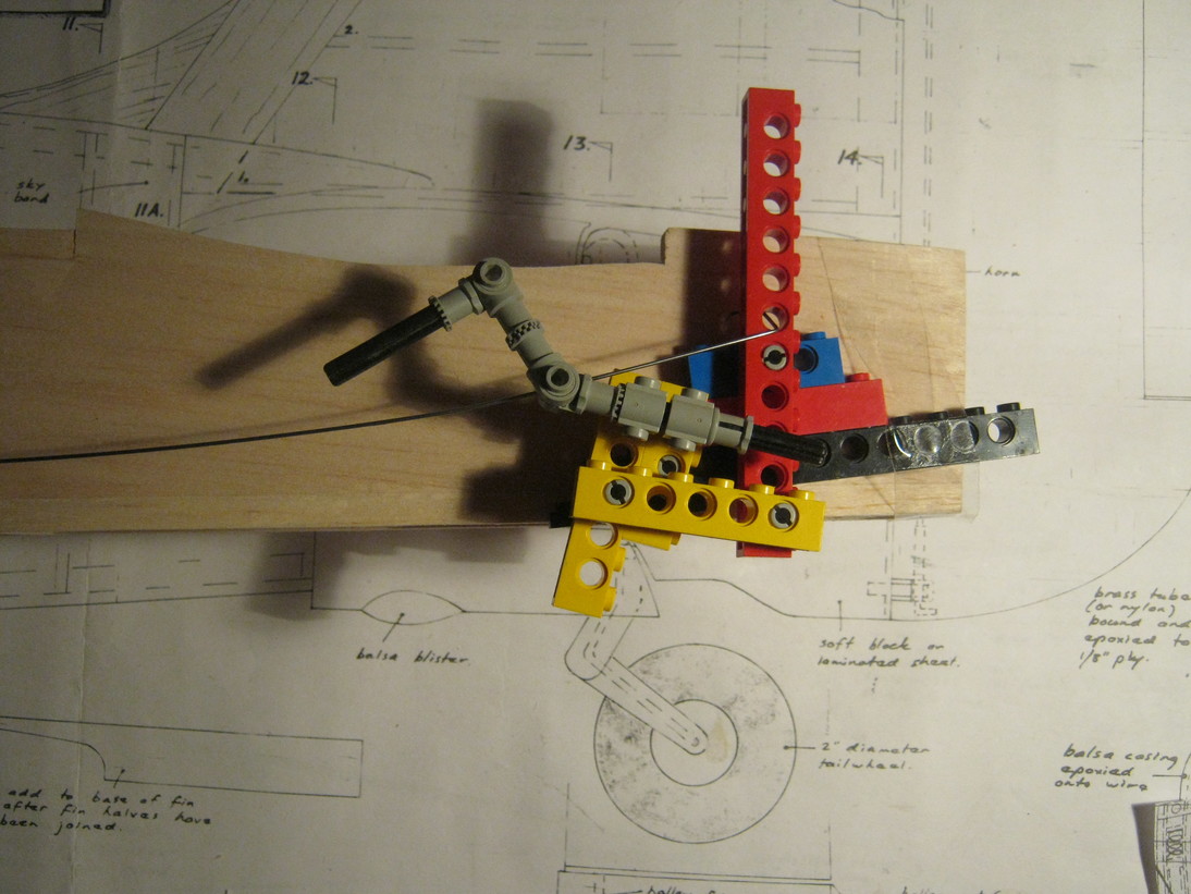

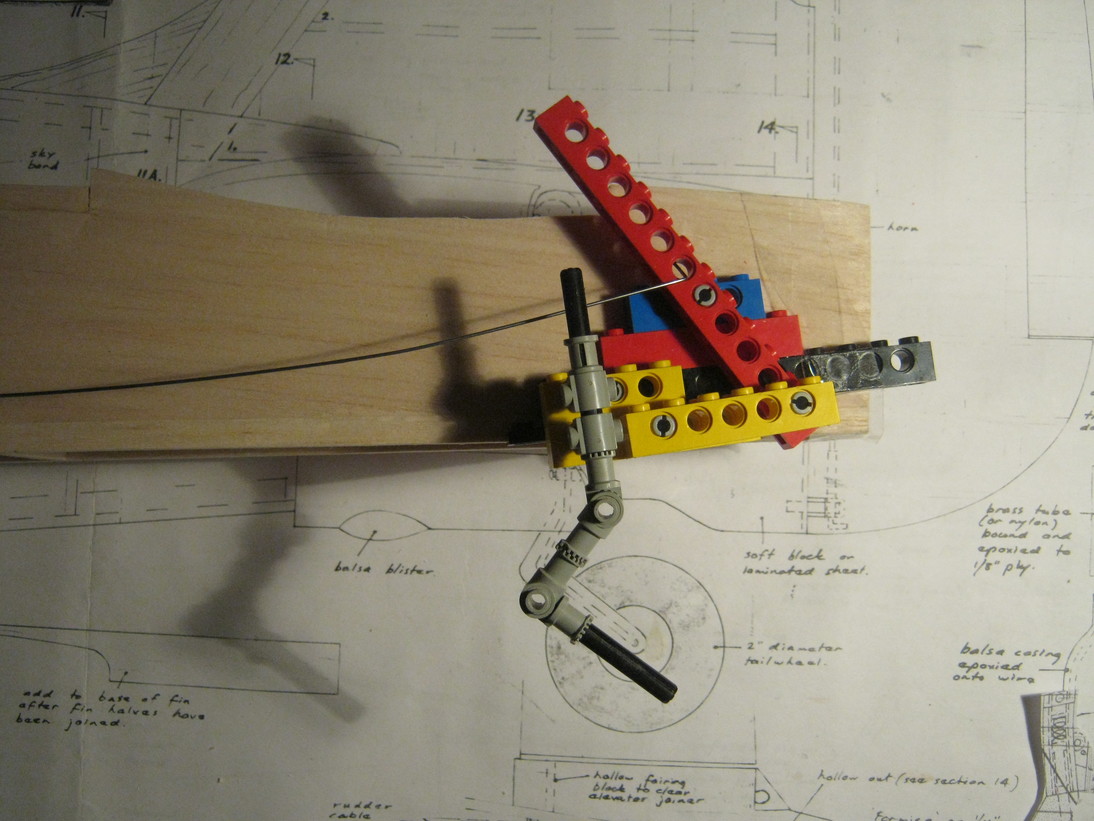

              Har et ønske om å få laget til halehjul retract. Dessverre er det hverken mye plass eller særlig med kommersielle produkter som passer. Tempest'en har et halehjul som går framover noe som kompliserer det hele litt. Fant et par varianter som jeg dessverre ikke klarer å se at jeg fpr plass till. Sepp Uiberlacher 1/8 Tempest tegning har et konsept som er velding enkelt som jeg håper å få plass til i min også. Laget til en lego versjon for å se hvordan det ville funke. Neste steg blir å få laget til et 3D print av festebrakketten (noen som tar 3D print jobber??)
ID:	609540Click image for larger version
ID:	609541Click image for larger version

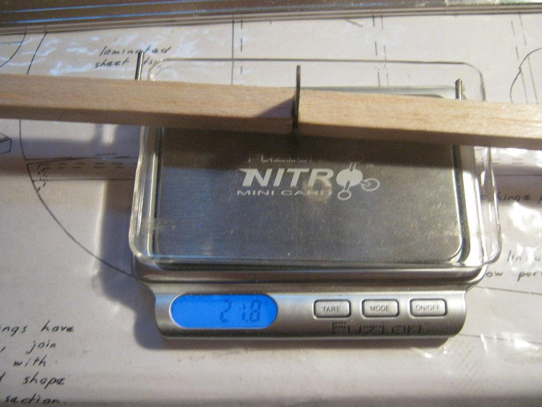

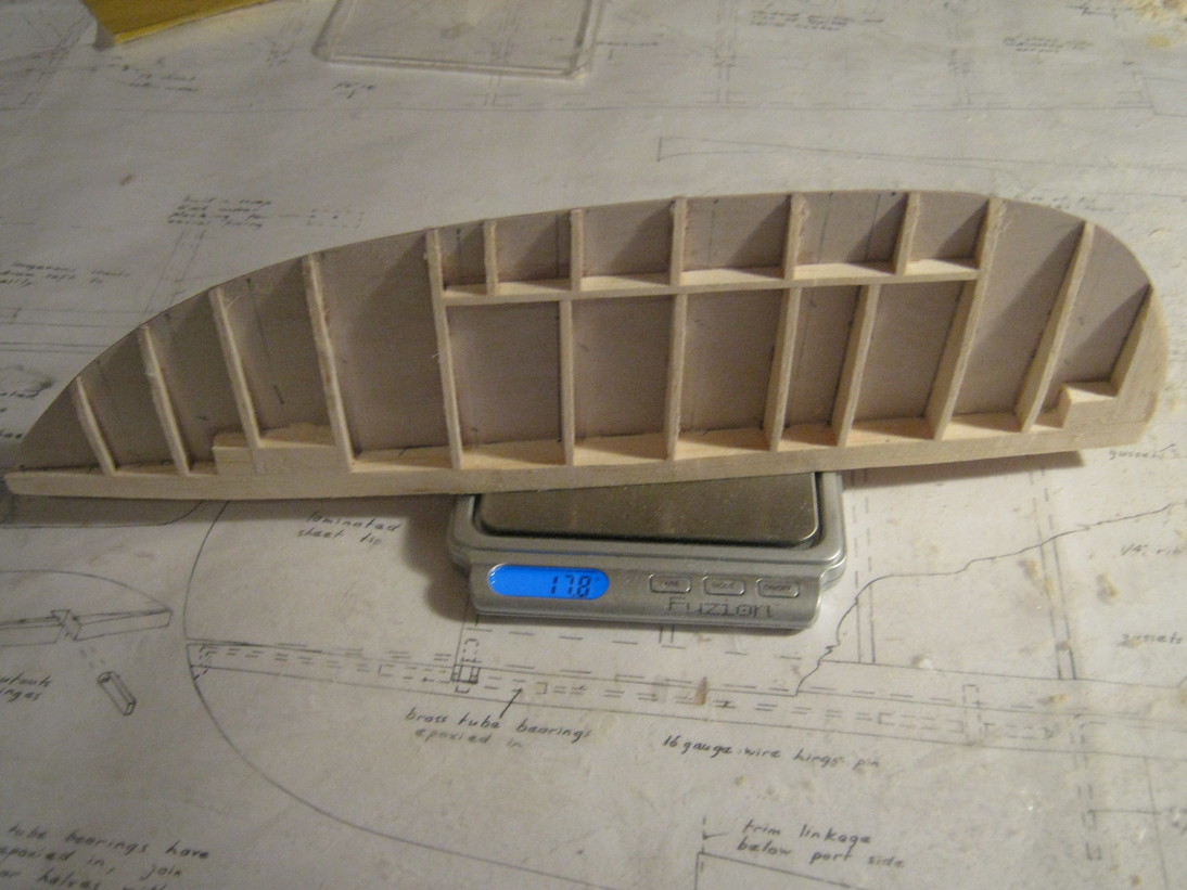

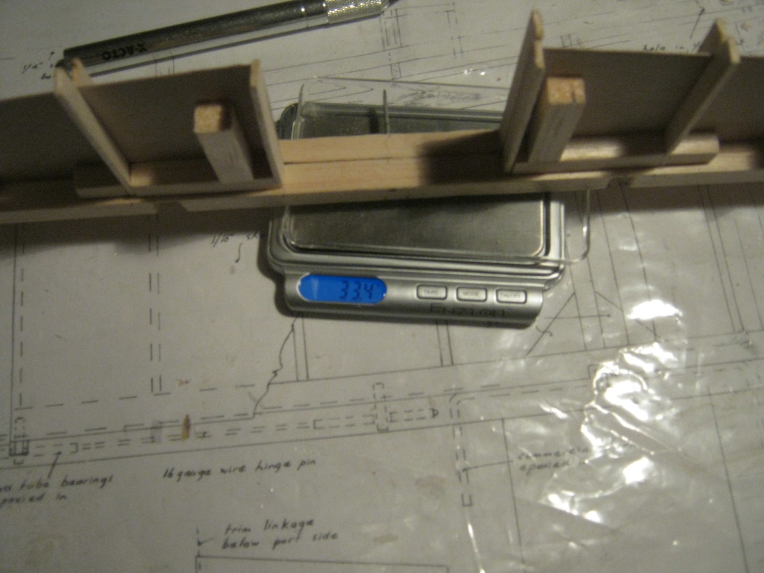

              Bygging av høyderor er startet.På tegningen er det brukt to 9,5mm balsa flak laminert. I short-kit'et fra Traplet kom disse med en total vekt på ca 40 gram. Siden jeg ønsker å holde vekten nede prøver jeg å lage egne med 0.4mm finer og 2mm balsa spant.
              Henslene er laget av 3mm finer med 2mm karbonrør.

              Vekten så langt før pussing, planing og trimror er på 33gram. Regner med at en ender rundt 30-33 gram totalt når det er ferdig. Hadde jeg gått for helplank ville jeg trolig endt opp med ca 47 gram totalt.

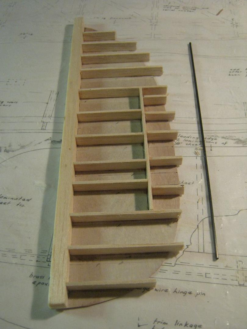

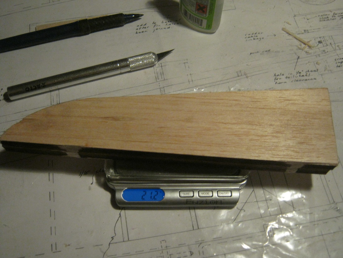

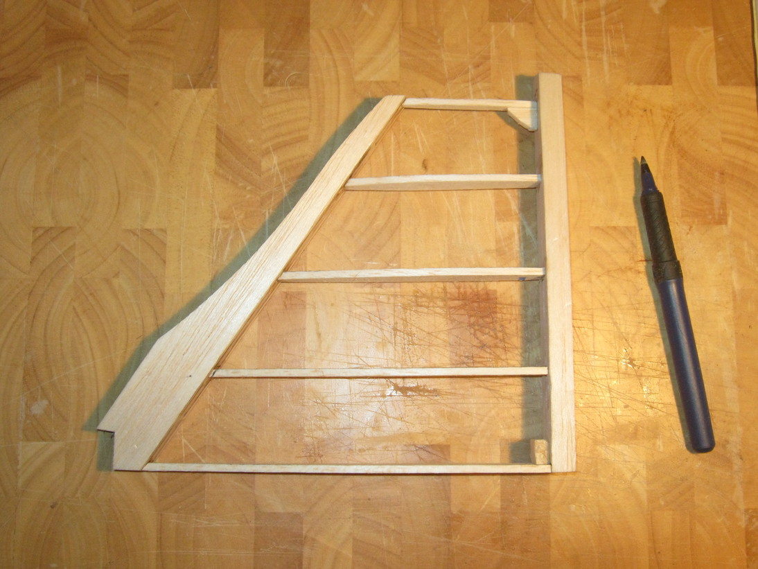

                Sideror
                Jeg har vært treng med å oppdatere denne tråden da mesteparten foregår på RCG.. men her kommer nå noe iallfall..

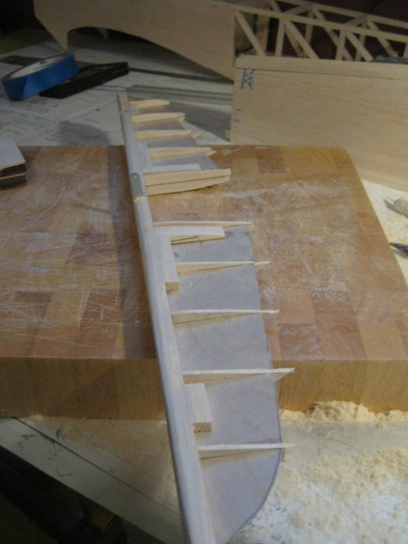

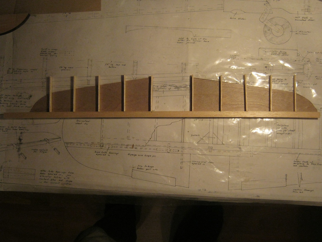

                Sideroret er bygget rundt 0.4mm finer med 2mm balsa spanter. Hengsling blir gjort på samme måte som med høyderoret, 2 mm karbonrør og 1,1 mm pianotråd. Trimror vil bli skåret ut senere.

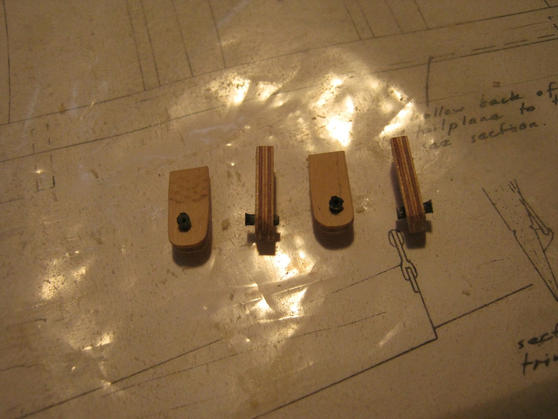

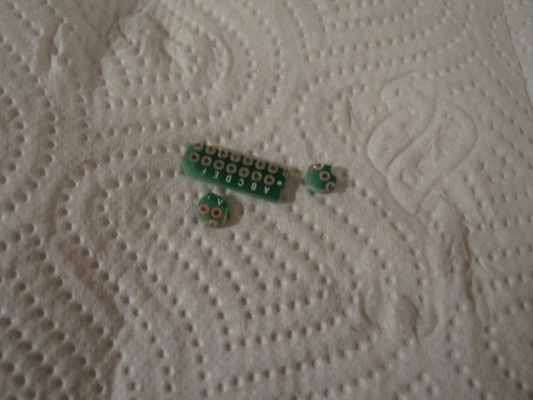

                  Brukte PCB/print kort for selve hengslepunktet i horisontal stab i stedet for 3mm finer. For å få en fin passform i det øverste hengslepunktet laget jeg et lite laminat med 2 mindre PCB biter limt på hver side av. Da er det liten eller ingen slark opp/ned i sideroret.
                  • thnilsen
                    • Apr 2003
                    • 123

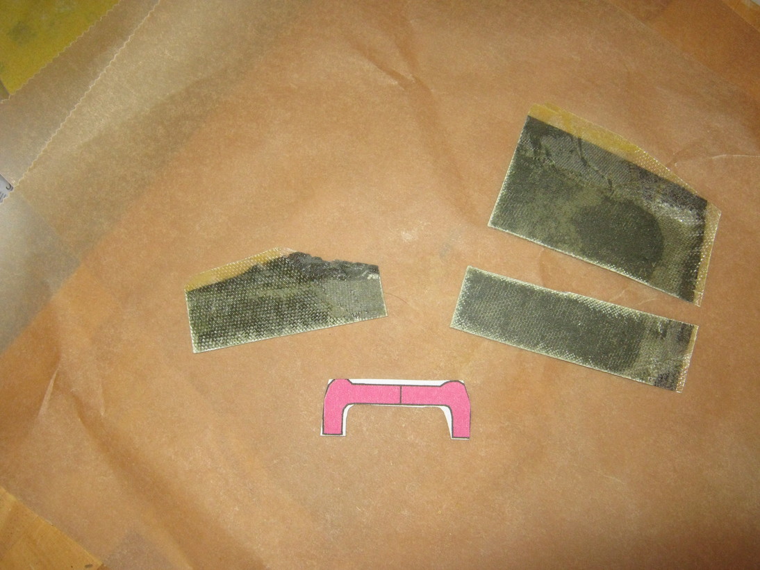

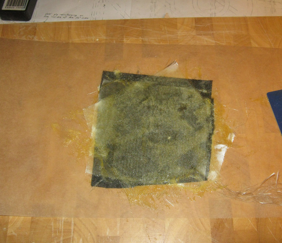

                    Laminat av 2 lag glassfiber og et lag karbonfiber duk or litt epoxy. Dette vil bli bruk for rorhorn.

                        Rorhorn for sideror. Siden lamineringen kom ut som 0.91mm limte jeg sammen 3 lag og skar til noe som ligner orginalen (med litt mye fantasi). Kunne trolig klart meg med 2 lag så det er mulig jeg gjør om på dette senere.

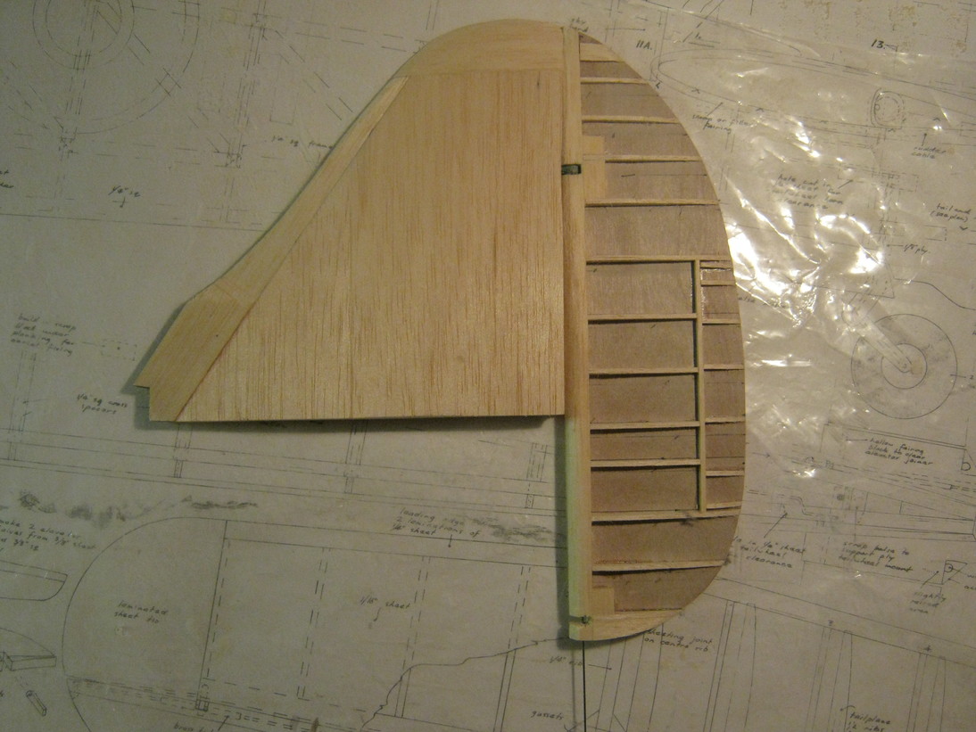

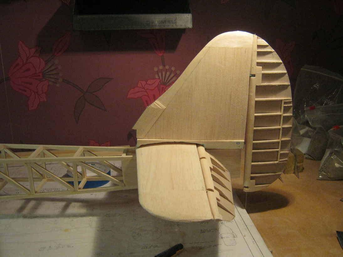

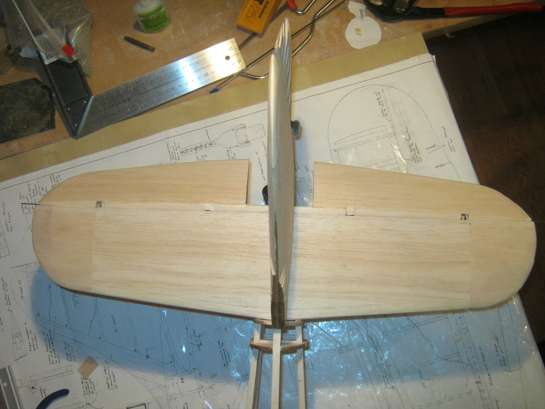

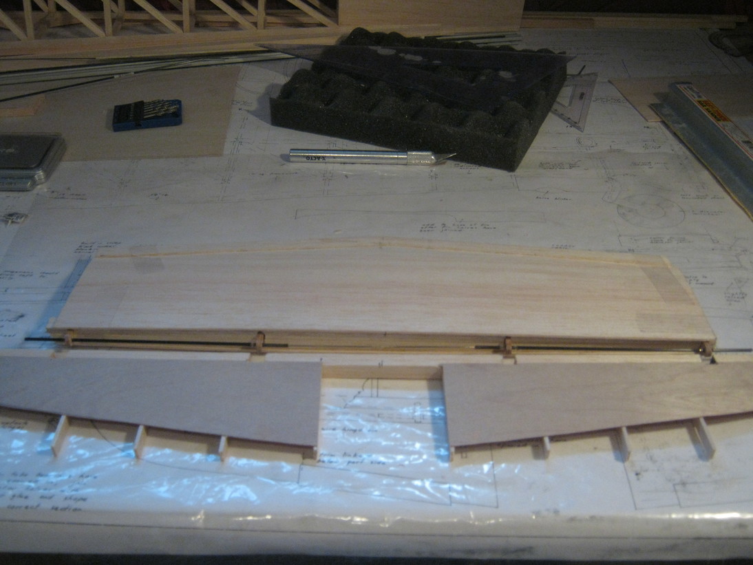

                          Høyderor ferdig planket med 1.5mm balsa. På orginalen er det kun det ytterste hengslepunktet som er åpent i selve rorflaten, så det innerste hengslepunktet på hver side er fylt igjen med litt balsa. Trimror vil også her blir lagt til litt senere...
