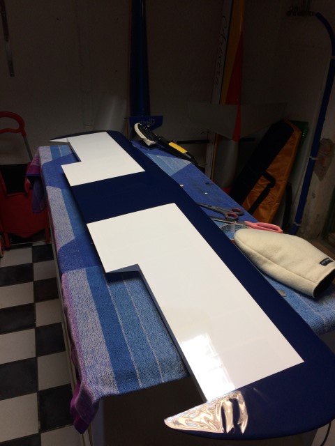

                Vingen begynner å bli kledd:
Name:	IMG_3357 (Small).JPG
                Og overside:
Name:	IMG_3358 (Small).JPG

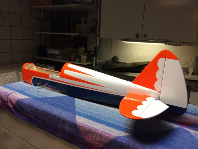

                              #59
                              Dårlig vær i helgen = god byggehelg. Limt in haleflaten og henglet rorene. Sideror spiller.
Name:	IMG_3401 (Small).JPG
                              I kveld resten av utstyret i flykroppen.
