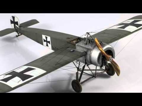

Litt detaljer fra detaljerte plastbyggesett:
Link til Wingnut Wings med masse detaljer: http://www.wingnutwings.com/ww/produ...tid=3077&cat=5

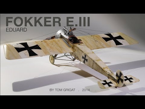

Byggevideo plastmodeller 1/48:

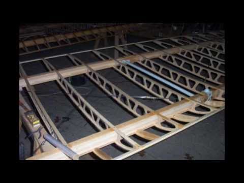

En video om byggingen av en fullsize replika, har holdt seg mest mulig til orginalen:
