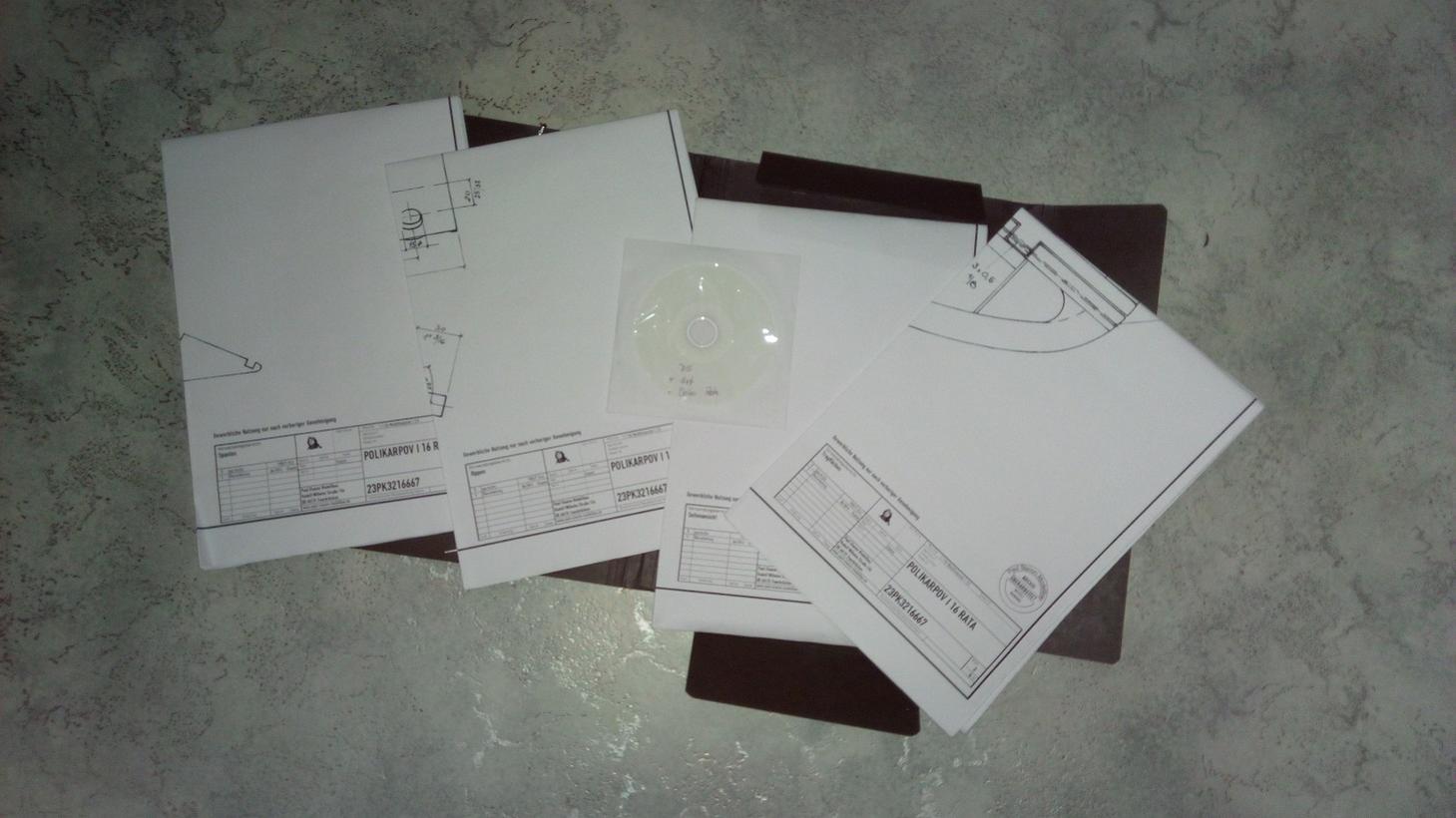

    Det begynte med att jeg fant noen tegninger på nett som jeg bestilte fra Paul stamm modellbau. De ankom i en mappe sammen med en cd med litt dokumentasjon, dxf og dwg versjoner av tegningene og masse reklame fra firmaet jeg kjøpte de fra

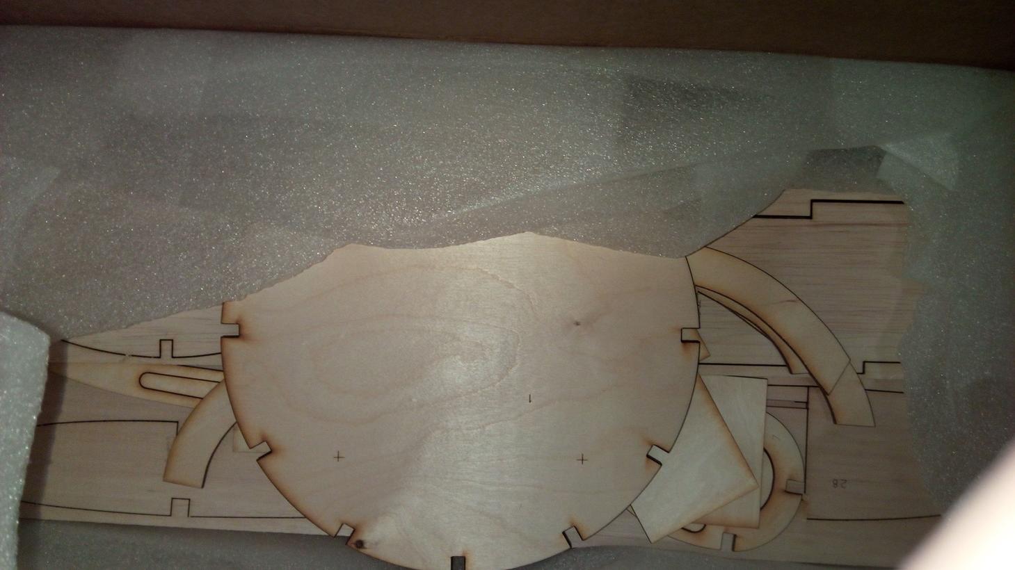

    Begynte så å søke på nett for å finne ut om noen har bygd fra de tegningene. fant veldig lite om det, men ett firma i canada som hadde shortkit bestående av laser skjærte spanter til kropp og vinge. https://mraerodesign.securicom.ca/en...?ProduitID=132
    De kom nå, ble ikke billig for noen trebiter med moms og alt men greit å slippe å skjære ut alt hehe.

    Neste blir å begynne å se på tegningene hva man trenger av lister og balsa. Så blir det vel en bestilling av det utpå nyåret.

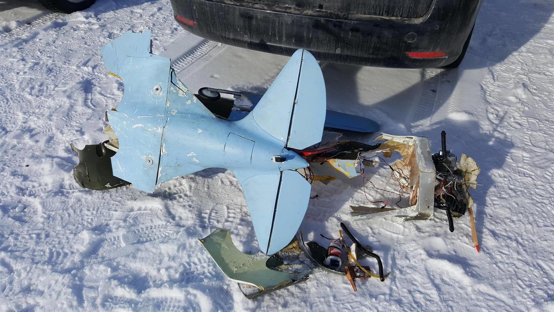

    Da den gamle polikarpoven min gikk rett i mjøsisen på lørdag pga. Vingebrekasje i lufta har jeg begynt å se nærmere på denne. Driver å pusler sammen spantene til kroppen og skal bestille en haug med balsa ved i forskjellige dimensjoner.

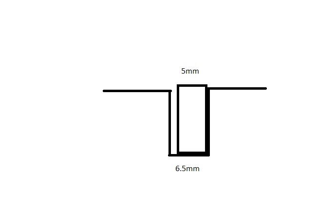

            Har nå klart å gjort den tabben å bestille masse feil lister, haff. Så bare på tegninga og bestilte etter det, men de som har laget spantesettet har skjært ut åpninger for større lister. står 3/16 x 3/8 (5x9.5mm) på tegninga men åpningene i spantene er 1/4 x 3/8 (6.5 x 9.5mm) bestilte fra http://www.slecuk.com og bestilte med masse balsa flak og div samtidig. Men er så dyr frakt der att ikke aktuelt å bestille bare noen lister. de tar 55£ i frakt til Norge uansett hvor lite man bestiller. Finner selvfølgelig ingen i Norge som har lister i tomme mål. Noen som har forslag på hvor man kan bestille lister i tomme mål uten å bli ruinert av frakt ?
              Enklest å holde seg til det metriske systemet Balsabar tar 35 euro Til Norge uansett. men bare 18,70 til Sverige
                jepp hadde de som laget tegningene og spantene holdt seg til det metriske systemet så hadde det ikke vært noe problem. balsabar har vel bare mm lister og ikke tommer

                  Fylle ut mellomrommet som blir mellom hakk og list med en bit ?
                    ja har drevet å tenkt på om det går ja. er snakk om att listene er 5mm i stdet for 6.5mm brede da. så blir 1.5mm. Tenkte att hvis jeg lager biter av 1.5mm balsa flak og legger i på samme side av lista hele veien. ved hver spant for å fylle tomrommet

                        Den er satt på bakken eller rettere sagt på isen.

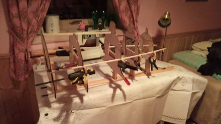

                            Har nå laget en jigg for å spenne fast alle kropsspantene, så blir kroppen forhåpentligvis rett. Da er det bare å bygge på før kjerringa skal ga igjenn syrommet

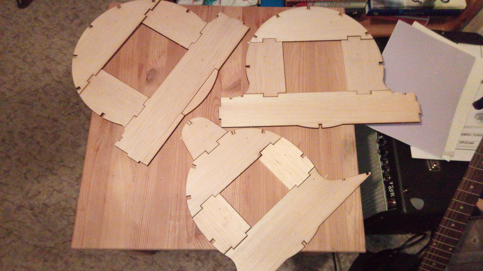

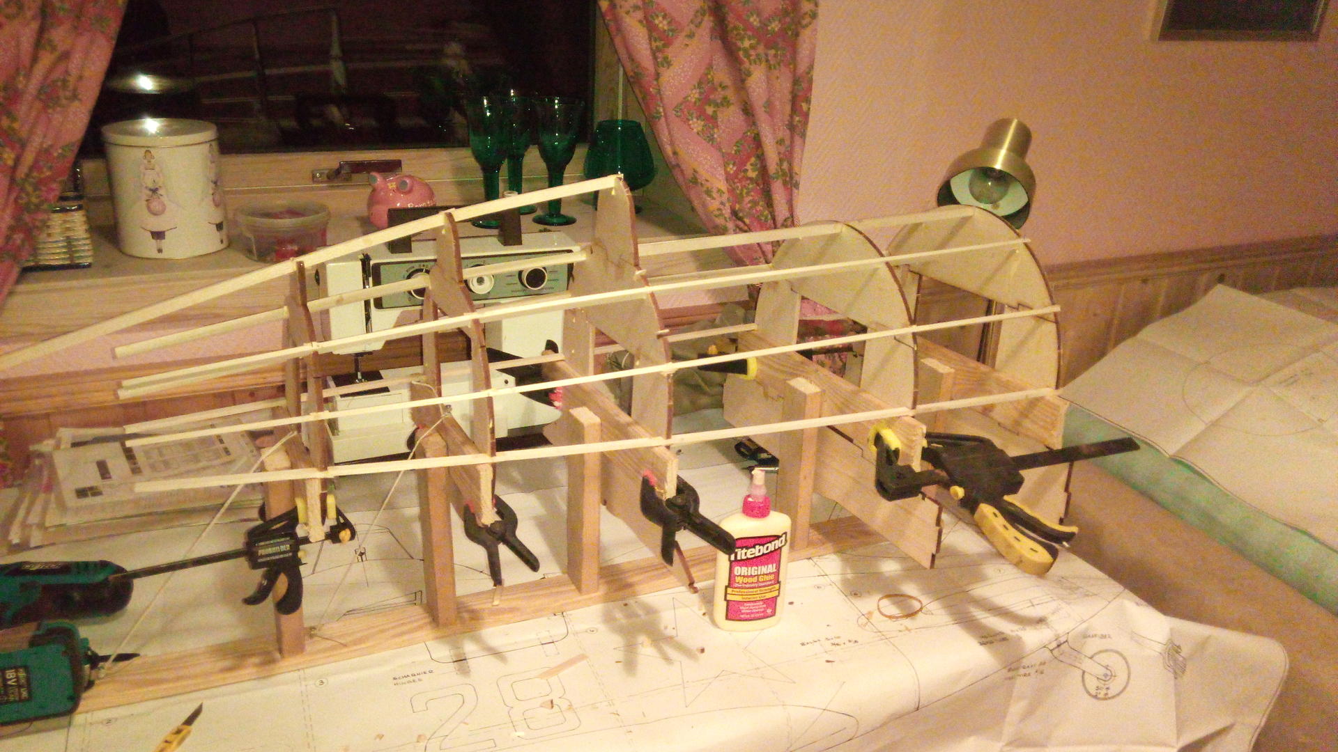

                              Fått gjort litt i kveld. Fått på de listene jeg får på uten å ta den ut av jiggen. Nå skal den få stå å tørke ordentlig mens jeg er borte noen dager så komner det spennende å ta den løs og legge den på tegninga og se om alt stemmer
