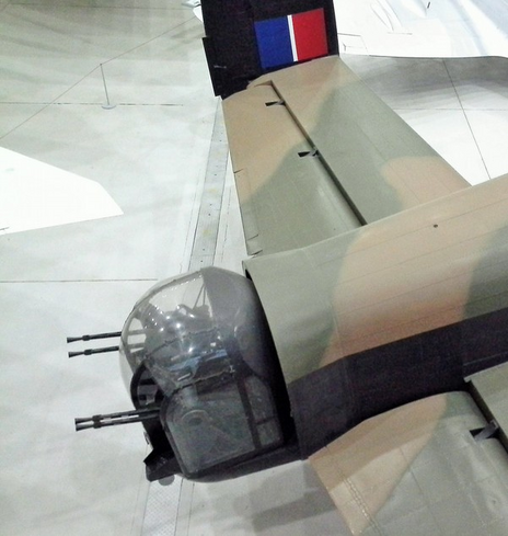

    Alle ror på denne tegningen er av den enkle sorten, hengslet i overkant og ikke i nærheten av slik det ser ut på fullsize. Horizontal stab på Lancasteren har et ganske distinkt utseende med en rett kantd er hvor stab slutter og tre hengsler som holder høyderoret. Å bygge dette med tett mellomrom og hengsle i overkant blir bare helt feil.

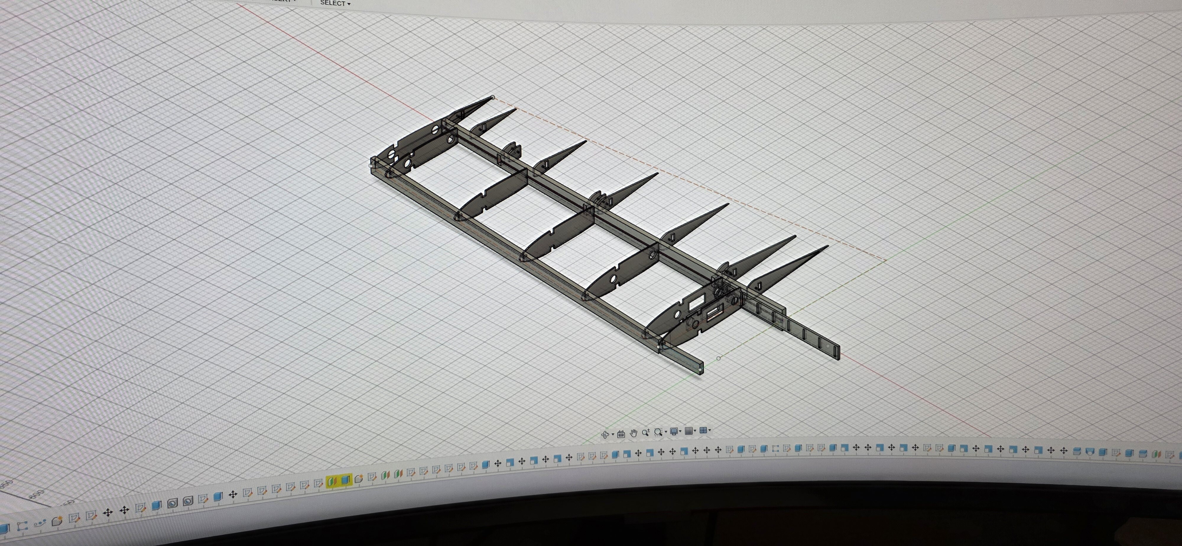

    Designet en helt ny stab i Fusion360 som er delbar, riktig profil, riktig hengsling og med servofeste inni stab slik at minimalt med overføringer blir utvendig
    Click image for larger version  Name:	20251011_213613.jpg Views:	0 Size:	1.89 MB ID:	681347
    Derifra var det enkelt å overføre til laser og skjære nye spanter og bakkant.
