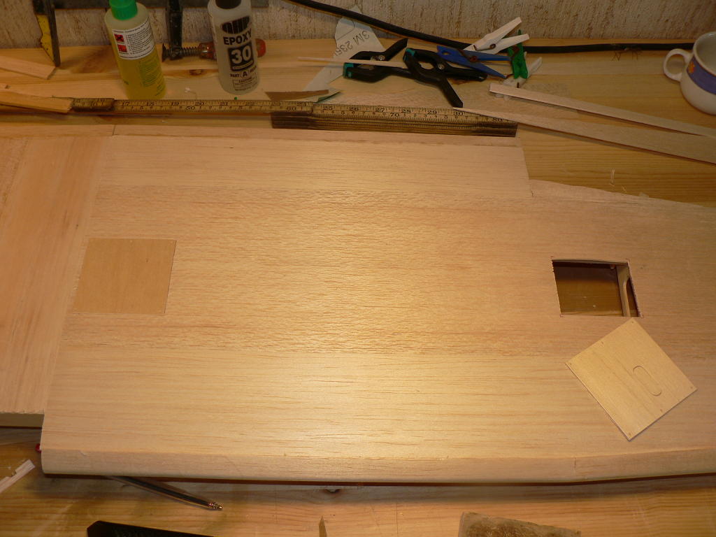

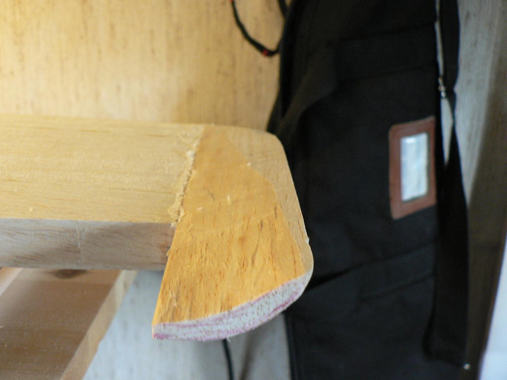

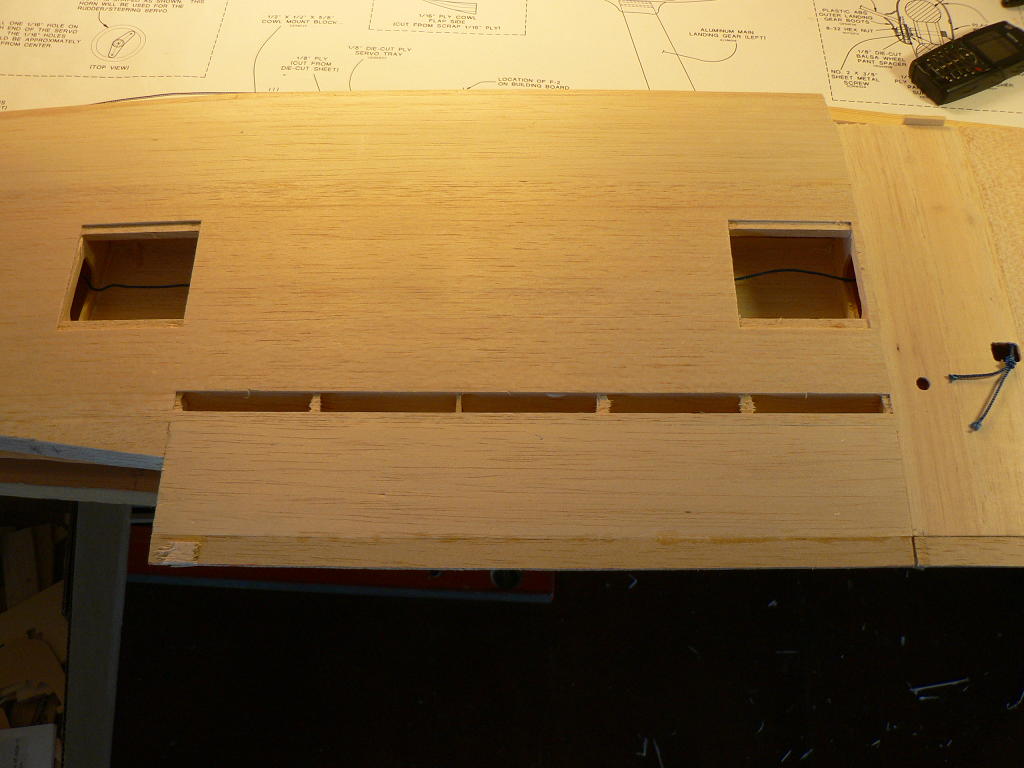

Vingen nærmer seg ferdig..
En oppdatering: Holder for tiden på med flapsene. Det var noe pirkete å få de løs fra vingen. Men med en god kniv å litt tålmodighet løsnet de. Forkantlist er limt på flapsene og skal formes til rett fasong. Servohornene er die-cut 1,6mm bjørkefinèr.. Mulig det holder, men det ser noe spinkelt ut m.h.p slitasje.
Fasongen på vingetippene er såkalte "horner tips", og er option på orginalen.
En del pussing for å få det til, men tror resultatet blir bra til slutt.
Litt balsafiller må til på vingen enkelte steder, men den ser stort sett bra utMvh Steffen Sund.

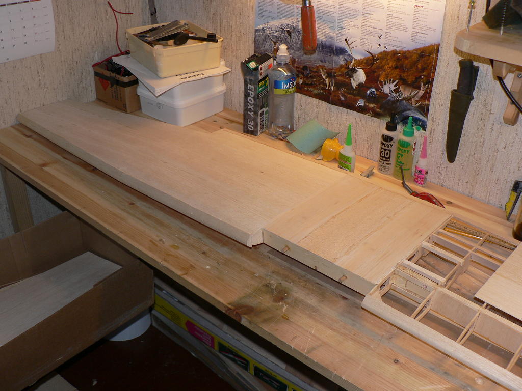

Bygginga skrider frem. Har begynnt på flykroppen. Bunnen bygges først, plankes, og så snus den, før øvre halvdel bygges opp.
Det anbefales å sette inn servoer nå før øvre halvdel kommer på. Ikke umulig å sette dem inn senere, men det er lettest å gjøre nå. Mangler pc-kabel til kameraet for øyeblikket, så jeg kommer med bilder senere. Har dere anbefalinger til rimelige og greie servoer? Hvor?
Det blir en pause i bygginga nå. Servoer og motor skal kjøpes inn før jeg gjør noe mere. Har også et par andre prosjekter som må prioriteres først.Mvh Steffen Sund.
