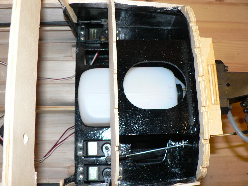

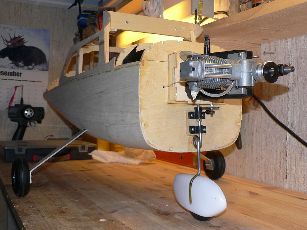

        Har hatt noen timer på hobbyrommet i dag, og fikk gjort en hel del. Først monterte jeg en perry remote needlevalve på extraen min, deretter gikk jeg løs på cessnaen. Nå er servoer til trottle, side- og høyderor montert, samt linka opp til neselegg og støtstenger bakover. Motoren er også kommet på plass og koblet til tank og servo. Neste steg nå er tilpassing av stab og finne, så koblinger til side- og høyderor før det hele limes på sin plass.
        Motoren ble satt sideveis, så det blir litt hull i cowlingsiden.. pytt pytt.. Det er bare en liten bit av ventildekslet som kommer på utsiden. Kansje å lakkere dekslet i samme fargen som cowlingen er en idè..?
        Jeg så at jeg har litt skjevhet i fremre vingefeste (spant F2b), så jeg må sjimse/trixe litt når vingen skal tilpasses.. Så til dere andre: vær litt obs på at F2b er rett (90 grader) i forhold til flykroppen når dere limer den fast til F2, og sjekk dette når cabinsidene festes.

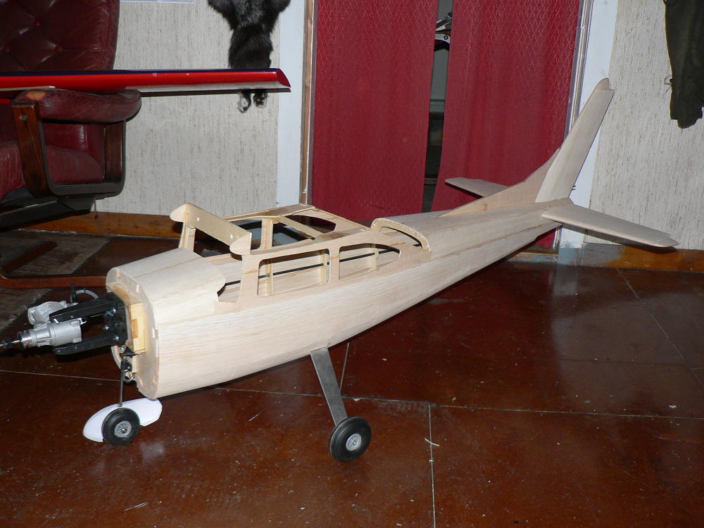

          Et par bilder fra gårdagens økt..
          Mvh Steffen Sund.

            Pent arbeide du gjør!
            Mvh Einar - lykke til videre...

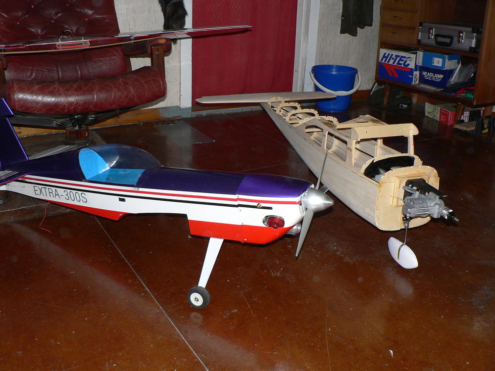

              Har nå fått på stab og overføringer til rorene. Skal lime finnen på i morgen, så det tar form etterhvert. Har plundret litt med disse overføringene, for de var ikke med i esken så jeg måtte finne stålstenger i rett dim. og bøye dem til og lage rorhorn selv. Men det ble bra tilslutt.

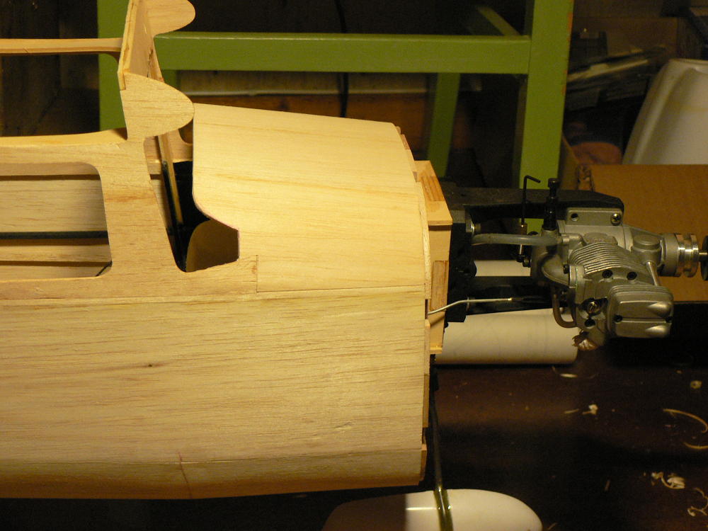

                Har brukt mye av fritiden de siste dagene på hobbyrommet, og det har da skjedd litt også
                Det aller meste av liming er overstått. Tilpassing av vingen er neste trinn, men først skal jeg ta litt pussing på både flykroppen og vingen, slik at når alt er tilpasset og ferdig skal det bare være finpuss igjen før glassing.
