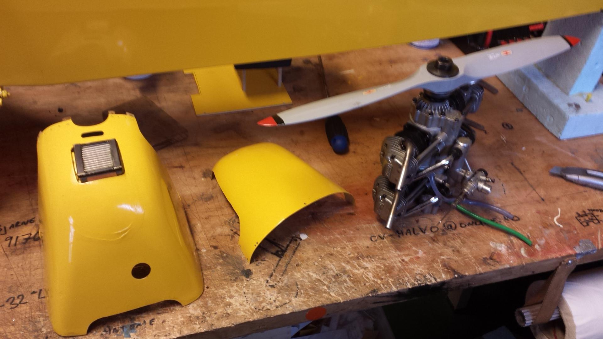

          Det viser seg at cuben blir for lite brukt.
          Jeg skulle ut med den i helgen som var, men det ble det en brå stopper for.
          Det siver rust ut av frontlageret.
          Da var det bare å skru av det fremre lagerhuset for å sjekke lagrene. Disse var ikke bra.
          Da er det bare å demontere motoren.
          Kom ikke lenger med demonteringen før jeg for ut for å fly, har noen å velge i.

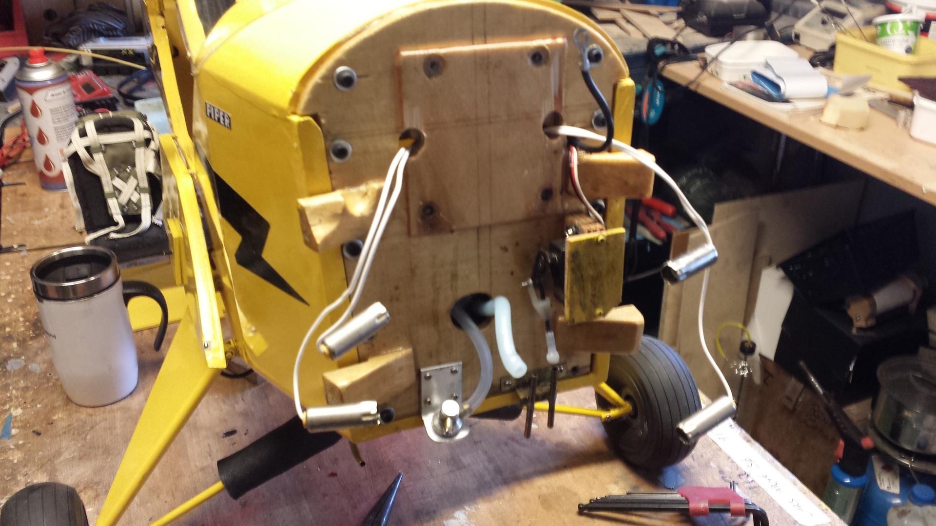

                      Da er det tid for litt servise på cuben, det er strøm inn til gløde systemet som plager meg.
                      Her ser dere, det blir i varmeste laget. Å jeg bruker kun gløding ved oppstart.
                      CubRune
