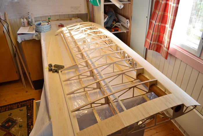

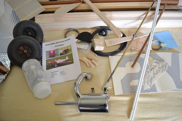

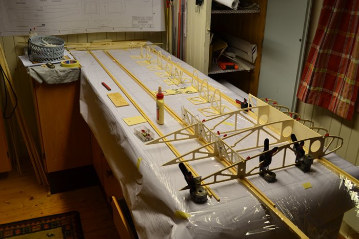

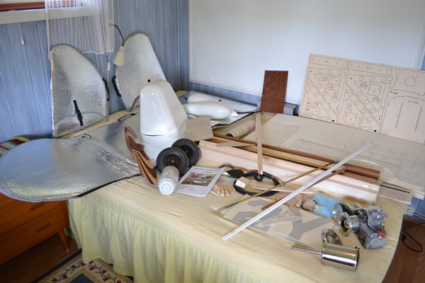

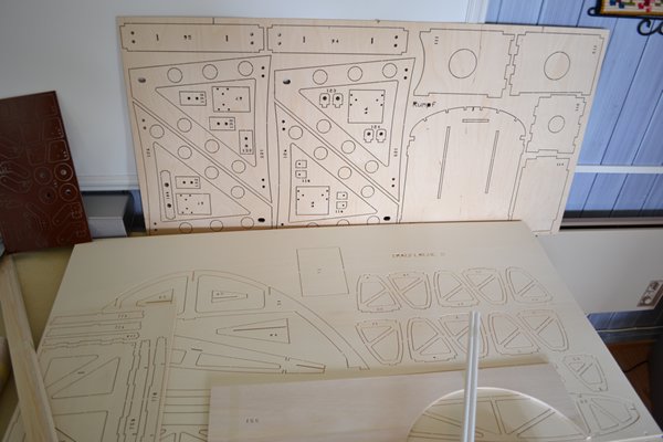

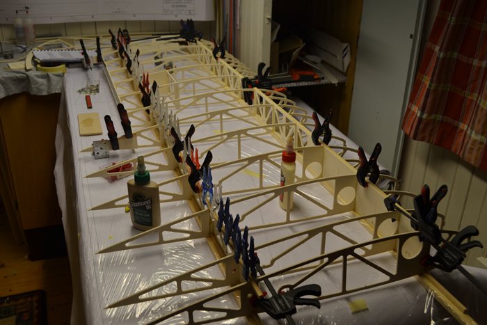

    Da begynner kveldene å bli mørke, har såvidt begynt på ene vingen, settet er veldig bra, er sikker på at dette blir en fornøyelse å bygge.
    Litt spesifikasjon:
    Skala 1:2,2
    Vingespenn 3,8 meter
    Lengde 2,45 meter
    Flyvekt 17-18kg
    Motor Zenoah 62 med reduksjonsgir
    Legger ved ett bilde av sannsynlig fargeskjema.
    Viggo

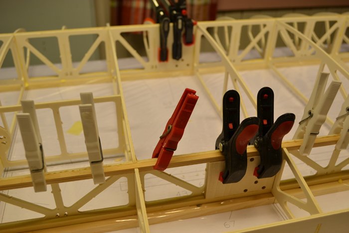

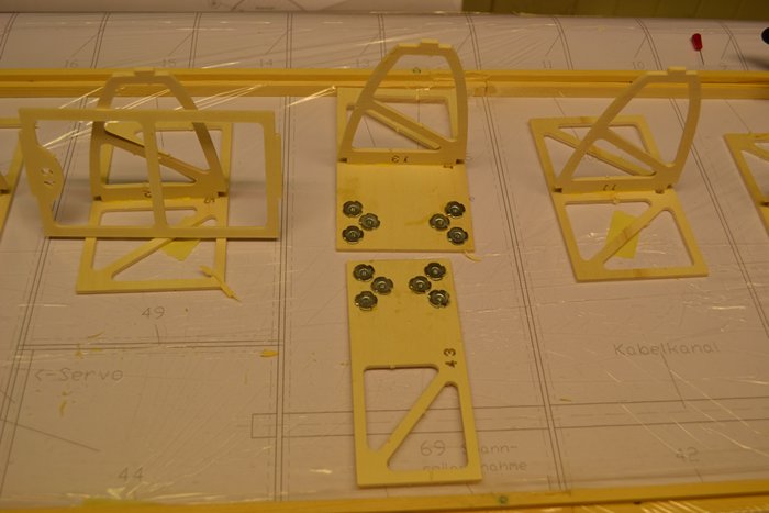

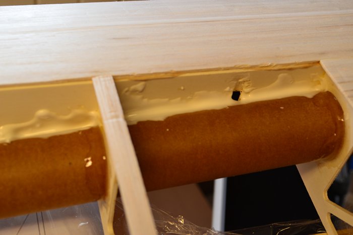

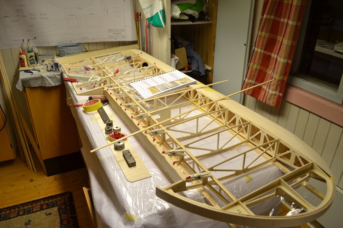

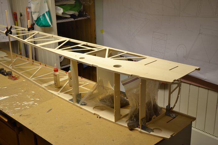

    Da har jeg kommet litt videre, en fornøyelse å bygge, 95% limes med hvitlim og 5% med epoxy, ingen ca.
    Viggo
              Første Vingehalvdel er så godt som klar for finpuss, litt småtteri som må gjøres ved tilpassning til kroppen.
              Balsa er morro.........
              Viggo

                Det gjenstår en del detaljer og finpuss, men jeg bare måtte sette vingehalvdelene sammen for å få ett inntrykk av størrelsen.
                Viggo

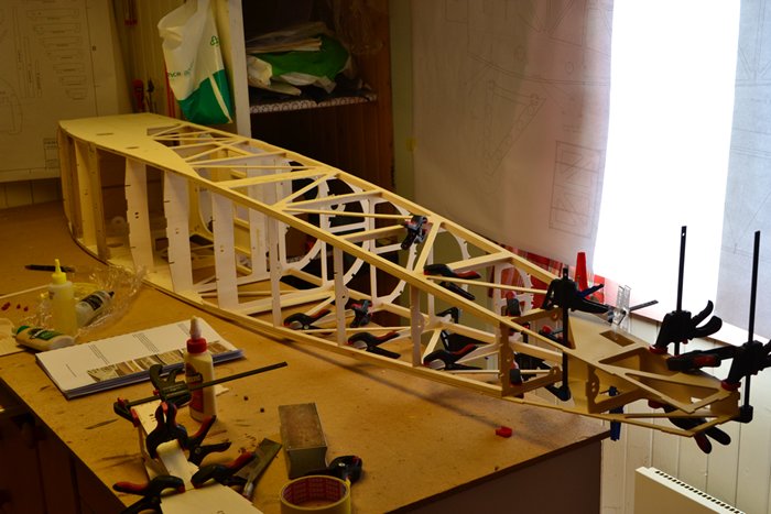

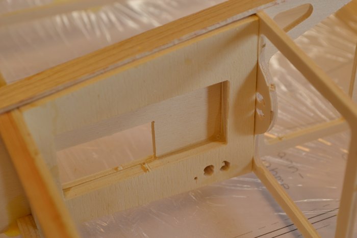

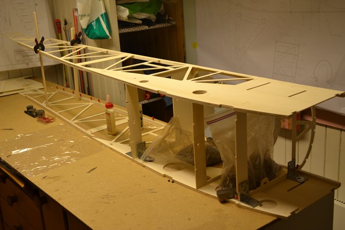

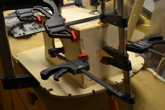

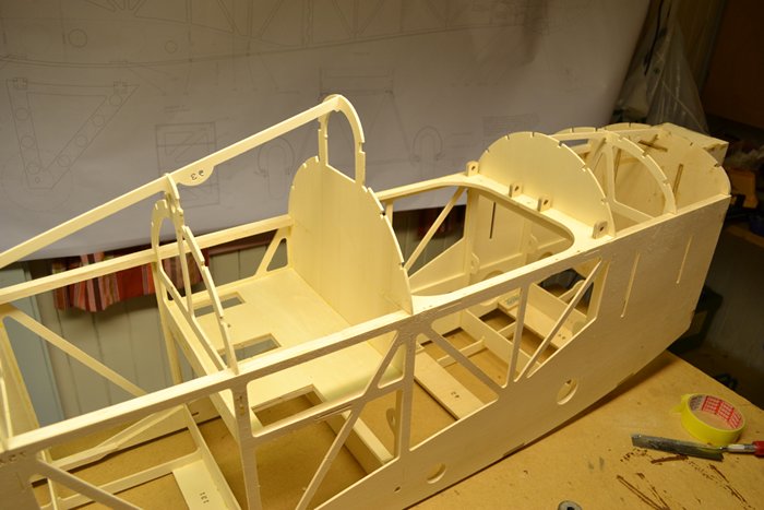

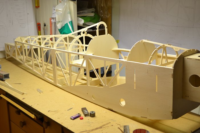

                    Da er jeg godt i gang med kroppen, lite-ply i sidene og spant, resten er forholdsvis standard oppbygd.
                    Viggo

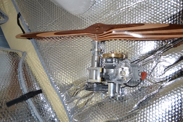

                          Kunne jeg bare kommet med et spørsmål? Hva er avstanden fra senter propellaksel til nedkant bak på covling, sånn ca.....? Har fått utrolig lyst på en sånn doning og har jo en 2syl 150 inline liggende.
                          Christen
                          http://jetsofnorway.com/
                          • Viggkri2
                            • 1048
                            Hei
                            Takk for hyggelige tilbakemeldinger.
                            7 cm bak proppelen er det 18 cm fra senter på akslingen, dette øker til 25 i bakkant cowling. (sånn cirka)
                            Om det er på grensa, skal jeg måle mer nøyaktig.
                            Viggo
