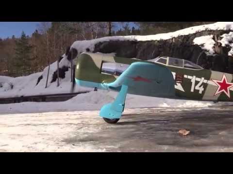

                  Da ble det liv rairai Til info Geir og andre så sjekket jeg dette med å den interne fuelkoblingen på mokiŽn.
                  Fakta ved testing med slangen tilkoblet intern pumpe:
                  Jeg hadde ca 50 cm fuelslange fra ekstern fuelpumpe til forgasser under testing. Den blir jo mye mindre ved installering i modellen. Under lav tomgang (1/4) gass pådrag og utkobling av ekstern fuelpumpe så holdt den interne pumpa i ca 10 sekunder så var det bom stopp. Personlig så ser jeg ingen grunn til å ha den tilkoblet, så har koblet den ifra som også manualen sier, men det står dessverre ikke noe om hvorfor man må koble den av. Satte inn en festoplugg på forgasser siden, men lot slangen henge løs da det ikke gjør noe.
                  Totto Dahle
                  Medlem Agder Modellflyklubb
                  • Totto
                    • Dec 2003
                    • 406
                    #39
                    Da er alt montert ferdig i Yak-11 unntatt spinner som skal kuttes til. Ville se hvordan det ble med vibrasjon osv når cowlingen kom på. Ser bra ut og sviver fint. Ingen vits i weathering....det gjør seg helt naturlig selv. Sjekket luften i beholderne og ingen lekkasje fra en dag til neste dag så det lover bra.
                    Ekstern fuelpumpe er veldig bra. Motoren er veldig lettstarta og fin. Lite blaff med choke og så tenner den og så av med choke og noen lette drag så er det liv. Nesten ikke gass i det hele tatt, bare veldig lav tomgang.
