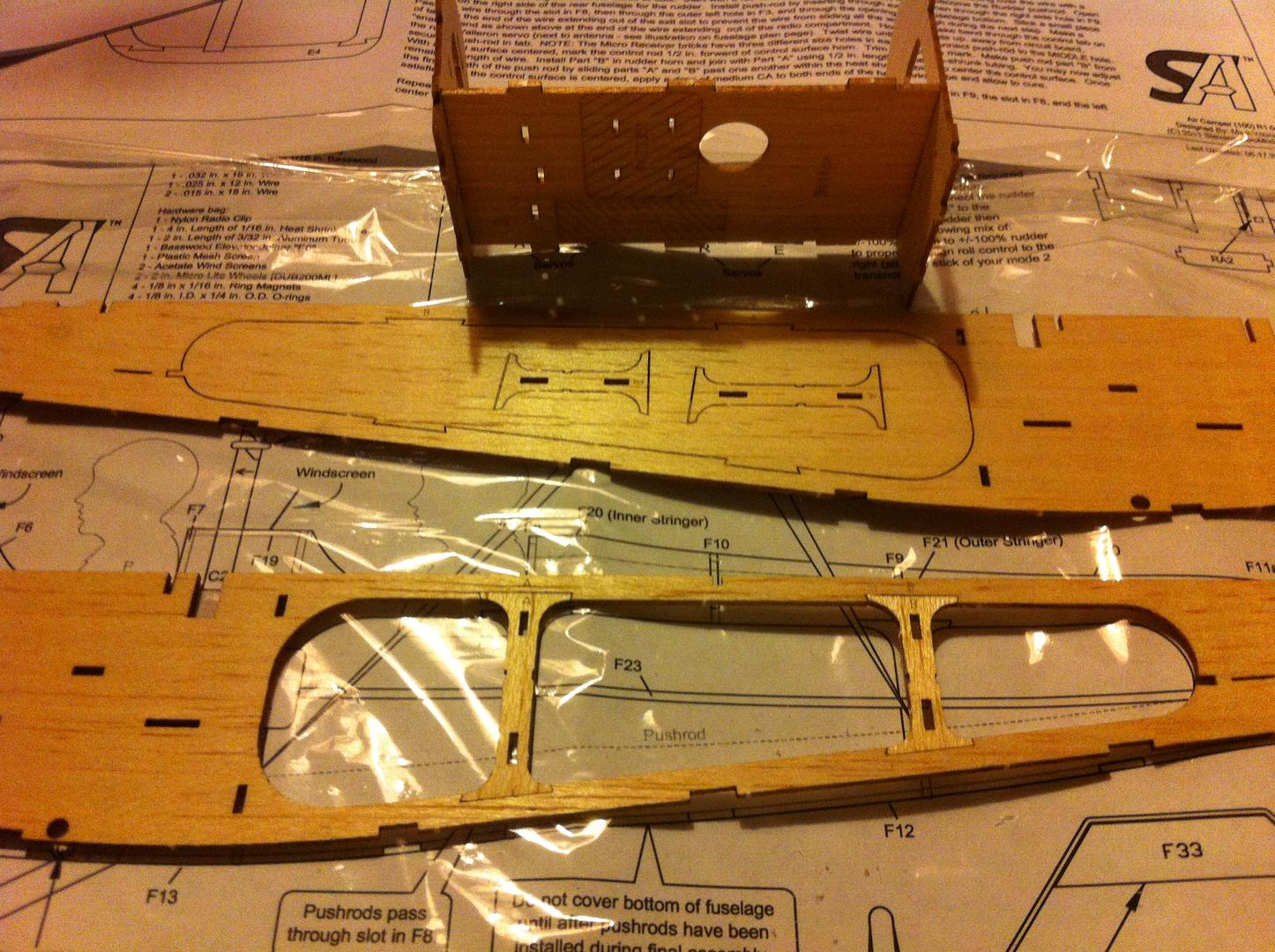

1928 Pietenpol Air Camper
Har bygget denne selv, og for å komme med et lite varsel, min endte opp med å bli så baktung at den ikke kunne flys. Og det enda jeg brukte kun anbefalte deler og betrekning. Nå har jeg montert en 10 grams outrunner, bruker 180 mah 2 celler, men selv med 15 gram bly i tillegg så er den fortsatt litt baktung. Men den flyr allikevel helt supert med all denne ekstra vekten, og ser helt super ut i luften.
Takker for innspill, viktig info du kom med. Da kjøper jeg den micro beasten som er til salgs. fly å leke med den, til den er blir et fint deleflyMvh Andreas
Ikke dumt. Du vil også sette pris på kraften fra 2 cellers oppsettet, jeg fløy den med 1 cellers mikrooppsett først. Jeg måtte som sagt til med mye ekstravekt, minst 10 gram ekstra, samt batteri montert helt fremme for at den skulle fly nogenlunde greit. Hastigheten var nok meget skalariktig, men det var så vidt den klarte å klatre. Da er det mye bedre å cruise rundt på lite gass med 2 celler, som sagt så flyr den bra og langsomt, selv med all vekten jeg la til.
Det er et pirkebygg ja, insiperende å se dine bygg. Kjøpte en UMX Beast fra en hyggelig bygger her Lucas. Han med en cub og Peter Miller Ballerina. Blir å kjøpe fra Xilian også. Har flere småfly som trenger utstyr. Jeg tror også det er lettest ute ved roret. Blir nok detMvh Andreas
