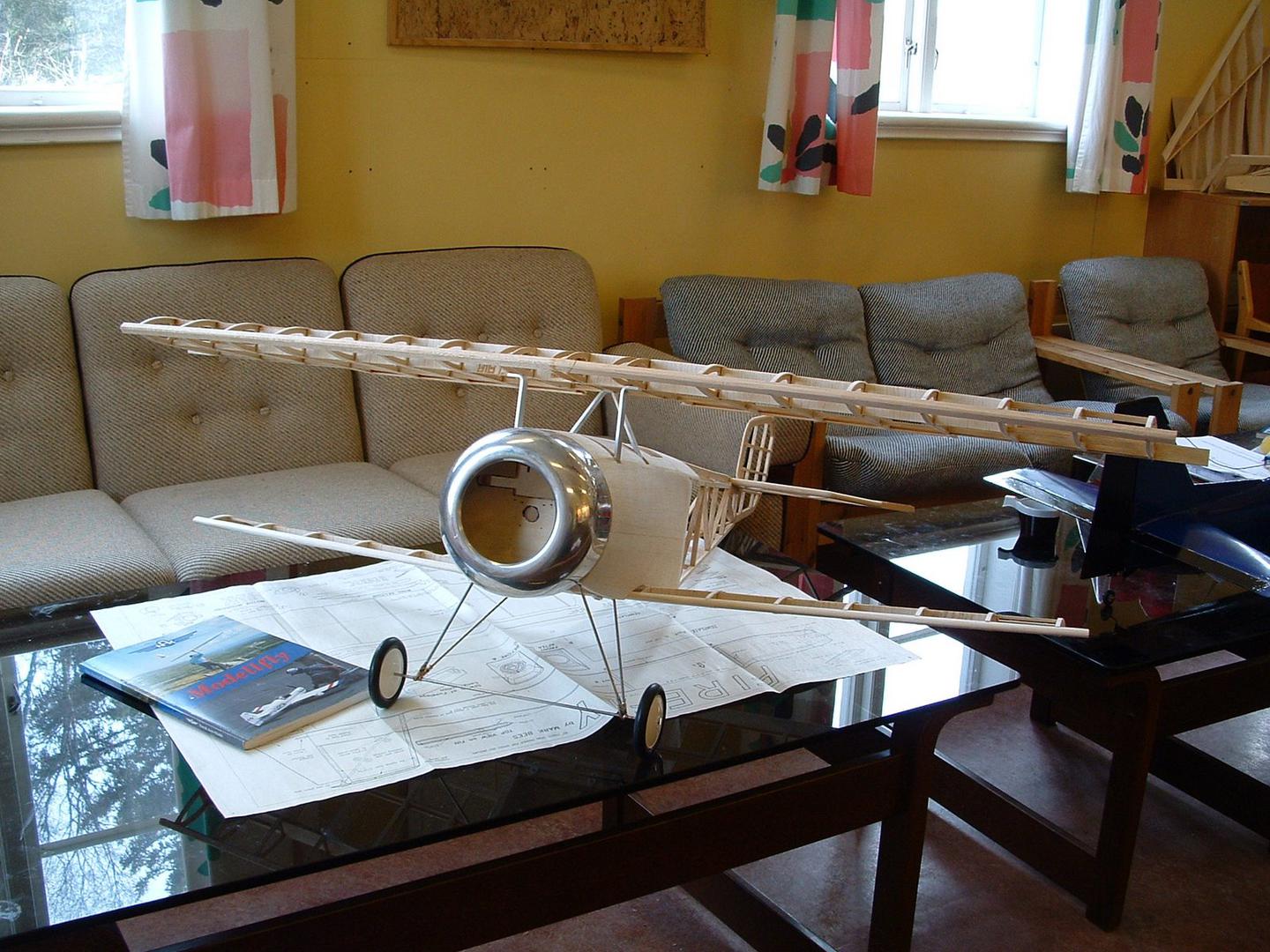

      Her er den på besøk hos TRMFK sitt klubbhus på Bruråk i 2002/2003 engang.

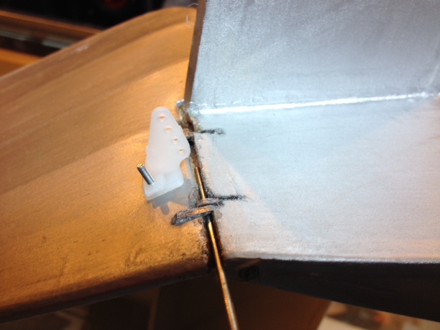

        Første oppgave etter å ha blåst støv av den er pull-pull sideror, likegreit å gjøre det samtidig som jeg gjør det på det andre prosjektet. Fant en fin måte å få fast rorhorn, klippet opp bakplaten og brukte som mutter.
        Hengslingen er laget av et stk 4-armet servohorn og pianotråd. Forsterket med nåler som er stukket inn og gjennom de begravde hullene.

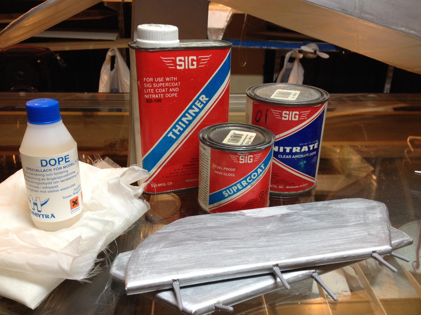

          Det var fra begynnelsen av klart at denne skulle trekkes real stuff, duk (nylon) og dope fra SIG (http://www.sigmfg.com)
          Bjarne Sørensen Hobbyimport i Porsgrunn hadde dette i mange år, men han rakk dessverre å gå bort for noen år siden. Jeg rakk såvidt å kjøpe en boks Nitrat for grunning og en boks Butyrat for fargestrøk fra dem som solgte ut lageret. (Obs, høyderorene er solartex, det var et svakt øyeblikk. Vurderer å trekke dem om som illustrasjonsprosjekt)
