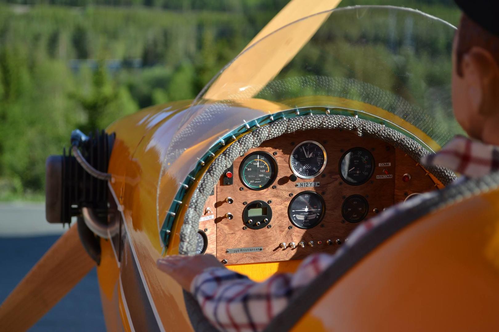

                                #45
                                Fått satt inn pilot og instrumenter.
