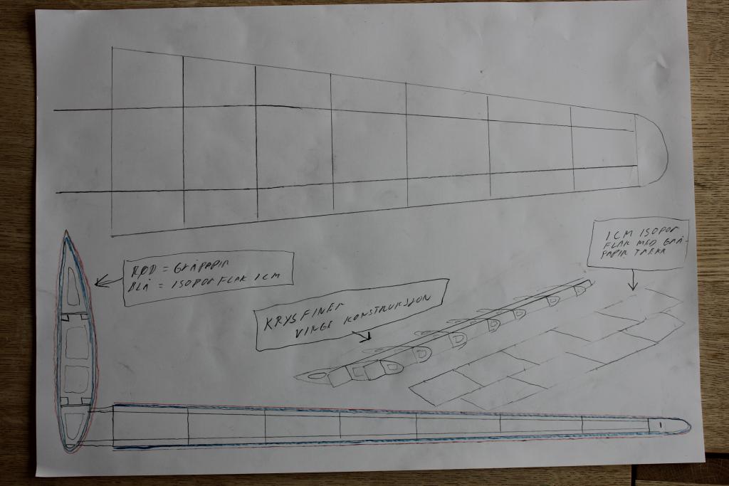

Alt er mulig, det som virker umulig tar bare litt lenger tid! Det finnes bestandig en løsning om du tenker litt ekstra. Hva med å bygge et skall av bluefoam og trekke det hele med gråpapir? Jeg har prøvd metoden på en EPO Mustang nå og ble utrolig overaska over hvor bra det blir. Gråpapiret gir også masse styrke til konstruksjonen! En annen bonus er jo at gråpapir er grisebillig! ^^ Furulister på høykant er også et greit alternativ til carbonstenger!

Skal flere jobbe på prosjektet bør du/dere ha skikkelige tegninger.
2. Lag flyet slik at det er enkelt å bytte ut seksjoner/forbedre/reparere.
3. KISS "Keep it simple ... " først så bygg på etter hvert med flere funksjoner o.s.v.
