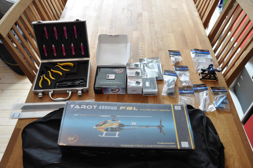

Etter en uke kom denne i posten
Verktøy, bag, heli, servoer, balanserer, gyro, usb-link, litt reservedeler osv.

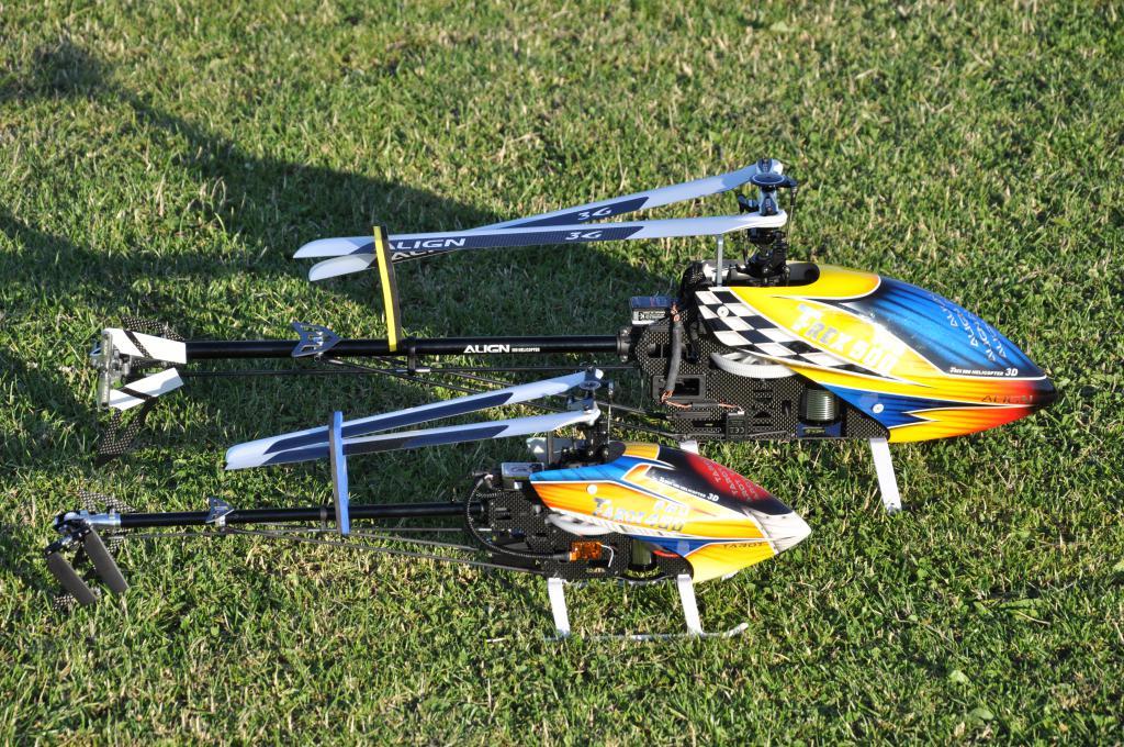

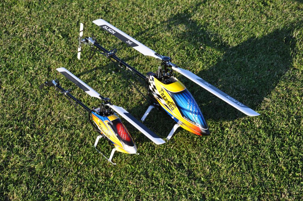

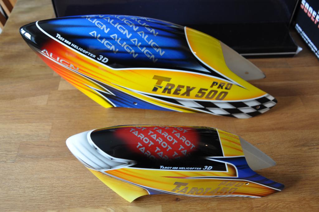

Alt pent og pyntlig pakket fra fabrikk, veldig likt Align. En kamerat bestilte Trex 500 samtidig så har litt sammenligningsbilder:

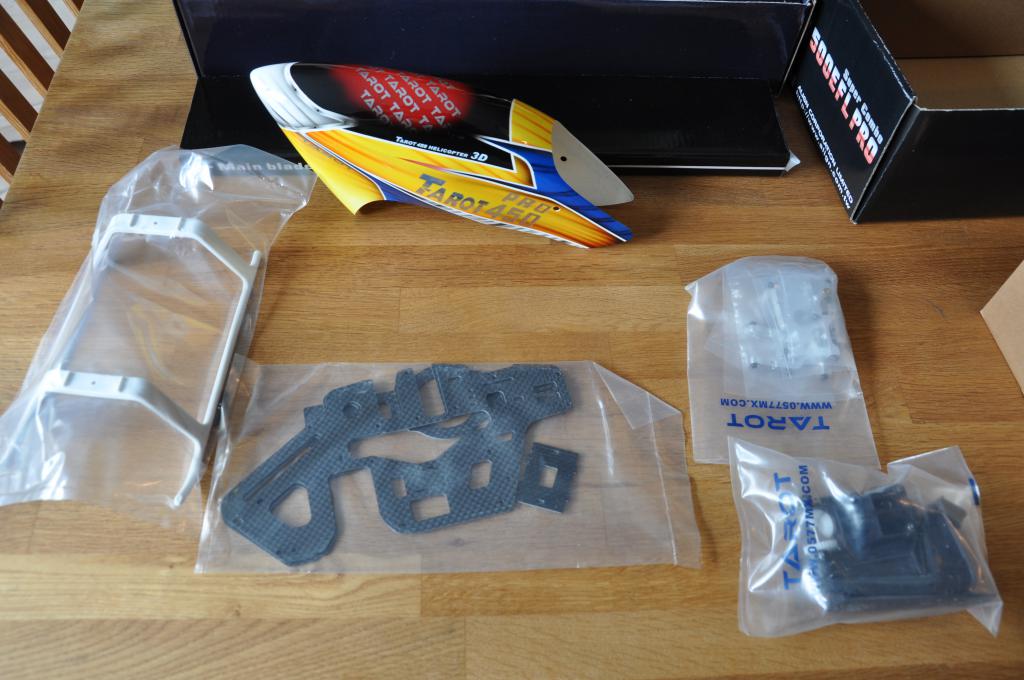

Innhold i diverse esker og poser:
Klar til å begynne:
Manualen er helt grei, men det hender at det mangler informasjon så greit å ha en Trexmanual tilgjengelig på PC.

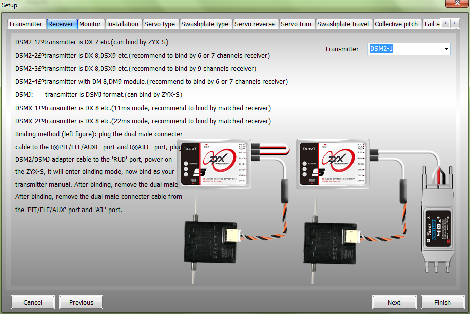

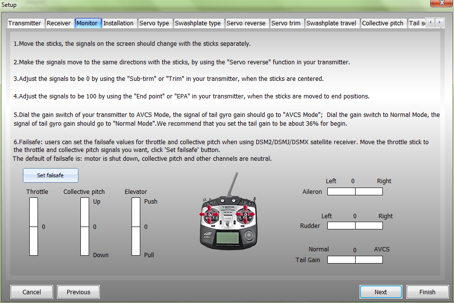

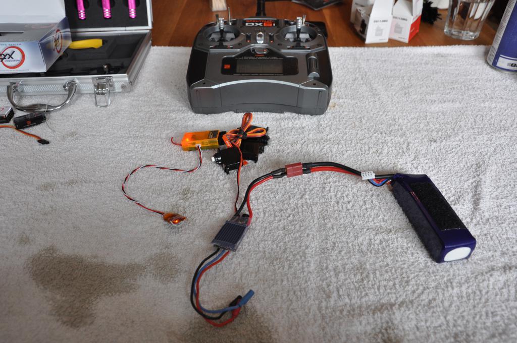

Begynte med å nullstille alle servoene og binde opp Orangesatelitten mot en ny modell på DX6en:

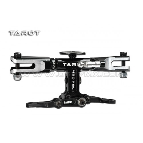

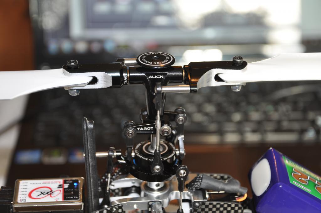

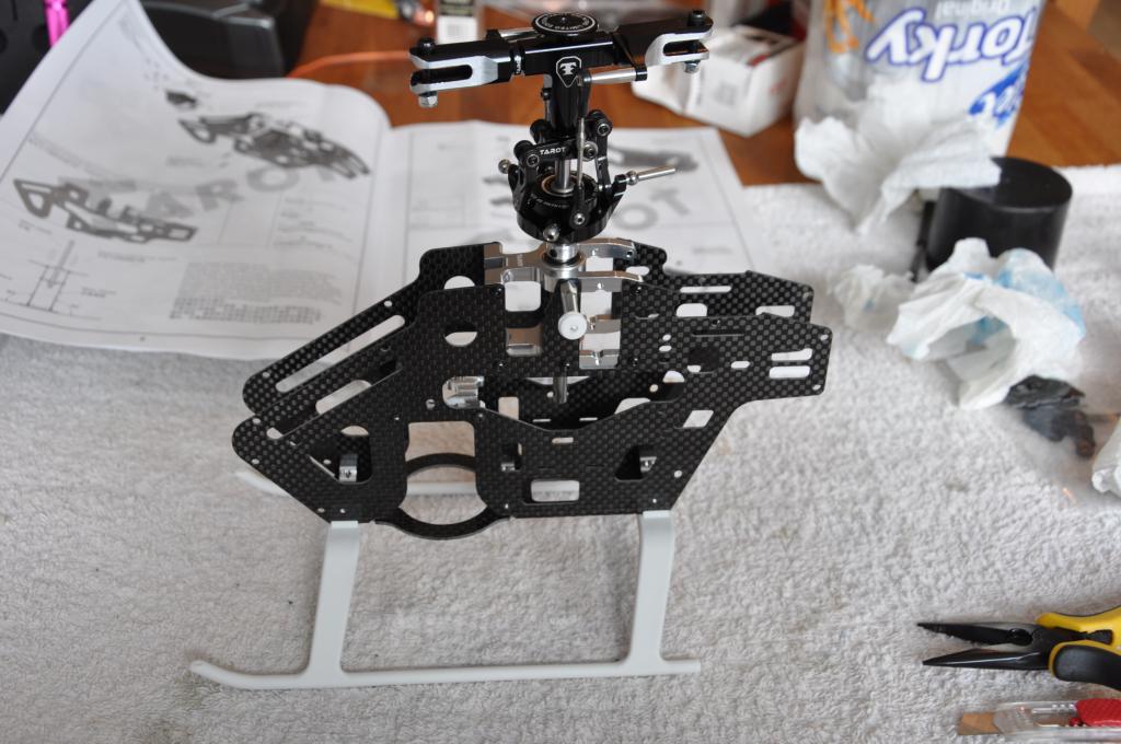

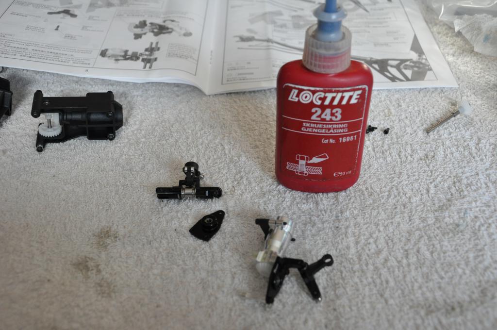

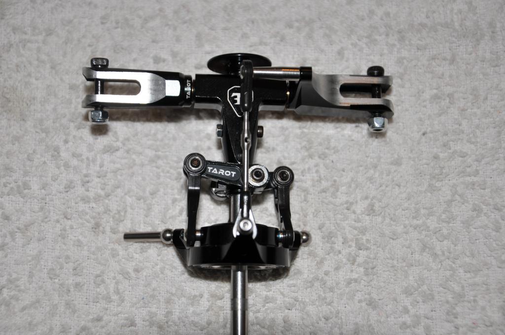

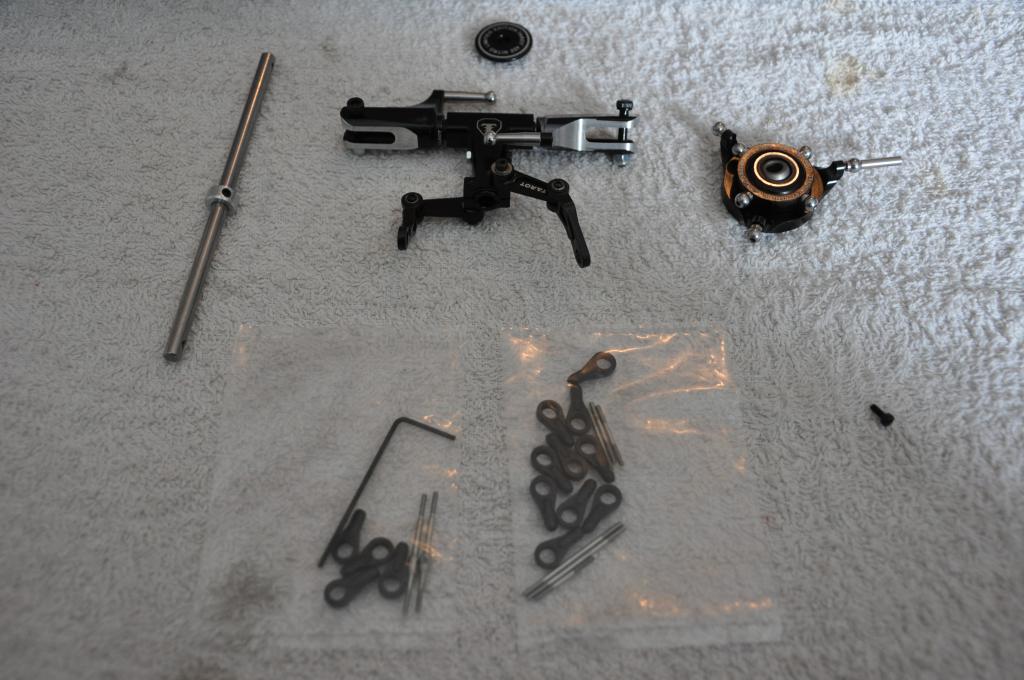

Første skritt i manualen er hode, swash og linker. Hodet kommer ferdig montert, men her er det utrolig viktig å demontere alt, vaske alle skruer og sette inn med Loctite. Delene er pent maskinert og alt passer 100%. MYE olje på skruene, jeg bruker Biltemas bremserens til å vaske med, og Loctite 243 overalt. Passer også på å smøre feahering shaft og dempere. Pent resultat

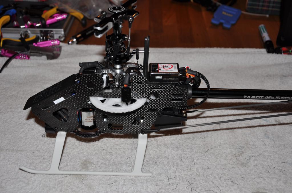

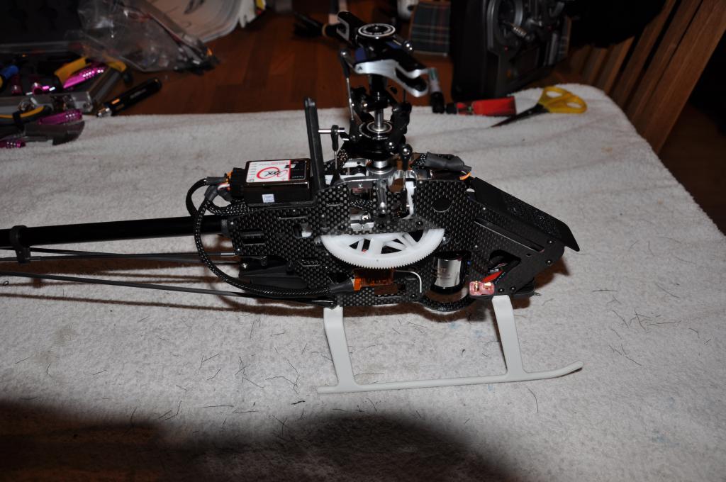

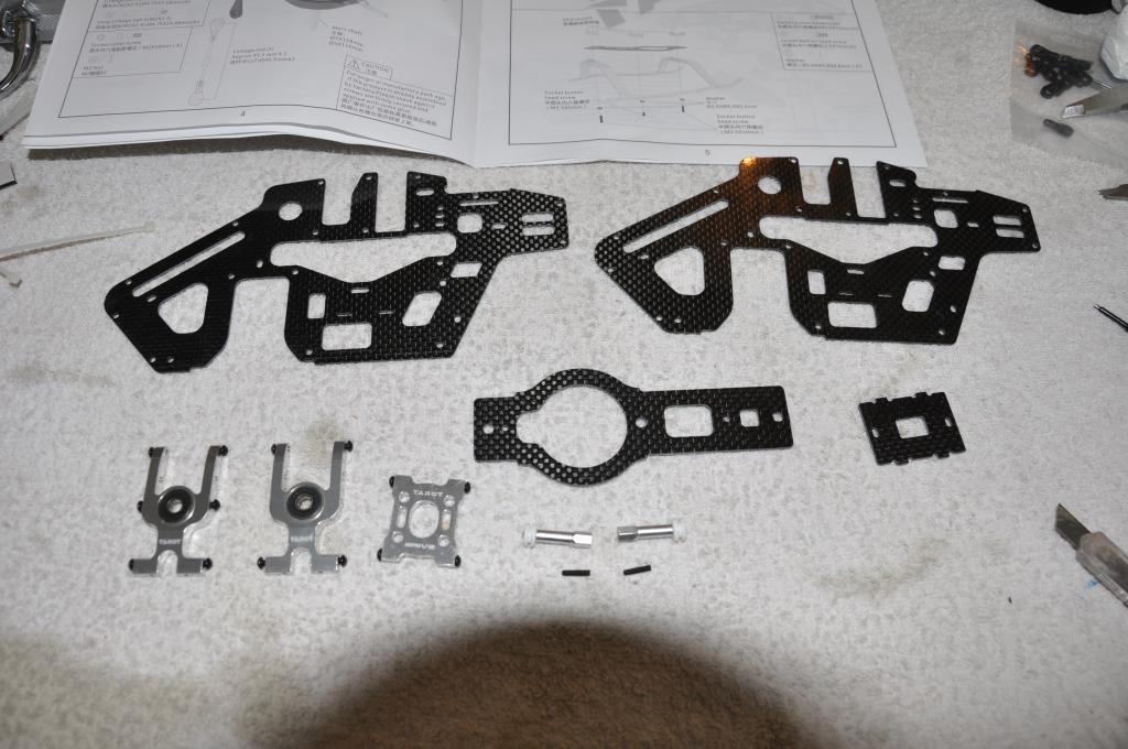

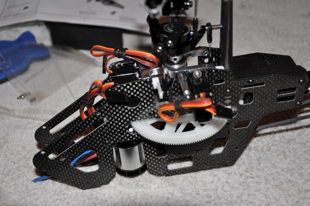

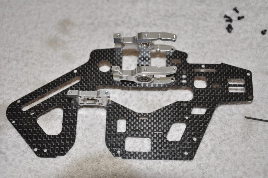

Neste pose er chassis. Pen karbon, litt skarpe kanter så gikk over med en veldig fin fil. Det var også litt limrester på chassisplatene så vasket dem med bremserens. Både alu og karbon virker skikkelig, imponert faktisk.
Denne delen av monteringen går veldig raskt, men må ikke glemme Loctite på alt av skruer og å få ting rett.

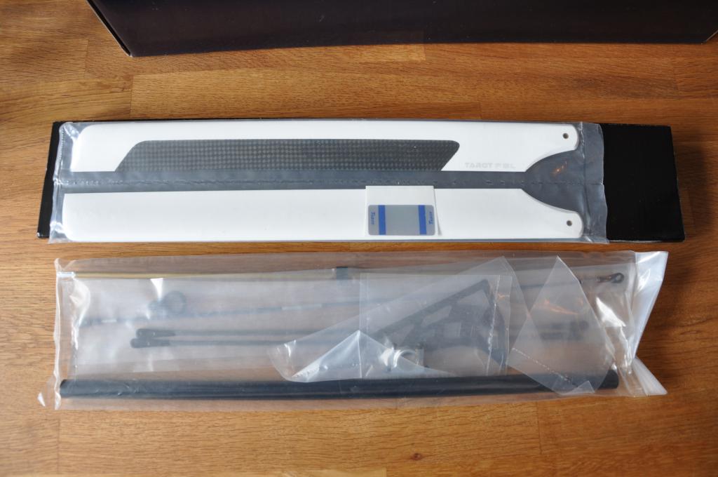

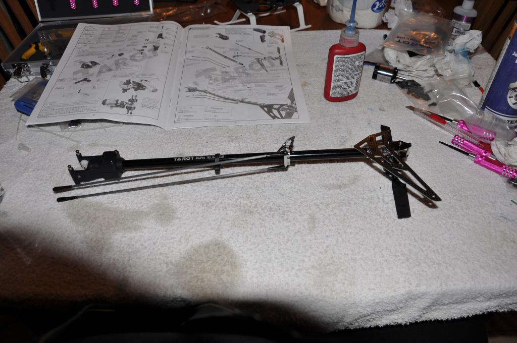

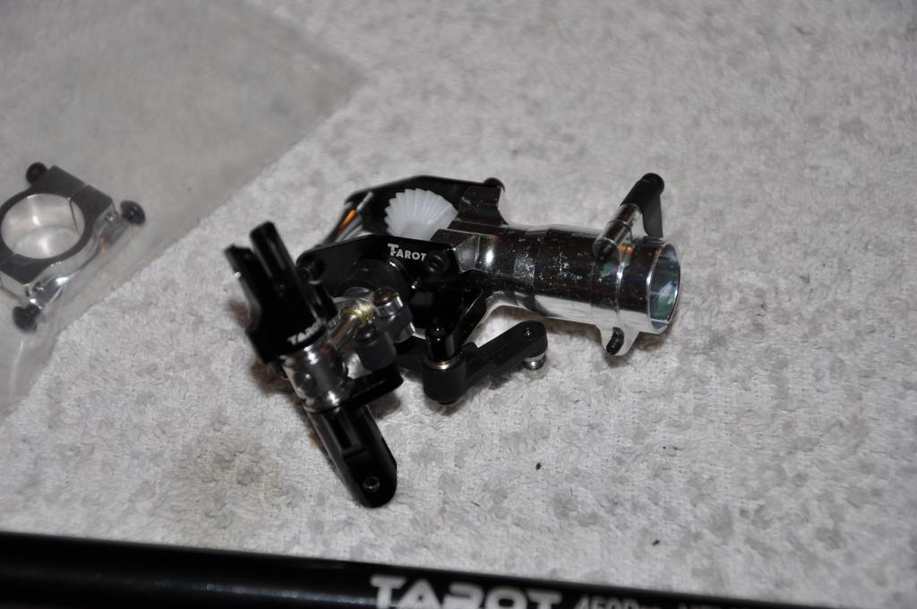

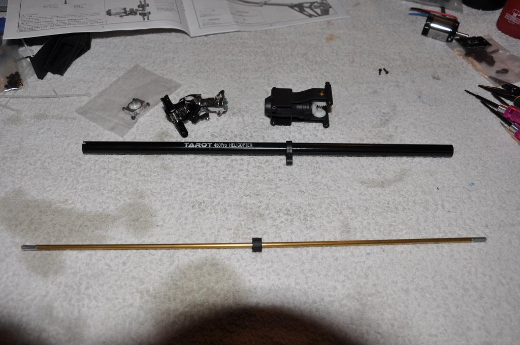

Halen neste, alt er satt sammen men må demonteres for å vaskes og Loctites. Alt er stramt og tight og ser bra ut.
Torque tube må balanseres, og lageret skal limes fast med CA. Finn CG med lageret på. Jeg brukte medium CA og en tannpirker for å treffe helt riktig med limet. Det skal kun limes mellom lager og torque tuben så den sitter. Brukte fettet som fulgte med til å smøre lageret og bomen i den ene enden. Så er det bare å skyve tuben inn i bommen og passe på at lageret ikke løsner.
Alt i halen passet fint sammen og girene mesher perfekt.
Det er ca 5,5 timer montering for å komme hit med litt småpauser og pisspreik for min del, og traff ikke på noen problemer i det hele tatt så langt i bygget. Alt er av bra kvalitet og ingenting mangler i kitet. All smiles
