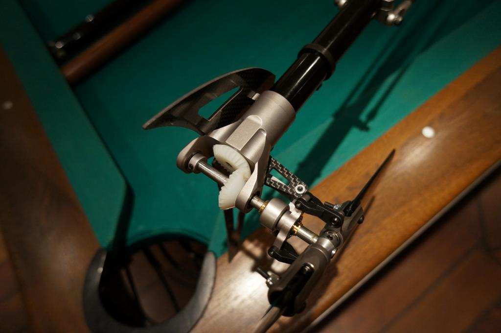

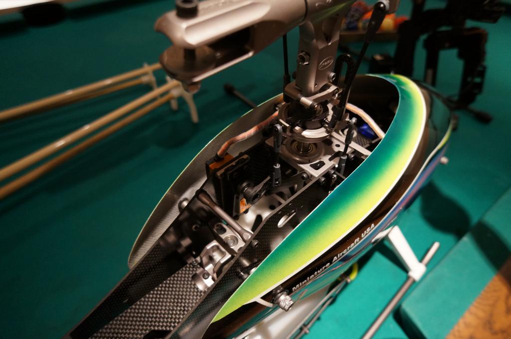

Jeg begynte med pakke ut og legge alt på bordet, og derifra fulgte jeg manualen slavisk ved og sette sammen hodet. Bladgrippene var lagrene satt i fra MA, det var også godt med fett i dem så det var ikke noe vits og demontere og fette det opp selv.

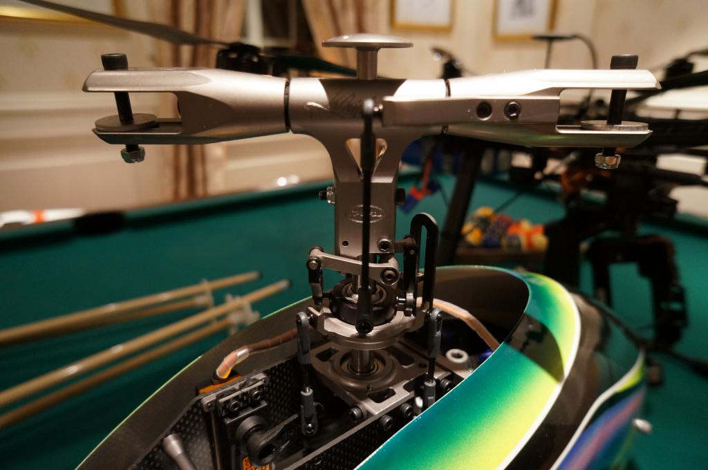

Spindlen smørte jeg in med siliconfett før jeg statte den in, dermed skle den lett inn. Det fulgte med 2 typer dempere. Et sett med hvite, og et sett blå. De hvite er veldig myke, og de blå er stein harde. Skulle tro de var av nylon eller hardplast, jeg gikk for og bruke de blå, slik at jeg er sikker på og ikke få en ufrivillig boomstrike pga slappe dempere.
Halekassen kom også ferdig montert, så monterte den bare på boomen og dyttet torqtuben inn, noe som var veldig enkelt ettersom de har gått for en løsning hvor de hadde plastik rundt lageret og 2stk o-ringer utenpå.
Clutch, clutchbell, pinoin, og enveislager kom ferdig montert i en klump.
Hullene i ramme sidene var bittelitt trange, så jeg skrudde skruene igjennom først og deretter la på loctite slik at ikke alt skulle ligge igjen på siderammene. Alle aluminiums delene hadde også litt trange gjenger, men det var jamn motstand hele veien mens man skrudde de i sammen.
For utenom dette så er det egentlig ikke så mye og si på byggingen, modellen var enormt lett å bygge, og manualen var fin og oversiktelig.

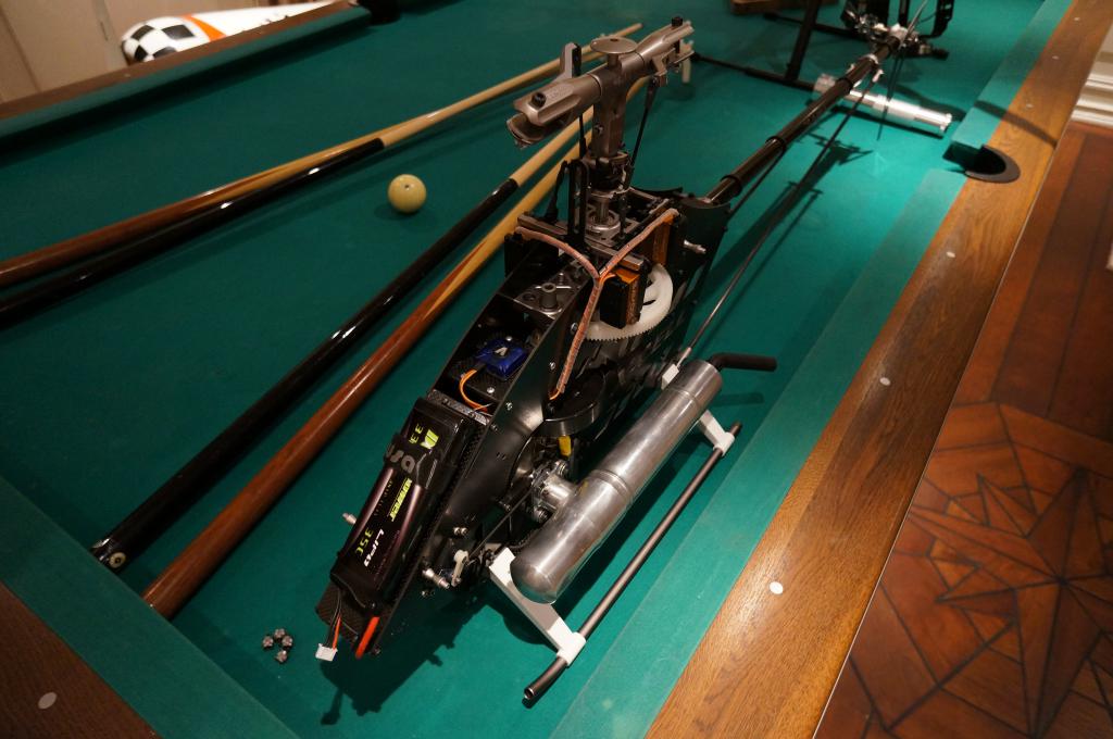

Utstyret som blir satt i er i hvertfall V-bar blueline 5.3, 3stk Savox1258 servoer, Fultaba 251BLS på halen, Futaba 9254 på throttel, YS91SRS 3DS og hatori pipe. Blir noen testflights først med noen gamle Radix blader som senere blir byttet ut med Spinblade Matt black.

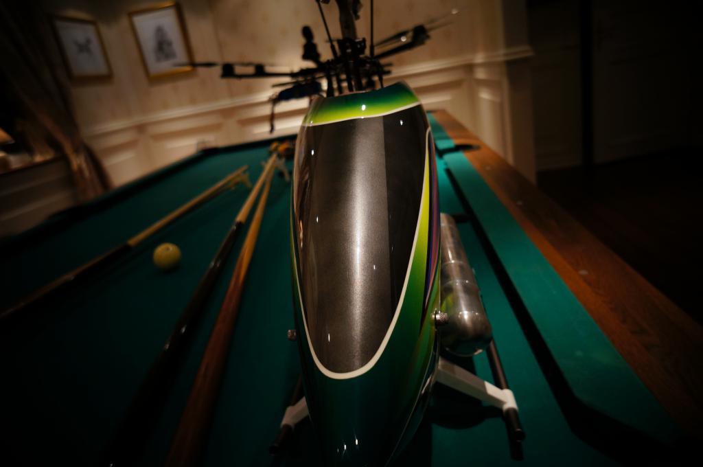

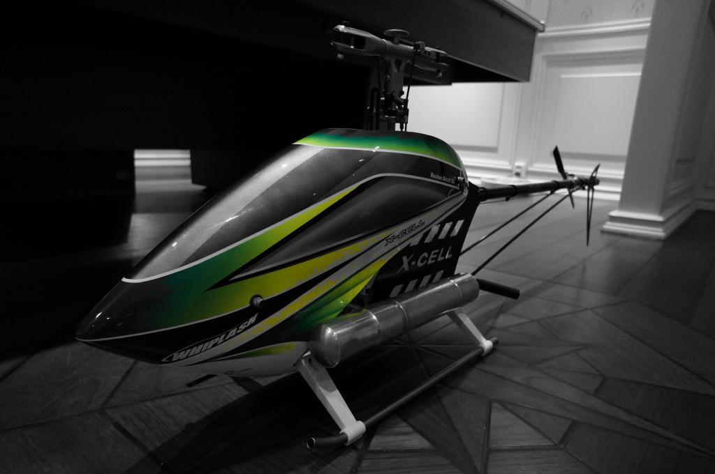

En ting skal sies om denne modellen, den ser vanvittig tøff ut. og veldig clean design, rammen tar seg ekstremt bra ut der den står ferdig sammensatt.
