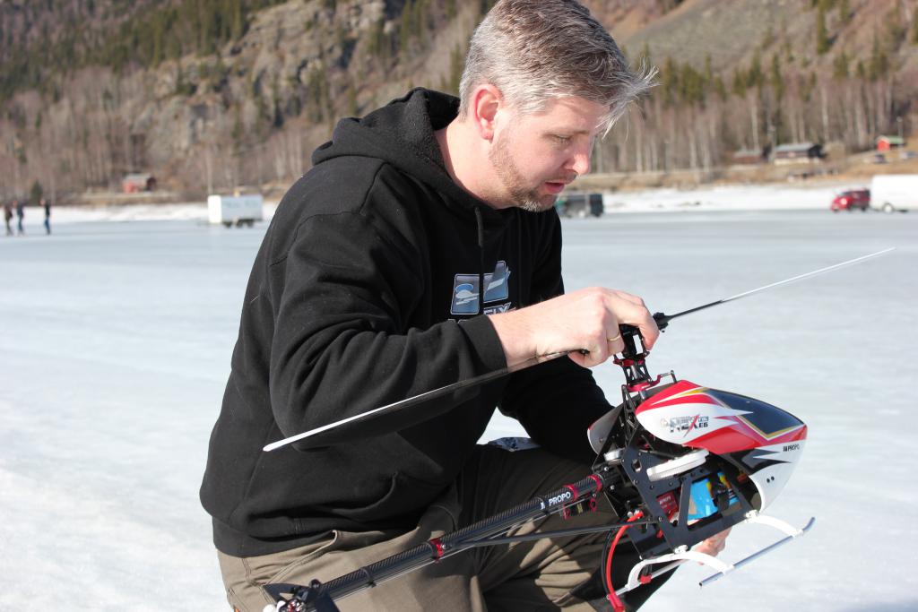

          Jeg trodde egentlig Flypilot (Håvard) hadde skrevet en blogg på denne før meg. Det hadde han ikke fant jeg ut, men han har postet noen bilder og filmer av denne i en tråd som ble startet av Xilian i vinter/vår da NEX E6 kom på markedet. http://www.modellflynytt.no/thread31304.html

            Grattis med nytt heli!
            Jeg så denne live på Fagernes når Flypilot/Håvard testet denne. Han hadde en del flighter og det så ut som et utrolig presist og flott heli. Mye kraft selv på lavt turtall.
            Her er en video fra Fagernes 2012:
            Eneste jeg synest er litt spesielt er JR sin gyro. Den virker veldig kompleks på en måte og mange potmetere og justeringer, men den flyr vell veldig fint. Det er jo tross alt JR! Jeg tipper uansett du får V-bar på denne rimelig kjapt
