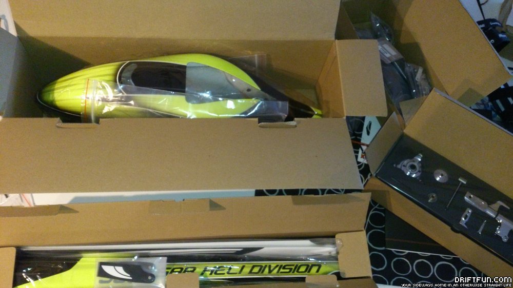

    Sendt fra fast-lad i går med ups express, mottatt i dag så blir vel en slags felles byggetråd for falx & meg da vi fikk hver vår
    Er hull i manualen angående shim på hoved pulleys, ikke kommer sååå langt enda, men tenkte å ta bilder når jeg kom dit, foreløpig pakket opp, alt ser ut som på de store, bare mindre, lukter nytt!

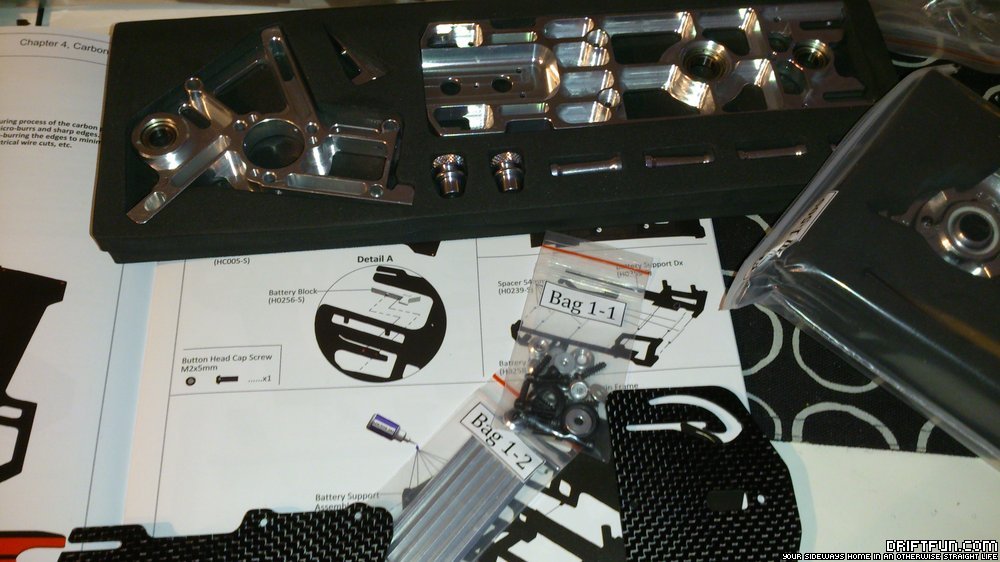

            bag1, we start

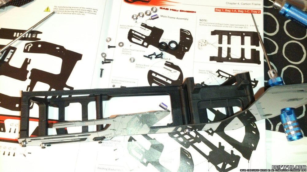

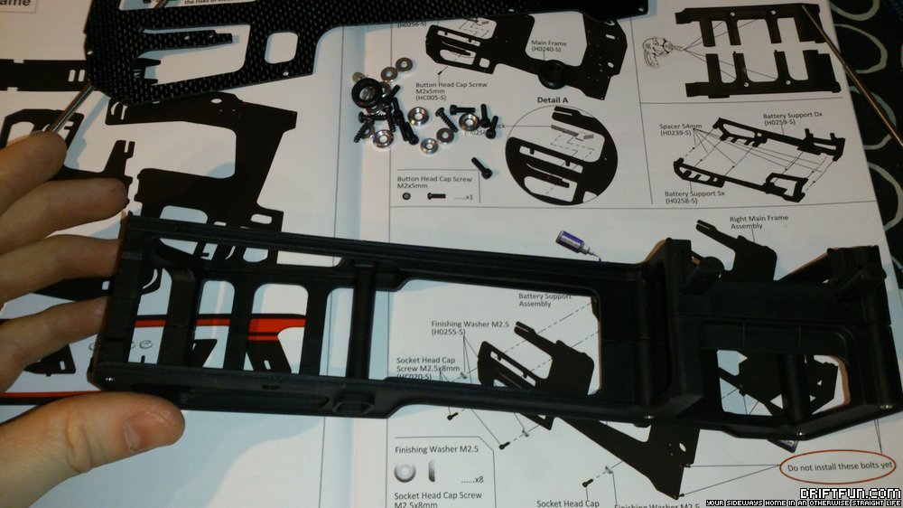

            Plastbunnen, 1 hexstag stiver den av og kobler sammen

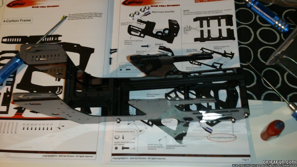

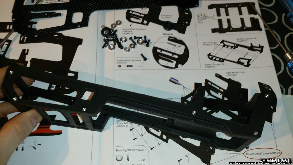

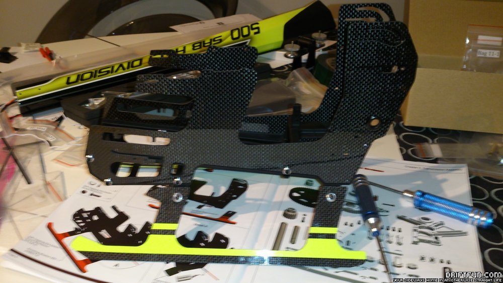

            Rammeside, bunn, alt holdes på plass fra utsiden
            Dere ser også hurtiglåsen her, yes.. INGEN stropper for batteriskifte!!! bare "klikk"

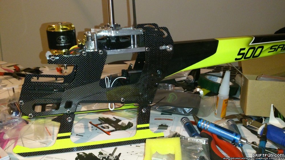

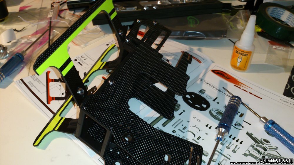

            2 rammesider på
            Skids monteres først med fremste mount, slider den på plass, så 2 mount bra, virker solid, enkelt.

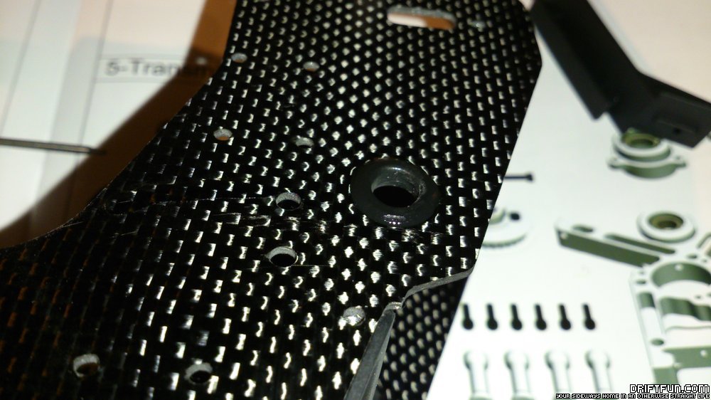

            Bommen holdes ikke lenger på plass på sidene av bolter, mange gjorde feil og strammet disse for mye, er nå små kuppler på bommen som låser mot oring/ramma, oringer limes... CA svimmel legg bort fort, og begynn på gir... Dette er eneste jeg ikke liker hittil, lime oringer.

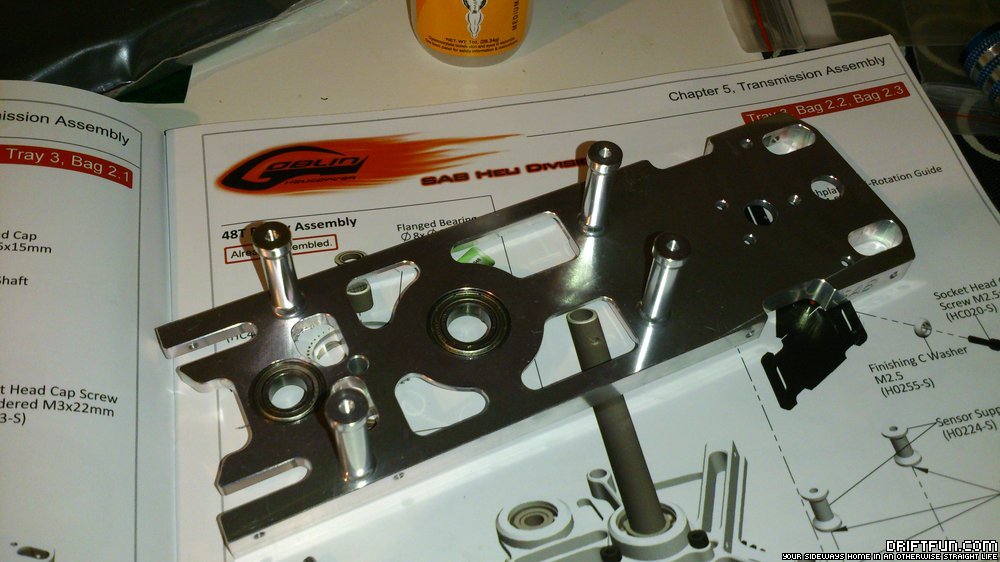

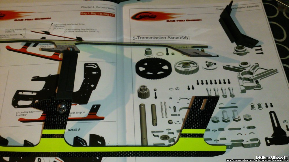

            Begynner på gir og hovedplate
            uprights

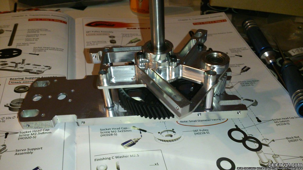

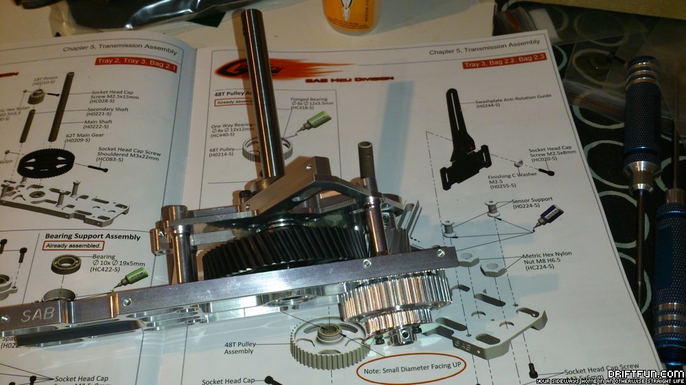

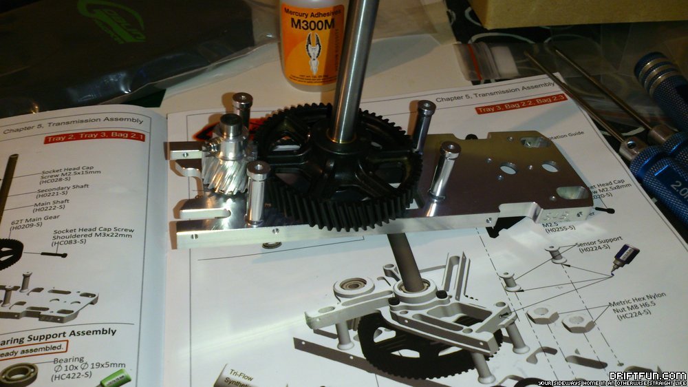

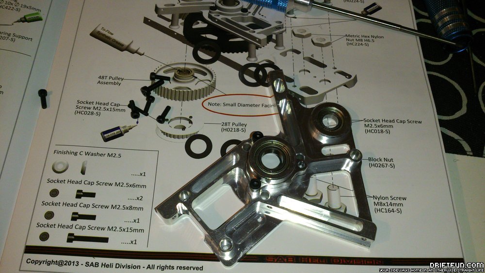

            Hovedgirene
            Toppenhet

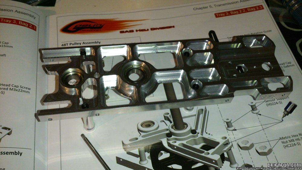

            Jeg endte med 2 store shims og 1 liten
            Begynt på drivpulley og halepulley

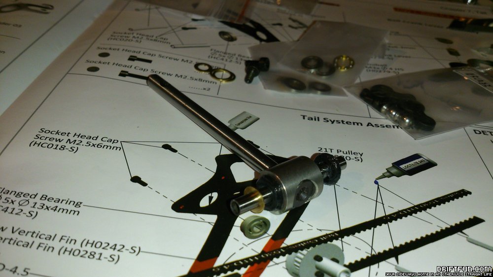

                    jeg dytta 2 shims mellom toppen, og 2 mellom auto/halepulley, manualan glemmer dette, du finner ekstra shims i bag 10.
                    bert lager video og de oppdaterer manualen nå.

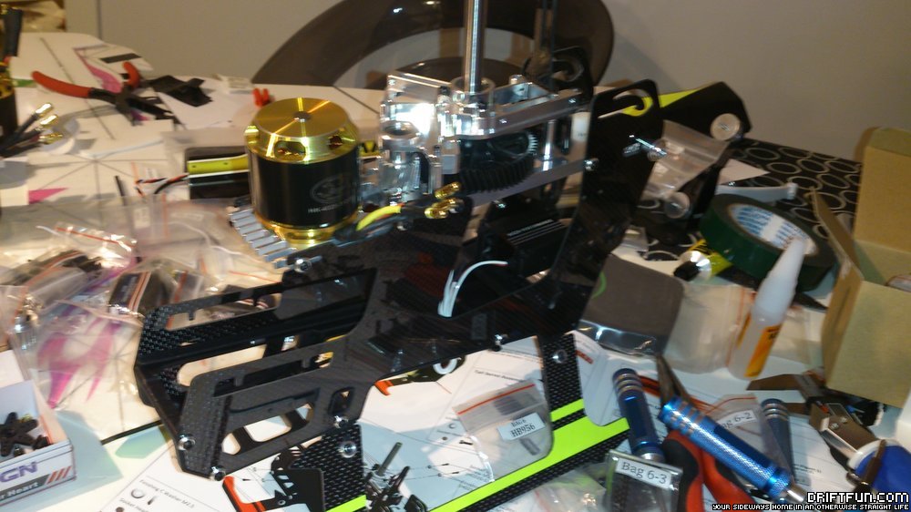

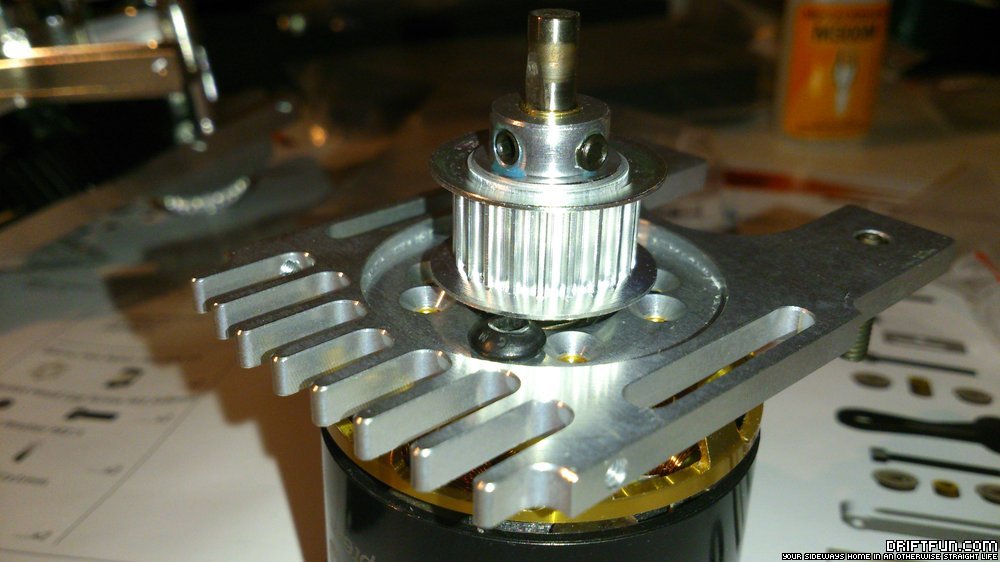

                      Meeeh, omrokkering, 3 shim over, ingne i midten, motoren min er ehh, litt stor
                      • andersand
                        • May 2012
                        • 2316

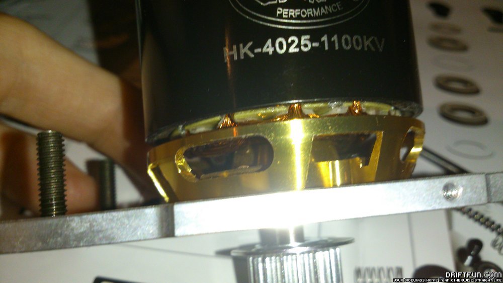

                        shimmet om mye, ref 3 shim over for å få ned main pulley grunnet store skruer på motor uten forsenking
                        litt større motor enn manualen sier

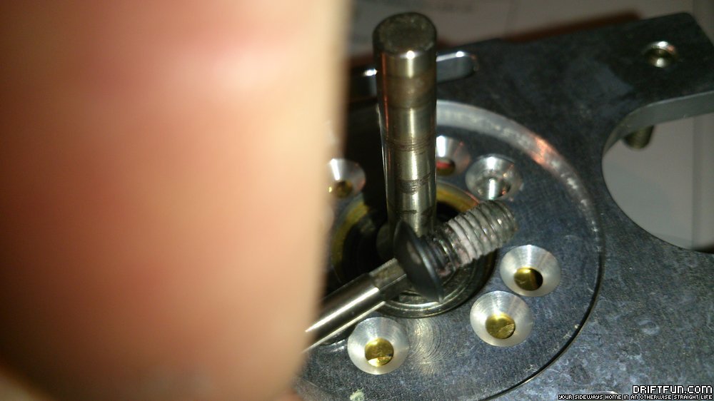

                        motoren har ikke 3/4mm skruer slik det er lagt opp for.
                        lånte noen fra reserveesken på 630/700 siden det er fullsize skruefester.

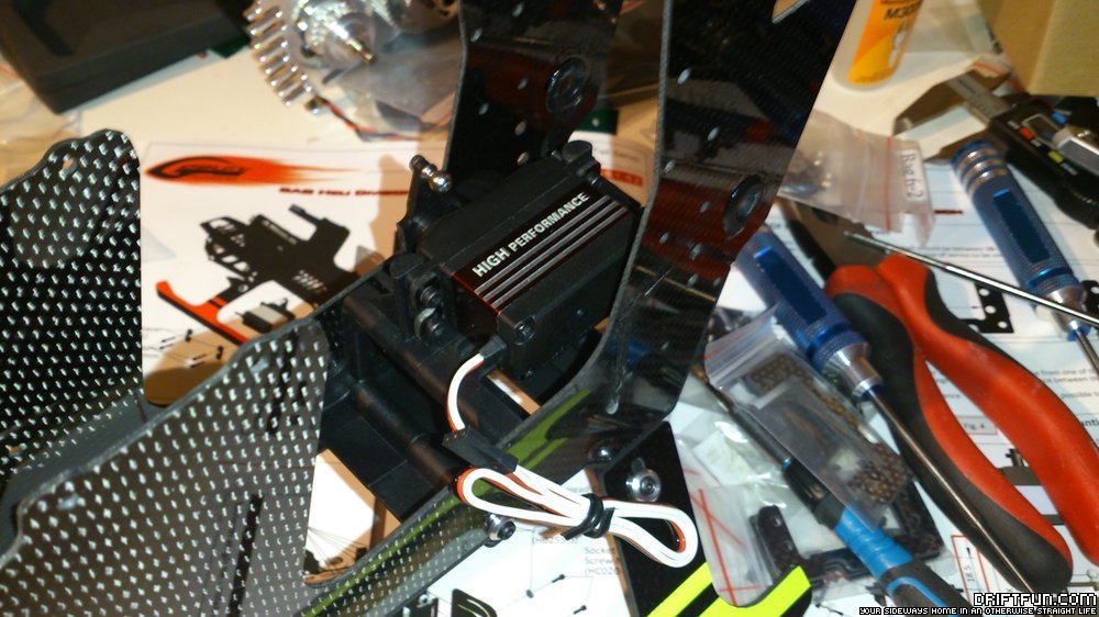

                        Servo på plass

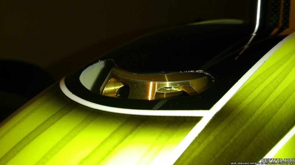

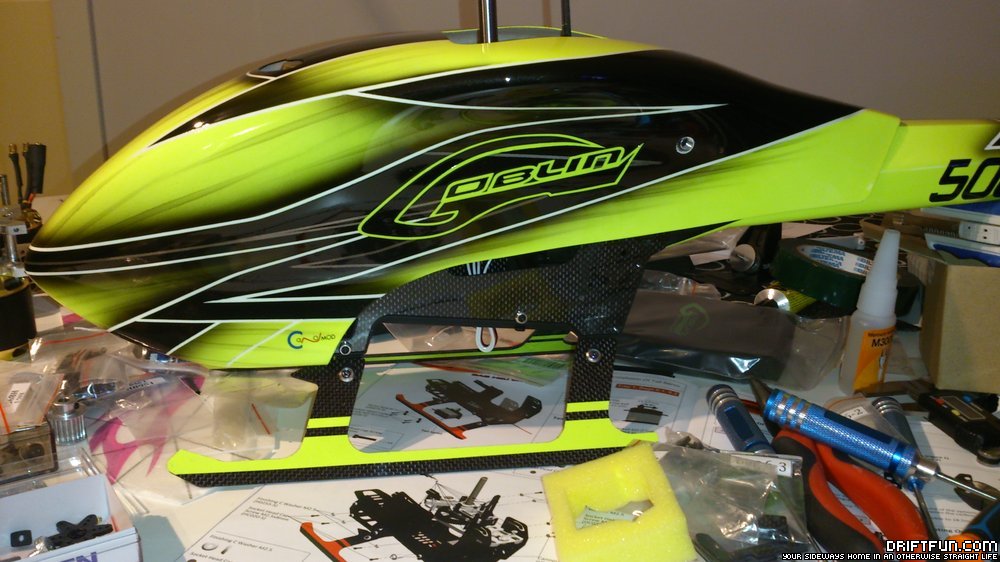

                        Med canopy
                        0.62mm klaring til canopy, "innafor detta"

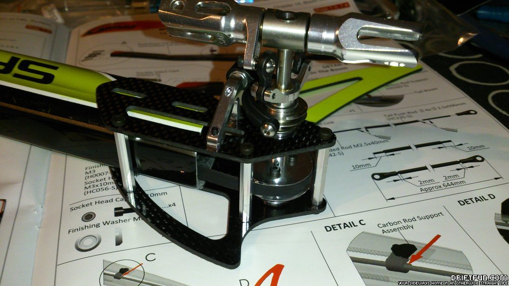

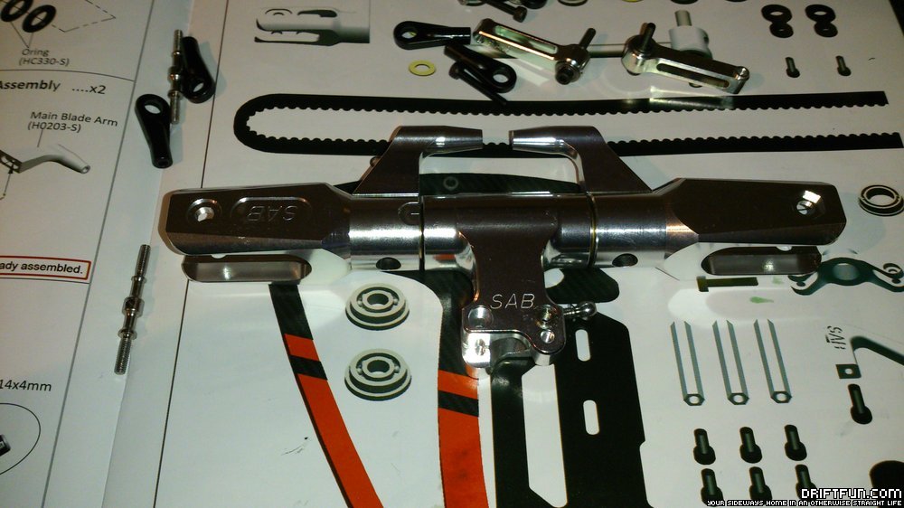

                            Hodet kommer umontert, dette er nytt
                            Grønn loctite på noen lagere på hps swashgreiene, blå på hodet, vær obs, var store mengder olje inni feathering, og på boltene. Hodet ble litt mere snug enn jeg setter pris på, men går seg nok til.

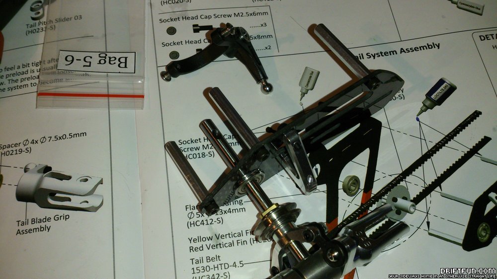

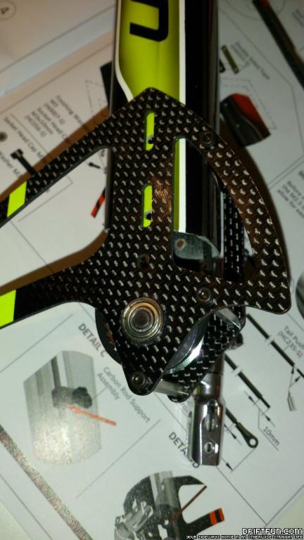

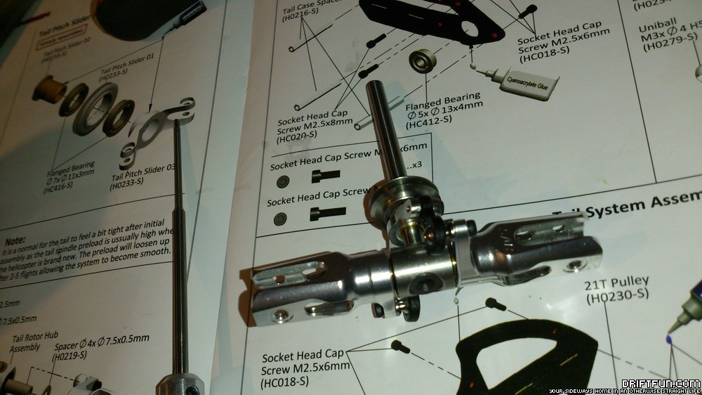

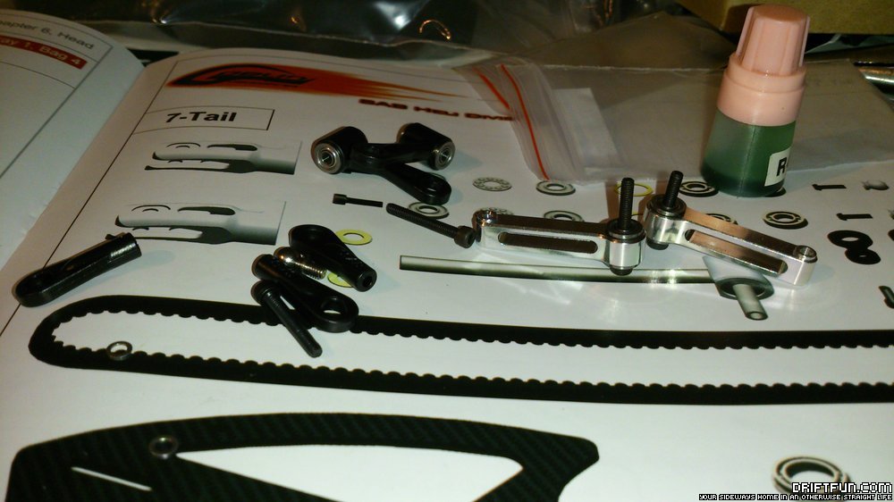

                              Halen må bygges selv, samme som hodet, vanligvis på goblins kommer disse ferdig, ingen større sak å sette sammen.
                              Pitch slidern sitter skeivt mot ballinks på grips her, trolig noe med geometri og at pitch linken går innvendig i bommen
                              Halen på vei sammen
                              Loctite setskruen på haleshaft mot pinion løst til du har skrudd sammen platene, så skrur du den til
