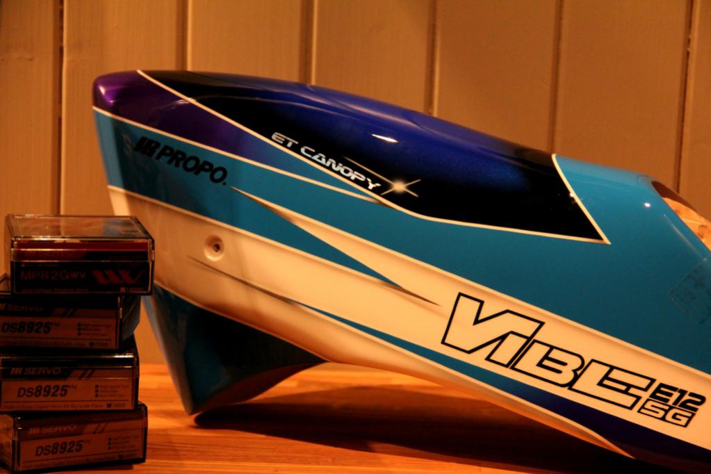

    Endelig kom helikopteret jeg skal bruke i F3N.
    VIBE SG E12 Hiroki Ito edition er en videreutviklet/ oppgradert versjon av fjor årets modell av Vibe SG E12. JR PROPO hadde med seg denne som de viste frem på Nürnberg messen i Tyskland i år, sammen med alle de nye kule tingene JR kommer med i nærmeste fremtid. Jeg tror det meste skal være dekket her (http://www.modellflynytt.no/thread33743.html)
    Mine første inntrykk da jeg tok i den nye VIBE E12en var at den har et enkelt og bra ramme design som gjør at den blir lettere og får enda høyere stivhet. 18mm høyt hoved drevet. Den har en solid konstruert hale som kan tåle 115mm hale blader.
    VELDIG BRA KVALITET!
    Utstyr jeg skal bruke:
    Scorpion Martin signatur motor
    Kontronik KOSMIK 200A cool

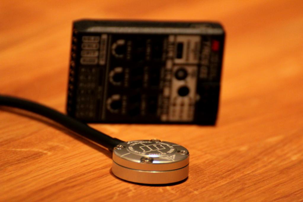

    JR TAGS01 flybarless gyro
    JR DS8925HV (Swash)
    JR MP82GWV (Wide Voltage) (hale)
    EDGE 713mm SE rotorblader
    EDGE 115mm haleblader

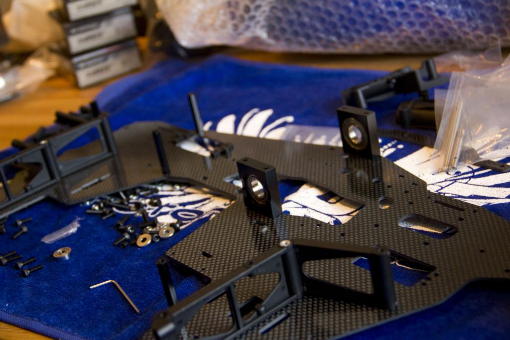

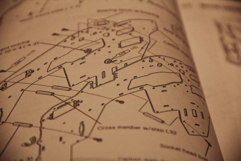

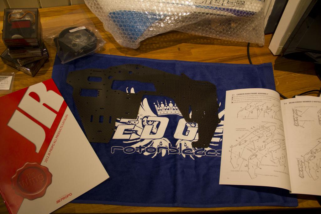

      Da er ramme byggingen i full gang på skrivebordet mitt

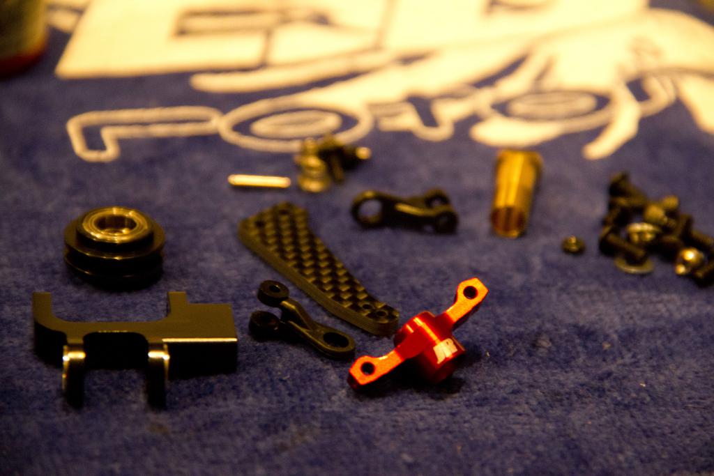

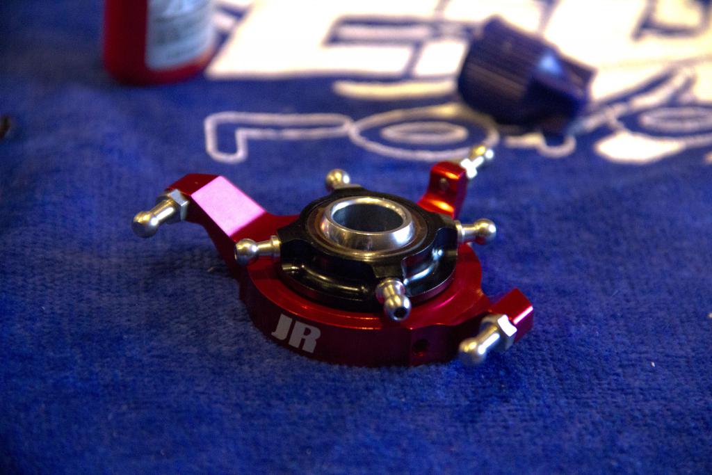

        Noen flere bilder av ramme byggingen.

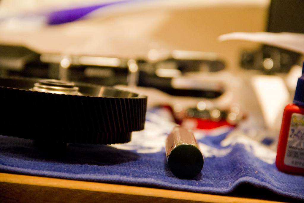

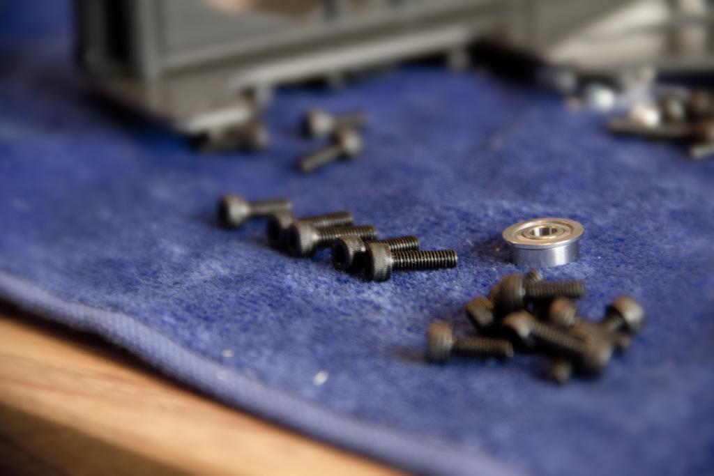

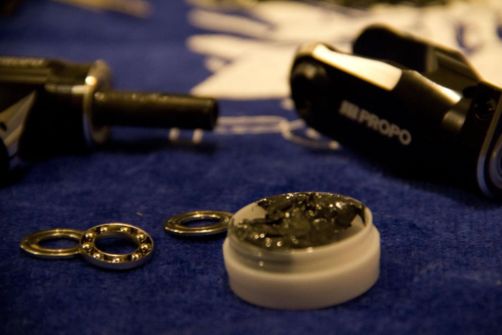

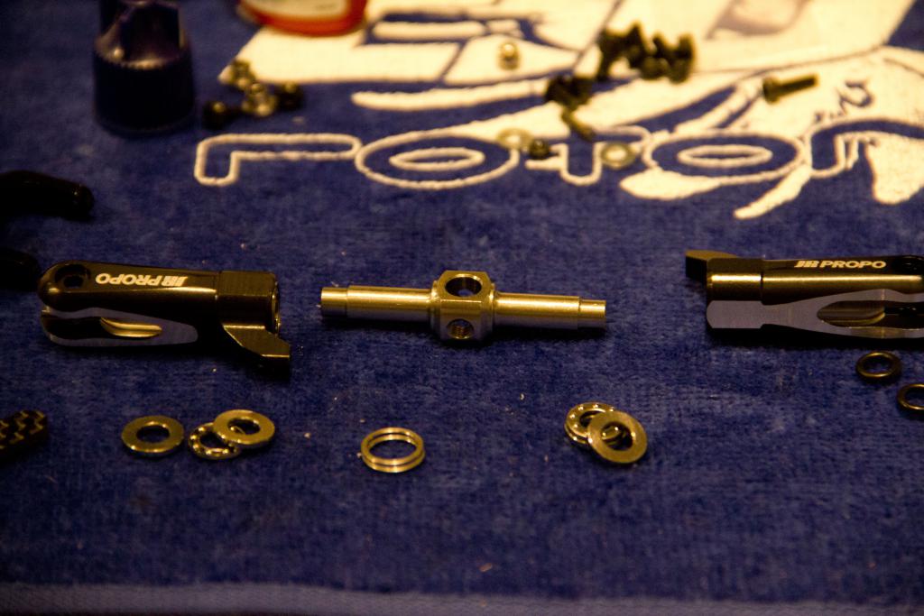

          Da var skole prosjektet levert inn i formiddag og byggingen fortsetter Alt av deler ser ut til å passe helt perfekt sammen så langt. Vil også trekke frem Lars Aage Olsens super hoved drev triks. Smør inn hoved drevet med grease for at det skal holde lenger. Dette er mest viktig for vi som flyr elektro, om du bruker nitro vil drevet bli konstant smurt med fule/olje.
          Også viktig å smøre thrust lagrene i hode og i halen.

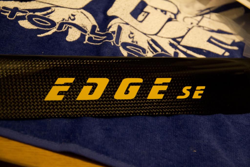

          Har også kommet en liten haug med blader siden sist.

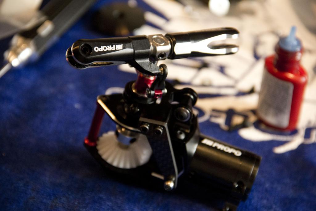

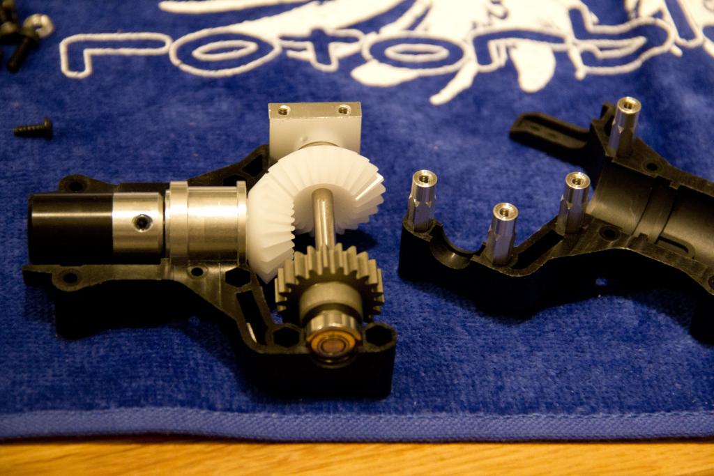

                    Bilder fra hoved drevet og hale byggingen

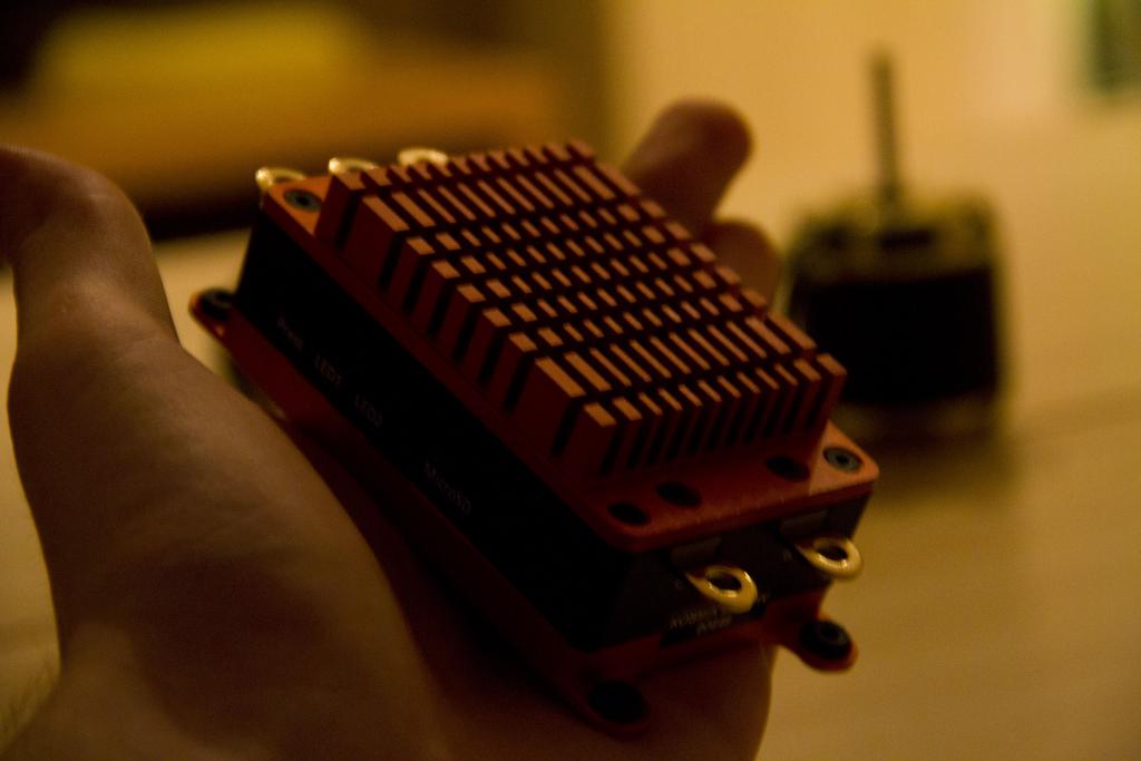

                        Jeg tenkte jeg skal snakke litt om ESCen jeg bruker i denne. For noen uker siden kom den nye versjonen av Kontronik sin toppserie KOSMIK. Den store forskjellen på KOSMIK COOL og KOSMIK er at Kontronik har laget en egen kjøleribb i topp-platen og en vifte, for at den skal bli kvitt mer varme.
                        Det er ikke bare at KOSMIKen tåler å levere MYE strøm, det flotte håndverket som ligger bak dette men også at den har en helt fantastisk innebygd BEC som kan levere opp til 20A peak og fra 5-8V. For å håndtere den enorme makten er KOSMIK utstyrt med gull faner i stedet for de kjente loddede kabler. I tillegg til tre kontakter for sensorer og telemetri, gir en rask micro USB-port for å gi ut og behandle driftsdata.
                        Når det gjelder programmeringen av KOSMIK er det bare å velge hvem mode som passer deg best, i mitt tilfelle valgte jeg mode 4 (heli mode).
                        Information Kontronik KOSMIK 200A
                        Cell count (LiPo): 5-14
                        Operating voltage [V]: 20-58
                        Continuous current [A]: 200
                        Maximum RPM with 2-pole-motor: 250,000
                        Size [mm] (without capacitor): 90x54x29
                        Weight [g] without cables: 200
                        BEC current continuous [A]: 7
                        BEC current maximum [A]: 20
                        BEC voltage adjustable [V]: 5-8
                        PWM frequency [kHz]: 8-32
                        Sensor ports: 3
                        Om noen få uker kommer det ut veldig mye spannede ekstrautstyr fra Kontronik, som for eksempel bluetooth overgang så du kan gjøre innstilinger fra en Android eller Iphone telefon. Det kommer også telemetri så du kan se fly informasjon på radioen, pluss noe annet kule saker Når det kommer flere nyheter fra Kontronik kan dere følge med på (RC-seilflysport)
