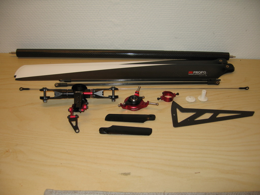

    Nex E6-550 kan kjøpes som ferdig kit, eller man kan enkelt bygge om en standard E6 slik jeg gjør. Noen forskjeller må man gjøre, noen bør man gjøre, og noen er totalt unødvendige men jeg gjør de likevel.
    Må gjøre:
    Det man må gjøre er å strekke halen slik at den går klar av bladene. Følgende deler må byttes;
    halebom
    torquetube
    hale pushrod
    halebom støtter

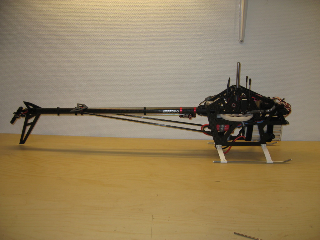

    Bilde viser donor modellen samt delene som inngår i strekkingen. Dvs med unntak av canopy, halebom støtter, hale pushrod og haleblader som jeg ennå ikke hadde i hus da bildet ble tatt.

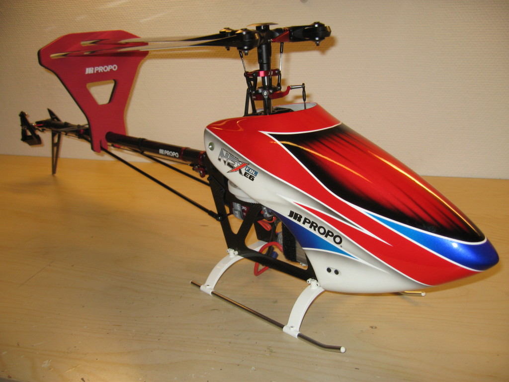

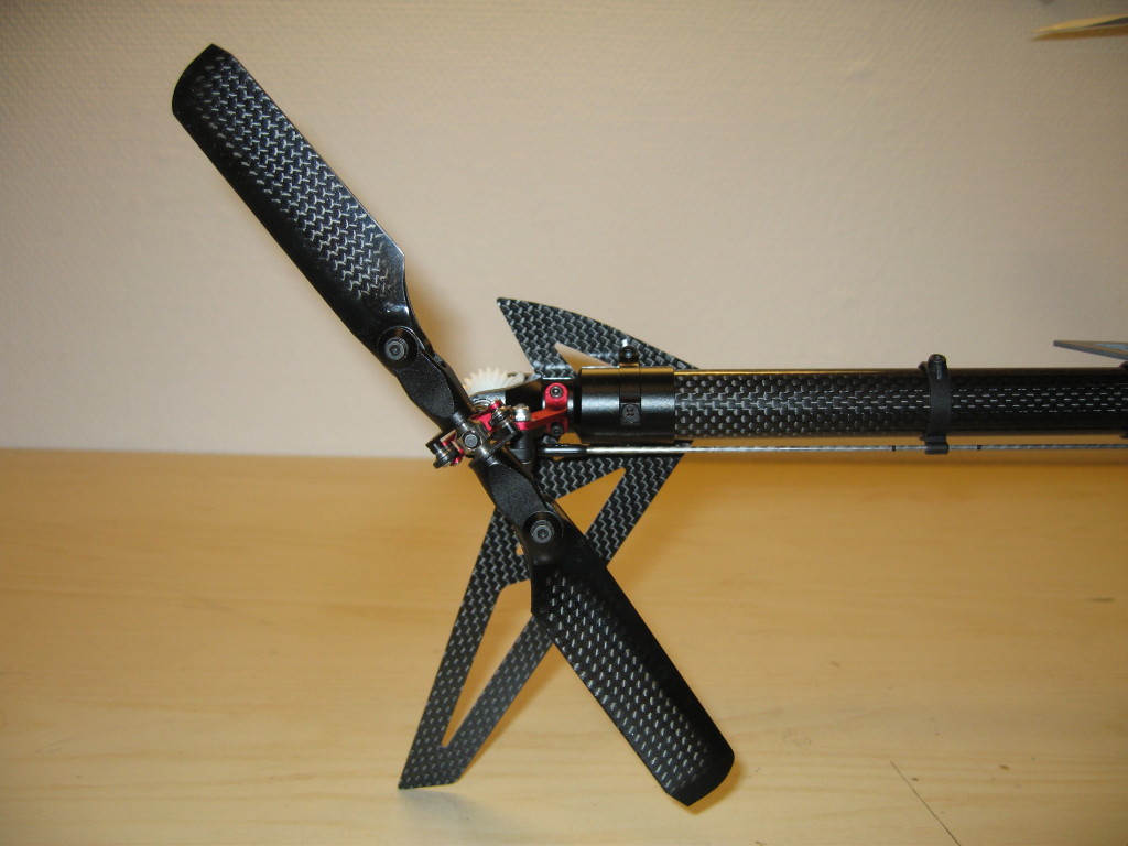

        Ombyggingen til 550 var ikke store operasjonen. En kort kveld så var det gjort. Etter å ha demontert delene vist over så satte jeg inn nye paraply drev i halekassen, Det er samme strl som de som satt der, men disse er av metall i stedet for plast. Det horisontale drevet som går i inngrep mot hoveddrevet er fortsatt plast, så det er nok dette som er ment å ryke ved uhell.
        Deretter byttet jeg pinjong på motoren fra 12T til 11T. Motoren er nemlig den samme på 500 og 550, så da drever man ned for å redusere turtallet. Deretter monterte jeg halekassen på den nye lengere halebommen med ny torque tube, pushrod og støttestag. Samme jobben som om jeg hadde knekt halen i en kræsj med andre ord.

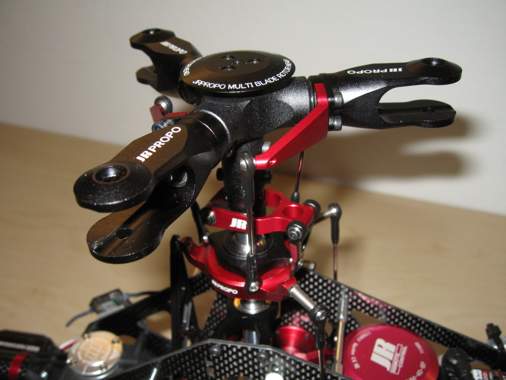

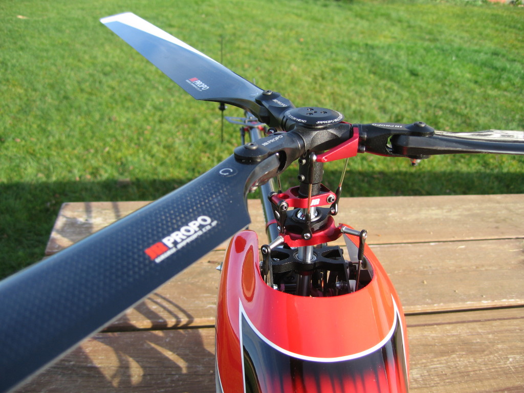

          Da er det 3-bladers hodet sin tur. Det kommer ferdig bygget og snasent pakket i en stor eske. Et sett på 3 stk balanserte 510mm blader følger med i pakken, i tillegg til noen bolter og 3 pushrods.
          Hodet til 550 strl heter for øvrig JR MB-331 og selges hos Elefun for kun 1995,- inkl blader.
          Finnes som tidligere nevnt også i 600 strl ( til E8 ) og 700 strl ( til E12 ).
          JR MB-331 Multi Blade Rotor Head - elefun.no - Radiostyrt hobby

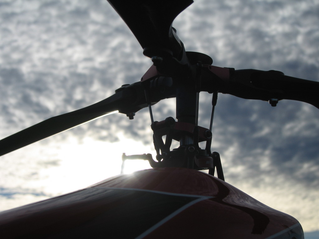

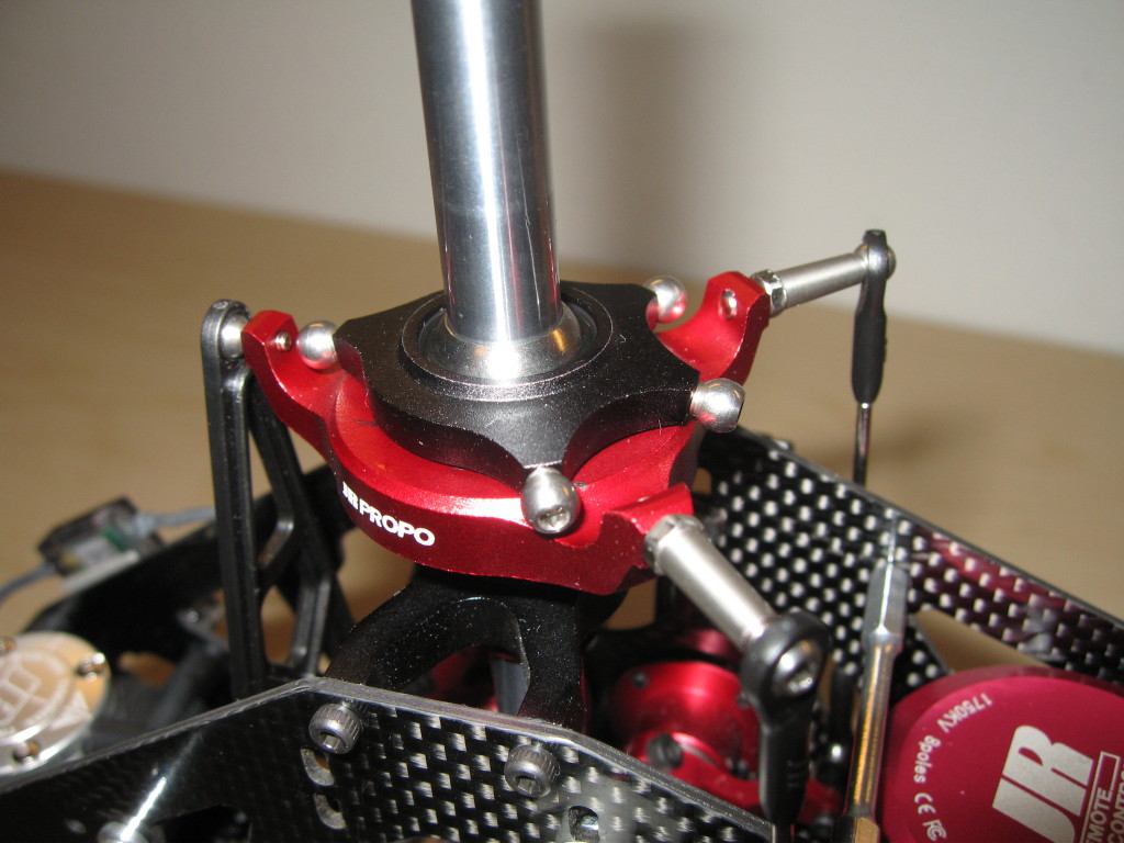

          Swash'en smetter rett på plass. Den er helt lik standard swash bortsett fra at innerringen har fler kuler. Tre kuler for swash linkene og èn til swashdriveren.
          Samme er det med hodet. Bare å skru rett på og smette på de tre linkene etter å passet på at de er klin dønn like lange.

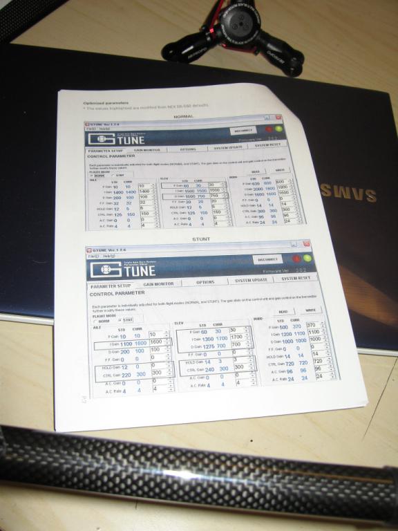

                For 3-blads hodet må gain reduseres noe i FBL gyroen. For TAGS01 brukere følger det med en oversikt over nye parametre man må sette via Gtune softwaren. Til det behøves en USB adapterkabel, og for de som ikke måtte ha en slik så følger også det med i kit'et. SW lastes gratis ned fra JR sine websider.

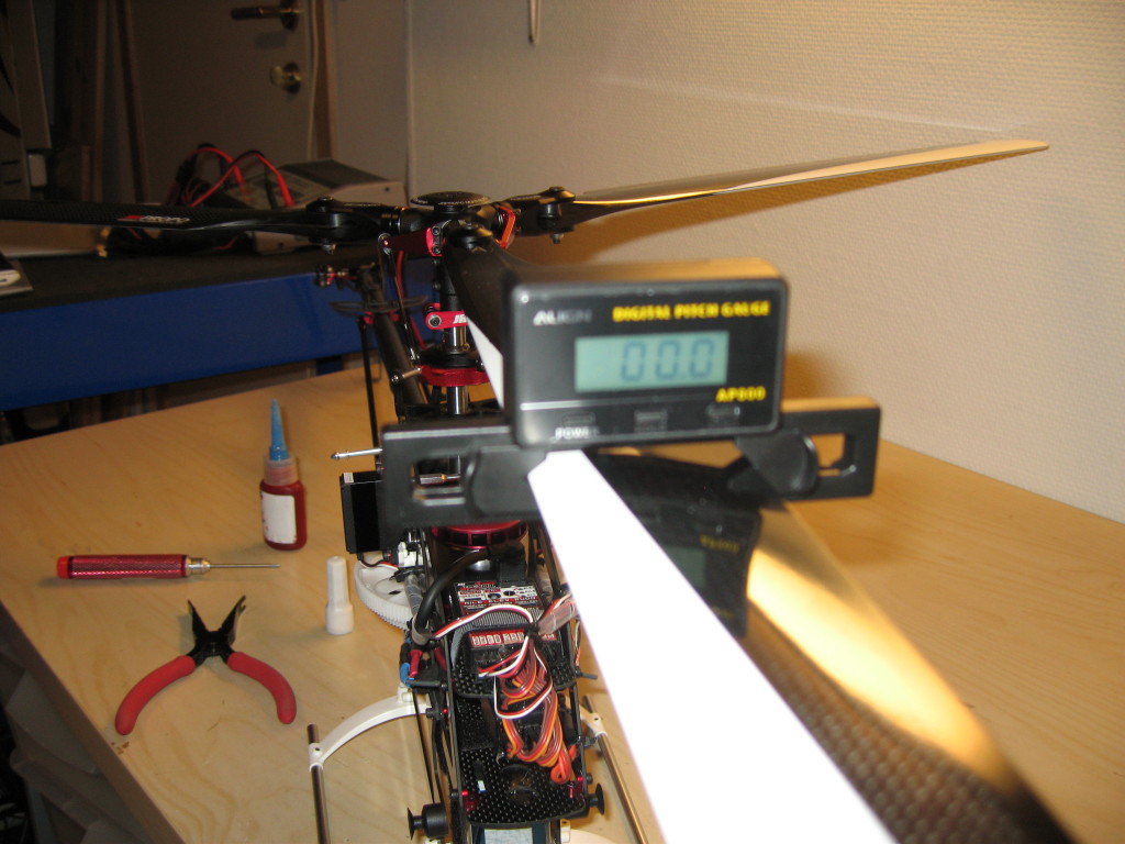

                Deretter sjekker jeg at jeg har null Pitch på alle tre blader. I det opprinnelige kit'et følger det med en såkalt jukse flybar til å sikte langs med en pitchmåler. Denne passer og på 3-blads hodet. Det stemte på første forsøk.
                Jeg sjekket også med en digital pitchmåler. Jeg nullstilte den ved å legge an mot hodeknappen og målte deretter på hvert enkelt blad. Det stemte også da. Mitt vanlige triks med å folde bladene tenkte jeg ikke på å prøve i farten faktisk, men jeg vil tro det vil funke også her.

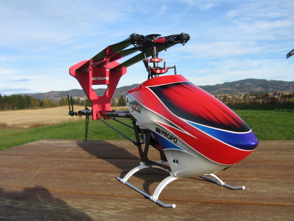

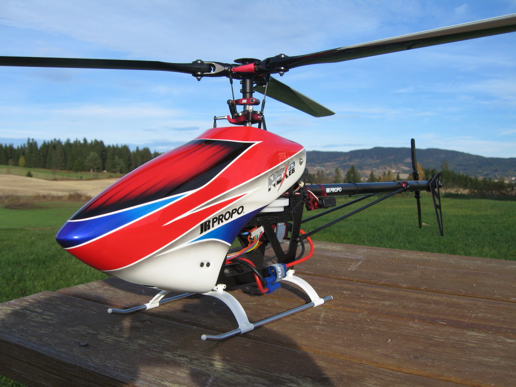

                Deretter var det bare å skru på de nye halebladene, som for øvrig var 85mm carbonblader, og å smette på den nye canopyen. Så da spørs det om jeg ikke må komme meg en tur på stripa en av de nærmeste dagene så jeg får prøvd greiene. Tøff å se på ble den i allefall, så veldig fornøyd så langt

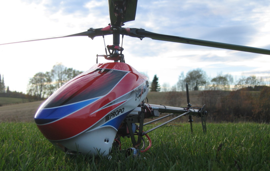

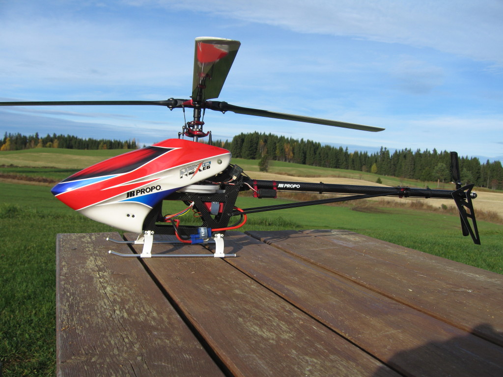

                    Da ordnet det seg med Maiden allerede i ettermiddag. Tok turen til Holmen etter jobb, og der var det knallforhold.
                    3-blads hodet merker jeg fort at ikke behøver samme turtall som et 2-bladers. Motor var drevet ned fra 12T til 11T siden jeg har økt til 550 disk, men jeg hadde ikke gjort noe ytterligere med headspeed'en. Så throttle kurva lå på det samme som før som på idle 1 var flat 80%. Jeg endte opp med flat 67,5 til slutt.
                    Jeg merker og at responsen på cyclic ble veldig voldsom. Jeg hadde ikke gjort noe på det heller, så dualrates i radioen sto på 70 fra tidligere. Jeg endte opp med å justere ned til 60 her.
                    Gain ble justert ned i TAGS01 parametrene, og akkurat det funket helt fint. Ingen tegn til oscilleringer av noe slag. Men skulle jeg beholdt den raske cyclic'en måtte jeg justert noen parametre for å fått mykere stopper.
                    Jeg måtte og justere litt ned på flytiden. Fra opprinnelig 4 min som E6 (500) til 3,5 min på E6-550 3-blader. Jeg måtte og flytte batteriene veldig langt frem for å balansere ut den lengere halen. Sånn sett hadde det vært fordelaktig med litt større og tyngre batterier. (Fløy med 6S 2650 nå). Og da ville jeg kunne fått tilbake en lengere flytid også.
                    Nå er det lenge siden jeg har flydd denne i 500-versjon. Lenge siden jeg har flydd noe som helst faktisk. Så det er ikke så lett å sammenlikne da. Men jeg mener den er blitt et langt bedre heli å fly. Veldig stabilt og fint. Men hvor mye 3-blads hodet har å si oppi det hele kan jeg ikke si sikkert. Bare det å øke fra 440 til 510 blader gjør jo mye i seg selv. Men løftet er enormt i dette hodet kontra et vanlig. Når jeg drar TH en meter over stripa for å lande så føler jeg den henger i en evighet sammenliknet med ellers. Så for gutta som liker auto'er tror jeg dette kan være fine greier.
                    Til slutt må jeg si at denne modellen gjør seg mye bedre som 550 enn 500. Det er ganske høy kropp og hode på den, og jeg synes proporsjonene blir mye mer riktige med den lengre halen og 550 disken. Så ja, jeg er knallfornøyd med resultatet

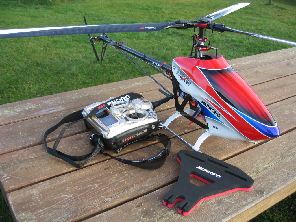

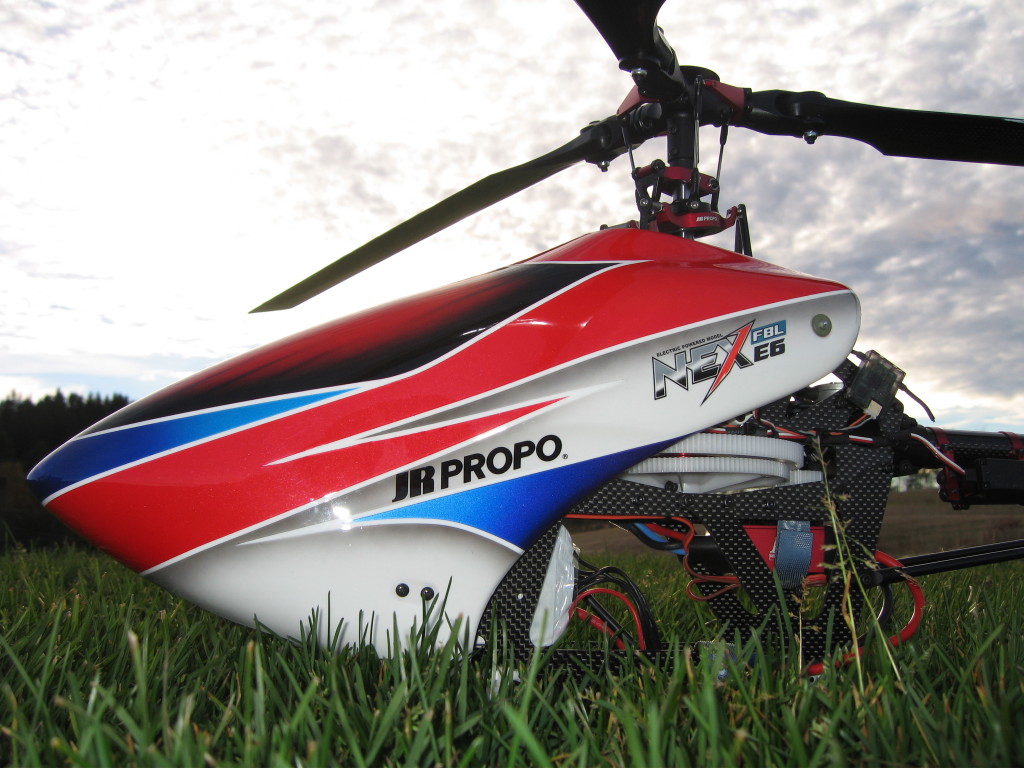

                    Noen bilder fra Maiden:
                      Anders e fikk med seg en av dagens flighter på film. Den som liker smack blir nok veldig skuffet. Her er det ren søndagsflyging.
                      Ellers må jeg si at jeg liker denne svært godt etter oppgraderingen. Selv om dette hodet blir nok litt tungt til den orginale motoren. Den fungerer helt fint til min flyging, men noe overskudd av Power er det ikke. Også merker jeg stor forskjell på ytelsen til batteriene. Gens Ace 2650 55c fungerte veldig fint, men jeg merket klart at motoren slet ved litt lengre tids belatstning med nano-tech 3300 25C. Men ingen av batteriene ble spesielt varme etter endt flight. Relativt lav headspeed hjelper nok mye i så måte.
