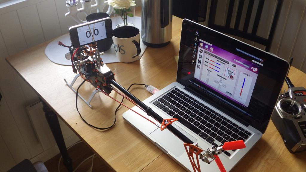

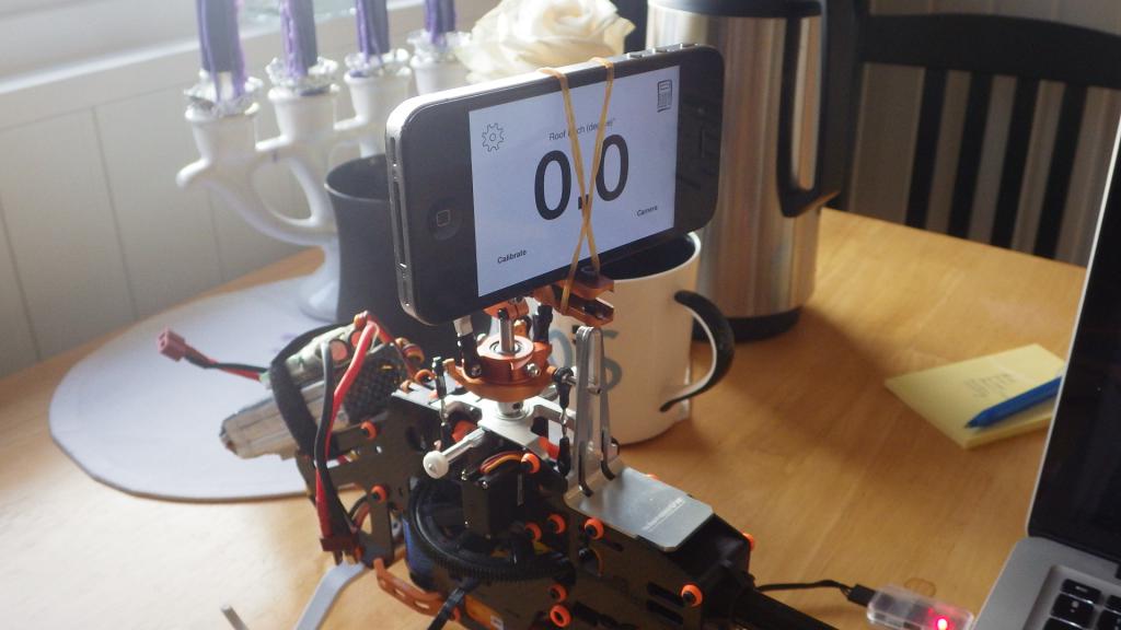

    Bilde 1 og 2
    Fekk omsider ordna meg WinXP på maccen slik at eg slapp å sitte på loftet på "serveren" min for å kalibrere og sette oppsett

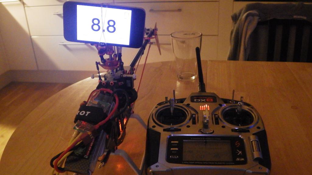

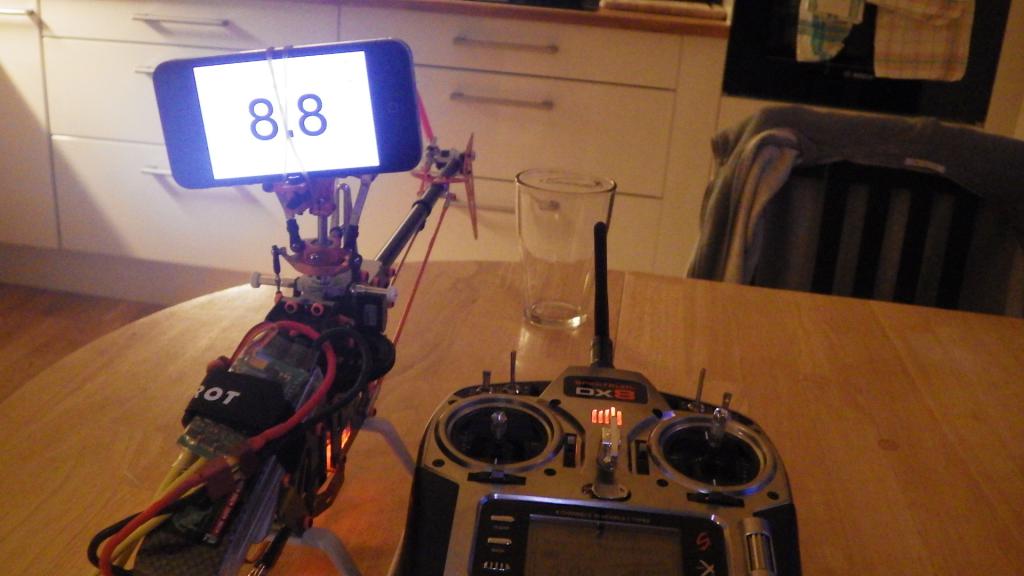

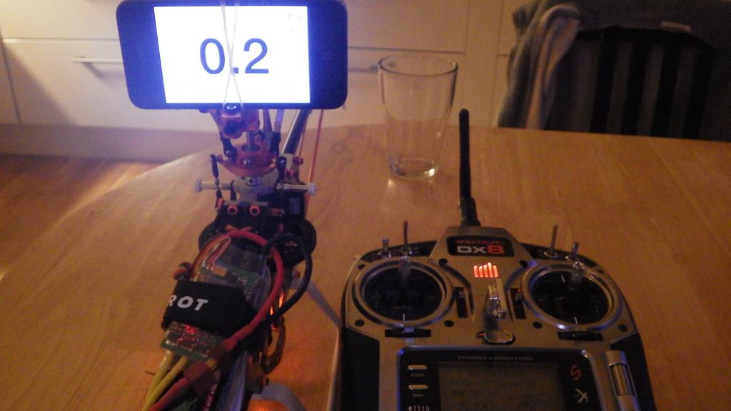

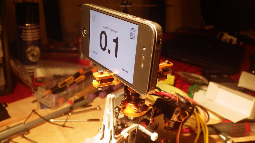

    Bilde 3 og 4
    Prøvde meg først med pitch gauge, men fann ut at Iphone metoden var omtrent like nøyaktig. Vart pluss/minus 0,1-0,2 grader feil når eg gikk tilbake i 0 posisjon, litt slark i ballinkane som går ned til servoane. Nappa litt i dei, men dei henge godt. Håpe ikkje det gjer alt for mykje utslag med det. det var iallefall likt på begge sider, so det må no berre bli slik. Adventslysa skal eg rydde vekk på laurdag, termos kjøpt på Europris.

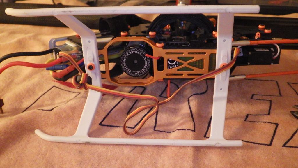

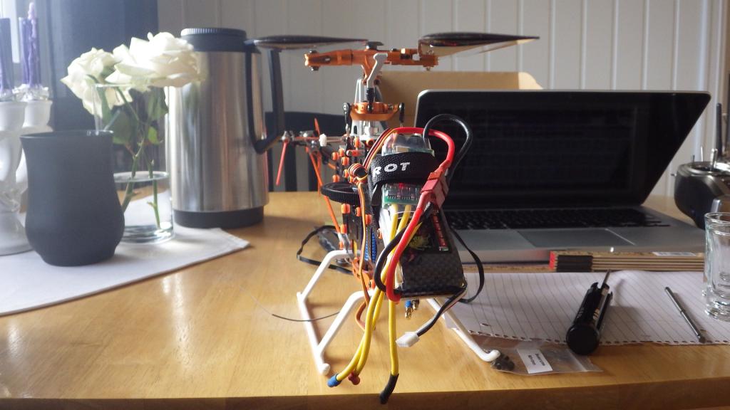

    Bilde 5 og 6
    ESC provisorisk festa for kalibrering

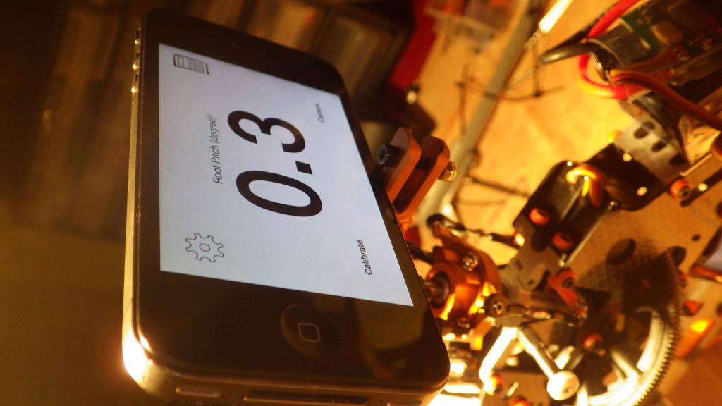

    Bilde 7-8
    Var sopass mektig fornøgd med Iphone løysinga at eg legg ut enda meir bilde.

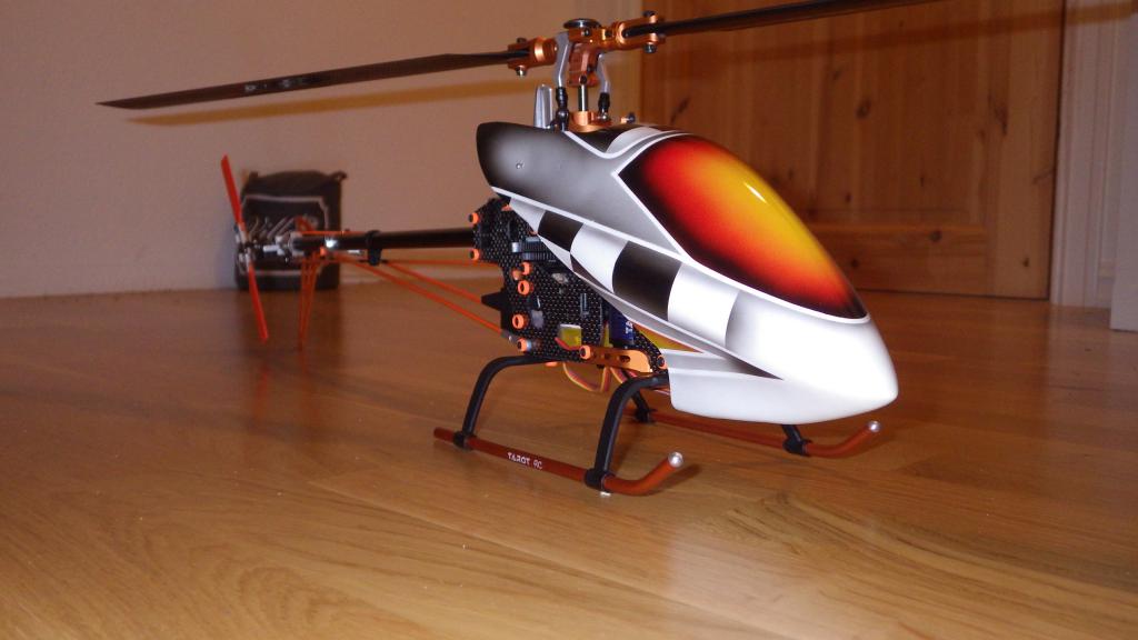

      Bygg "nesten" ferdig
      Da skal helikopteret vere omtrent flyklart
      Trur batteriladder kom i posten, so den kan hentast på mandag.
      So no gjenstår å manne seg opp til maiden, ladde opp batteria, finne ei løysing på ledninga fra esc til mottaker og vindstille forhold

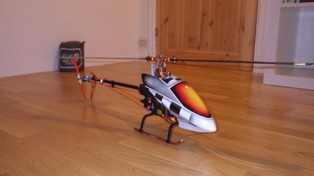

      Skifta landingsgear idag, syns det blei ganske naaajs Eg venta på "kabelstrømper" til alle ledningane for å rydde opp i det slik at det ser fint ut.
      Bilde 1
      Bilde av gammalt landingsgear og esc kabel som skal leggast beire til
      Bilde 2 og 3
      Favorittcanopy og nytt understell
