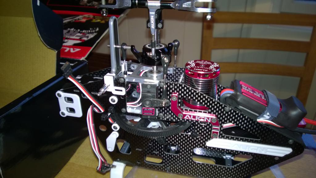

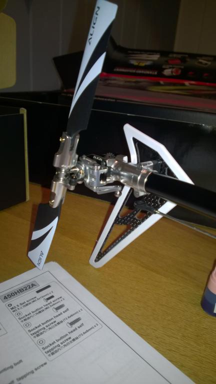

Sakene ankom fra det fjerne østen i går, og bygging ble det!
Har de snudd esken på gøy sånn i tilfelle tollerne skulle åpne den?
Batteri, verktøy og pitch gauge kom før helga.

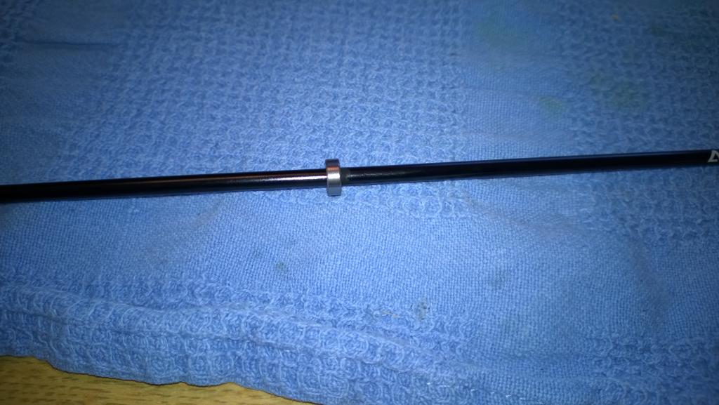

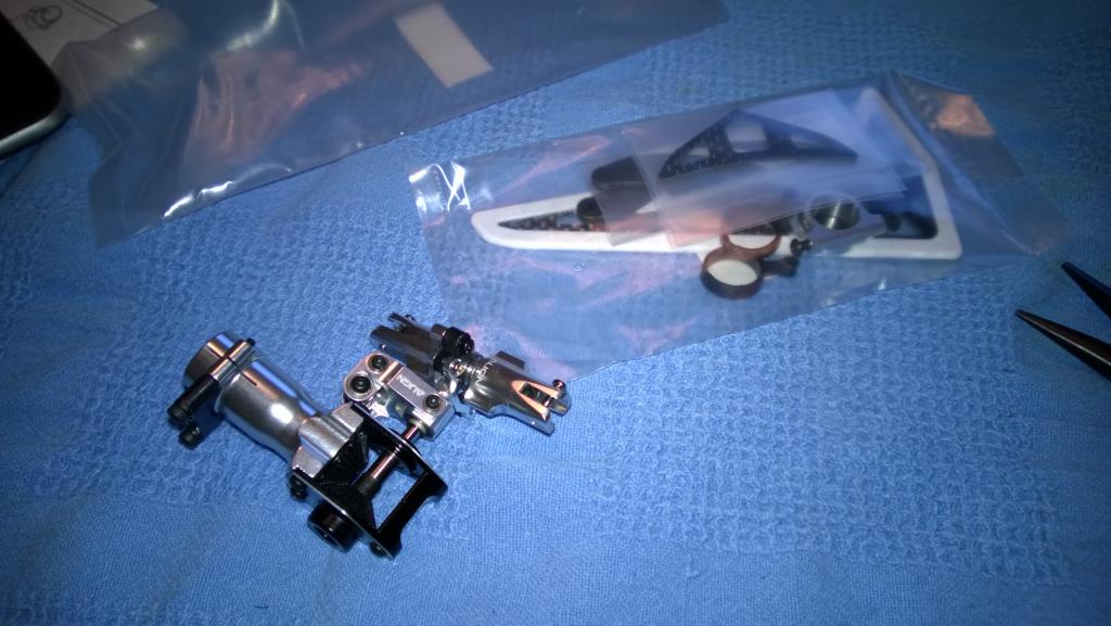

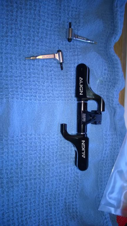

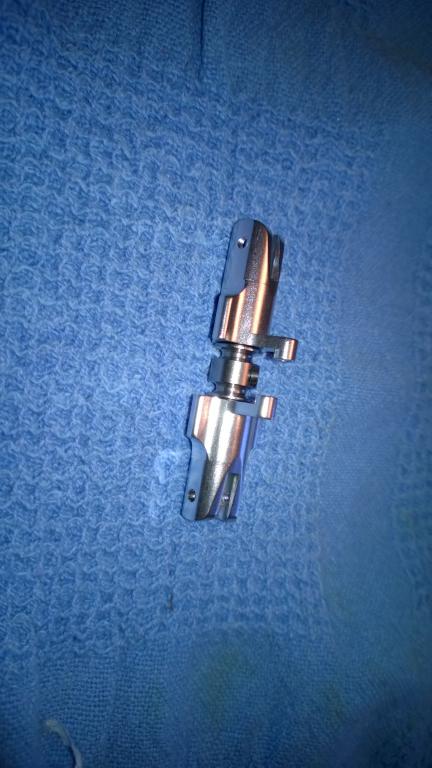

Pakka ut og sett igjennom sakene. Fikk ikke montert ferdig hodet siden det ikke fulgte med fett til thrust lagerne (hva heter disse på norsk?).
Lenkearmene ble montert med loctite og sitter som et skudd. Venter med å loctite hode til jeg har fått fett på disse omtalte lagerne.

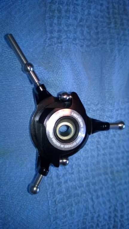

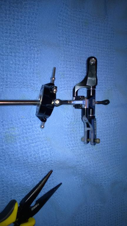

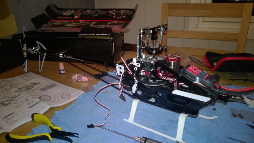

Loctitet balllinkene på swashen, bortsett fra elevator. Tar den når jeg monterer AR saken.

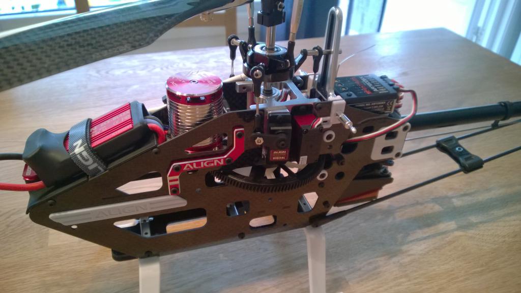

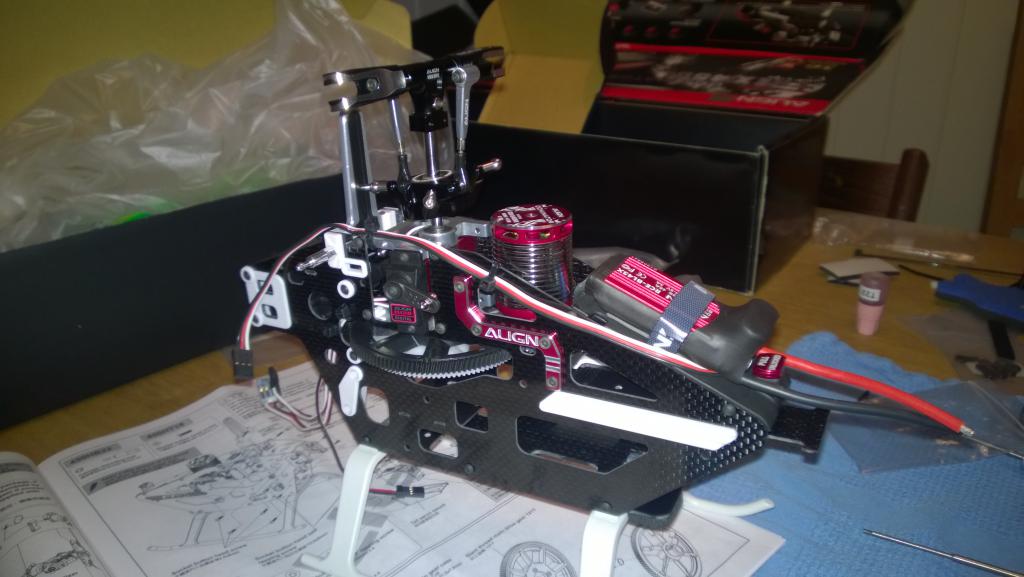

Swash og hode løst montert på akslingen.

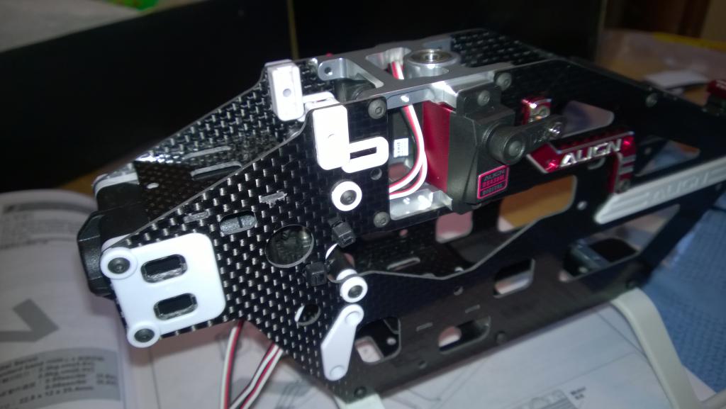

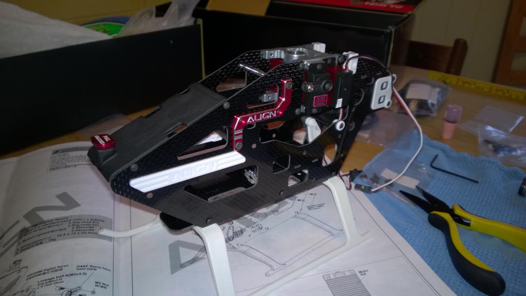

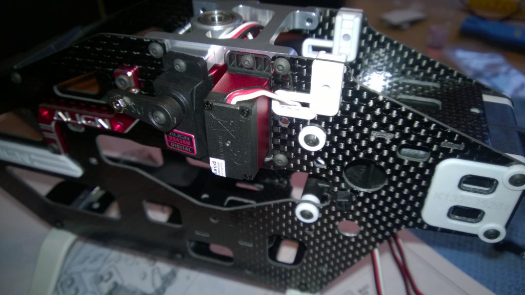

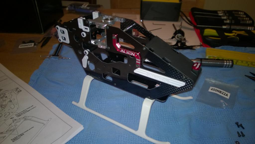

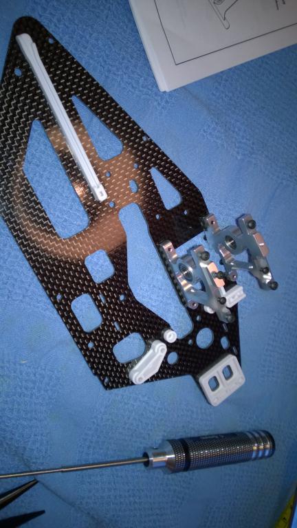

Montert aksellagerholdersak på ene rammesida.

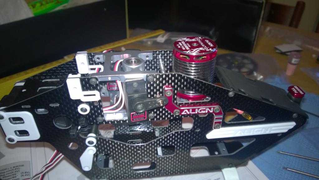

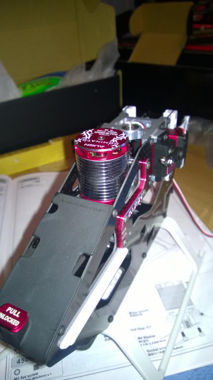

Iveren tok overhånd, og plutselig så var hele ramma satt sammen. Takk til Premium2006 som bemerket at det var lurt å sette inn haleboksen før man skrudde sammen begge sidene. Ser nå i etterkant at det hadde blitt et mas å få den plassert i henhold til veiledninga

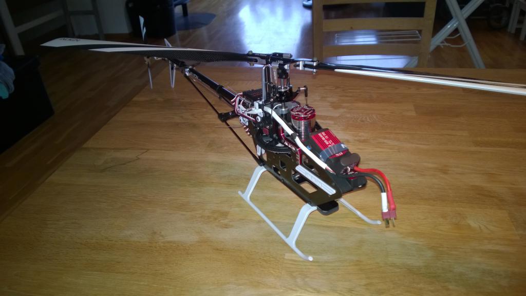

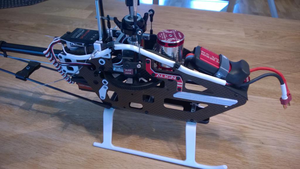

Da er det å anskaffe noe fett som jeg kan bruke på thrust bearing og feathering shaft etter jobb i dag. Fremdeles endel som gjenstår før hele ramma er komplett med elektronikk og slikt.

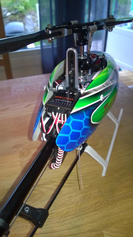

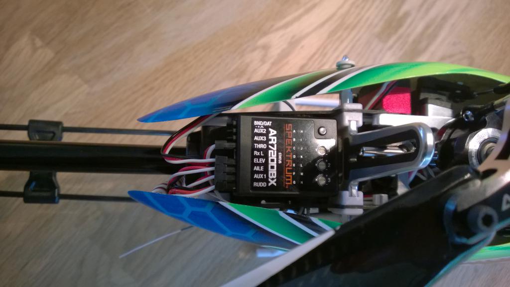

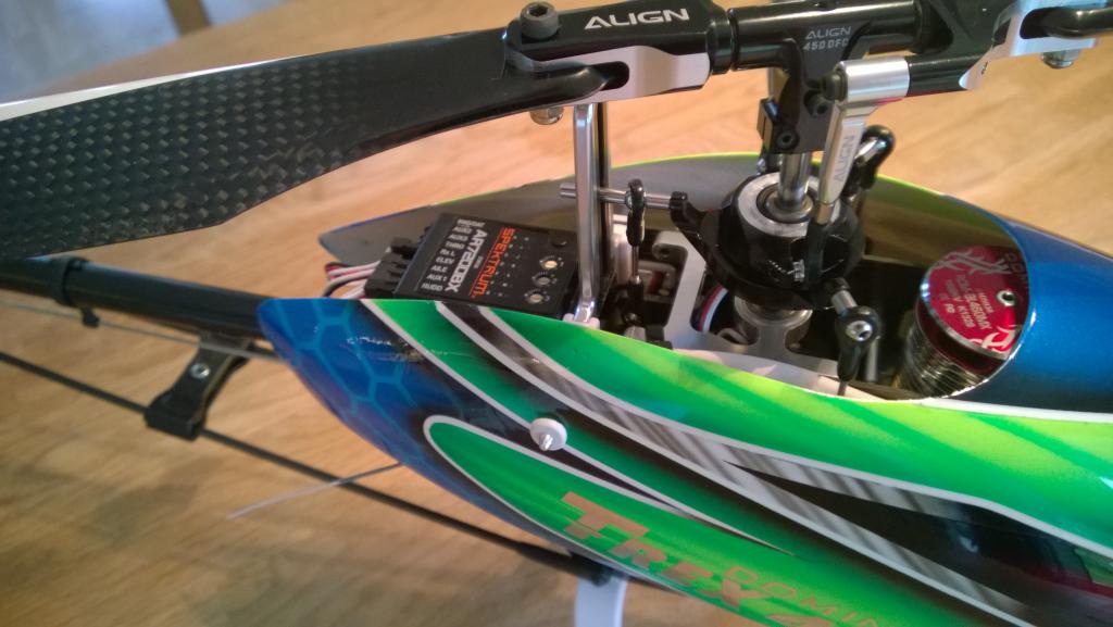

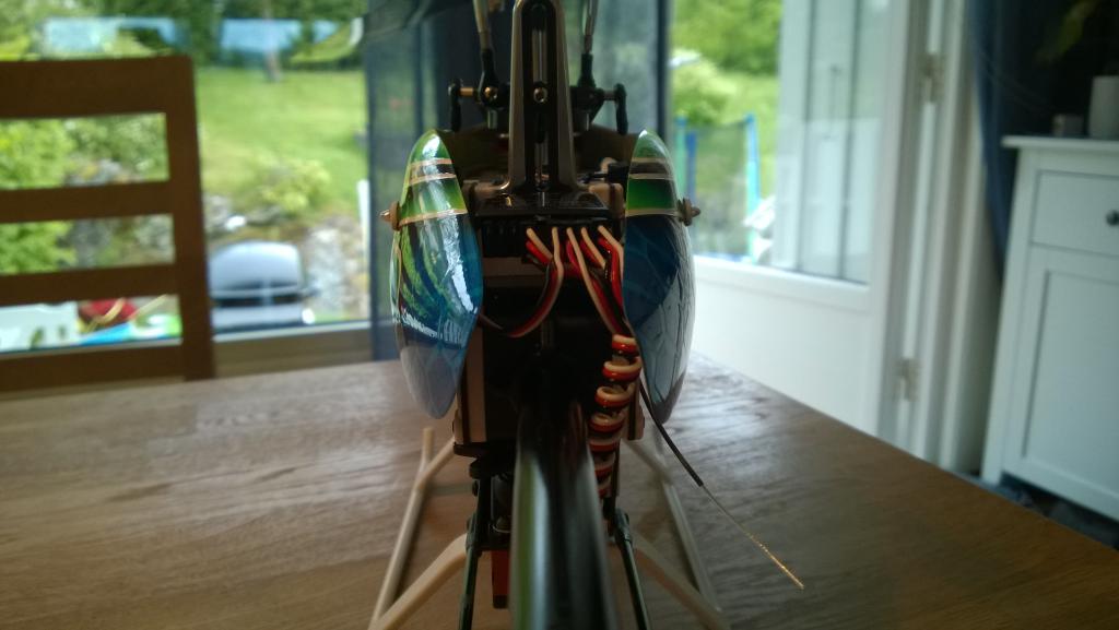

Jeg så på en monteringsvideo på youtube, og de kunne se om ut ledning fra ESC kunne være litt kort når jeg skal ha mottakeren (ar7200bx) på den øvre gyroplassen? Noen tips til hvor jeg kan legge ledningene?
I samme video så jeg at han ikke demonterte tannhjulene, og oljet enveislageret. Kan jeg bruke dette as-is, eller bør jeg demontere og smøre? Isåfall hva skal jeg smøre med?
