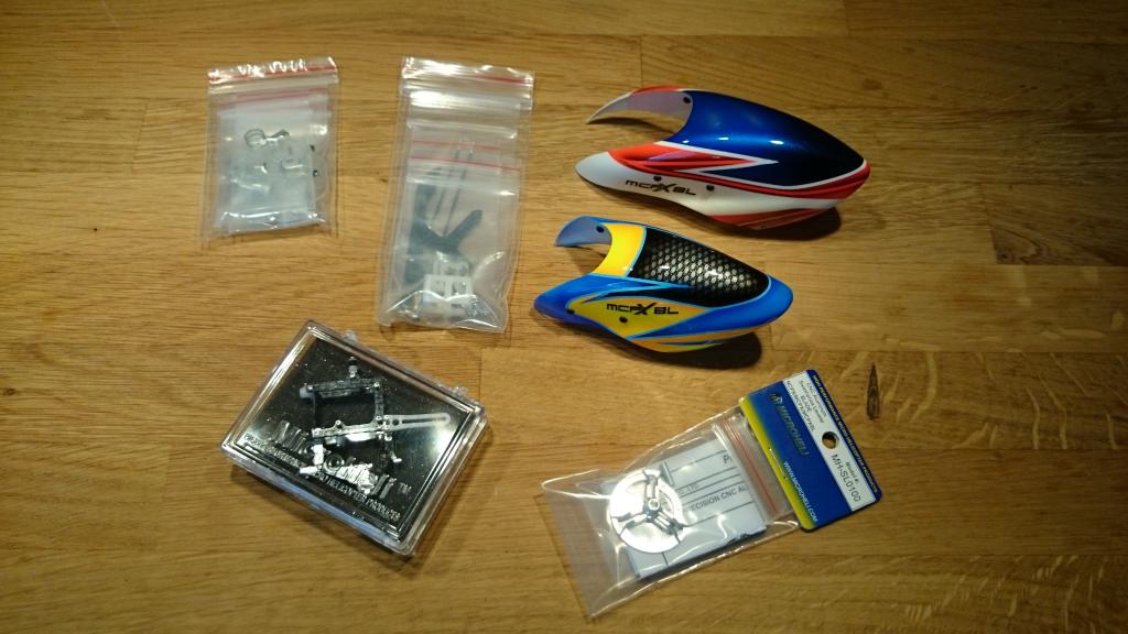

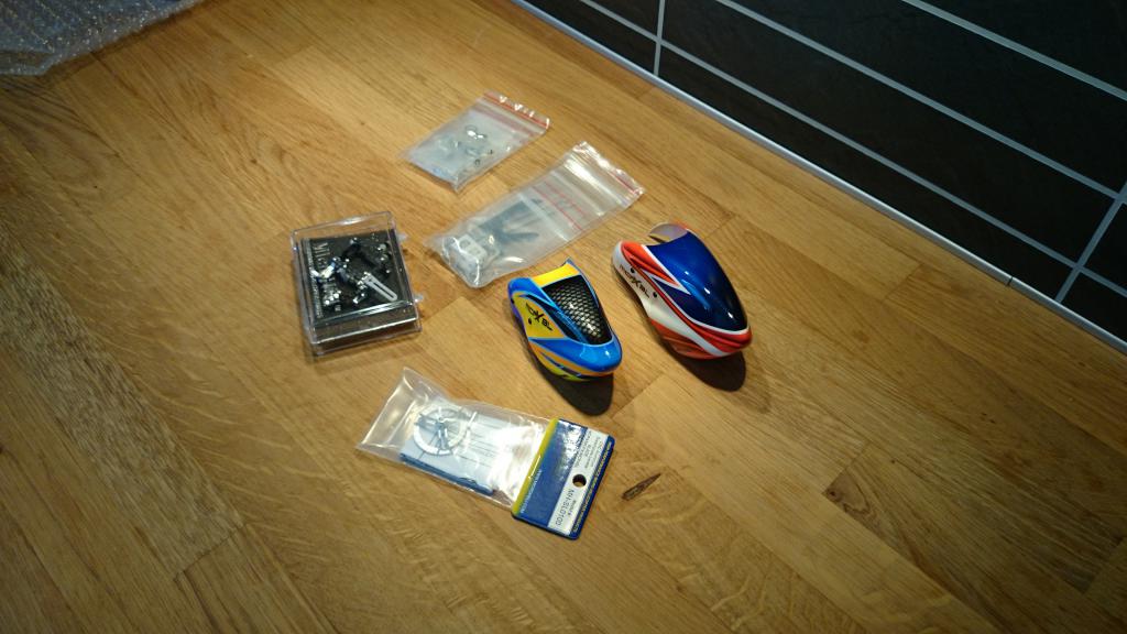

    Mitt første CP helikopter skal få en kraftig oppgradering. Jeg eier ikke mindre enn to Blade mCPX BL, en haug ekstra deler, og siden de fortsatt er mye moro å fly tenkte jeg det kunne være interessant å bygge sammen et MicroHeli mCPX BL. I dag kom de siste delene fra MicroHeli og byggeprosessen har begynt!

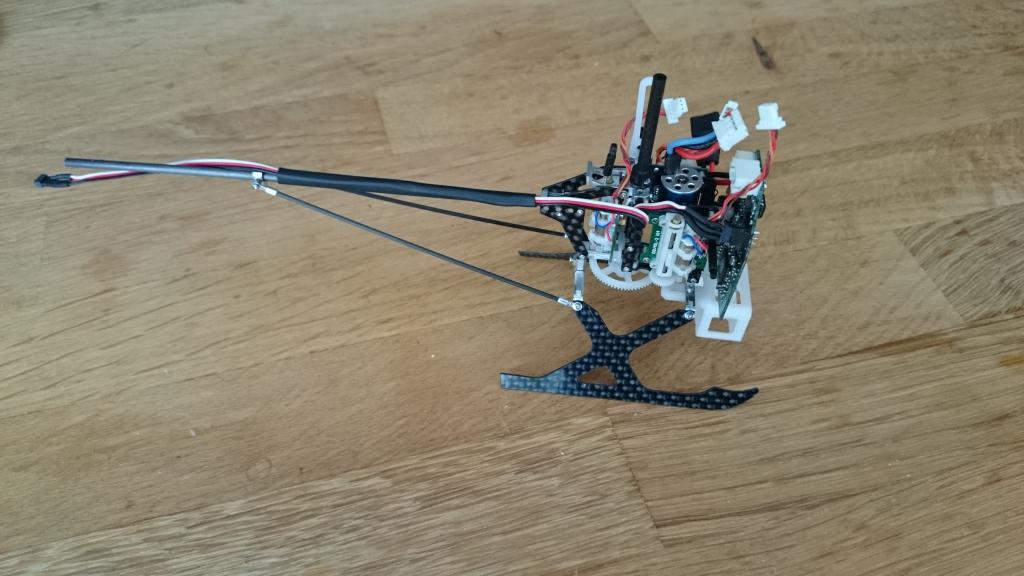

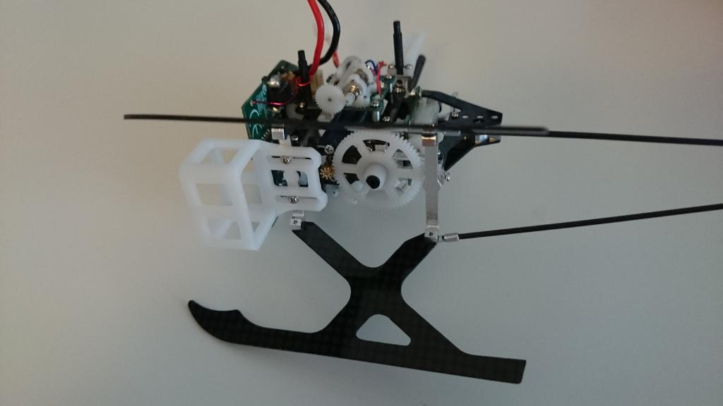

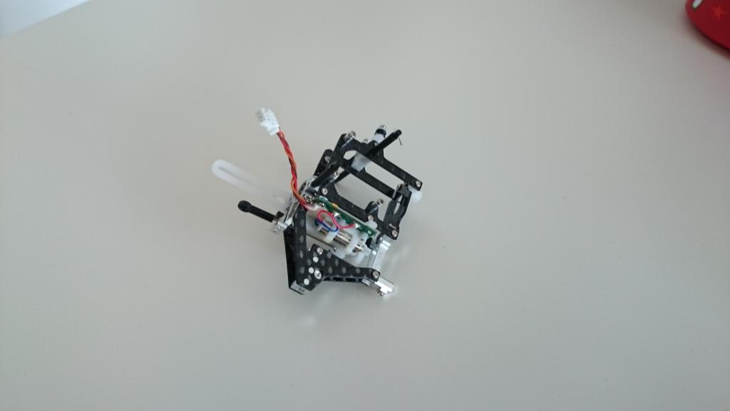

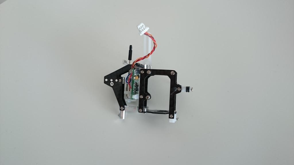

      MicroHeli -rammen kom ferdig montert, men måtte allikevel gå over skruer med loctite.
      Første trinn er å lete frem pinsett slik man får montert servoer og motor!

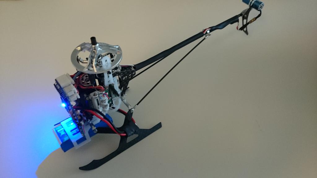

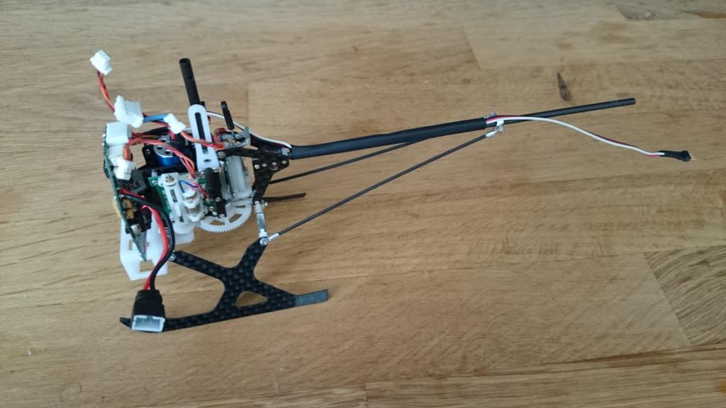

      Understell og halebom blir neste trinn. Jeg bruker gummi -isolert ledning fra Lynx til halemotor.
      Alt trekkes i krympestrømpe langs halebom.

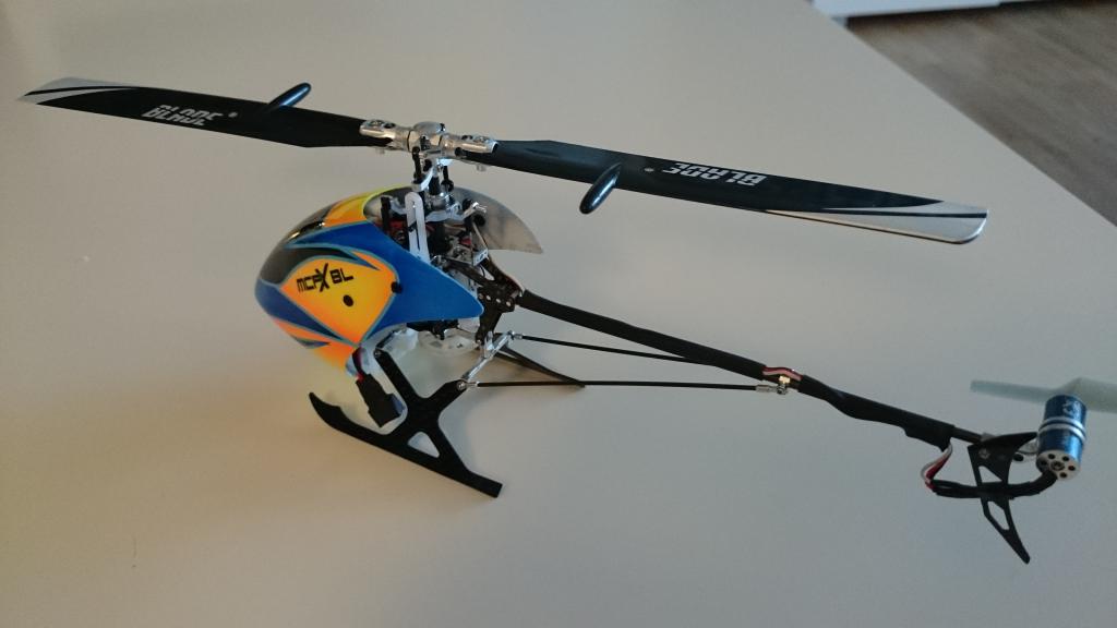

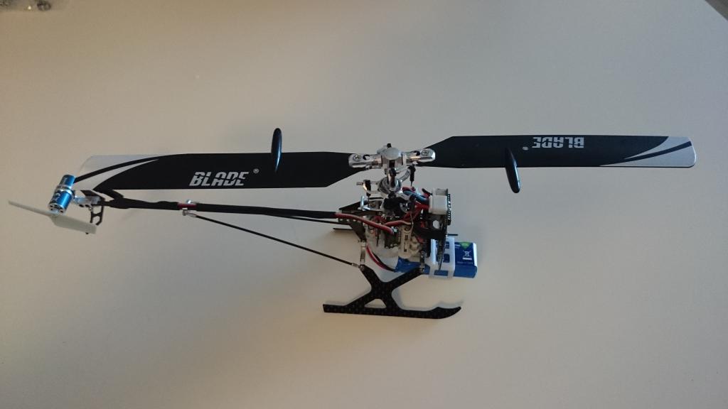

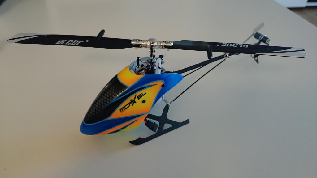

            Da er den ferdig bygd!
            Kvaliteten på MicroHeli -komponentene skuffet ikke.
            Har test hovret helikopteret og det virker veldig solid. Kan merke at det er langt mer presist enn før oppgraderingen. Tar en skikkelig maiden i helgen!

              I dag var det dags for tur til feltet! Hadde med min gamle (orginale) mCPX BL for å sammenligne litt.
              MicroHeli -utgaven føles mye sterkere sammensatt, den står mer stødig på bakken, mye pga. landingsunderstell som er stivere og bredere. I lufta merkes det umiddelbart at den hovrer lettere, mindre korrigering er nødvendig, og den er mer nøyaktig og responsiv i svinger/kurver med retningsendringer (typisk 8-tall øvelser). 3D øvelser som flips og rolls krever fremdeles veldig god pitch management, men på den positive siden er den lettere å korrigere da stikke -bevegelsene blir mer nøyaktige. Jeg har hørt at større halerotor -blader skal hjelpe på utslagene halen typisk får under harde pitch manøvere, uten å ha testet dette selv.
