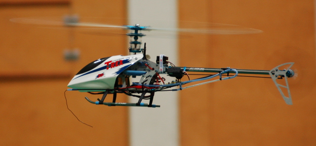

En meter antenne på 450se og en 30cm antenne rør. Hvordan har derre med 450 løst dette problemet? Går det ann å kappe den til halv bølge(50cm)?

Eller en base loaded, denne sitter riktignok på 600n da jeg syns den er litt stor for en Trex 450

Jeg har rutet antenna mi i en fuelslange helt bak til horisontalfinnen på halebommen. Den ble litt lang så jeg snurra den bare opp rundt fuelslangen slik at lengden ble akkurat.
Usikker på om det har noen betydning for rekkevidde eller støy, men har ikke hatt problemer med dette enda. Har ca 30m rekkevidde med senderantenna inne.-=-Trondheim Mfk-=-
