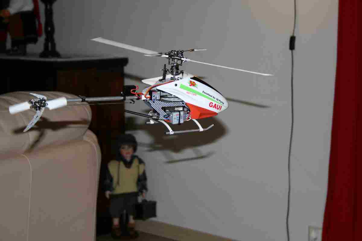

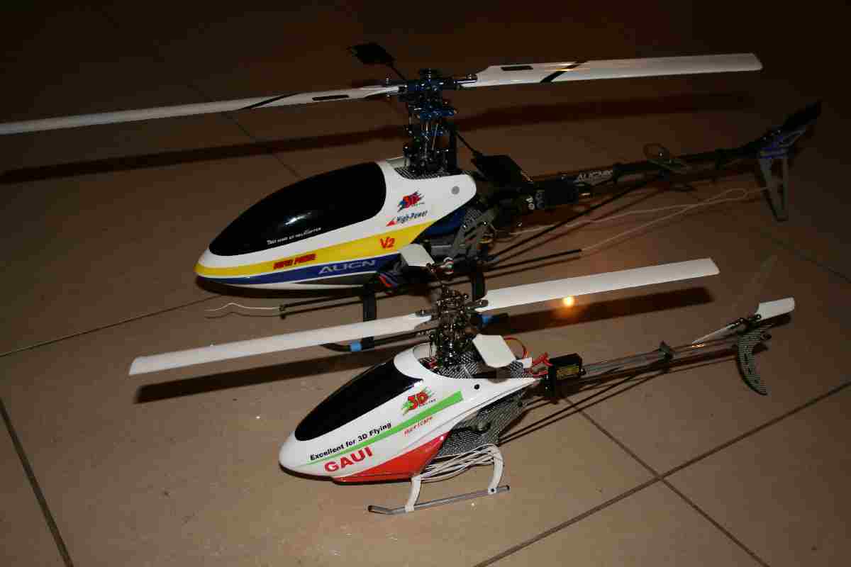

                    Ja har fått den i lufta, har ikke testet så mye enda men har flydd noen batteri inne og en tur ute. Hadde nok litt mye utslag for den føltes veldig ustabil når jeg prøvefløy ute, men har redusert utslagene en del nå samt noe mer expo så da bør det gå bedre neste gang.
                    Jeg håper vel egentlig at det ikke blir for mye skruing, det er veldig små deler. Men den kom jo nesten helt ferdig montert så den var rask å få klar. Er ikke helt fortrolig med gyroen enda, og jeg har GY401 liggende så jeg kommer nok til å bytte. Det er jo litt dårlig med plass til en så "stor" gyro, men må vel lage til en liten brakett. Får se til helgen om det blir litt mildere ute, er veldig spent på hvordan den oppfører seg i litt annet enn hovring og rundt omkring flyving.
                    Legger med et bilde fra en tur i stua i dag samt ved siden av Trex 450'n.
