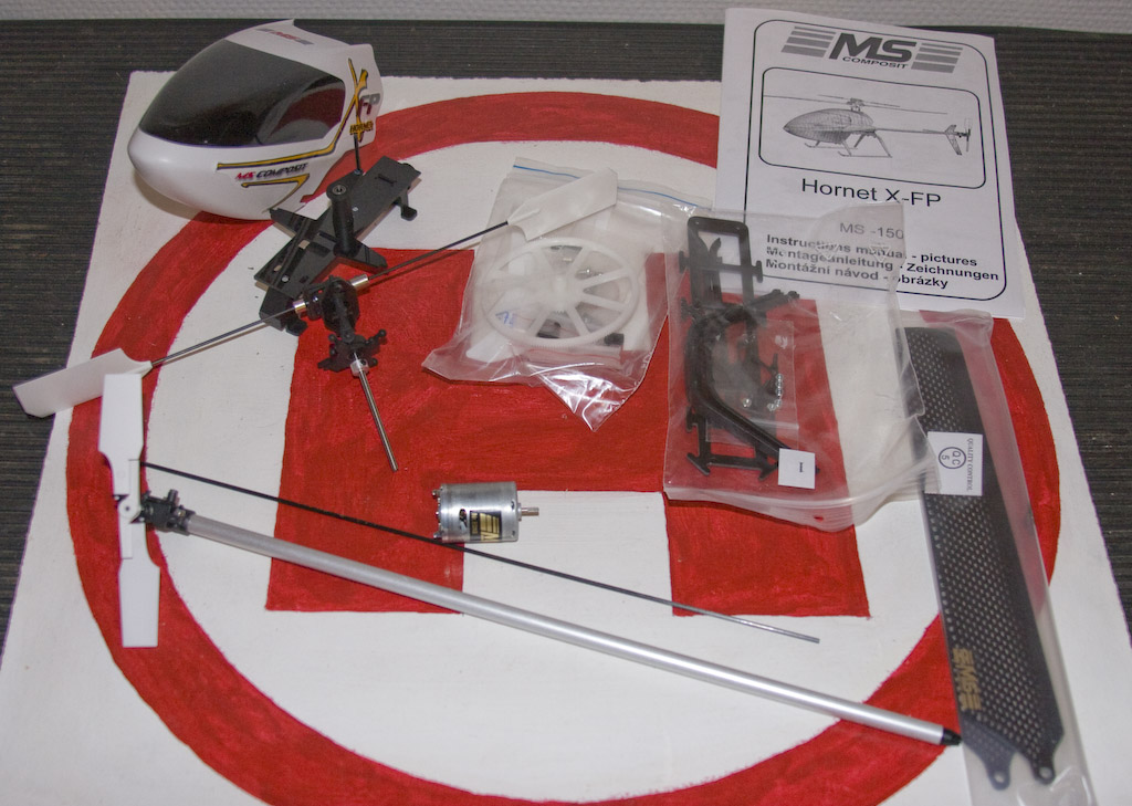

    Innholdet i helikopteresken:
    Her var det litt flere deler enn jeg hadde håpet på, men det var bare å sette i gang
    Bruksanvisningen er heldigvis skrevet på ordentlig engelsk, og er faktisk veldig bra. Siden rotorhodet og halen var satt sammen på forhånd trengte jeg bare å følge de instruksjonene som var markert for ARF-versjonen.

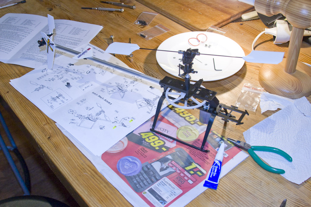

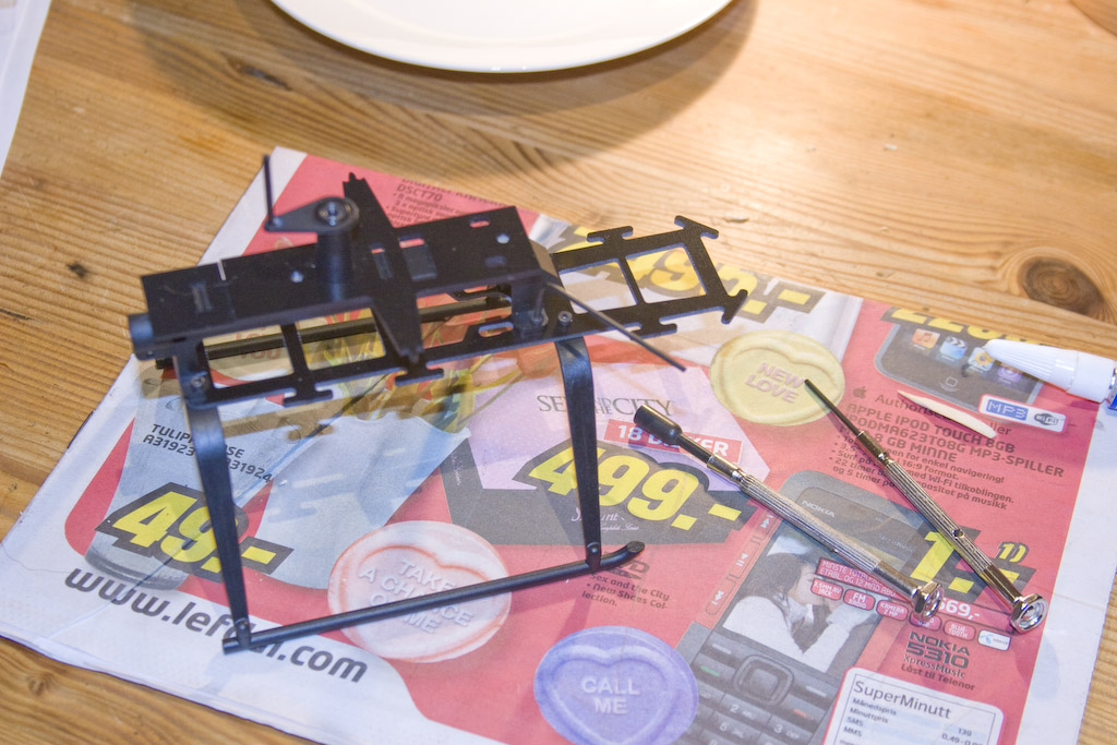

    Her er jeg igang med montering av skids og selve rammen. Bruker CA (lynlim) fra Biltema der CA er indikert. CA står forresten for Cyano Acrylate, og det er det lynlim består av. Sikkert gammel kunnskap for erfarne RC-entusiaster, men jeg måtte faktisk gjøre et søk på nettet for å verifisere dette.
    Videre var det i gang med å montere tannhjulet, motoren og halen. Halerotoren blir drevet av et stag med tannhjul på hovedtannhjul og bak. Her er viktig å passe på at tannhjulene ikke er for stramme eller har for mye slakk. Før motoren kobles på, må alt svinge lett rundt uten for mye motstand.
    Så langt gikk alt smertefritt, bruksanvisningen fungerer, og så lenge du er i stand til å montere en sofa fra Ikea, så skal dette gå greit
    Et godt tips er å bruke en hvit asjett eller skål for alle de små delene når man monterer. Her er det mye smått som lett kan forsvinne hvis man er uheldig.

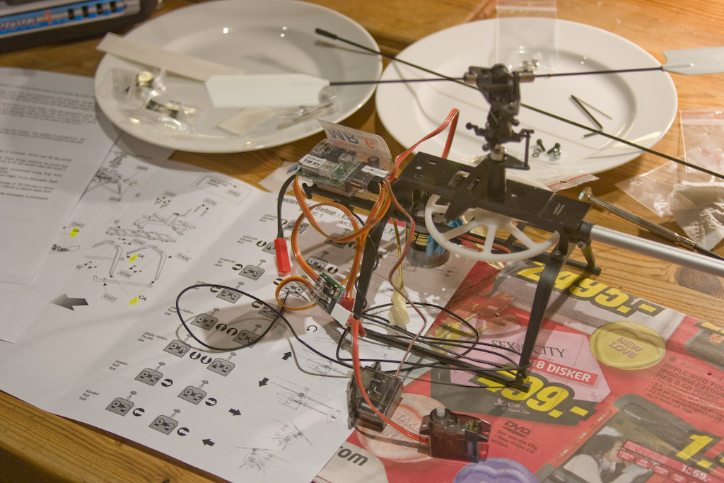

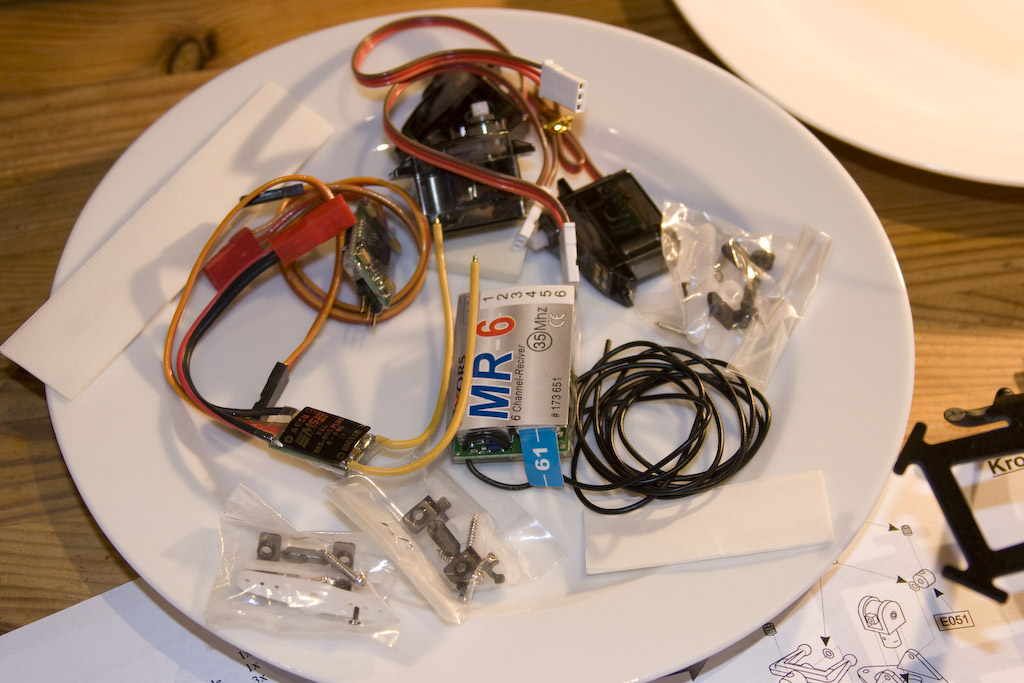

    Da var det elektronikken sin tur. Her er det mye jeg aldri har vært borte i før, selv om jeg har drevet litt på med annen elektronikk før.
    Her det en RX (mottaker), ESC (regulator), en gyro og 3 servoer. Nå begynner det å bli spennende. Det var denne delen av oppsettet jeg brukte mest tid på, det meste er nytt og man er nødt til å dobbelsjekke og trippelsjekke opptil flere ganger underveis.
    Det tok litt tid før jeg fant ut hvilke kanaler de forskjellige servoene skulle kobles på, jeg bommet vel på kanal 1 og 2 første gangen. (Elevator og Aileron).
    Før jeg monterte servoene på plass, koblet jeg til batteriet etter at begge stikkene og trimmen på radioen var satt i nøytral posisjon. På denne måten vil servoene gå til sin midtposisjon før man fortsetter monteringen.
    På kanal 4 på mottakeren har jeg her koblet til gyroen, og så videre ut til en servo. Her verifiserte jeg at den reagerer på bevegelse ved at den ga et lite signal til servoen.

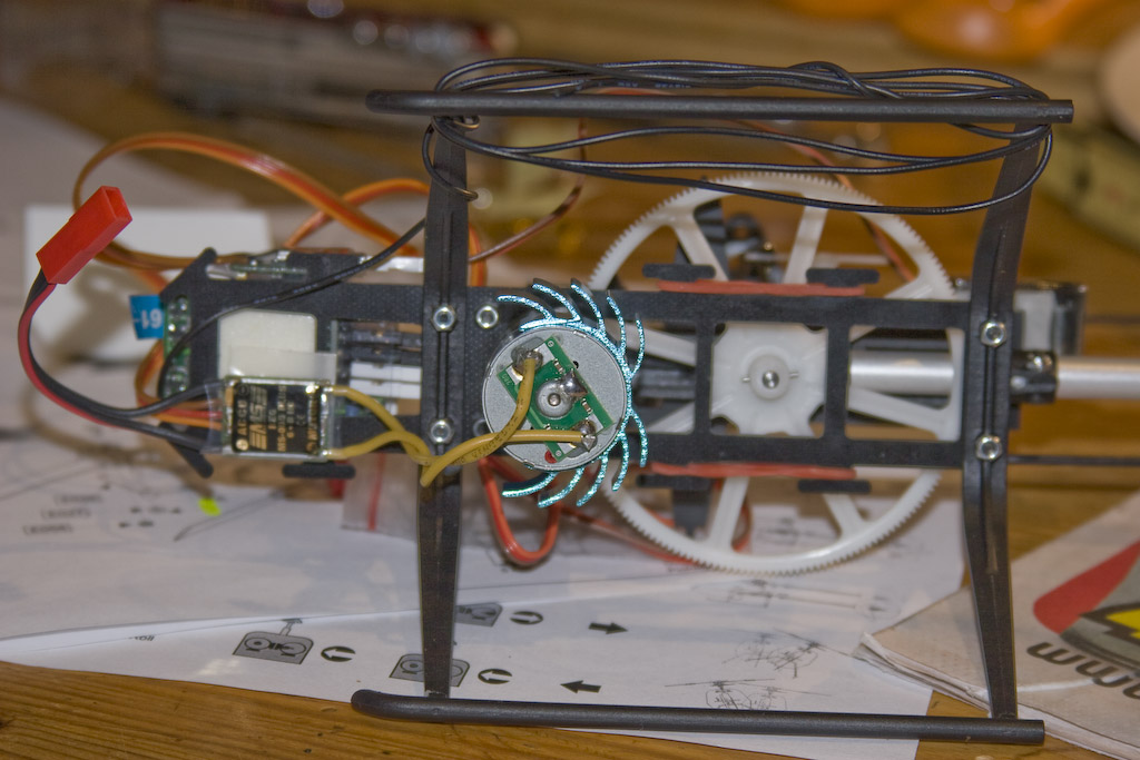

    Neste steg er å lodde utgangen fra regulatoren til motoren. Dette er ikke noe problem så lenge man passer på at + går til +. Motoren er en 300-motor med børster. Heatsinken som står på følger ikke med settet, men det er en E-Sky-type til HB CP2. Den passer i allefall perfekt på denne motoren også.

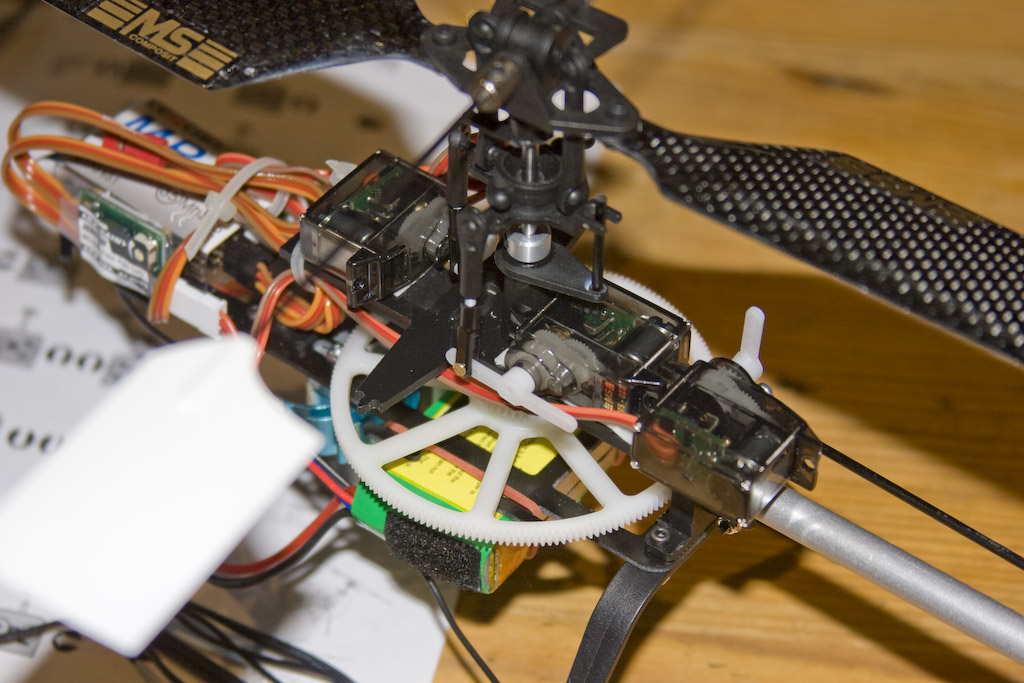

    Montering av servoarmer og servoer er neste steg. Haleservoen og aileronservoen var det ingen problemer å få på plass. Servohornene stikker utenfor platen de er montert på. Dermed så er det ingenting som kan stoppe hornet på fullt utslag.
    På elevatorservoen var det en litt større utfordring, da den skal monteres rett på platen. Ved å bruke et standard servohorn, vil den treffe underlaget når utslaget blir litt over halv. Det første jeg gjorde var å sette den litt høyere. Jeg satte den på to lag med dobbelsidig skumtape. Dernest måtte jeg kutte av den ene enden, samt korte inn på den andre som kobles mot servoarmen.
    Jeg kunne ikke se noen annen metode, og håper dette er korrekt fremgangsmåte.
    Mottaker og regulator var grei å få på plass. Mottakeren sitter lengst frem på plate, og regulatoren er plassert på undersiden. Alle servoene er nå koblet inn på mottakeren, og jeg er klar for første test. Det jeg vil sjekke ut er at de riktige servoene reagerer ved utslag på radioen, samt at motoren går rett vei.

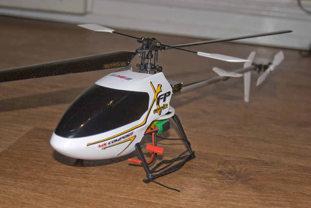

    Rotorbladene er nå det eneste som gjenstår å montere. Det tok bare et par minutter, og så på med cockpiten, og voila, det ser ut som et helikopter! Kanskje ikke helt sertifisert for flyvning ennå, men det nærmer seg.
    Jeg er nå klar for å sette helikopteret ned, og spinne opp for første gang. Målet er ikke take-off, men å sjekke hvordan ting ser ut, samt dobbelsjekke at alle servoene fungerer som de skal.
    Jeg spinner opp til helikopteret blir litt lettere på meiene, sjekker alle stikkekontrollene og får verifisert at alt går rett vei. Gir litt mer pitch, og så.

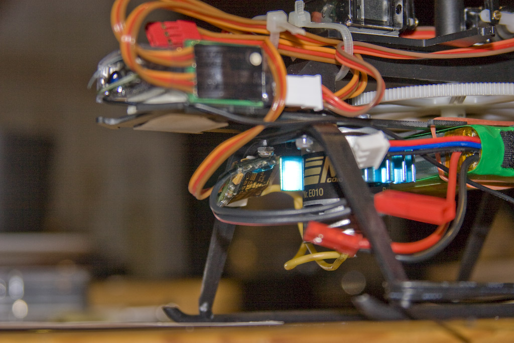

    Tenkepause. Jeg vet nok om elektronikk til at forstyrrelser lett kan oppstå, og komponenter som forstyrrer hverandre. Det første jeg tenkte på er at regulatoren er plassert 2mm under mottakeren. Jeg tar den løs, og lar den henge fritt et stykke under mottakeren. Spinner opp igjen, og der var jammen glitch'en borte!
    Goodie, må finne en bedre plass til den. Fester den foreløpig på beinet til understellet, slik at cockpiten akkurat kan settes på. Tester igjen, og finner ut den ikke hikker lenger. Problem løst!
    Regulatoren er ca. midt på bildet.
    Og der er jeg nå. Det neste er å finne en litt stødigere plattform til regulatoren.
