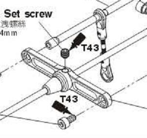

    Hei. lurer på hvordan jeg skal få ut en flathodet skrue som knakk i flybarcagen til min trex 500. er der hvor flybaren festes til flybarcagen... møkkete align skruene er håpløse.... enten er de for myke eller for sprøe.... kan jeg prøve med en tynn tynn borr?
    noen som har noen tips?
    det er ikke de flathodeskruene med hode. det er de uten hodet, så er ingenting å gripe fast i med noe som helst verktøy:/

    Er det setskruen du mener?
      ja, den sitter som et skydd og hode er bare helt borte!

        Kanskje du kunne prøvd å varme opp delen/skruen slik at locktite`en "smleter" for så å bruke en "grisepikk" å skru ut setskruen med. Et slikt verktøy selges hos Mr.Olsen og Biltema.
          er ikke gjengene som er borte, men ytterkantene har bare knekt av. sitter på ene siden, mens andre er bare ytterkanten borte.....

            ja tror du det finnes grisepikker som er så små? er ikke mange mm i diameter den skruen der asså.

              Om ikke så er det vel ikke mer en 100-150,- for ny flybar&cage.
                får ikke tak i mindre enn m3, og skruen er m3, så da må det bli flybar cage

                  Note to self: Gå bort i hylla og ta med noen syrefaste A4 settskruer hjem i dag. De holder bedre, og har trangere dimensjoner. Har kjøpt meg noen 1/16" unbrakonøkler. Håper å kunne bruke de på Align-skruene. Evt. med litt sliping.

                    Det er vel 1,5 mm den setskrua der.. Den sitter vel godt festet med locktite i tillegg?

                      javisst gjør den det man sparer ikke på locktite på hamar hvertfall

                        men uansett.
                        Når det sitter med locktite, så er det varme som funker.
                        kommer rett ut da (som regel)

                          Nå har jeg fått testa de nye nøklene. De er bittelitt for store til de romme Align-skruene, men det er alltids ei råd med den pølsa som er for lang. Litt forsiktig omgang med et diamantbryne, og de passer perfekt. Spesielt skruene som holder sammen ramma er dårlige, men med supernøkkel så gikk det greit. Nå fikk jeg t.o.m løsna skruene til bladholderene på halen. Der var det mye Loctite! Sjekka at thrustlagerene hadde fett, rengjorde skruene og hadde på moderat med ny Loctite.
