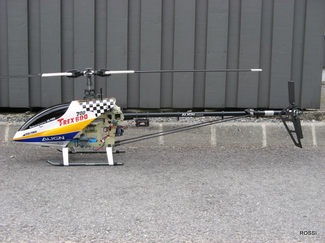

                          600-700
                          Når du først har bygget om til 12 seller så er det ikke noen vei utenom å fortsette til 700. Utroligt hvor stabil modellen blir og for en lyd og respons. Jeg har gått hele veien med egenkonstruert ramme, flybarless og 700blader/halebom. 3,9kw!!!
