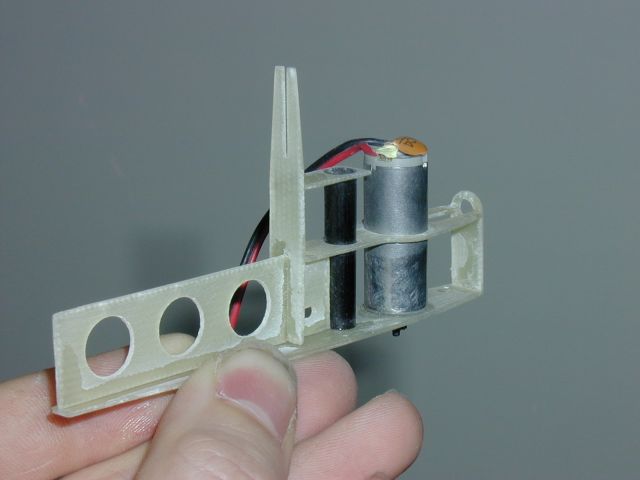

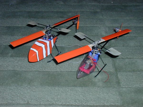

    Jeg har begynt å lage enda et helikopter nå. Målet denne gang er å fly med en GWS IPS motor og tannhjulene fra GWS 5.9:1 IPS utveksling. Det vil ha en rotordiameter på 300 mm. Jeg regner med det vil gå greit siden Myggen flyr på bare 12 W.
    Ved å bruke deler fra en GWS-utveksling blir det veldig lett for andre å lage samme helikopter.

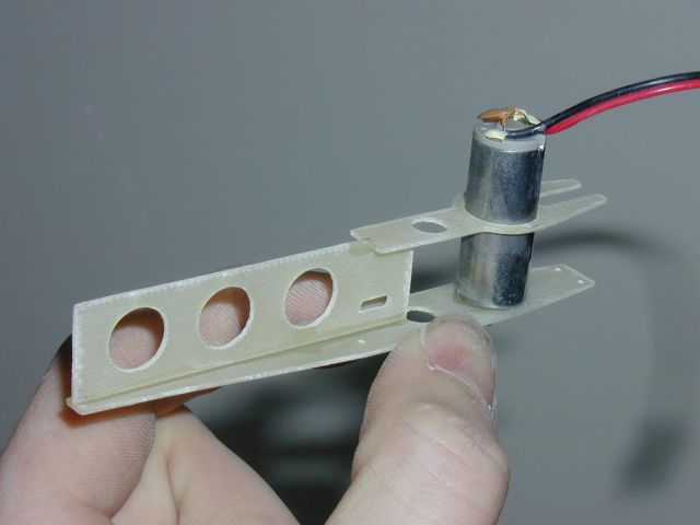

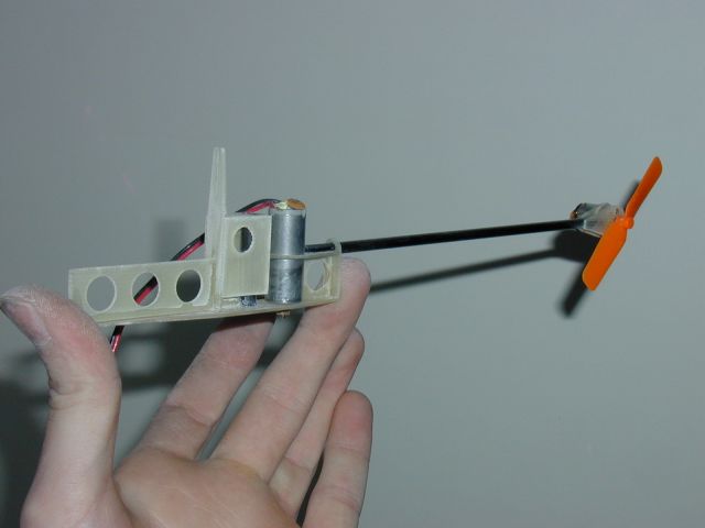

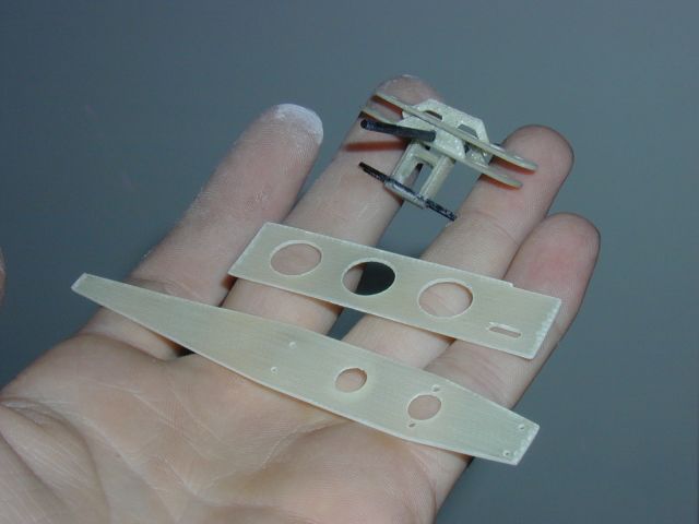

    Det kommer seg. Ramma er ferdig, i morgen skal jeg lage understellet, flybar og swashplate. Da mangler jeg bare tannhjul. Jeg vil teste med rotorbladene fra Myggen først. Denne ramma er utrolig sterk og stiv!
    Det ser litt fælt ut på bildene på grunn av blitzen.

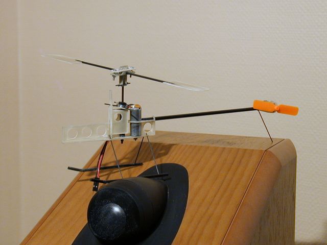

      Ferdig! Venter nå bare på tannhjul og krympestrømpe til pitch-linkene.
        Oi.... Det der var skikkelig digert!
          Det veier 104.9 g klar til flyging.
            En oppdatering.
            Jeg fikk tannhjulene jeg trengte og har flydd litt med den. Utvekslingen er bittelitt for høy for 2S, så motoren har ikke nok turtall til å fly når spenningen på batteriet når nominelt nivå. Strømtrekket var 2 A i hover og litt over 3 A ved full gass. Jeg satte i et 3S batteri i dage og det ga god ytelse, men da er utvekslingen litt for lav, så motoren går varm etter tre minutter. Desverre så ødela jeg dette batteriet så jeg får ikke fortsatt testingen før jeg får nytt batteri eller tannhjul eller lager nye rotorblader som passer den nåværende utvekslingen. Jeg har allerede bestilt batteri og tannhjul.
            Ellers flyr den veldig fint. Den spinner opp uten vibrasjoner og ingenting vibrerer når den flyr. Responsen er litt treg, og jeg legger skylden på tunge paddles. Jeg får lette de senere hvis jeg gidder.
