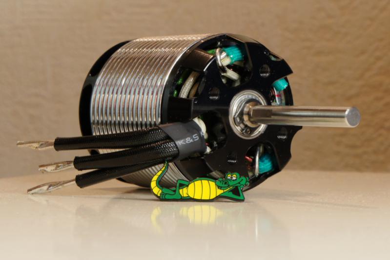

    mr dekker har sendt meg ny leke, desverre tar ting tid, hadde jo håpet få den før snøen kom... men da får det heller bli litt vinterflights
    hvor mye headspeed kjører dere andre med 7hv her?

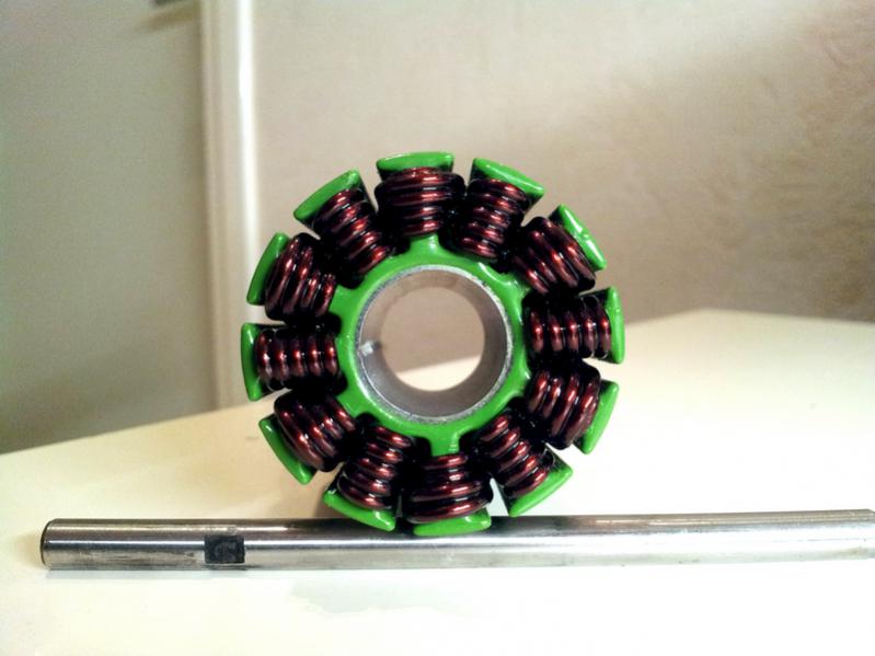

    motoren er viklet med 5+6 og 1.6mm

                      er jo 154% kobber over org motor, så currentpeaks er ganske høy, muligens prøve en kosmik 200/!60 eller yge 160. blir nok en 120A test til, sitter og lodder litt her nå for å flytte over bullets/gov sensor connect.
