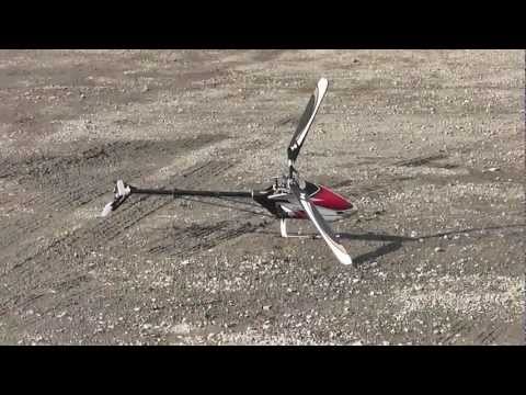

            Som det blir nevnt her er Tarot Flybarless en veldig billig enhet som ser ut til å fungere bra, men det er ikke like bra som Vbar.
            Video under fra Trex 700E med Tarot zyx-s, tror jeg må få meg en slik
