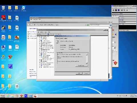

                Har programmet , men windows 7 drivere mangler jeg nå

                  Ahh nå vil ikke usb kontrollern akseptere win7 driverne,he he mye styr med vbar

                    Originally posted by melby
                    Tyskerne ordnet biffen.
                    Gå inn på enhetsbehandling. Har du en gul varseltrekant på vbar enheten? Installer driverne derfra..
                    • melby
                      • Dec 2010
                      • 224
                      Jepp gjorde det,men jeg måtte linke til driver mappen,ikke direkte til x86 x64 mappene.
                      Så nå snakker mini'n med meg igjen,men takker for tips

                        bra det gikk bra men får de som har problem se video
