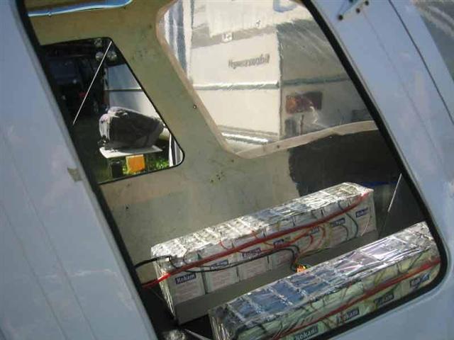

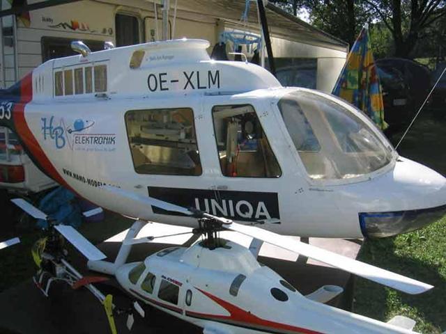

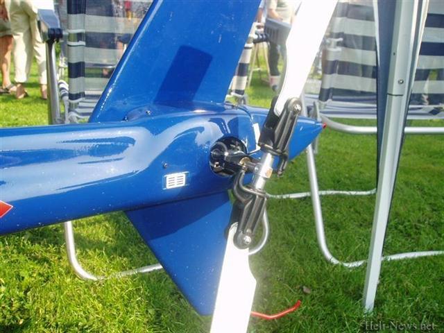

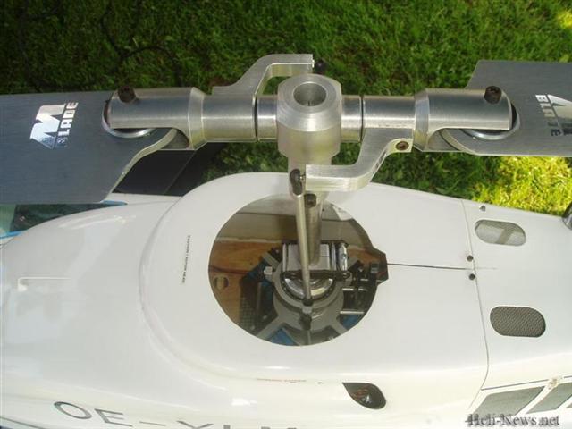

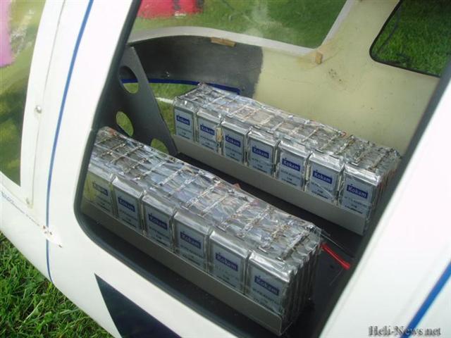

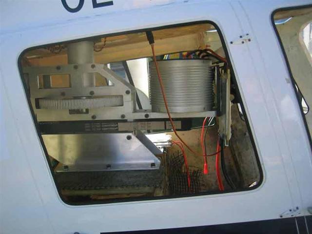

3 meter stort elektroheli.
  • 3 meter stort elektroheli.
    Video: http://indoorpylon.de/videos/mamo3mlipoheli.wmv
    Flytid: 20 min
    Vekt: 20kg
    Batterier: 14s6p (84 celler Kokam 2000HD)
    Motor: special Bittner HB 50-11
    ESC: Schultze båtregulator (tror jeg)
    Mekanikk: Zlatko Svarc
    Rotordiameter: 3m
    Eier: Bernd Lumpe
