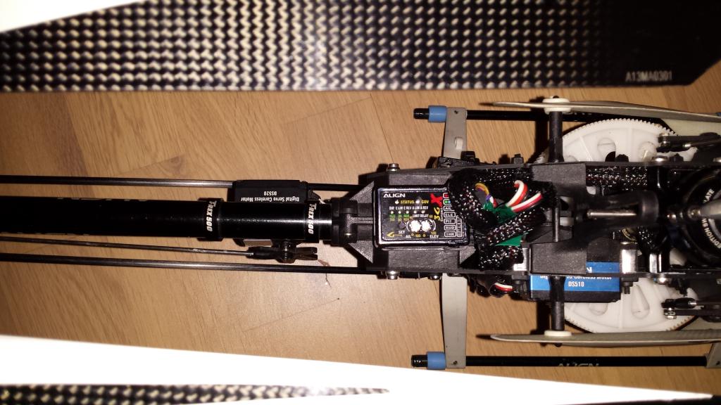

            Hvor har du montert denne?
            Kjell Ove
            • HunterNOR
              • Feb 2014
              • 26

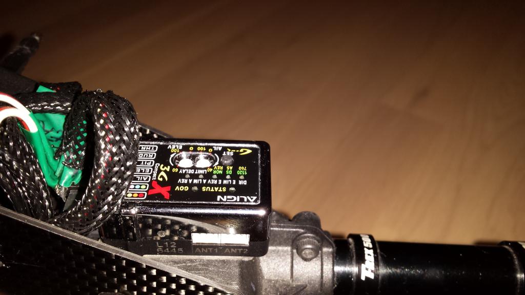

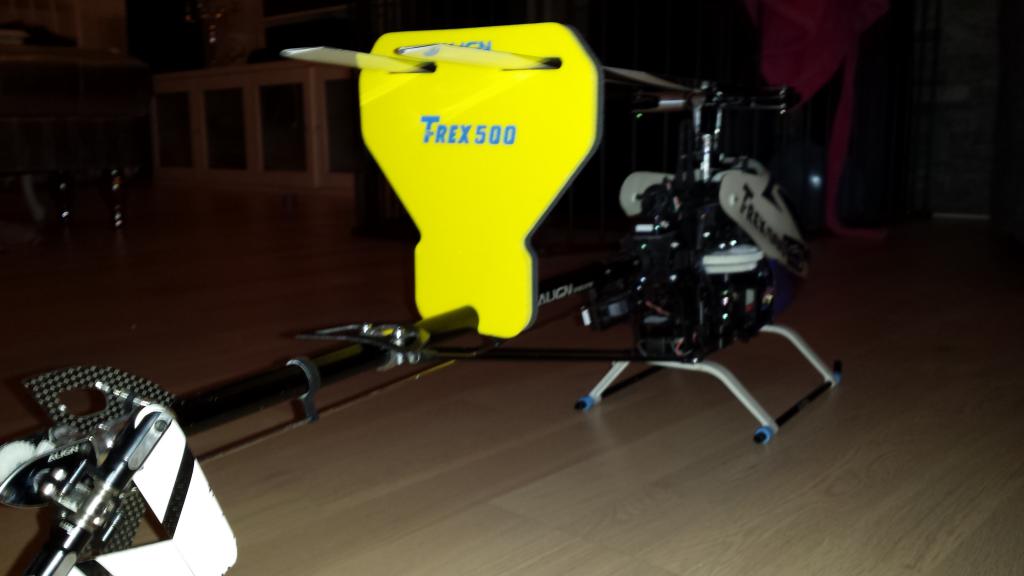

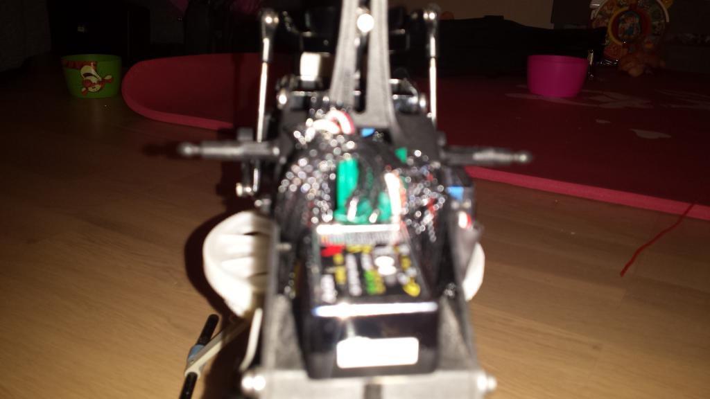

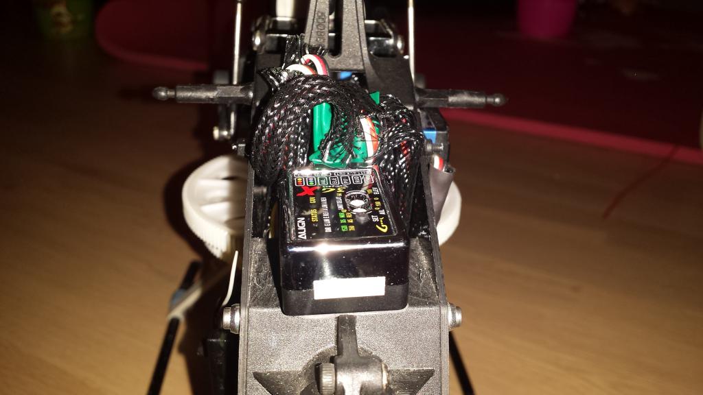

              Ett bilde beskriver mer enn 1000 ord.. Så legger ut noen bilder.

                Slik eg ser det på bildene så har du montert 3GX på tailboom festet. Det er en lite gunstig plassering, da pga det vil være en god del vibrasjon ifra tt og du vil få problemer med bytte av front torque drev. Ser og ut som 3GX ikke er montert i linje med helikopteret.
                Eg har selv bare dårlig erfaring med 3GX, derfor har eg byttet de ut til beastx. Mye mye enklere å sette opp.
                Det er eget oppsett for hale sjekk det på nytt. Har du kjøpt denne brukt?
                Eg har forresten en microbeastx og ekstern mottaker tilsalgs
                Kjell Ove

                  Ja, kjøpt den brukt... Oppsettet er fulgt etter bruksanvisning så i utgangspunktet skulle det fungert. Du har kanskje et poeng ang. plassering av 3GXen men det er akkurat samme sted som GY401 satt..
