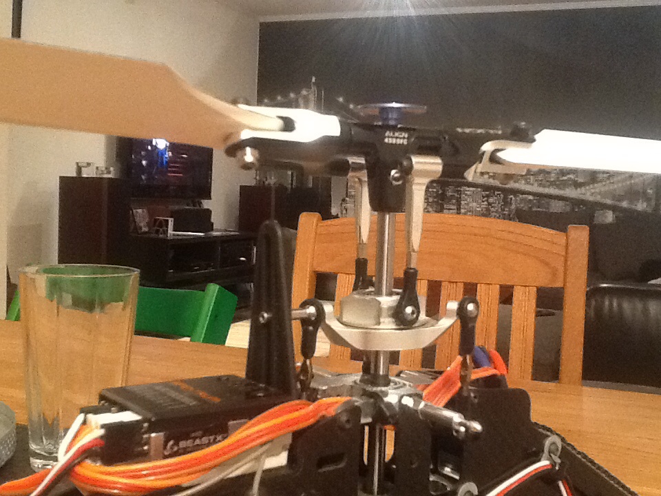

    450 Dfc Pro, swash-justering
    Hjelp! Etter et lite ihell, måtte jeg renovere lillegutt( helikopteret )..
    nå sliter jeg med swash-justeringen, når servoene mine er 90 grader, og servolinkene er 32,5 mm cc, får jeg masse negativ pitch...
    mener jeg ikke hadde de lengre ut før, men noe er jo galt....
    main shaft er montert med "align" -skriften ned, mener dette er rett vei...
    skal jeg justere servolinkene eller linkene til blade grips?

    Fått skruen i toppen over masta og ikke i hullet ? Eller mainshaft opp ned.
    Eller feil type mainshaft, dfc shaftet er kortere enn vanlige om jeg husker rett.

      Alle de er mulige... skifta mainshaft... skal måle. Takk for svar

        Fant denne på HK....Må vel dremle litt...
        David J 22 points
        Gunnar is all screwed up!! The flybarless head (GT450 Pro FBL) main shaft length is 118mm !! Is the same length with the flybar version!! BUT, the "DFC" (Direct Flight Control) head HAS to have the 110mm shaft OR you would have to come up with some longer links from the servos to the swash! I've got two heli's, one with the FBL head and one with the "DFC" head. Done a couple rebuilds so this is gospel!!
        Duc 7 points
        David J is right. I ordered 6 main shafts for trex dfc pro 118mm were too long. I had to cut them down to 112mm and drilled a hole to fit.

          Er like greit å bare finne shaftet en egentlig skal bruke vel ? koster jo ikke mange kronene.
          Men synes det begynne rå bli vel mye alternative deler på align modellene nå..
          Rasmus Fauske
          • kentrh
            • Sep 2013
            • 58
            Skulle bare sjekke lengden, mente ikke kjøpe det, fant den tråden... det stemmer, Dfc har 112 mm shaft, jeg hadde kjøpt shaft til 450 pro, det er lengre, som du sa.... trodde jeg måtte kappe det, men fant et riktig shaft i boden, monterte dette, og nå er alt perfekt tusen takk for tipset, nå er jeg klar til å fly igjen
