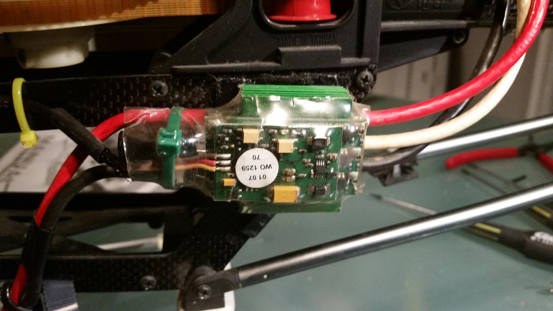

    Har en Raptor 620E med denne ESC'en. Forsøkte standard prosedyre, slik jeg trodde det skal være. Satte collective pitch stikka på topp. Satte inn batteriene, ventet på at ESC piper 3 ganger, setter stikka helt ned og får bekreftelse. Etter dette skjer det ingenting. Det kommer ingen lyd, ESC blinker regelmessig. Når jeg beveger stikka skjer det ingenting. Kan noen fortelle meg hva som kan være feil? Er fremgangsmåten min feil eller hva?

    Har studert litt og det er vel litt uvitenhet ute og går her...... Jeg har ihvertfall funnet ut at det er en Castle ESC. Den er merket med 0107
    WO 1259
    70
    Det fremgår forsåvidt av bildet. Kan noen gi meg en oppskrift på hvordan jeg setter denne opp? Jeg har ikke noen usb plugg eller annet for programmering så jeg håper jeg kan gjøre dette fra radio. Jeg har forøvrig Futaba T8J radio.

        Tror Futaba har reversert trottle ( nor/rev )
        på min Futaba radio med trex 500 ( thr : rev ) håper det hjelper

          Søk på castle esc ser throttle range på YouTube. Er litt omstendig prosess...

            Det tok litt tid før jeg fant ut at det var en Castle esc. Hadde jeg tatt på meg brillene og sett at det sto Castle på kablene så...... Hadde sett på Youtube etter en generell video tidligere uten å finne noe som funket. Etter å søkt litt nøyere og sett igjennom noen videoer så fant jeg det jeg trengte. Nå snurrer vispen og det ser ut som det blir maiden i morgen, på ei eldre Raptordame som aldri har hatt løft før.

                  Castle Link er det du trenger for å utnytte det fulle potensialet i ESC'en. Da får du også tilgang på nyeste firmware. USB adapter til Castle sine ESC kan kjøpes hos de fleste forhandlere, programvaren finner du på hjemmesiden deres (http://www.castlecreations.com/downloads.html)
                  Kalibrering av throttle range er stort sett rett frem, forutsatt du ikke har BeastX. Har du BeastX finnes en god guide her på HeliFreak (http://helifreak.com/showthread.php?p=5455889#post5455889)
                  Husk å programmere failsafe.
