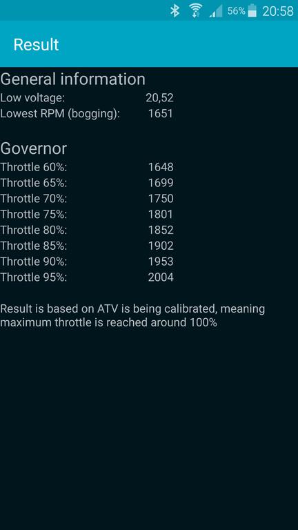

            med det gearing så kommer du har veldigt lav HS , vet ikke om logo og HS men med min 6HV så sinns det er bra med 2200 HS
            med 19 pinion og på 6s og Mrmel kalkulatur så på 80% på st2 som kontroniks rekomendera så kommer du har 1852 HS og før meg kjennes lite lav
            men med en 25 pinion så på 80% 2436 , 23 pinion = 2242 HS
