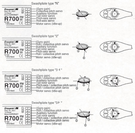

      Jeg har 4 valg når det gjelder swashplate.
      De er som følger: "N" , "2" , "3" 120grader ccpm og enda en ccpm bare med swashplaten motsatt vei. Dvs bakfram.
      Hva er det som skal brukes på rexen???

        Den første, N
